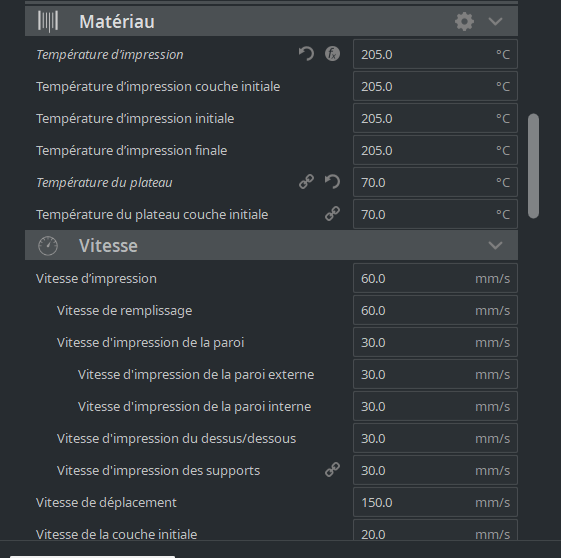

Salut, Oui, c'est celle là que j'ai utilisé, mais les explications sont plus claires sur cette version. C'est bien celui que j'ai utilisé, mais j'ai modifié que très peu de paramètres. Lesquels te paraissent étranges ? Je vais reboucler mon profil avec ton analyse. Merci en tous cas pour le temps passé à répondre à mes interrogations. -

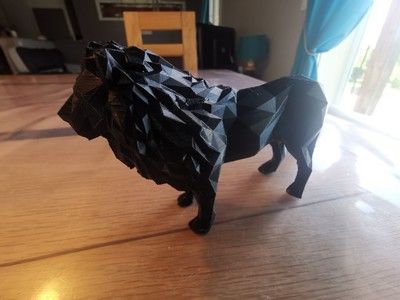

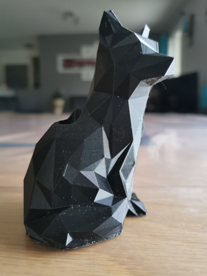

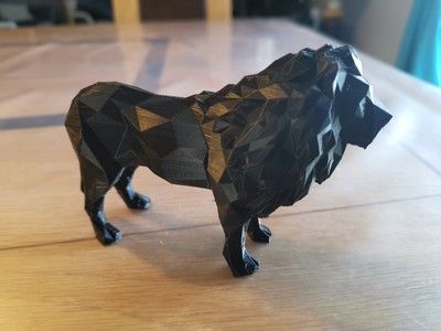

Salut, @remibora @PPAC, merci pour vos conseils. J'ai lancé une autre impression en modifiant les bordures, l'axe Z, les distances des supports et en diminuant la température du plateau à 60° mais j'ai eu un autre raté, c'est le support de la queue qui a lâché... J'ai donc rajouté des supports, entre les pattes arrière et la queue (peut-être un peu trop ) grâce au lien de la vidéo de @PPAC . Ci-dessous mon profil au format html. Cette fois l'impression s'est bien passée, même si le retrait des supports que j'avais rajouté a été un peu laborieux mais je crois que j'ai oublié de remodifier l'axe Z (les pieds étaient bien pris dans l'armature des supports...). Voilà le résultat : BB1_low_poly_lion.html -
BIQU-B1 problèmes dés le 1er démarrage. Utilisation impossible
SnowRabbit en réponse au topic de SnowRabbit dans Biqu / BigTreeTech

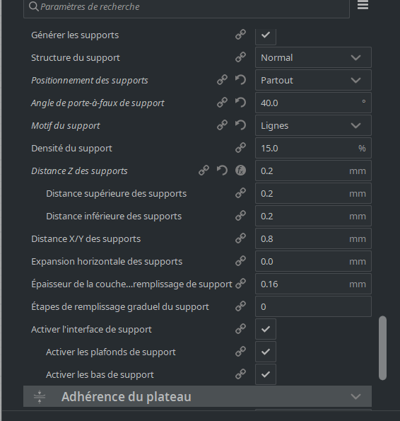

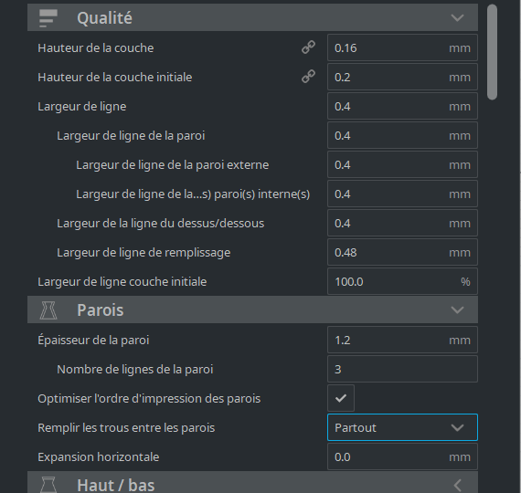

Salut @remibora, Merci pour ces précieux conseils et pour le firmware. J'essaierai de m'attaquer à remplacer la CM un de ces quatre. La version Turbo apporte quoi de plus ? Pour mon essai, avec l'interface des supports activée, l'impression a foiré à 50%. J'avais lancé ce fichier, pour mon fils grand amateur de fauves en Low Poly... La patte arrière gauche s'est détachée du plateau et j'ai eu droit à un nouveau tas de spaghettis . J'ai l'impression qu'il n'y a pas assez de supports entre les pattes arrières. Mes réglages étaient les suivants, matériau : PLA Noir (temp d'impression conseillée 200-230°) : -

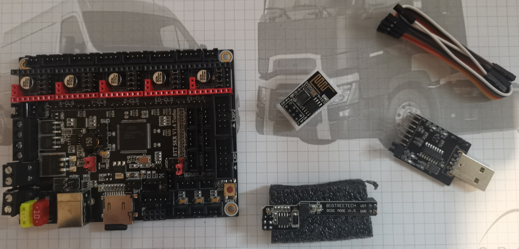

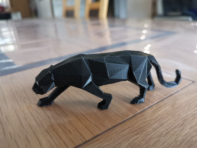

Bonjour, Voici quelques pièces que j'ai réalisé en PLA noir et bois avec les conseils de @remibora mais encore sans trop toucher aux réglages , j'appréhende encore un peu Là, je cherche à limiter au maximum l'adhérence des supports pour un retrait plus facile (j'ai grave galéré sur la panthère ). J'ai activé le paramètre de l'interface des supports dans Cura, qui n'est pas activer par défaut, et qui aide semble-t-il à solutionner ce problème. J'ai lancé une nouvelle impression, je verrais le résultat. Concernant le SAV de la carte mère, j'ai reçu le colis avec une carte mère V1.4 Turbo et trois autres pièces et sincèrement je ne sais pas où elles vont ; j'ai l'impression que ce sont des extensions... il y a dû y avoir une erreur de colis... De même je ne connais pas la version de la carte mère de ma BIQU. Est-ce que je peux monter ça en lieu et place de l'ancienne ? J'ai vu qu'il y avait une autre carte micro SD sur la CM, elle doit contenir le firmware. Les autres pièces servent à quoi ? -

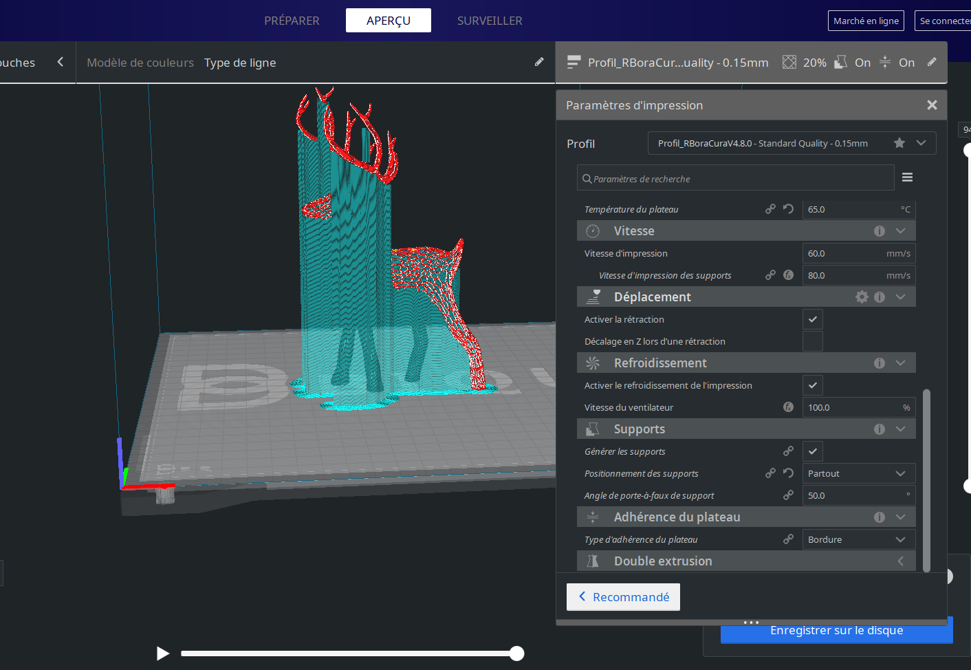

Salut, Effectivement les supports apparaissent bien dans le mode "Aperçu", moi je restais sur le mode "Préparer" ça devait venir de là... Mais j'ai toujours l'objet en rouge est-ce normal ? Non, non elle touche pas à "mon jouet" mais elle m'a déjà trouvé les fichiers quelques petits objets à imprimer pour parfaire sa déco . P.S. : J'ai réussi, non sans mal, à avoir les éléments concernant la commande de mon imprimante (AliExpress) et à prendre contact avec le fabricant (Support de BIQU3D) en lui donnant ces éléments, et en leur expliquant le problème, ils m'ont dit qu'ils allaient me renvoyer une carte mère . -

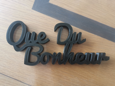

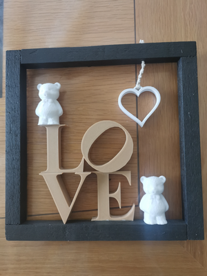

Bonsoir Maitre Obi Wan, Oui, ça c'est l'étape d'après . Blagues à part, je vais continuer les essais avant de m'attaquer au Voronoi ; afin que je maîtrise bien tous les réglages et les paramètres. Les supports n'apparaissent pas dans Cura lorsque l'option est cochée ? effectivement ça a son style... mais je crois pas que l'auteur de cette "œuvre" soit du même avis. "La seule erreur et de ne pas apprendre de ses erreurs" P.S. : Toute petite cession d'impression ce week-end, pour réaliser quelques objets que ma femme souhaitait "encadrer" -

Salut, Carrément !!! J'adore !! Je me raisonne sinon j'imprimerai n'importe quoi Je découvre aussi Cura, et j'assimile petit à petit ses paramètres. Merci pour tes conseils sur son utilisation, cela m'aide beaucoup à appréhender ces réglages. Je suis encore un peu réticent à y toucher . Un autre conseil, que faut-il faire lorsque certains fichiers affichent des zones rouges sur la pièce ? comme sur cette pièce en Voronoi (pour débuter en impression 3D c'est peut-être un peu complexe ). Il apparaît des fines zones rouges sous les cornes et sous le ventre... J'imagine que c'est des zones "à risques" mais quels réglages puis-je apporter pour que l'impression ne plante pas ? -

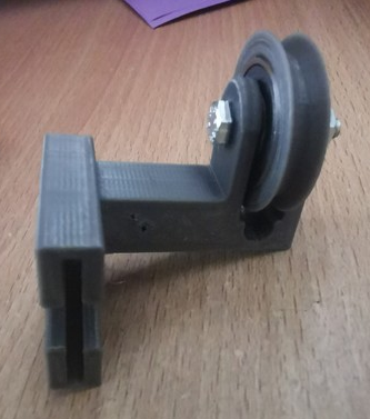

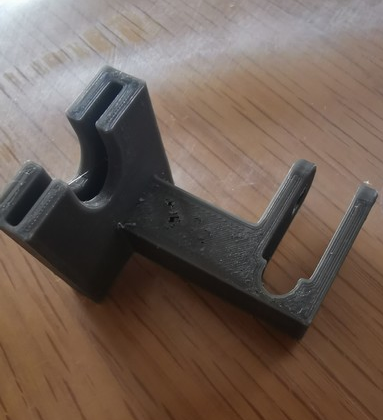

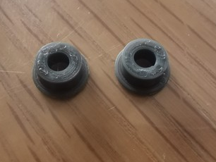

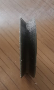

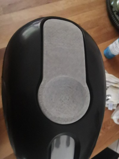

Bonsoir @remibora, J'ai imprimé ma pièce avec tes conseils en PLA (blanc marbré), et cela a très bien fonctionné. installée dans la foulée le rendu est très bien et la fonctionnalité au top... voilà une machine qui retrouve une nouvelle jeunesse (récupérée aussitôt par mon fils étudiant pour son appart car le coté marbré "c'est dar" ) Je n'ai pas encore fais les pièces de calibration dont tu parlais, je ferais cela très bientôt : J'ai imprimé le guide de filament en PETG gris, je suis assez satisfait du résultat même si j'ai du refaire l'anneau de guidage par deux fois. La première parce que les couches d'impressions se séparaient de l'anneau et la seconde car la jonction (cuvette de l'anneau) à foirer à l'impression (tas de spaghettis) mais je n'rai pas encore compris d'où cela a pu provenir. la troisième était la bonne. Les centreurs ont du être repris aussi car la base n'était pas assez épaisse et j'ai re-percé le centre car je n'ai que des boulons en D4mm. Par contre il ne disent pas qu'il faut un roulement 608RS dans la fiche du fichier, heureusement que j'avais ça en réserve (réparation de Hand Spinners ) -

J'ai même trouvé le fichier STL qui correspond à cette pièce. Ah oui, je vais commencer par le guide de fil et je verrais si cela suffit. Effectivement, je viens de le corriger. -

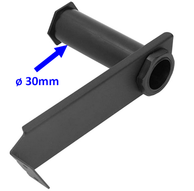

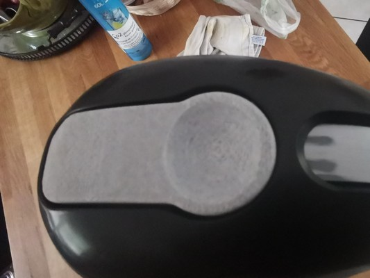

Bonjour remibora, Une nouvelle fois merci pour toutes ces précisions. Je vois que selon le fil utilisé, il faut surveiller et configurer beaucoup de paramètres. Je garde précieusement tous tes conseils. Je vais tester tout ça, à mon rythme, avec quelques petites pièces pour commencer. Concernant la pièce que je souhaitais faire pour mon appareil "à bulles" c'est le levier de commande de gazéification qui a cassé, donc pas de contact alimentaire. En même temps la machine à presque 10 ans mais je voulais la sauver de la déchetterie . Oui, mais tu m'apportes tellement en précisions et en astuces que je ne peux pas faire autrement P.S. : A tout hasard, tu saurais pas où je pourrais trouver un fichier 3D pour remplacer ou adapter le support de bobine de ma BB1 car le manchon a un diamètre de 30mm et la plupart des bobines ont un diamètre central de 75mm, bonjour les à-coups quand le filament se déroule... -

Woaww que de possibilités de réglages !!! c'est hyper pointu, et en même temps c'est normal, car de là dépend la qualité des impressions. Il faut que j'appréhende tout cela à mon rythme mais merci une nouvelle fois pour toutes ces précisions très constructives... Si j'ai bien compris, outre le réglage de l'imprimante en elle-même, le paramétrage du fichier, en amont, dans Cura est aussi très important. Par exemple, si je souhaite changer de fil, car l'imprimante m'a été offerte avec quelques petites bobines de PLA, mais aussi du PETG et du TPU, il fait que je règle cela dans Cura avant d'envoyer le fichier à l'imprimante ? Le TPU étant un filament flexible, le réglage doit être coton non ? Je souhaitais refaire une pièce de ma machine SODASTREAM, il vaut mieux PLA ou PETG ? Désolé pour toutes ces questions mais je découvre l'univers de l'impression 3D et ça me fascine... -

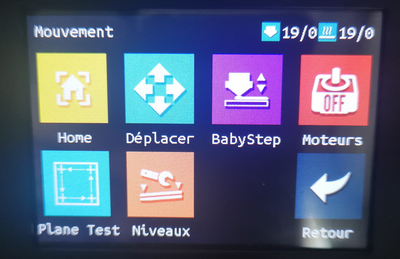

Non je n'ai malheureusement pas de lien vidéo, ou autre, concernant cette fonction. C'est dans Menu/Mouvement/Plane Test, ça lance l'impression en zigzag comme sur la photo de mon message précédent. Pendant l'impression la fenêtre "Baby Step" s'ouvre et c'est là que l'on peut régler la hauteur de la buse. Le message d'erreur "M851 Z-0,03" apparait lorsque j'ai appuyé sur la touche "Sauver" (-0,03 étant la correction que j'avais apporté à la hauteur de la buse pendant le test au vu des différences d'épaisseur sur le tracé). Je ne maîtrise pas encore le langage GCode, donc ce que tu me dis est un peu du "chinois" pour l'instant. Je sais que l'on peut saisir directement des GCodes dans un menu de l'écran mais je suis un peu perdu dans l'enchaînement des commandes que tu annonces pour le nivellement. Je suis désolé pour mon manque de technique et de pratique .
