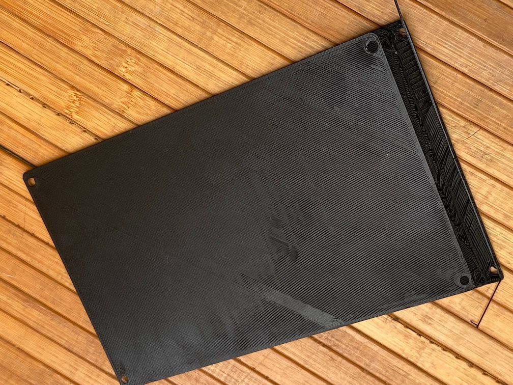

Merci @Idealnight et désolé, mes premières photos pouvaient prêter à confusion…! -

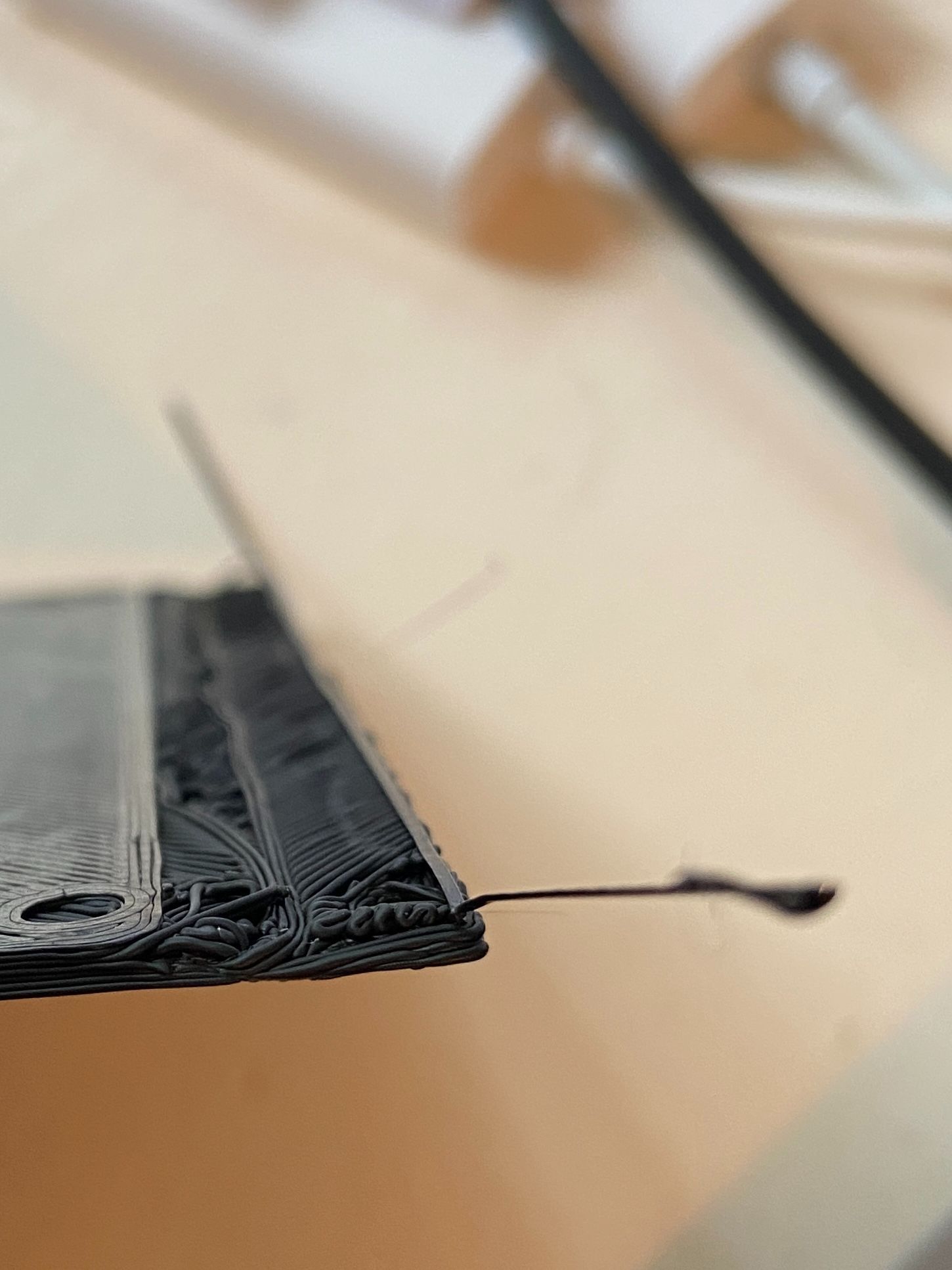

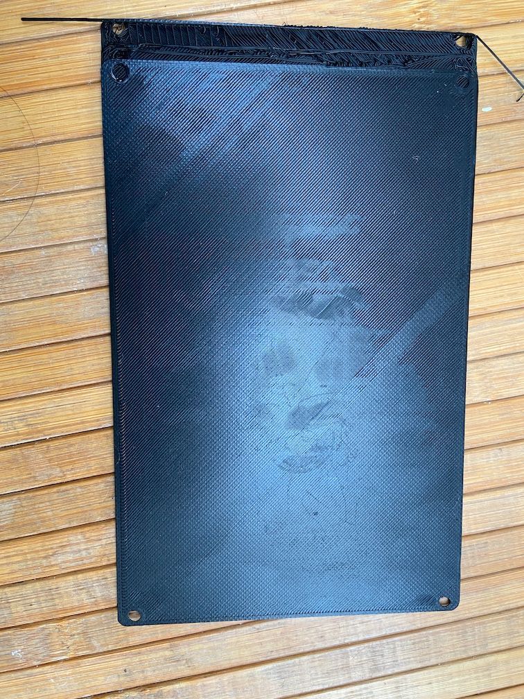

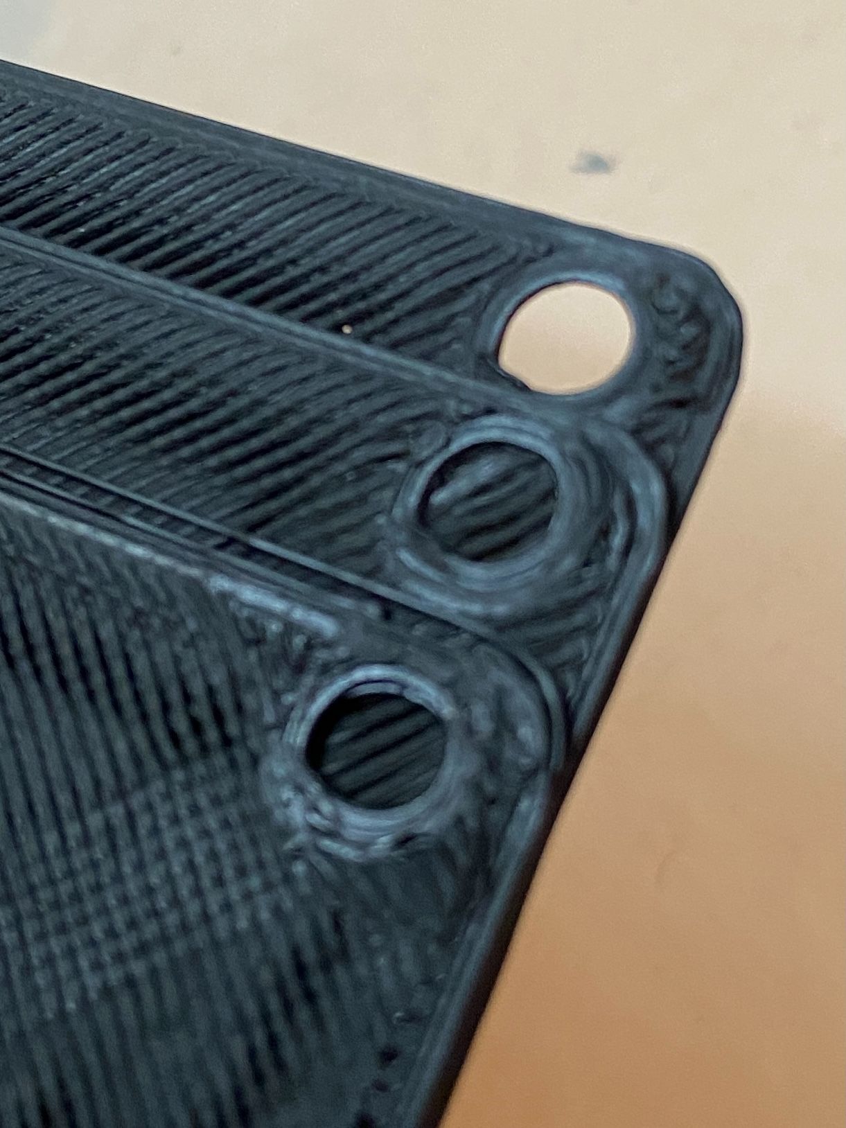

OK merci @Savate Note: La seconde impression est passée comme une lettre à la poste ! Donc, usual suspects: les courroies ! Merci à tous sur ce forum pour l'aide précieuse pour un petit padawan de l'impression 3D… -

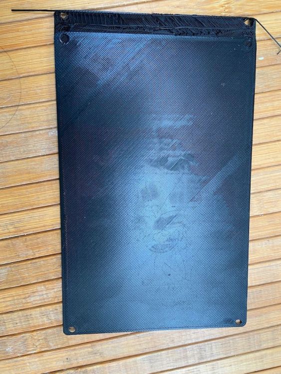

Oubli de support ? C'est à dire ? L'objet aurait glissé deux fois pendant l'impression !? Le STL très simple vient de Thingiverse (attaché, ainsi qu'une photo de coté — où on voit mieux les 3 marches d'escalier…). Note que je l'ai imprimé en "low quality" (0.28mm), est-ce une explication plausible ? TopPlate_flat.stl Merci @Savate Effectivement, on voit bien les décalages des trous (cf la photo jointe). "vref trop haute" ? Aucune idée de la manière de contrôler ça sur une Eder 3 Pro… En tout cas, ce n'est plus l'été dans cette partie du monde, et il fait plutôt froid où j'imprime ! -

Kiting3D a posté un sujet dans Entraide : Questions/Réponses sur l'impression 3D
Mon imprimante 3D (Creality Ender 3 pro) semblait partie pour une bonne série sans fail depuis quelques jours, mais l'impression de cette nuit s'est mal terminée ; un problème que je n'avais pas eu avant. D'après la littérature, il s'agit d'un cas classique de "décalage de couche" (voir photos). Ce qui m'étonne est qu'il est visible sur le résultat que ce décalage s'est opéré en 3 fois, avec le même espacement. J'applique la résolution #1 conseillé: j'ai resserré la courroie de l'axe des X. Je viens de relancer une impression, je verrai si ça marche mieux (et posterai le résultat sur ce fil), mais ce décalage régulier et répété me surprend… -
