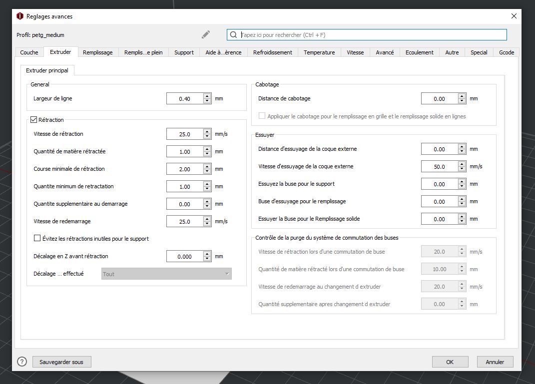

  4. Bonjour, Suite à un post que j'ai ouvert il y a quelques temps dans entraide, la piste de mon problème s'est affinée et je me rends compte que le soucis vient du slicer. Mon imprimante est une magma 350xt et depuis un moment, j'essaie de faire un profil petg qui va bien pour mon imprimante/fil. Avant tout, j'ai des profils S3D et je n'ai pas le soucis que je vais vous décrire. Voici tout d'abord le gcode de début de print: Voici mon soucis, une fois que le gcode de début est fini, le print commence MAIS le fil ne sort qu'après un certain temps. En gros, d'après des test, sur un cube de calibration de 20*20, le fil sort à la moitié de la première couche. Ce que j'ai remarqué: une fois le prime nozzle et quick wipe faits, le fil dans mon extrudeur recule d'au moins 20mm donc il n'y a plus de fil au niveau de la buse. Le temps que le fil revienne et sorte, on est à la moitié de la première couche. Je n'ai ce soucis qu'avec ideamaker donc je suppose que cela vient du slicer. Malgré que je ne connaisse pas ideamaker a 100%, j'ai vérifié les paramètres, remis par defaut, changer avec profil qui n'a rien à voir,... J'ai toujours ce soucis du fil qui recule. Vous auriez une idée du pourquoi l'extrudeur fait marche arrière? Ca me rend dingue Merci
  5. Bonjour, Je reviens vers vous car mon problème subsiste sous ideamaker. Je viens de faire 2 prints sous S3d et pas de soucis de ce coté là... A savoir, mon imprimante m'a été fournie avec des profils sous S3d. J'essaie de transposer les paramètres sur ideamaker. Mon extrudeur est un Microswiss genre ceci:https://www.3djake.be/fr-BE/micro-swiss/direct-drive-extruder-pour-rails-lineaires Tout est ok. J'ai encore réglé ma première couche avec un profil S3D, c'est nickel Est-ce qu'un problème de rétractation pourrait avoir cette influence? Existe-il un paramètre sur idea comme une "temporisation" sur l'extrusion? Merci EDIT: A nouveau moi. Je viens de vérifier un truc... Mon gcode de début me donne en gros ceci: Test du nivellement du plateau purge d'une ligne de 5-6 cm avant l impression --> décalage rapide pour laisser les dépôts de filaments fondus de la buse sur la purge Placement au niveau du print Print Ce qui donne ceci: M104 S[extruder0_temperature] ; set extruder temperature M140 S[bed0_temperature] ; set bed temperature M190 S[bed0_temperature] ; wait for bed temperature M109 S[extruder0_temperature] ; wait for extruder temperature G28 ; home all axes G29 ; automatic bed level G1 Z5 F3000 ; lift G1 X5 Y10 F1500 ; move to prime G1 Z0.2 F3000 ; get ready to prime G92 E0 ; reset extrusion distance G1 X150 E20 F600 ; prime nozzle G1 X170 F5000 ; quick wipe Mon soucis vient donc qu'à partir du moment où le print doit commencer, il n'y a pas de débit de filament. edit, je dis de la merde avec le G92, aucun rapport: Et je vois dans mon gcode qu'il y a cette ligne: G92 E0 ; reset extrusion distance J'ai lancé un test de print avec un profil clean, j'ai juste mis les températures du petg. Après avoir fait le bed levelling et la ligne de purge, lorsque la tête d'impression va vers son point de début d'impression, le fil remonte de la tête d'impression de bien 2cm... Donc en gros, lorsque le print commence... Beh ya pas de fil! J'ai ce même gcode avec S3D et cela fonctionne... Pas de soucis... EDIT: Encore un edit Je viens de slicer le même projet avec S3D, un cube de calibration. Le fil ne remonte pas dans la tête une fois la ligne de purge faite et ça imprime direct. Donc ça vient du slicer... Vous avez une idée?

  8. Bonjour, Je me suis décidé de passer à l'impression de petg. Par manque de temps libre, je suis un éternel débutant... J'utilisais S3D et je suis passé sur ideamaker. J'ai essayé de transposer les différents paramètres mais je pense avoir oublier certaines choses ou tout simplement, j'ai commis des erreurs. Je m'amuse à print des couche de 40*40mm d'épaisseur de 0.4 afin de comprendre les paramètres. La qualité est bonne mais j'ai un soucis d'extrusion au début du print. Le filament ne sort simplement pas malgré que l'extrudeur ai faut une ligne de purge juste avant. Je dois cependant vous dire que d'habitude, cette ligne est plus longue. J'ai l'impression que le filament ne sort pas directement. Mes températures sont 75 / 230 comme stipulé par le fabricant Mes autres paramètres Je vous mets également un lien youtube. j'ai filmé ce qu'il se passe. La qualité est pas top... Première vidéo et première utilisation d'adobe premiere... https://www.youtube.com/watch?v=UNack4E7_tw Une idée de ce que j'ai mal fait? Merci
