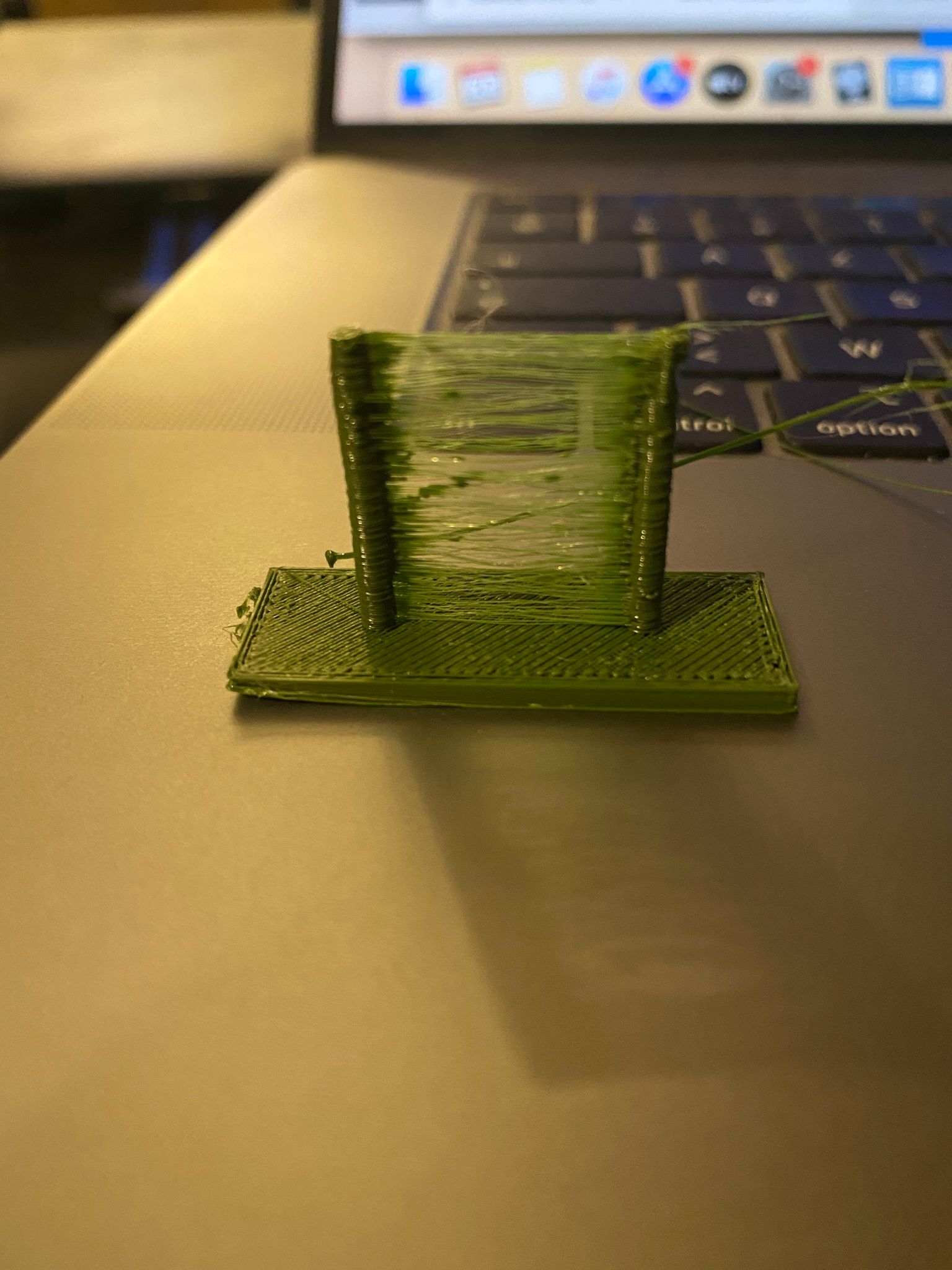

    Bon... J'ai resserré la vis de l'extrudeur et l'impression est deja un peu plus propre, mais il ya toujours ces problème de retraction... J'ai remarqué quelque chose, que je demande a l'imprimante de charger ou de décharger du filament, le roue tourne dans le même sens... J'ai bien regardé des vidéos à ce sujet et la roue est bel et bien sensé tourner dans l'autre sens quand on décharge le filament (ce qui parait normal)... Chez moi ce n'est pas le cas. Ca ressemble a un défaut de la nappe vous ne pensez pas?

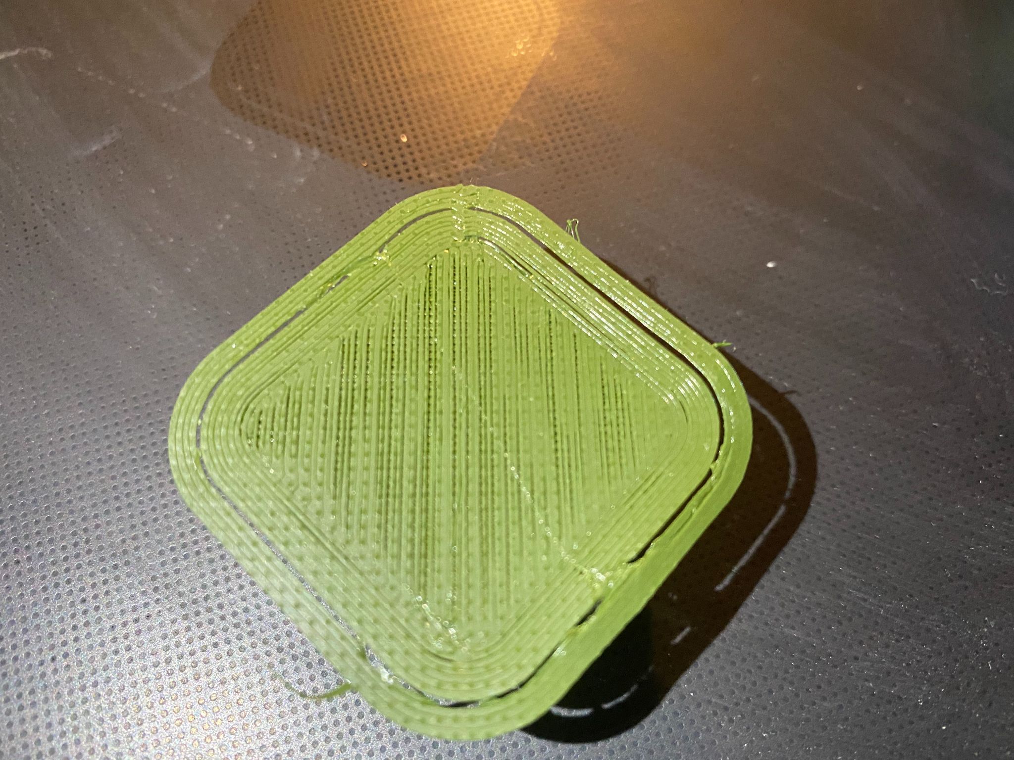

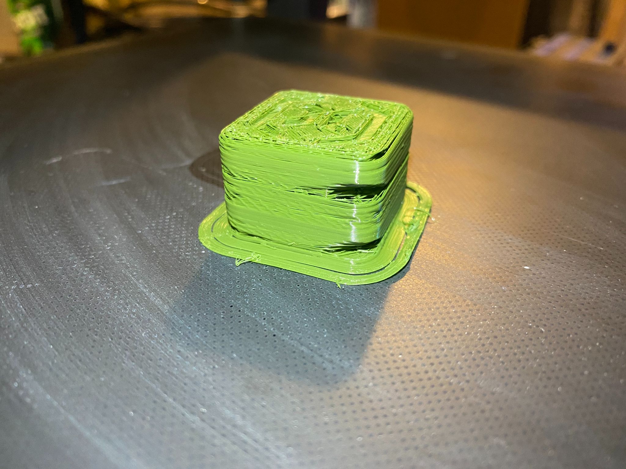

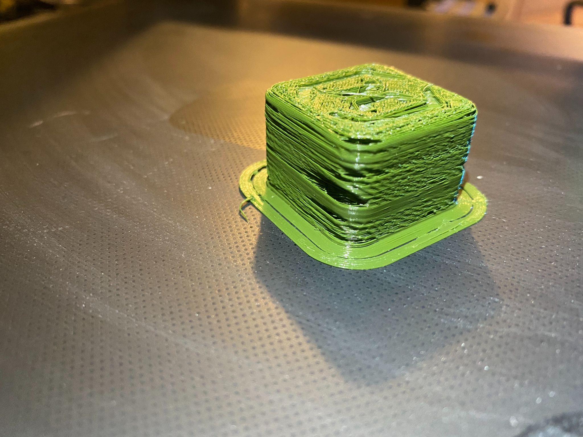

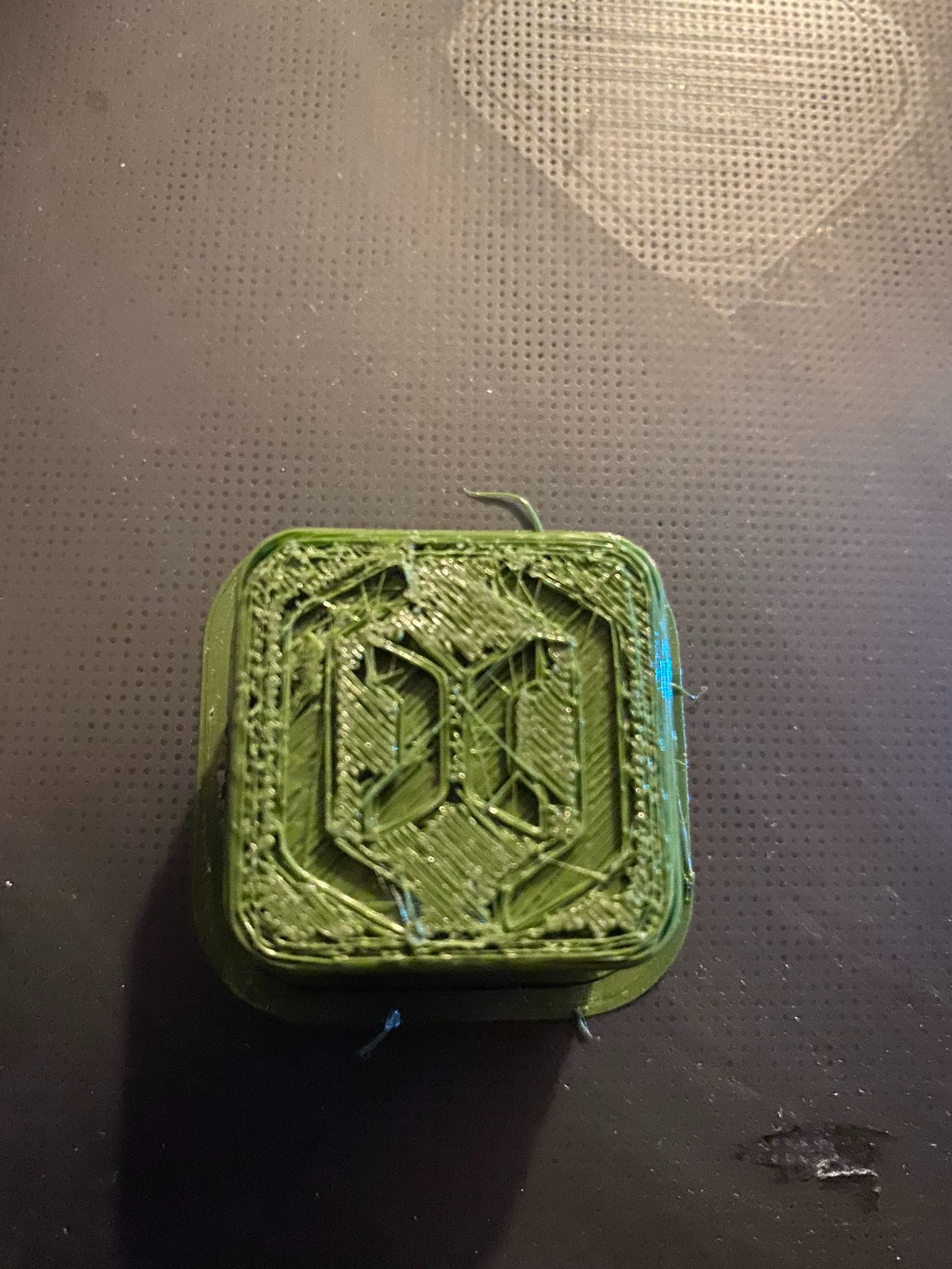

    voila l'impression terminé. Ce n'est pas fameux...

    Alors, voila le résultat pour les réglages suivants: hauteur de couche 0,2 largeur de trait 0,2 Vitesse de réinsertion : 25 "nettoyer lors des retractions" décoché Longueur de retraction : 0.75 Comme vous pouvez le voir sur la vidéo ci-jointe, la roue crantée ne tourne toujours que dans un sens... Je vou joint également le Gcode que j'ai utilisé IMG_4189.mov rettracttion.gcode
