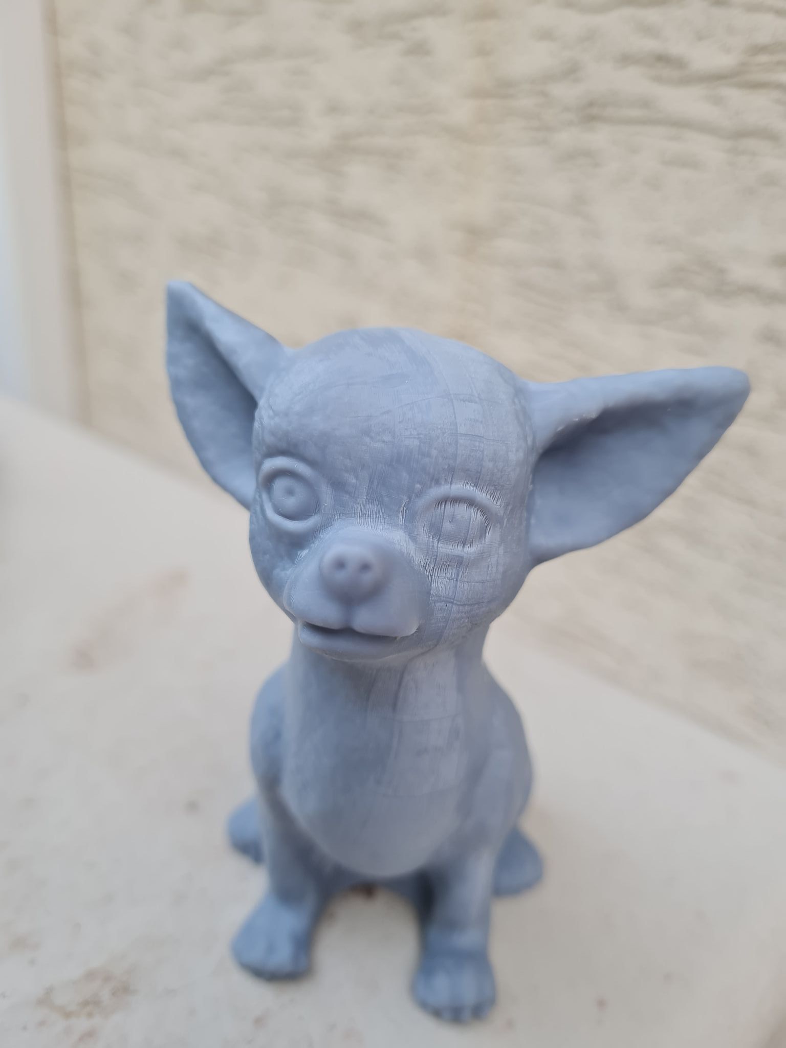

  1. Bonjour, j ai un problème d impression, des lignes sont apparues sur ma pièce. Si quelqu un a une solution je suis preneuse. Je print avec une saturn, j utilise de la resine standard elegoo avec les paramètres de base Merci et bon print

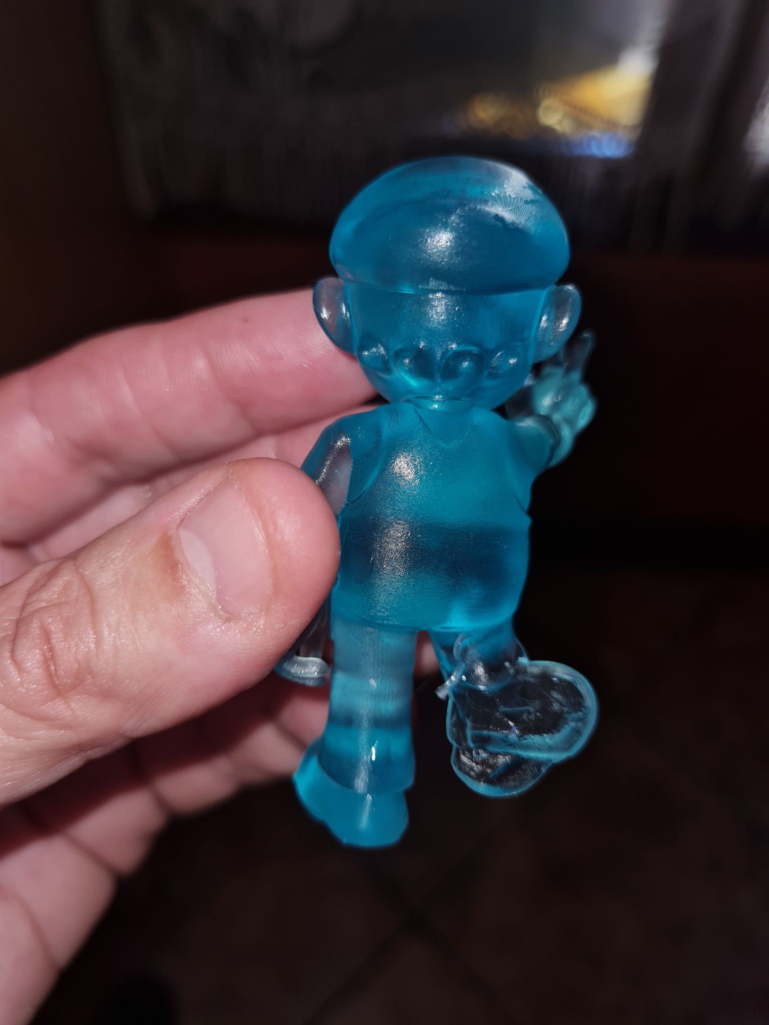

  2. Bonjour, afin de prendre en main ma saturn, j ai imprimé une figurine. Je rencontre un problème au niveau du pied. Comment faire pour éviter cela ? J ai laissé les paramètres de base et mis les supports en automatique, je suis sur chitubox. Merci de votre aide et bon print

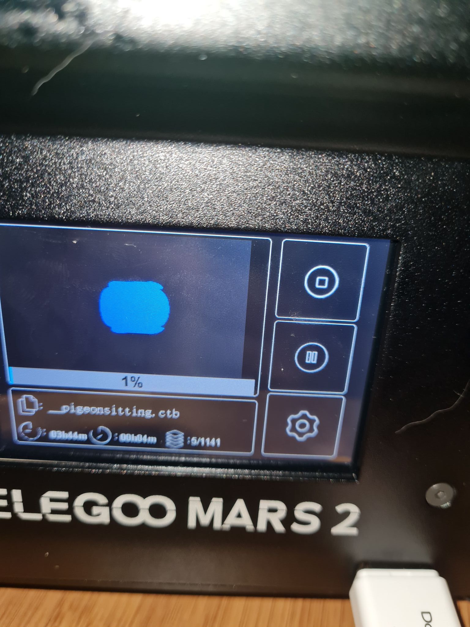

  3. Non ce n est pas la première impression, j ai imprimé des jetons de caddie. Là je voulais imprimer un pot à crayon mais je me suis retrouvée avec une fine couche de résine collée au fond du bac et rien sur le plateau. Je vais essayer en modifiant la position de la pièce. Merci.
  4. Je vais refaire le réglage du plateau et réessayer et si ça ne fonctionne pas je changerai le FEP.

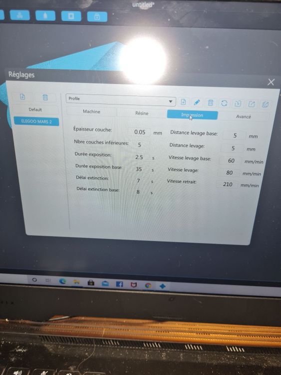

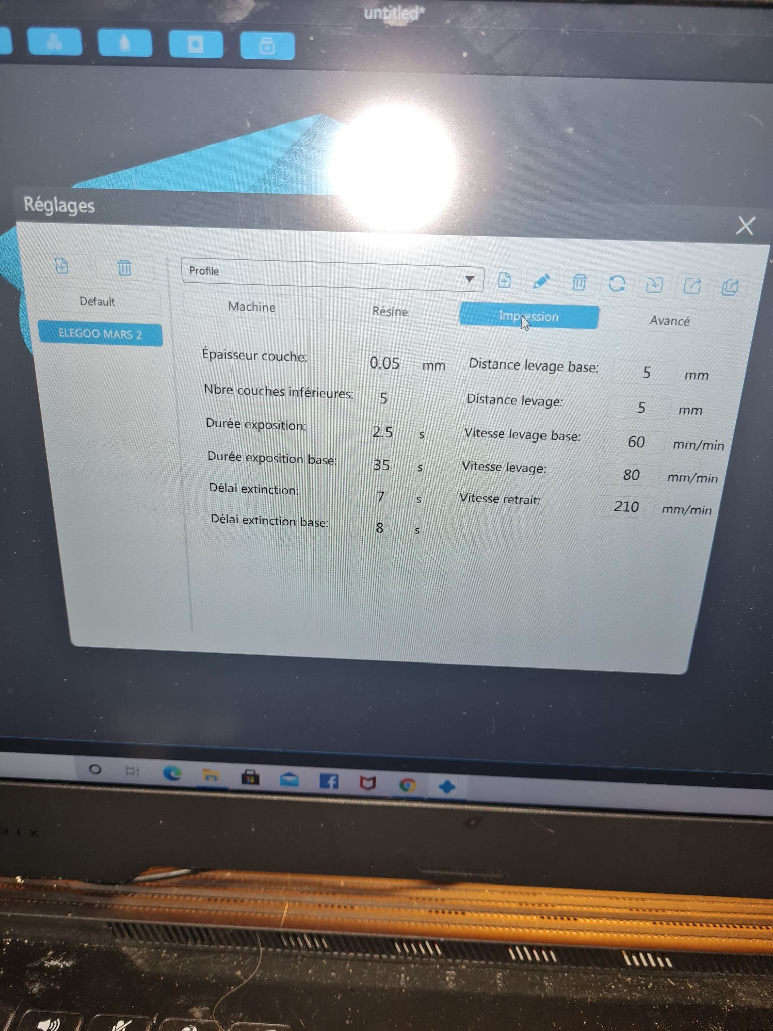

  5. Bonjour à tous, je rencontre un problème pour imprimer avec mon elegoo mars 2 (couvercle vert). La pièce reste collée au fond du bac.A la fin de l impression je me retrouve avec une fine couche de résine dans le bac et rien sur le plateau. Je vous mets les réglages avec lesquels j ai imprimé différents objets sans souci, mais cette fois ci je n arrive rien à sortir. J utilise la resine elegoo. Une aide me serait utile. Je vous remercie.
  6. Oui une elegoo elegoo mars 2 celle avec le couvercle vert Je te remercie beaucoup du temps que tu as passé à me dépanner. Je fais un test. Eh non je ne boirai pas l alcool.
  7. J ai choisi elegoo mars et j ai changé quelques paramètres en regardant des tutoriels yt

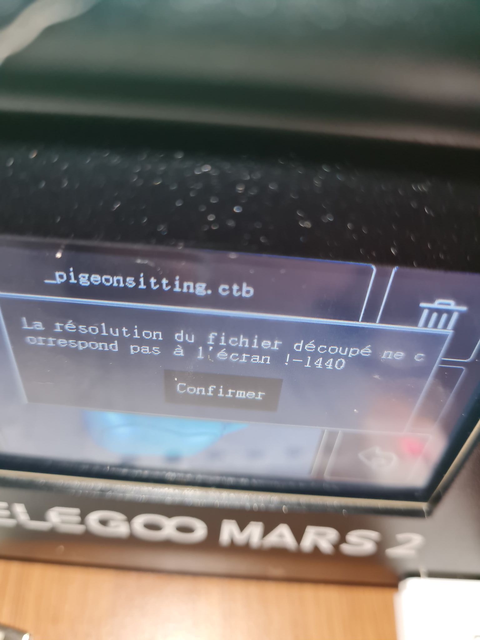

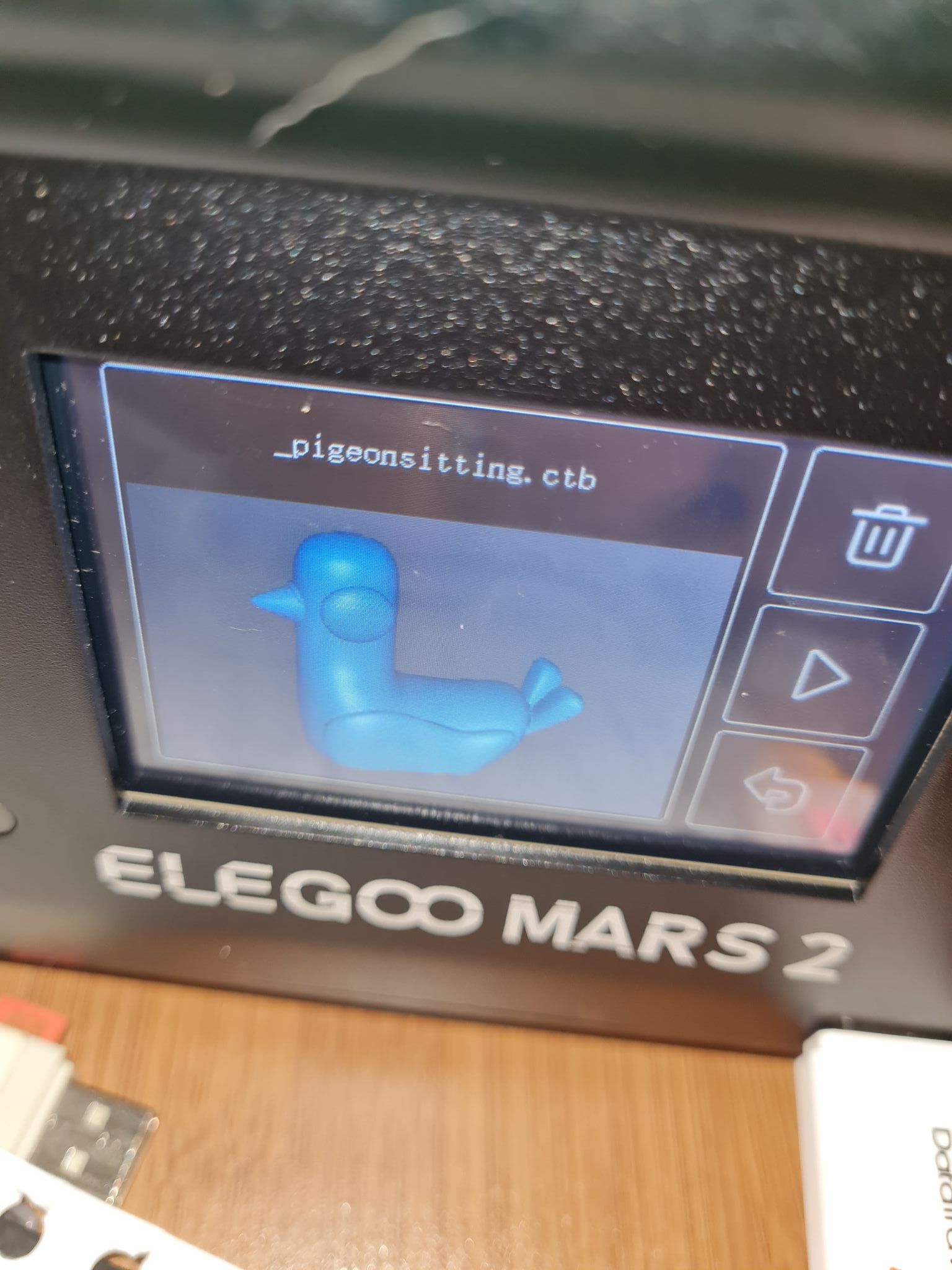

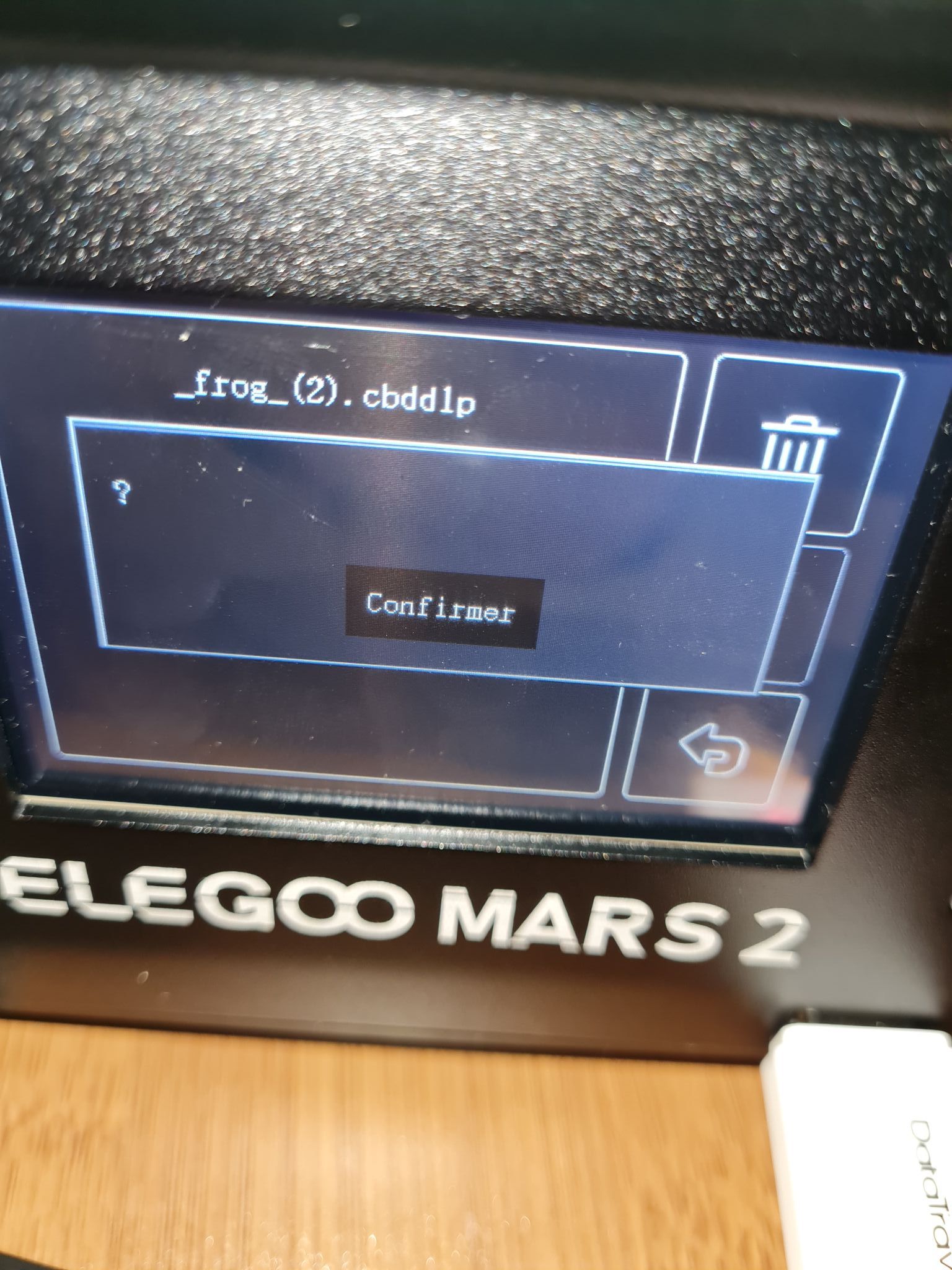

  9. Oui sûrement ça j ai pris une pièce sur thingiverse et lorsque je l enregistré elle est au format cbddlp et je ne sais pas où sélectionné le bon format.
  10. Je reviens vers toi, j ai une nouvelle clé usb et je n y arrive toujours pas. J ai pris des screens en ayant la machine sans résine.

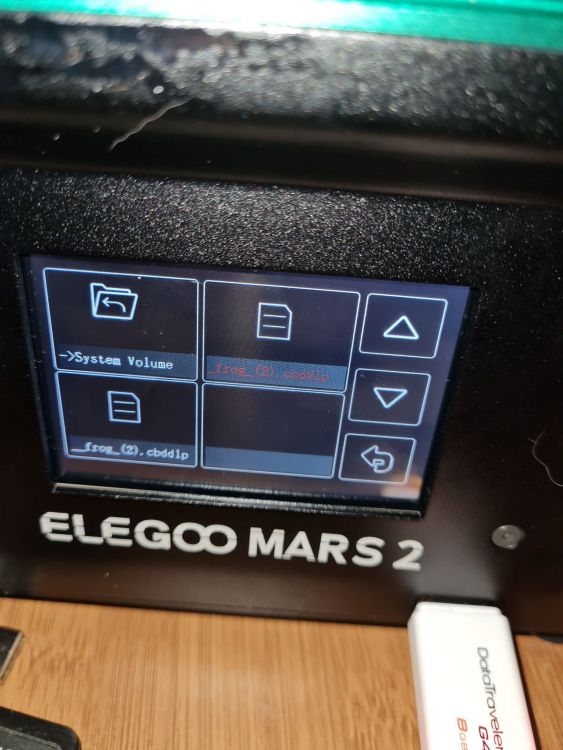

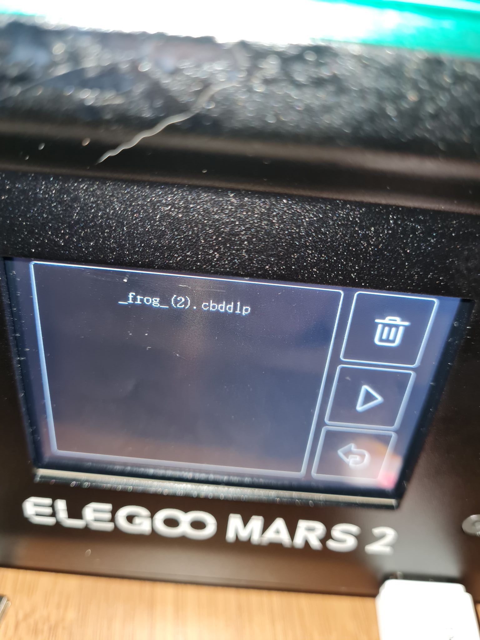

    J ai pris un fichier sur thingiverse, j ai fait le tranchage. J essaierai avec une clé usb neuve. A+

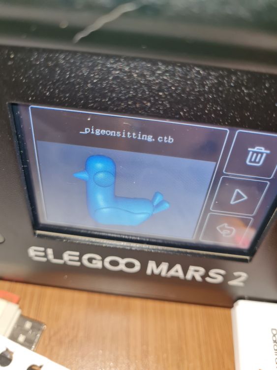

    Bonjour, je viens d acheter une elegoo mars 2, j ai imprimé les pièces test, là pas de soucis. Mais lorsque j ai voulu imprimer une pièce prise sur un site l impression ne se fait pas. J ai fais le tranchage avec chitubox, je l ai enregistré sur la clef. Sur l imprimante là pièce apparaît sous forme de documents et impossible de lancer l impression. J ai besoin d aide. Autre chose, au bout de 2 jours la clé usb a cassé donc j ai pris une autre clé et donc cela est il gênant ou sans importance ? Merci
