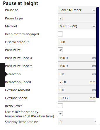

  6. Bonjour, J'aurai besoin d'un coup de main pour pouvoir inserer un écrou dans une impression à une hauteur spécifique. Je rencontre un soucis sur une macro qui est dans mainsail.cfg SET_PAUSE_AT_LAYER. Sur le tableau de bord de mainsail lorsque je rentre un numéro de ligne rien ne se passe meme si dans macro je mets le gcode PAUSE. rien ne se passe le but est de pouvoir insérer faire une pause et d'insérer un écrou. Autre solution tentée Sur le printer.cfg j'ai rajouté la ligne suivante pour lui faire avaler le M0. [gcode_macro M0] gcode: PAUSE Puis avec le slicer Cura et la commande pause at layer j'ai bien une mise en pause mais selon les paramètre sur Cura soit 'impression redemarre dès que la tête d'impression ou j'ai ce message avec ces paramètre suivant J'ai un peu de mal avec les macros Merci
