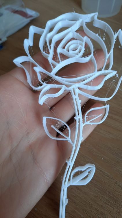

Bon et bien je vais garder la laque jusqu'à ce que ça foire mes impressions et puis j'en changerai^^ par contre mon cher Remibora, tu avais bien raison sur ce filament: Il fait des cheveux d'anges, me voila à les découper proprement à la pince. Est ce que tu aurais une marque de filament (si possible pas sur amazon, n'étant pas un grand fan de cette boite je préfère limiter mes achats chez eux) qui ferai des gros rouleaux (2kg par exemple) (et qui ne coûterai pas la moitié de la valeur de SpaceX) qui n'aurai point ce problème?
