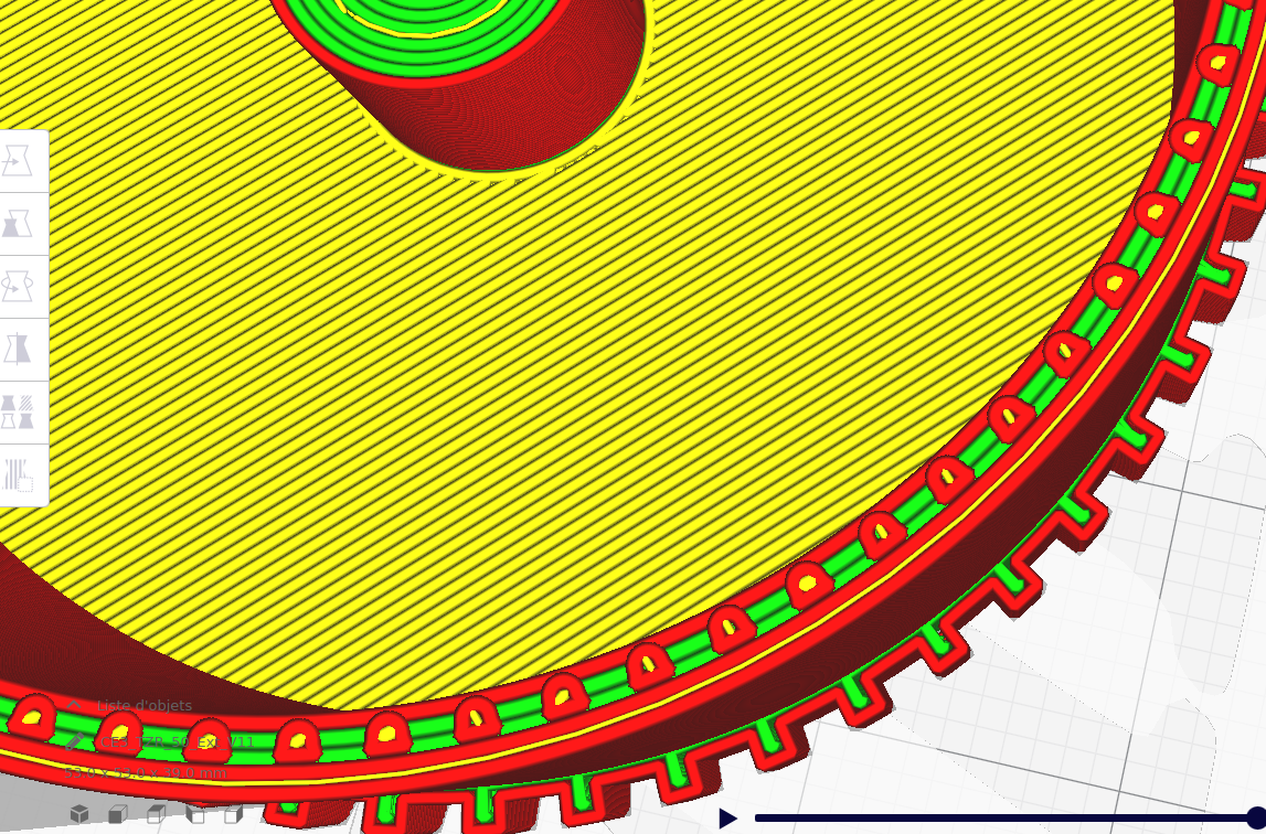

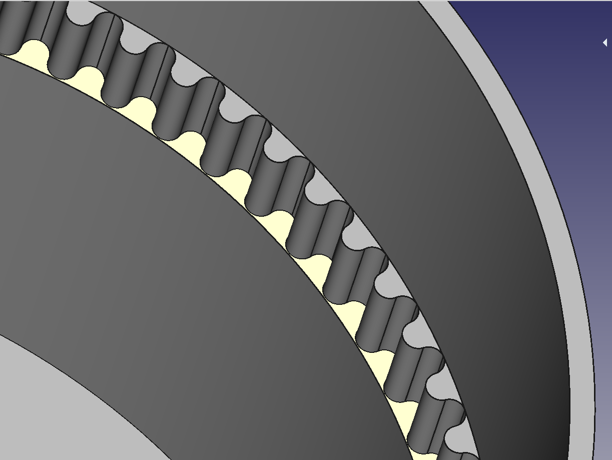

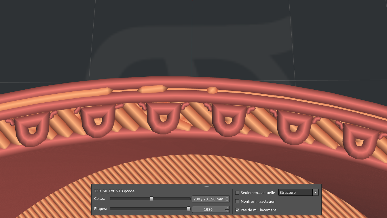

  3. Bonjour tout le monde, Je sollicite à nouveau la communauté pour tenter de résoudre un problème que je n'arrive pas à solutionner moi même. Sur vos conseils de la dernière fois, j'ai quitté Cura pour IdeaMaker et je ne regrette pas. Je me retrouve confronté à une énigme sur quelques unes de mes pièces à bords pointus : le slicer me rajoute des petits bourlets disgracieux aux extrémités de manière aléatoire semble t'il. Il en résulte une arrête très moche en sortie d'impression. Quelques images du problème : Je ne trouve pas sur quel paramètre il faut jouer pour supprimer cela. J'ai rencontré cela sur une autre pièce : Des idées ?

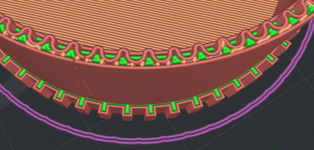

  4. Après de nombreux essais j'ai fini par trouver comment supprimer cette peau disgracieuse sur l'extérieur en modifiant légèrement la pièce. J'ai fait en sorte que les parois correspondent à un multiple de la largeur de buse (0.4mm dans mon cas), ce qui évite à ideamaker de combler l'espace entre les deux couches intérieur et extérieur avec des pâtés par ci par là. En image : Pour la peine je vais me mettre un petit coeur en bas à droite du message... A ben non, je ne peux pas !

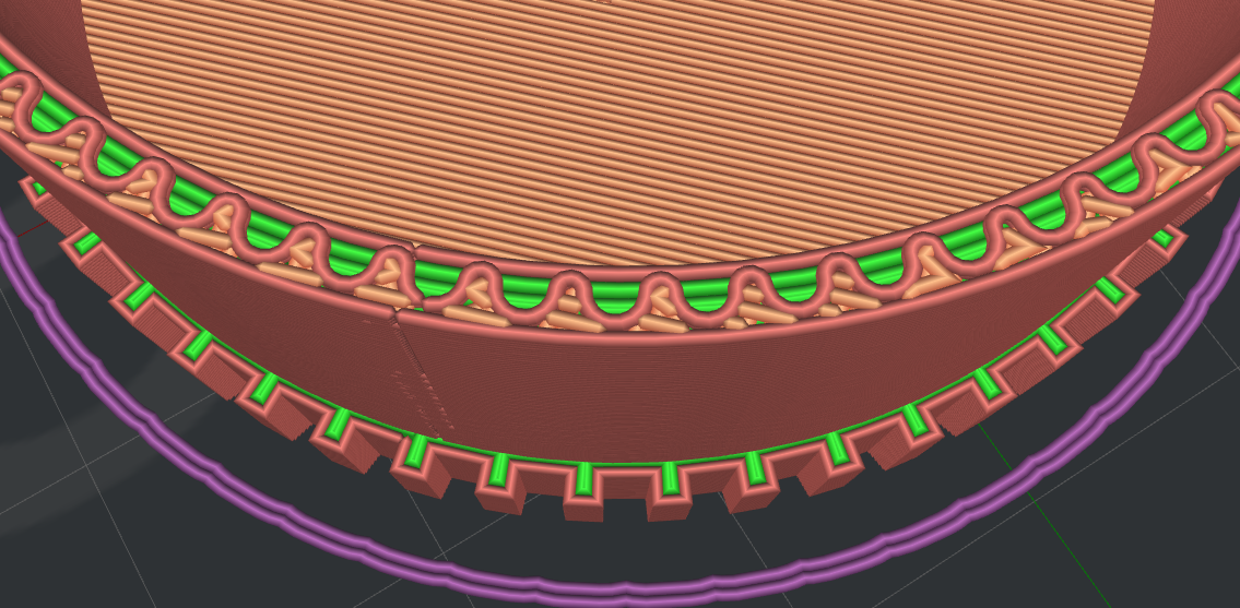

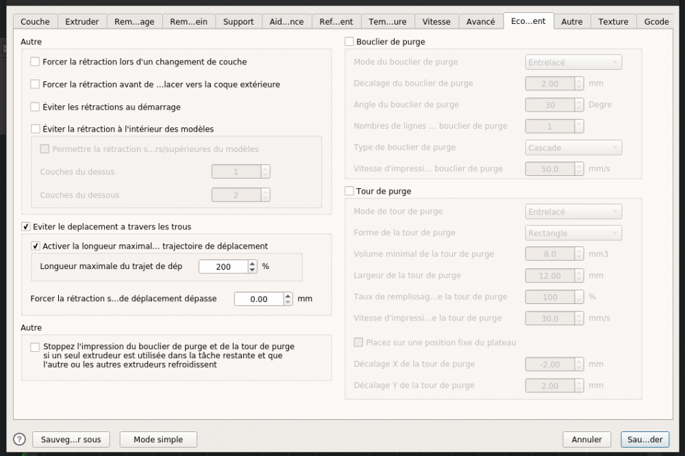

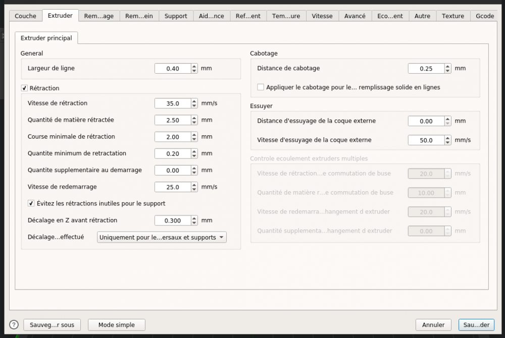

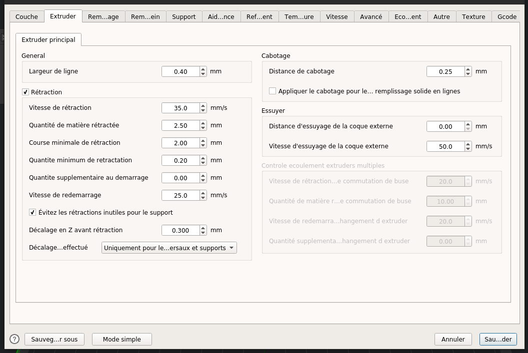

  5. @PPACSalut, ça ressemble bien à un problème lors du changement de couche, car j'ai tenté d'imprimer d'abord le remplissage et ça améliore un sensiblement le phénomène. J'avais remarqué qu'il changeait d'ordre d'impression lorsque ça commence à déconner. Voici les paramètres actuels Sur ma dernière impression, j'ai remarqué que le "remplissage" de la première couche était vraiment de très mauvaise qualité. Je n'ai pas de caisson d'impression

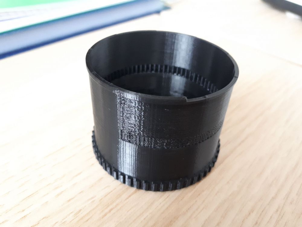

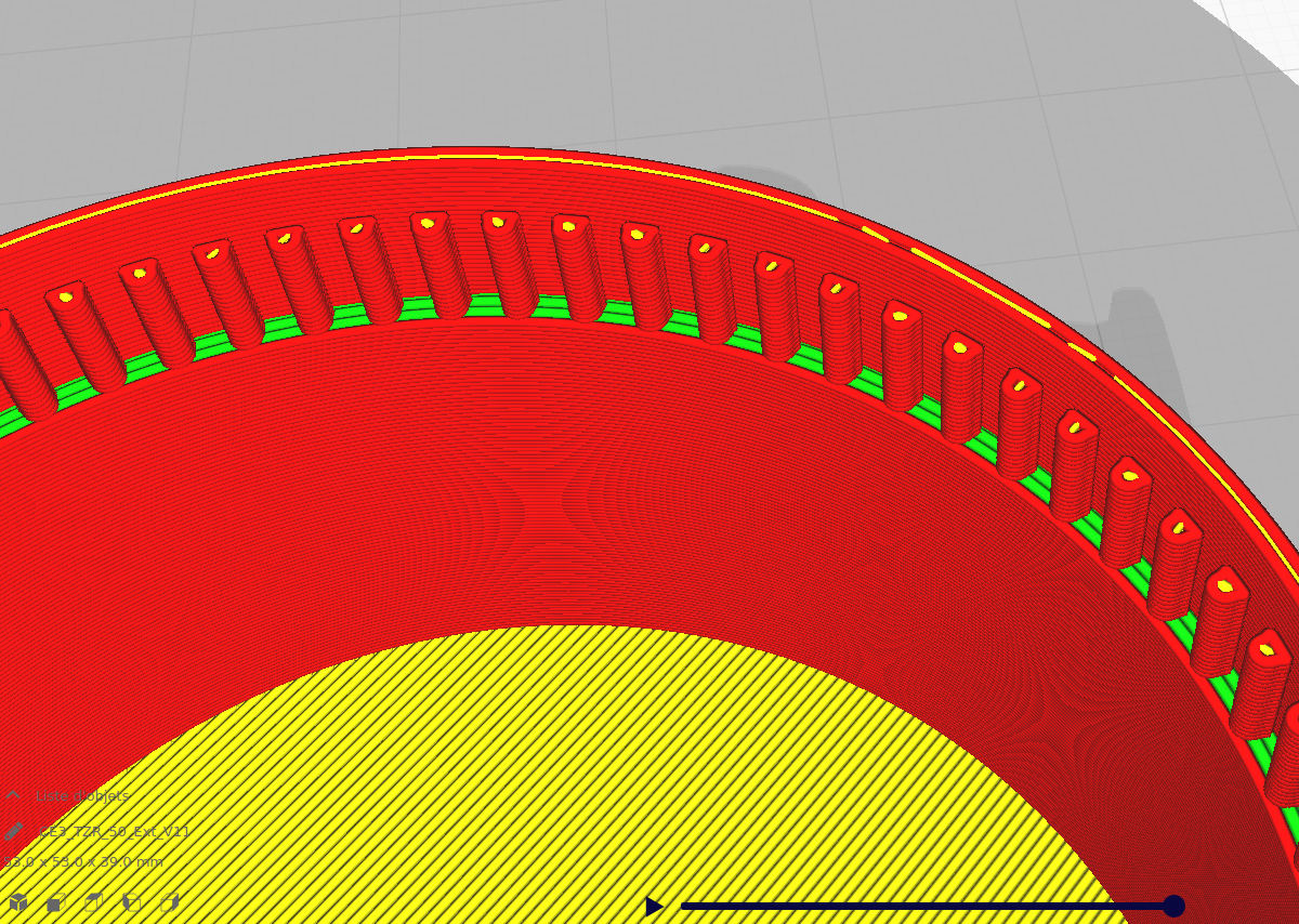

  6. Impression réalisée avec succès, l'état de surface de "l’engrenage" est bien meilleur qu'avec Cura, mon système s'enclenche parfaitement bien Merci beaucoup pour le coup de main ! Par contre l'état de surface de l'extérieur de la pièce est très mauvais au niveau des couches correspondant à l'engrenage, on dirait que ça manque de matière. Le phénomène démarre au niveau de la ligne de démarcation verticale qui apparaît au niveau du points de raccord du cordon extérieur. J'ai déjà constaté ce phénomène sur d'autres pièces sans jamais trouver l'origine du problème...

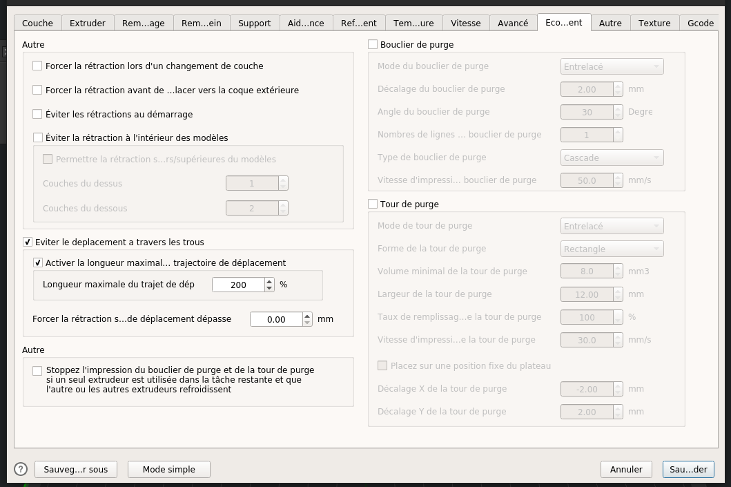

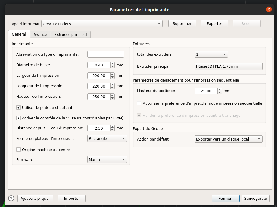

  8. Salut vap38, J'ai vraiment l'impression d'être une buse, je ne trouve pas le paramètre "tour de purge". Les dimensions du bed sont pourtant bien réglés dans les paramètres de l'imprimante :
  9. Salut, Au moment de découper j'ai le message suivant : "La tour de purge est en dehors du plateau de l'imprimante, cela peut affecter la qualité d'impression." J'ai pourtant bien renseigné les paramètres de l'imprimante (1 buse). J'ai essayé avec une petite pièce simple et l'imprimante semble essayer de se déplacer au delà des capacités de mouvement de la machines...

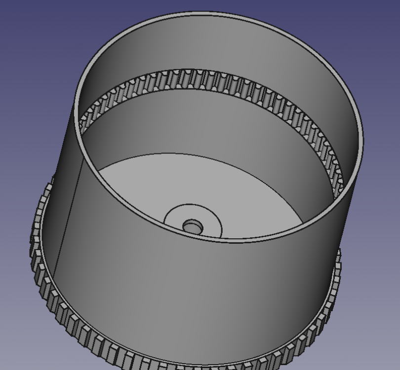

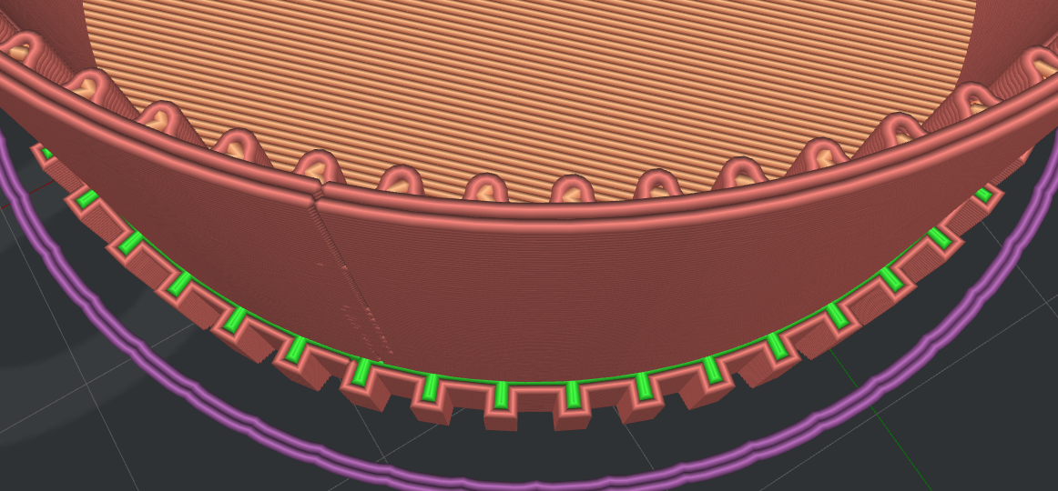

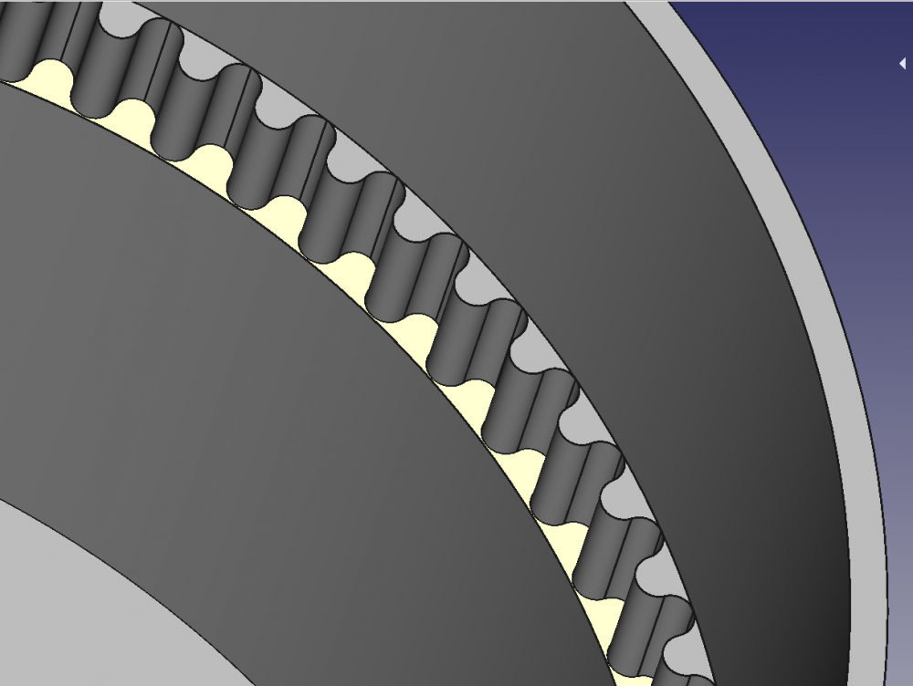

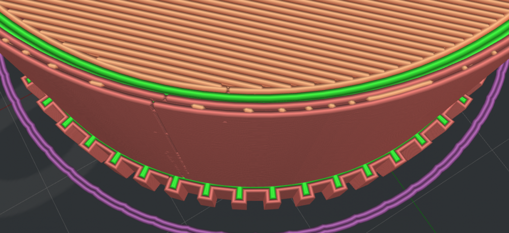

  15. Bonjour à tous, Je sollicite la communauté pour résoudre un problème que je n'arrive pas à solutionner par moi même... Je veux imprimer une pièce creuse qui contient une genre d'engrenage interne. Je constate que Cura imprime les dents de l'engrenage "séparément" (édit : ou plutôt "contre") du tube, pourtant la pièce est bien continue. Comment faire pour que le profil des dents soit imprimé avec un cordon continue ? Oregos
