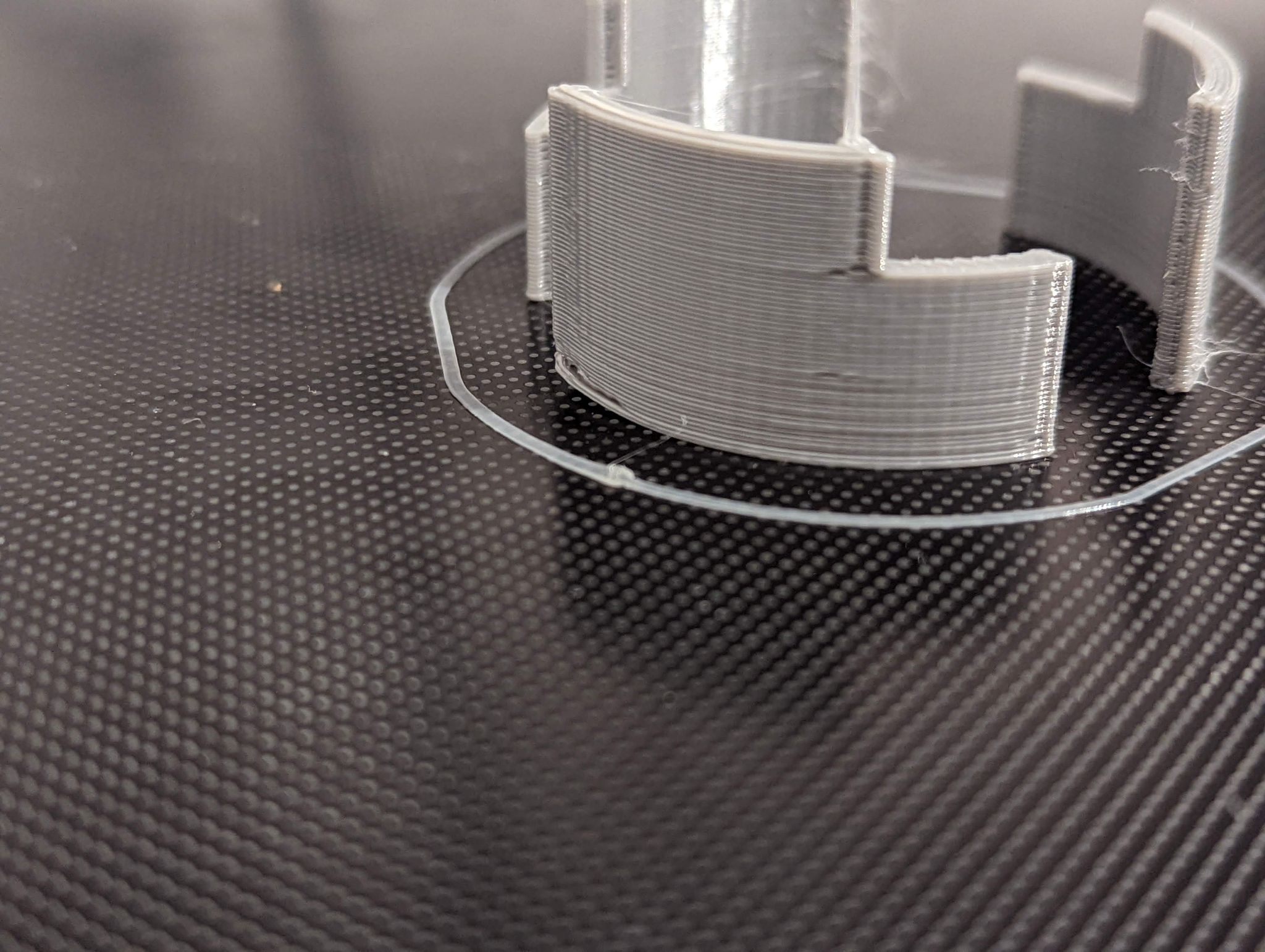

  1. Bon, J'ai formaté mon octoprint, relancer une impression sans aucun plugin ou autre. Ca fonctionne ! Je ferai un cylindre de calibration à chaque nouvel instal ou paramètre. Merci pour votre aide

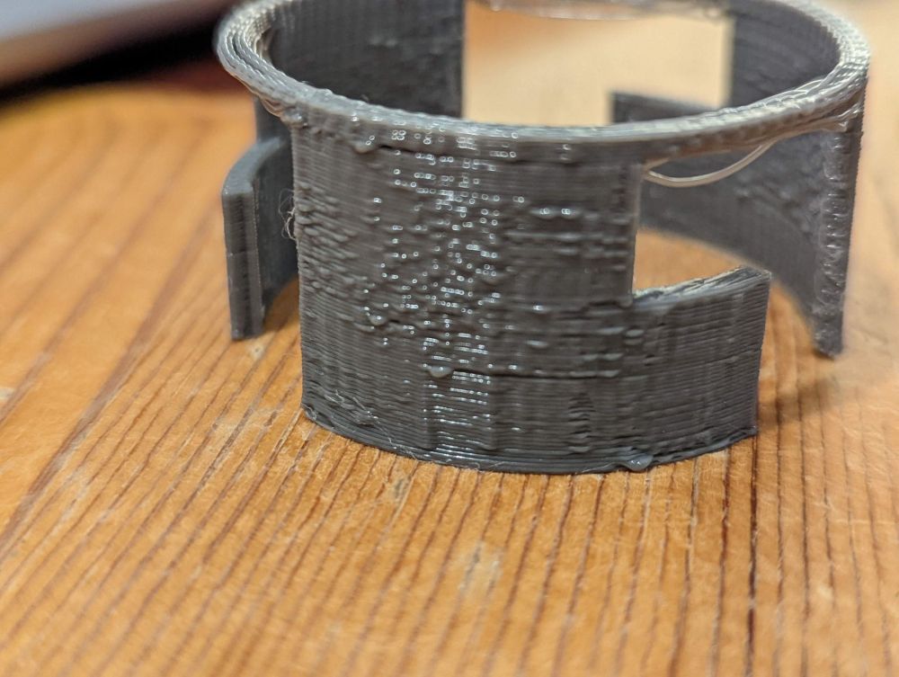

  4. Décidément, je n'arrive pas corriger ce problème, je viens de faire un nouveau print circulaire et pas moyen de corriger. Toujours impeccable en passant par la carte SD
  5. Je passe bien par Octoprint sur raspberry pi 3
  6. Merci pour vos réponse. Mon câble usb passait sou l'imprimante, je l'ai mis à l'extérieur : c'est mieux mais pas encore ça. Le taux de transfert d'Octoprint est calculé automatiquement. J'ai essayé de le modifier mais l'imprimante ne se connecte pas. Effectivement sur des pièces avec moins d'arrondis cela fonctionne correctement. Pour le plugin arcwelder je l'ai déjà essayé mais l'imprimante fait des pause de plusieurs secondes entre les arc de cercle. Peut être que je ne sais pas le regler.

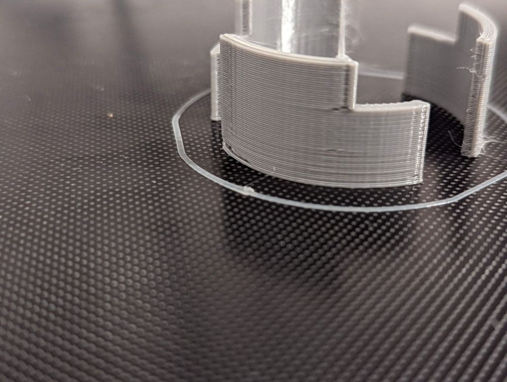

  8. Bonjour à toutes et tous, Je n'ai rien trouvé sur ce sujet. Lors de mon impression via Octoprint voilà ce que ça me donne, plein de "blobs" alors que cela devrait être lisse. Testé avec Superslicer et Cura sur ma Tenlog TL-D3 pro. Lors de l'impression on dirait qu'elle ralenti, que les mouvements ne sont pas fluides. Exactement le même fichier imprimé via la carte SD est bien lisse et beaucoup plus rapide ! (ici imprimé avec des couches très épaisses pour un test) J'utilise Octoprint depuis un moment et pas eu de soucis avant. Cela se produit surtout sur cette impression. Savez-vous pourquoi ? Merci pour votre aide
