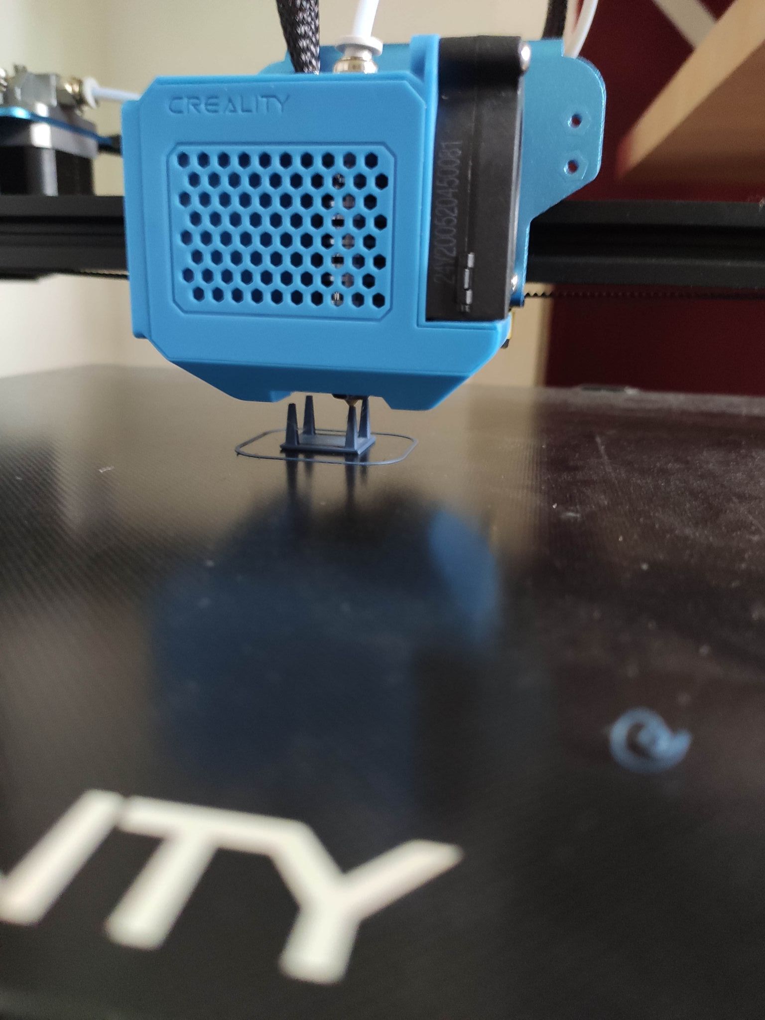

Ok, je vais tester et hotend démonté et RAS. Merci -

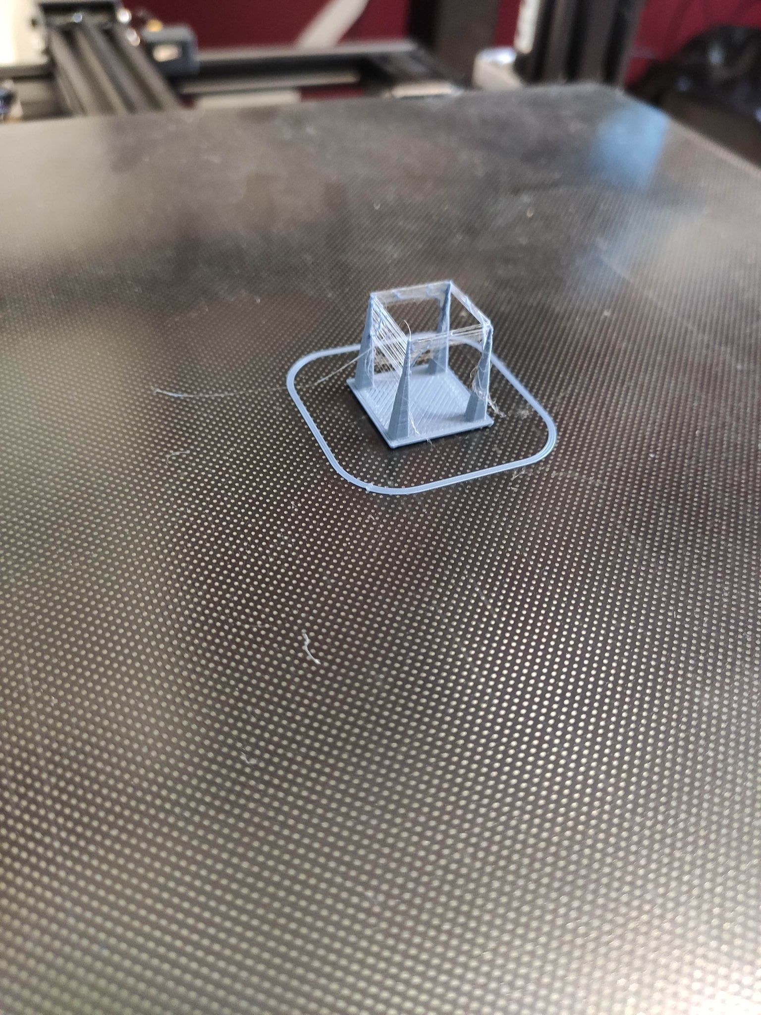

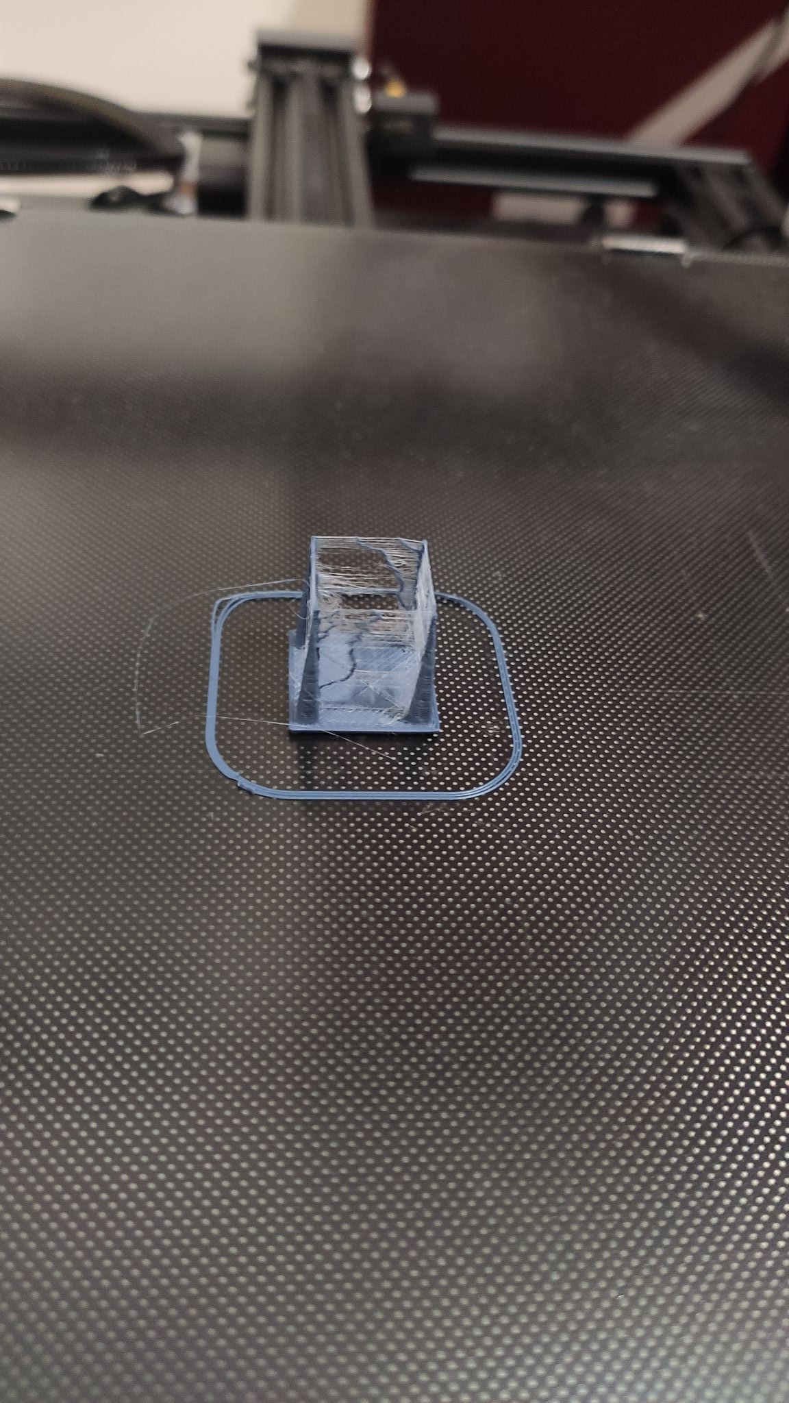

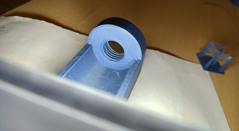

Pour information j'ai voulu réimprimer avec les mêmes réglages que tout à l'heure et c'est le jour et la nuit -

Ça semble en effet prometteur à 190°! Curieux pourtant sur la carte sd j'avais un modèle à 190° qui n'avait pas été concluent. Et le soucis des pas de vis serait de la même origine vous pensez ? Bon sur la fin c'est moins bon 190° 6x40 -

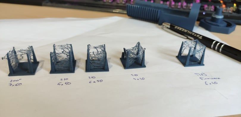

La première impression test à été faite a 200° et les autres 210° et je n'ai pas vu de modification, filament PLA Eryone, ah oui et imprimante CR10 V2, j'ai oublié de le préciser -

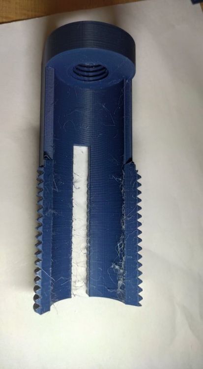

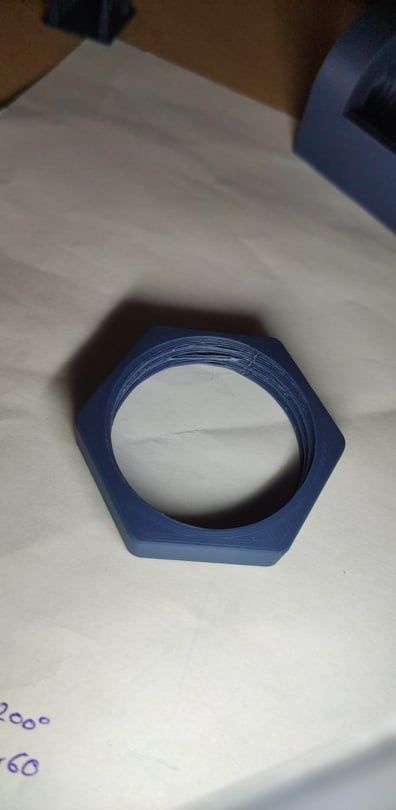

Bonjour, je viens vers vous car je n'arrive pas à solutionner ce problème de stringing et qui est peut être lié avec mon problème d'impression de filetage ou de vis. Concernant le stringing, j'ai fais varier les paramètre (distance*vitesse de rétractation) comme marqué sur les photo avec modèle de test et je n'ai rien eu de concluant, Si ce n'est peut être après avoir mis à jour mon imprimante avec le firmware TH3D Unified 2, j'y ai cru durant les premières couches et finalement non J'ai vérifié le tube PTFE et il ne semble pas "accrocher" ni rien car j'ai vu que le tube pouvait provoquer ce problème. Je rajoute si joint d'autres photo de mes soucis notamment avec les pas de vis qui sont peut être lié? Merci d'avance si quelqu'un a des pistes
