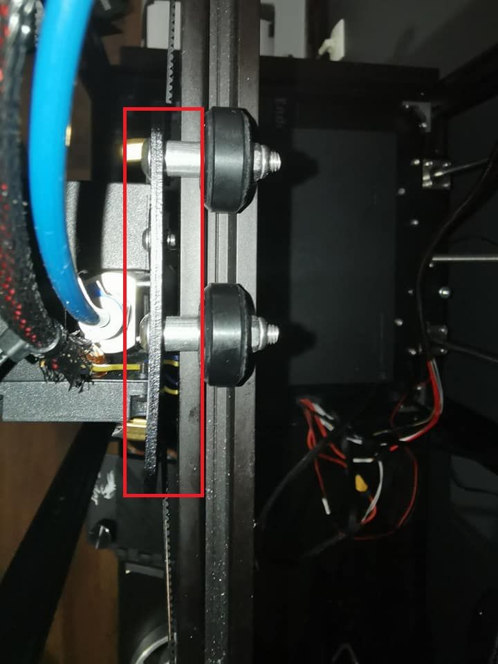

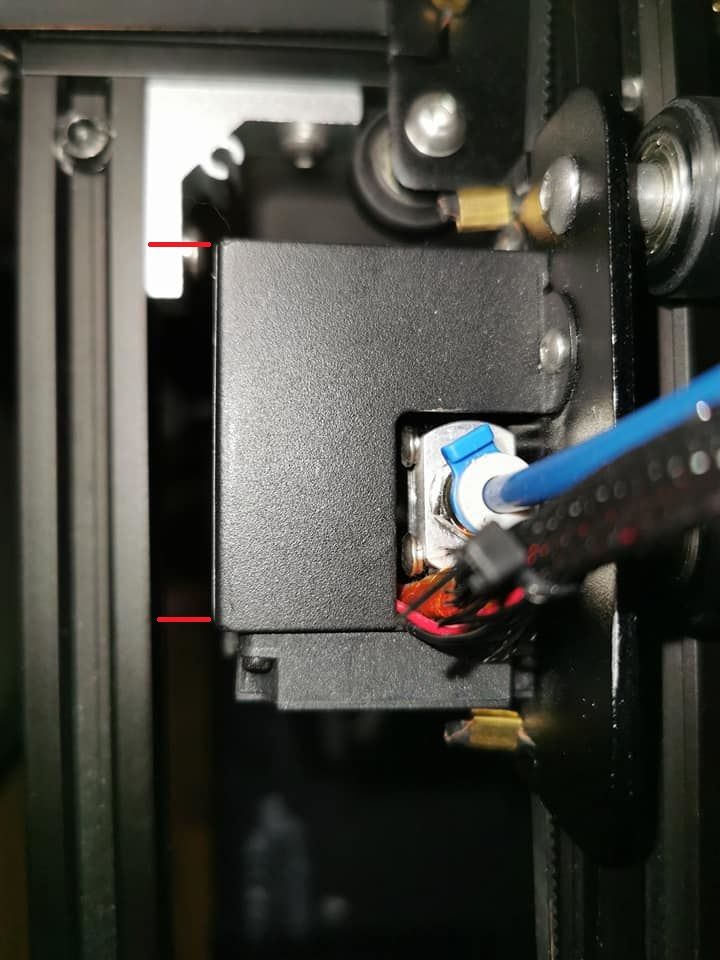

J'ai contacté le revendeur depuis le moment ou j'ai posté les photos de la plaque, il y a une prise en charge qui va être effectués, il m'envoie des pièces mais je ne sais pas le contenu du colis, ça sera la surprise, a minima la plaque ça c'est sur

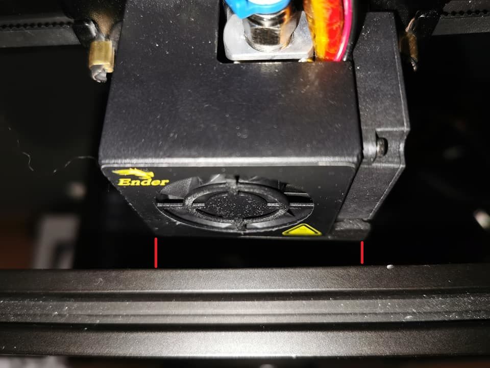

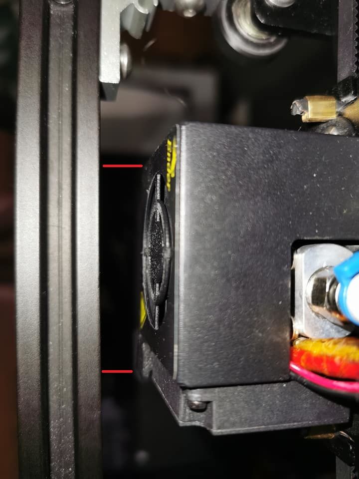

J'ai testé quelque chose tout a l'heure, d'essayer de mieux "plaquer" ma tete sur son profilé et ça étant en position home sur l'axe des X Résultat: quand je redresse à la main la plaque, ça me décolle un des galets qui n'est plus en contact et ça me déconnecte du contact des X. J'en viens à me demander si du coup, toutes mes positions X par rapport à la taille du bed et de la veritable position home sont faussées?

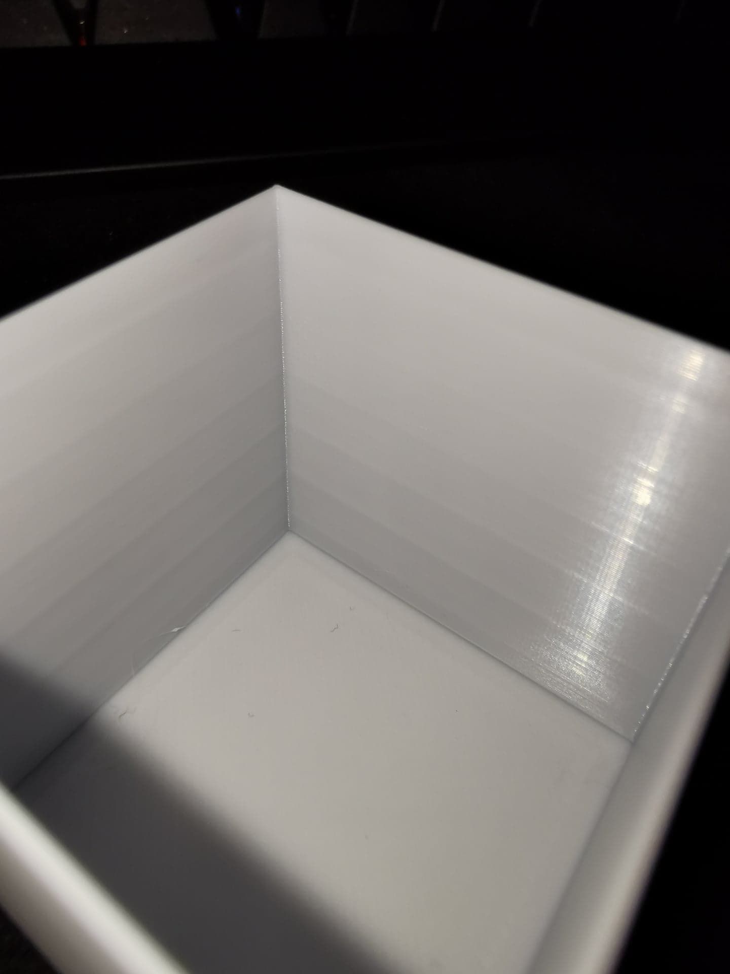

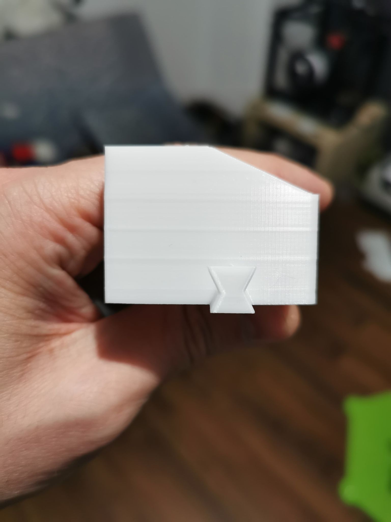

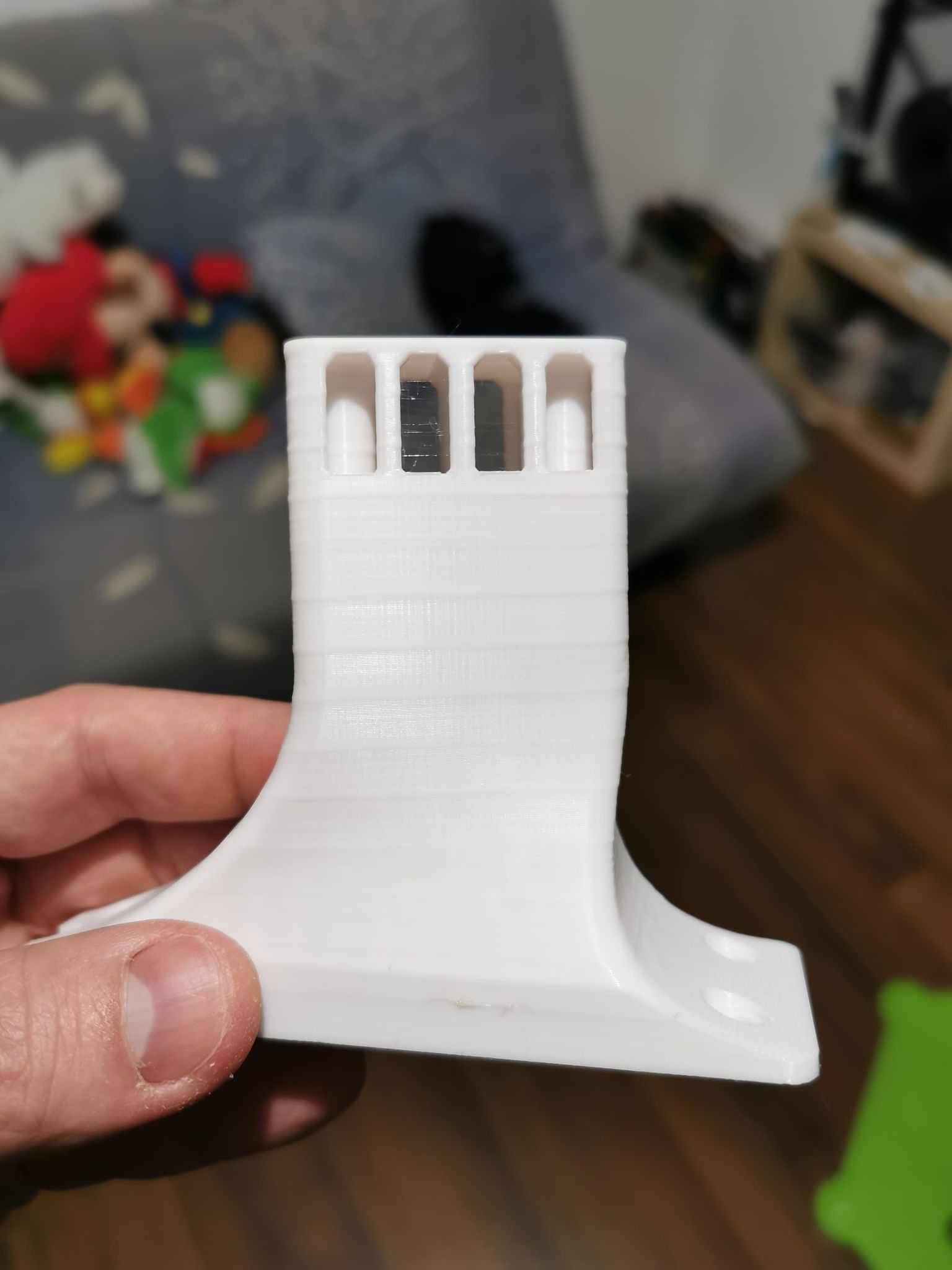

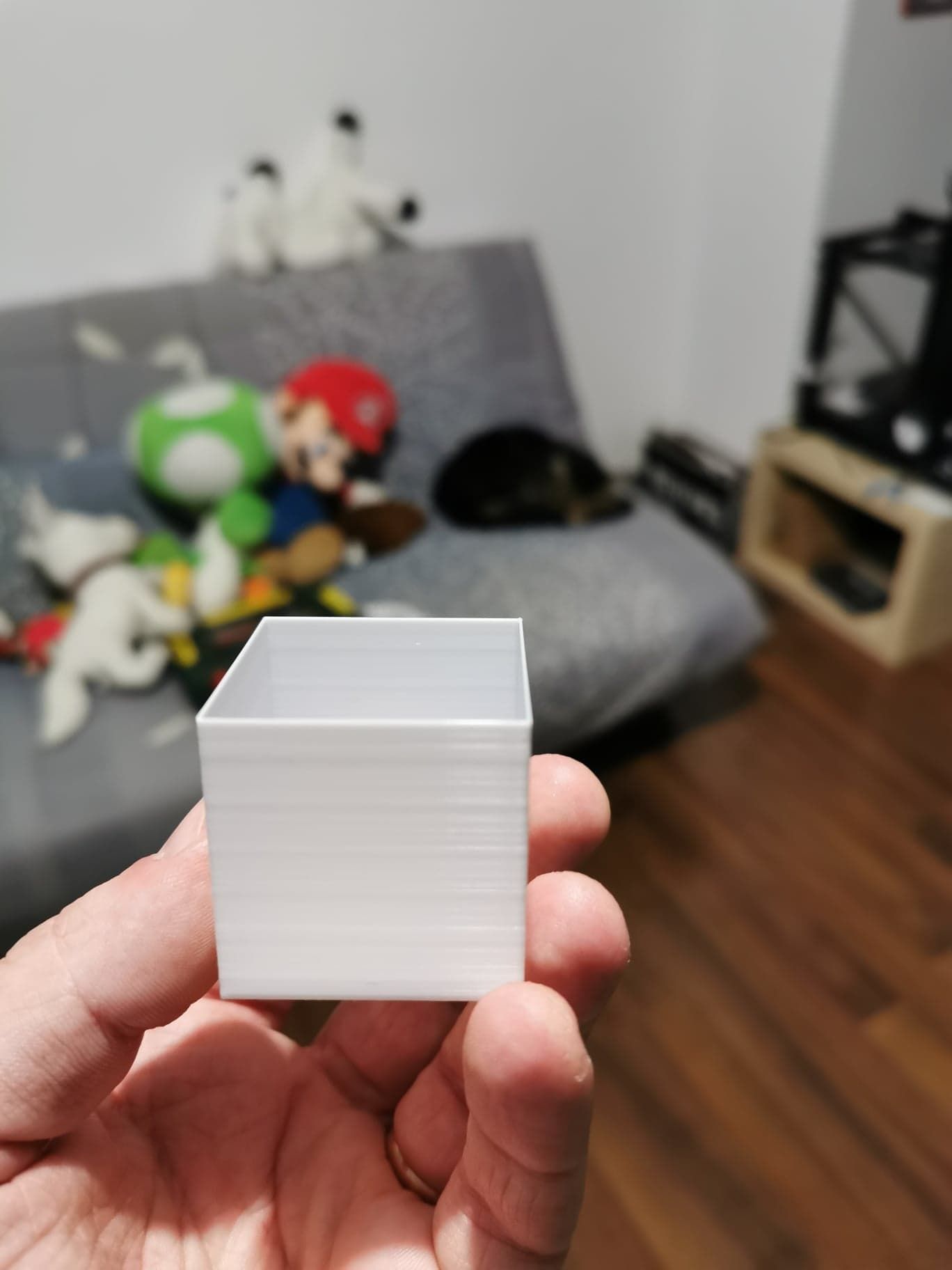

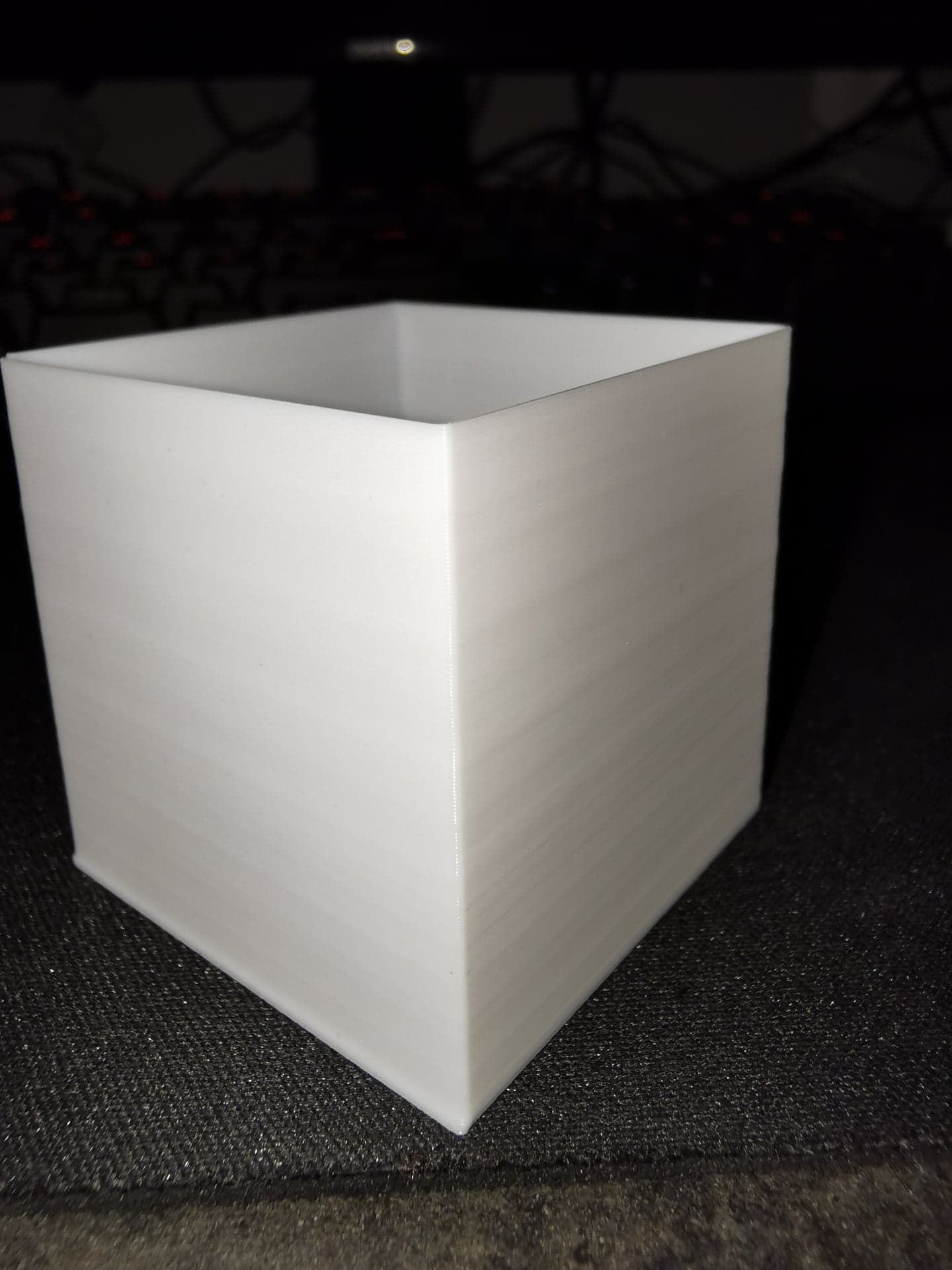

Merci pour les astuces, j'ai effectués les vérifications et réglages que j'ai pu noté, mais pour l'instant sans succès... Est-ce que cet aspect peut etre généré par l'axe Z? J'ai aussi remarqué ceci sur mon ender 5, serait-ce la cause véritable de tout ça?

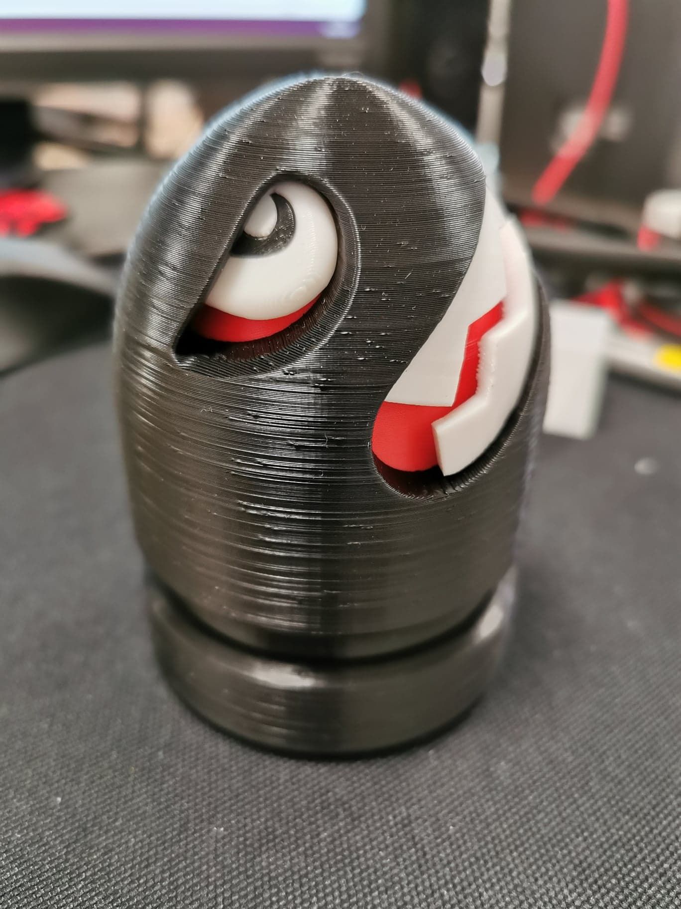

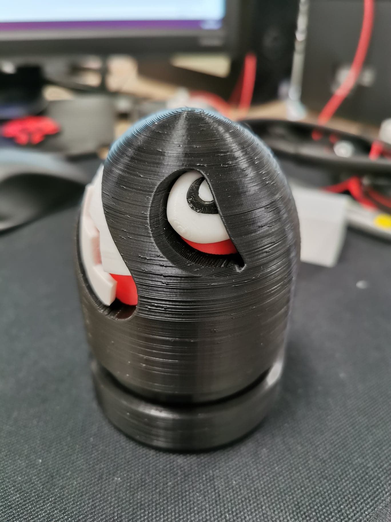

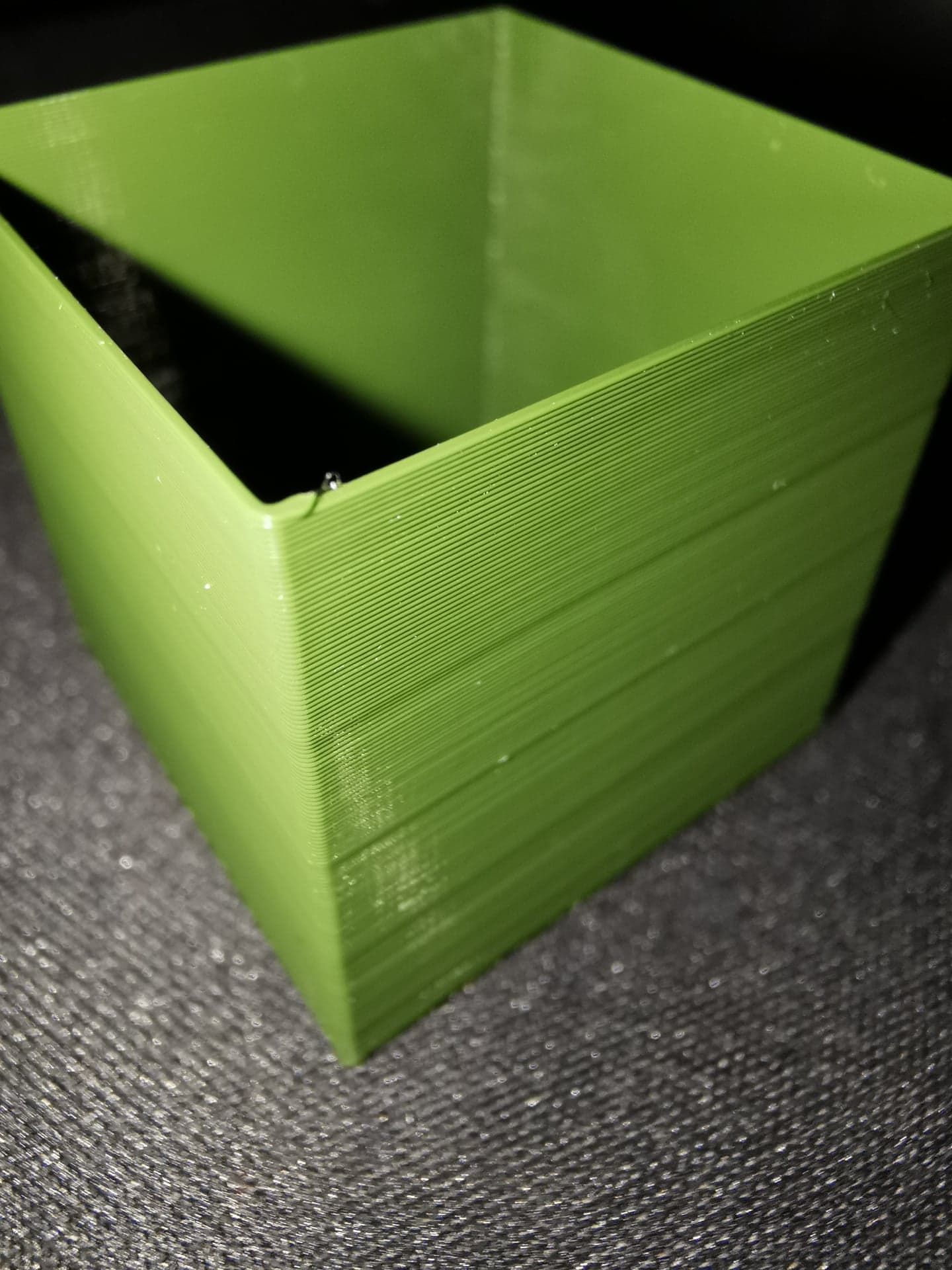

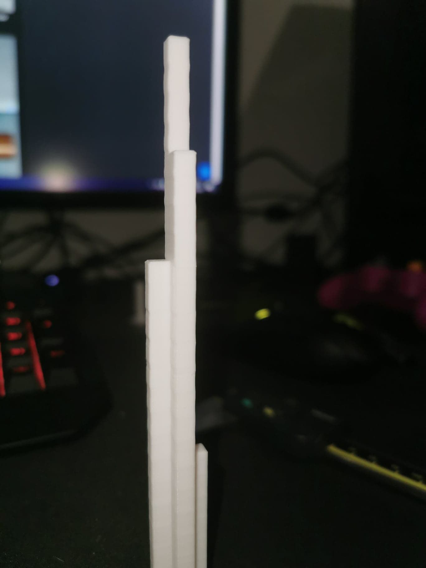

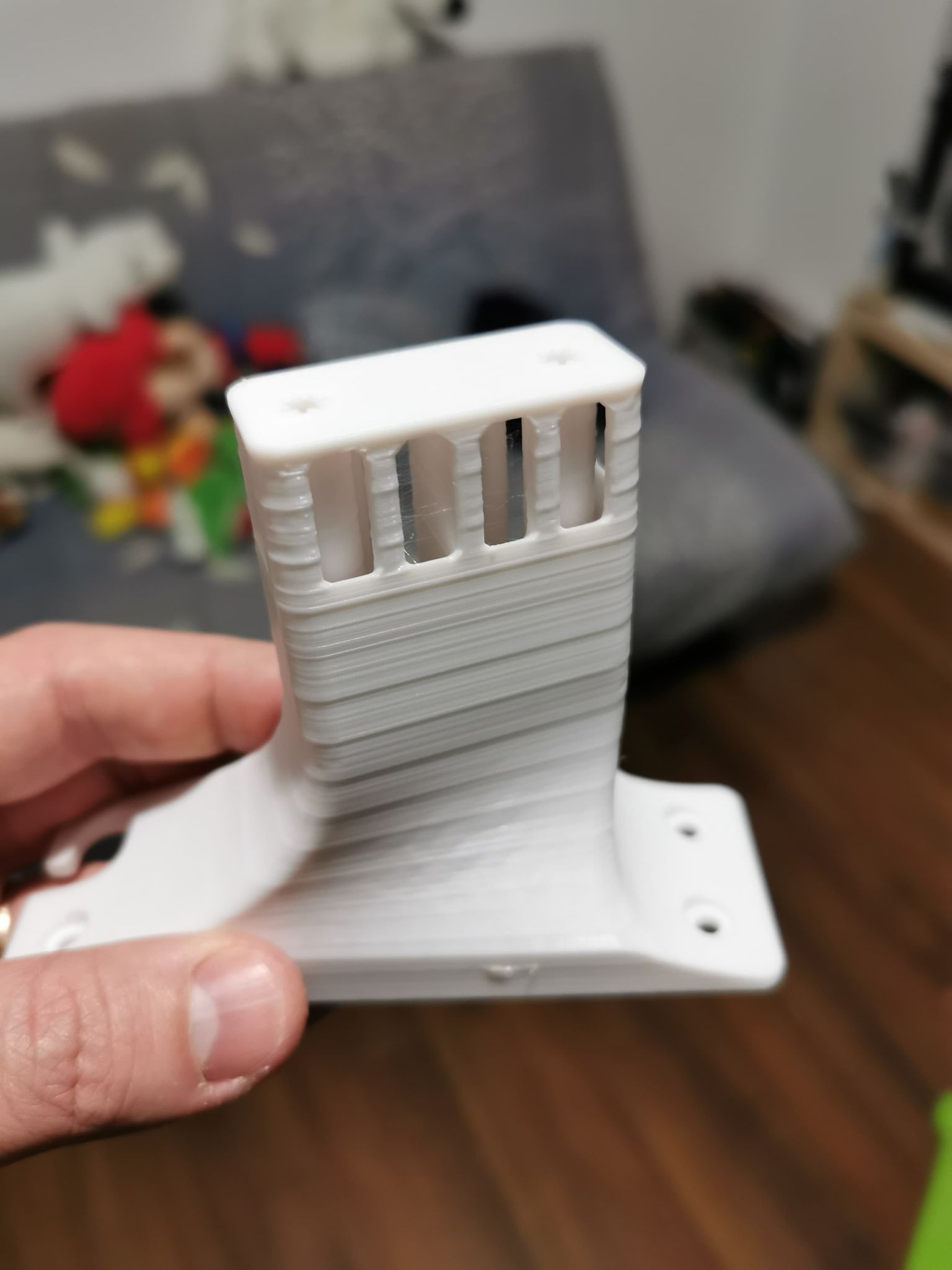

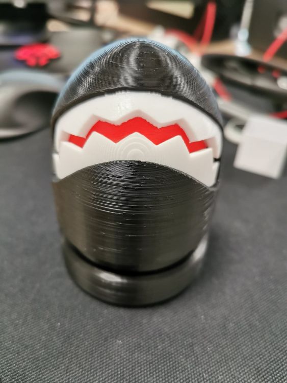

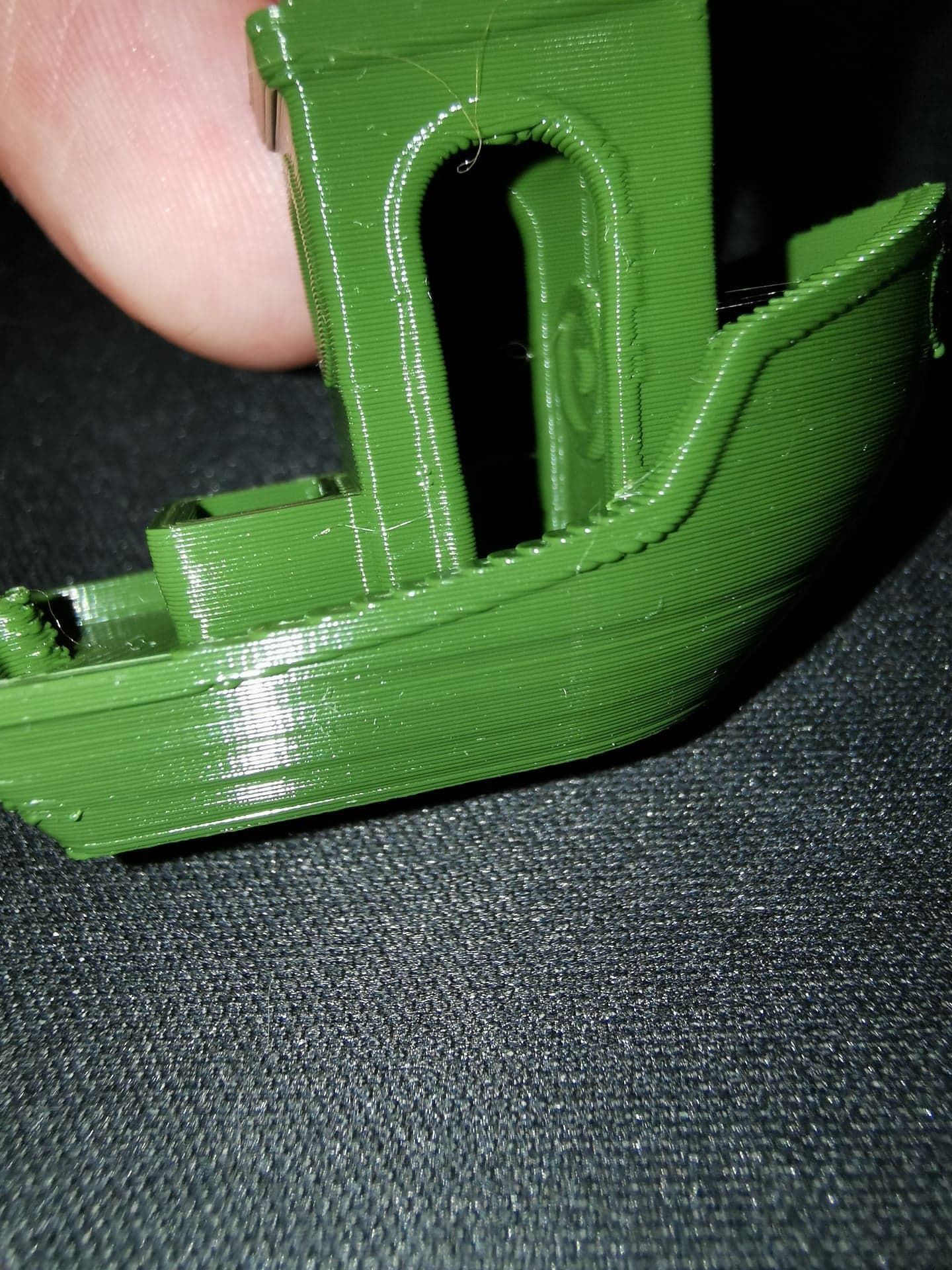

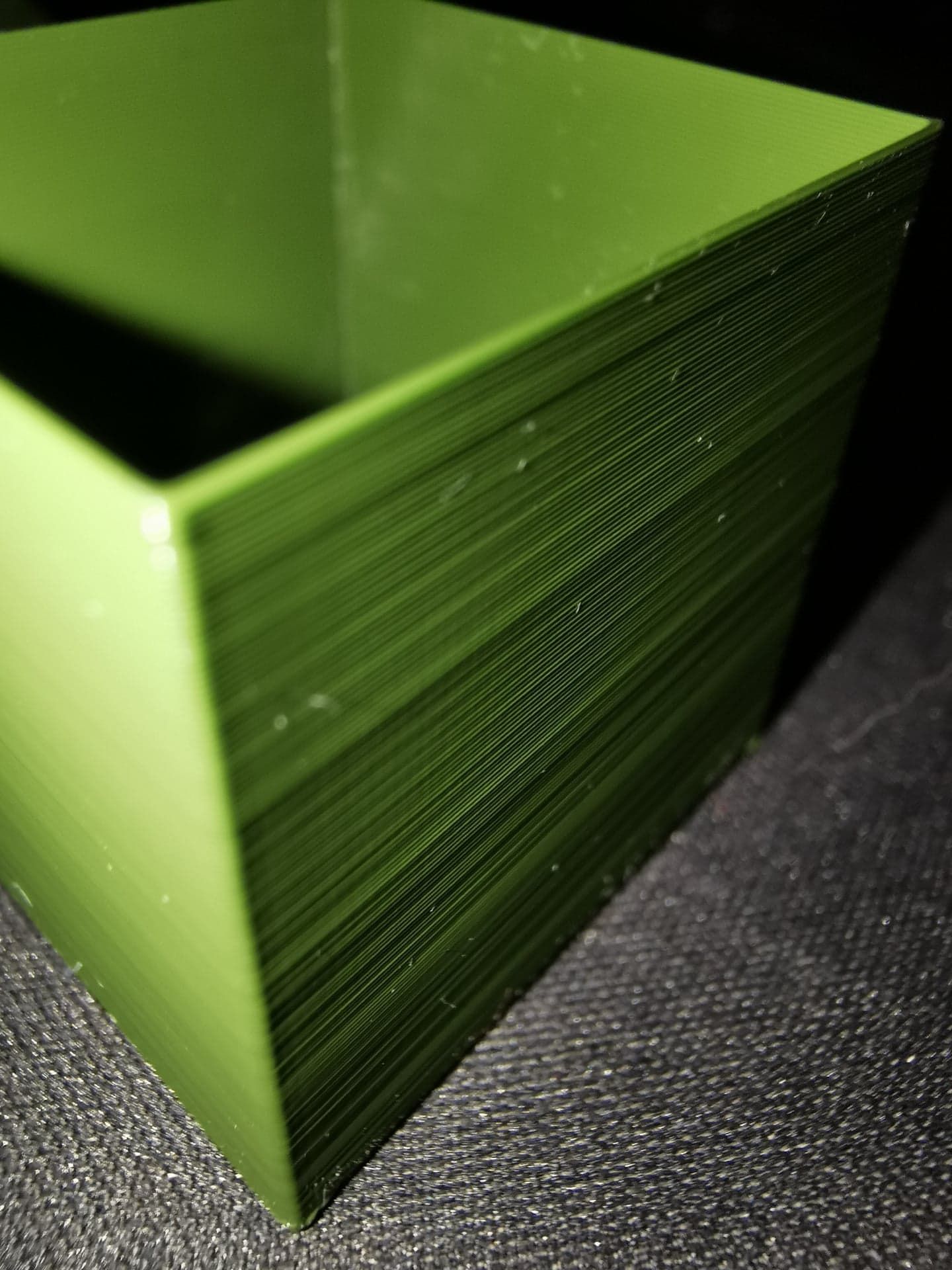

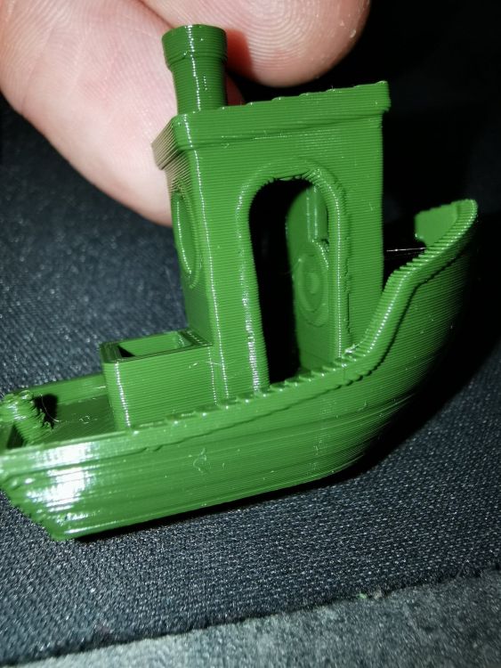

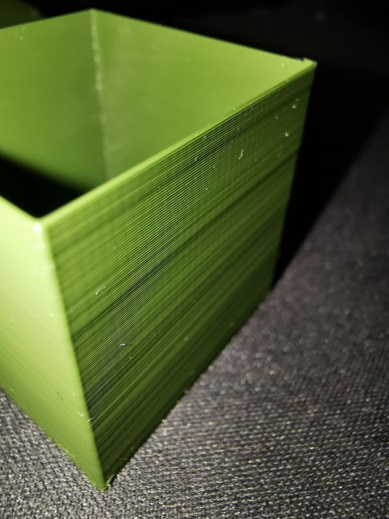

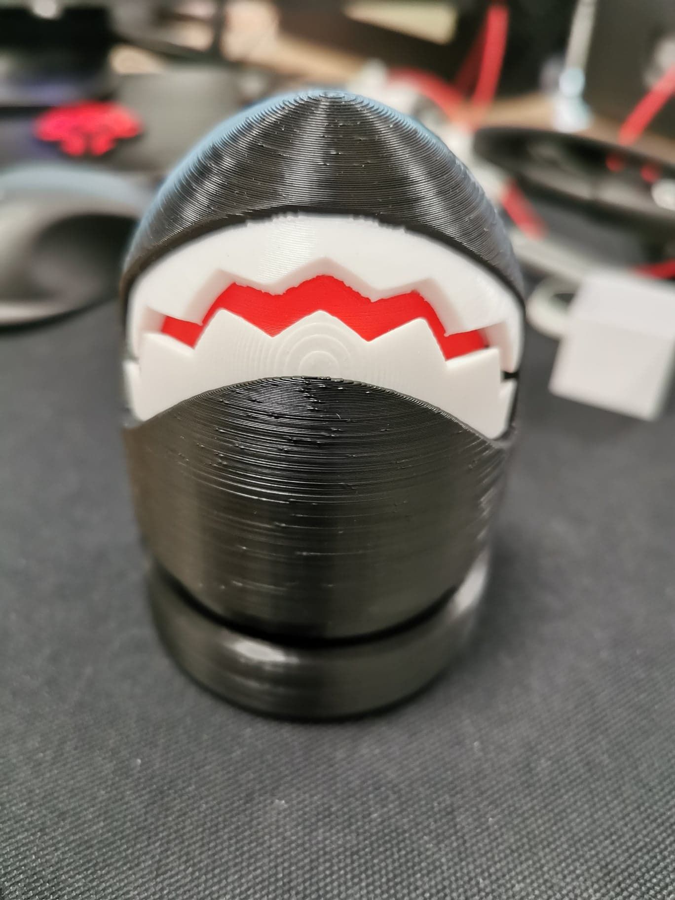

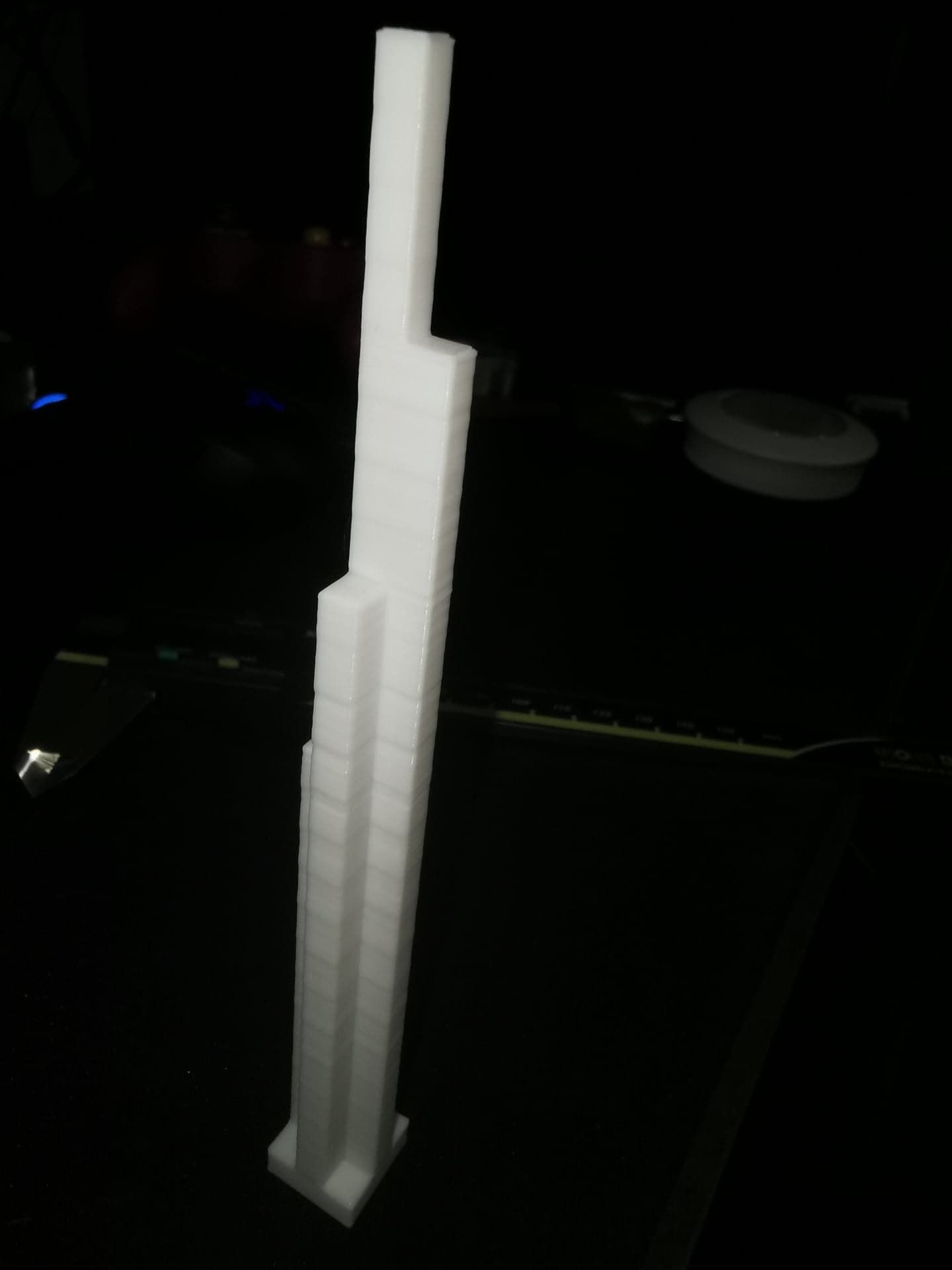

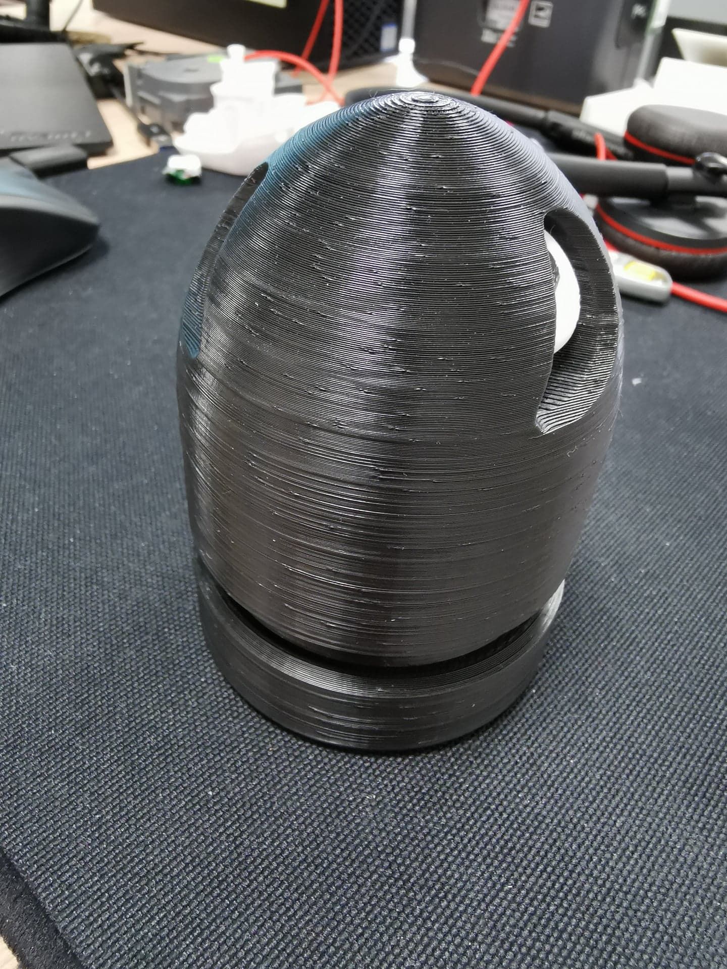

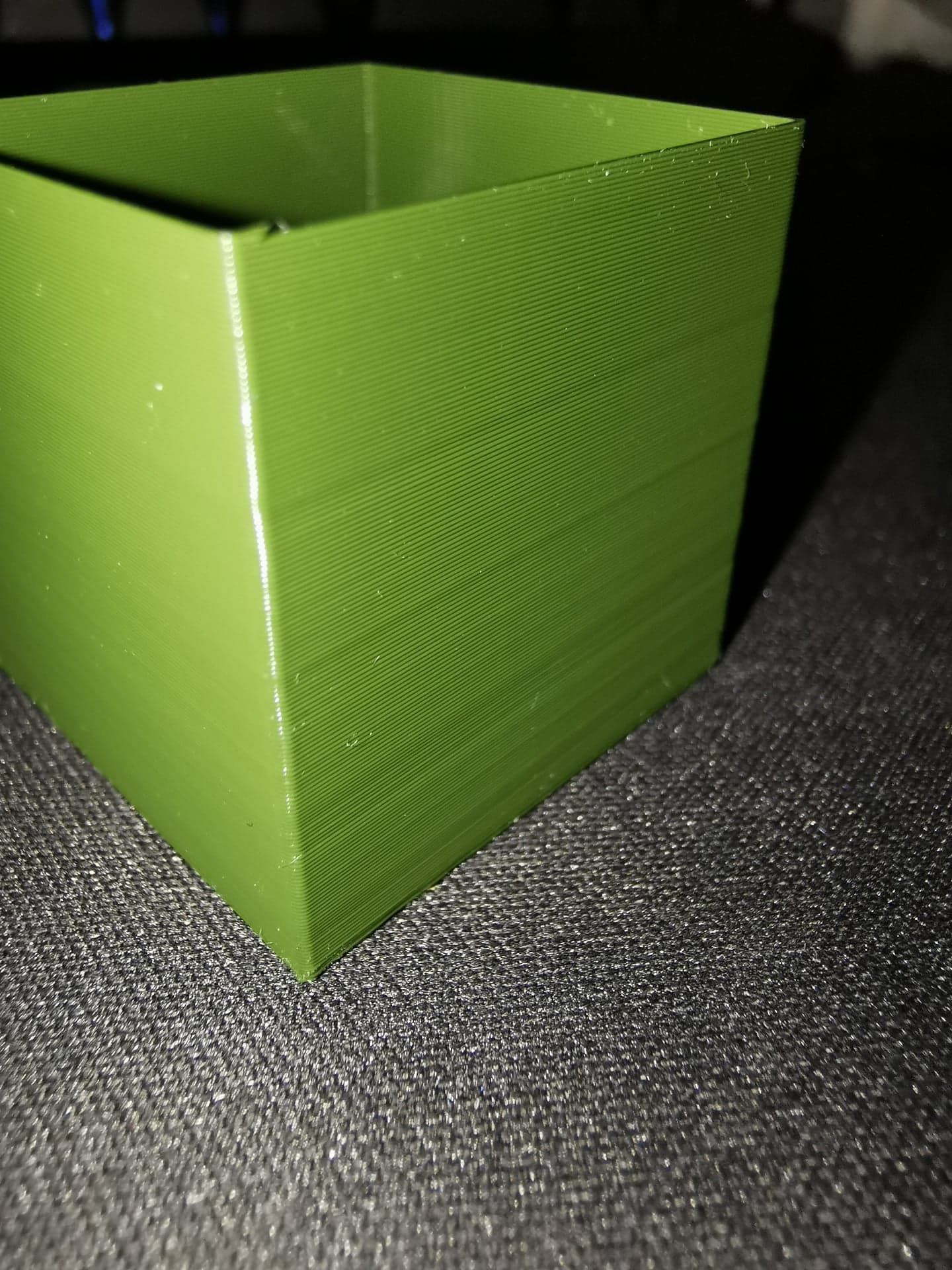

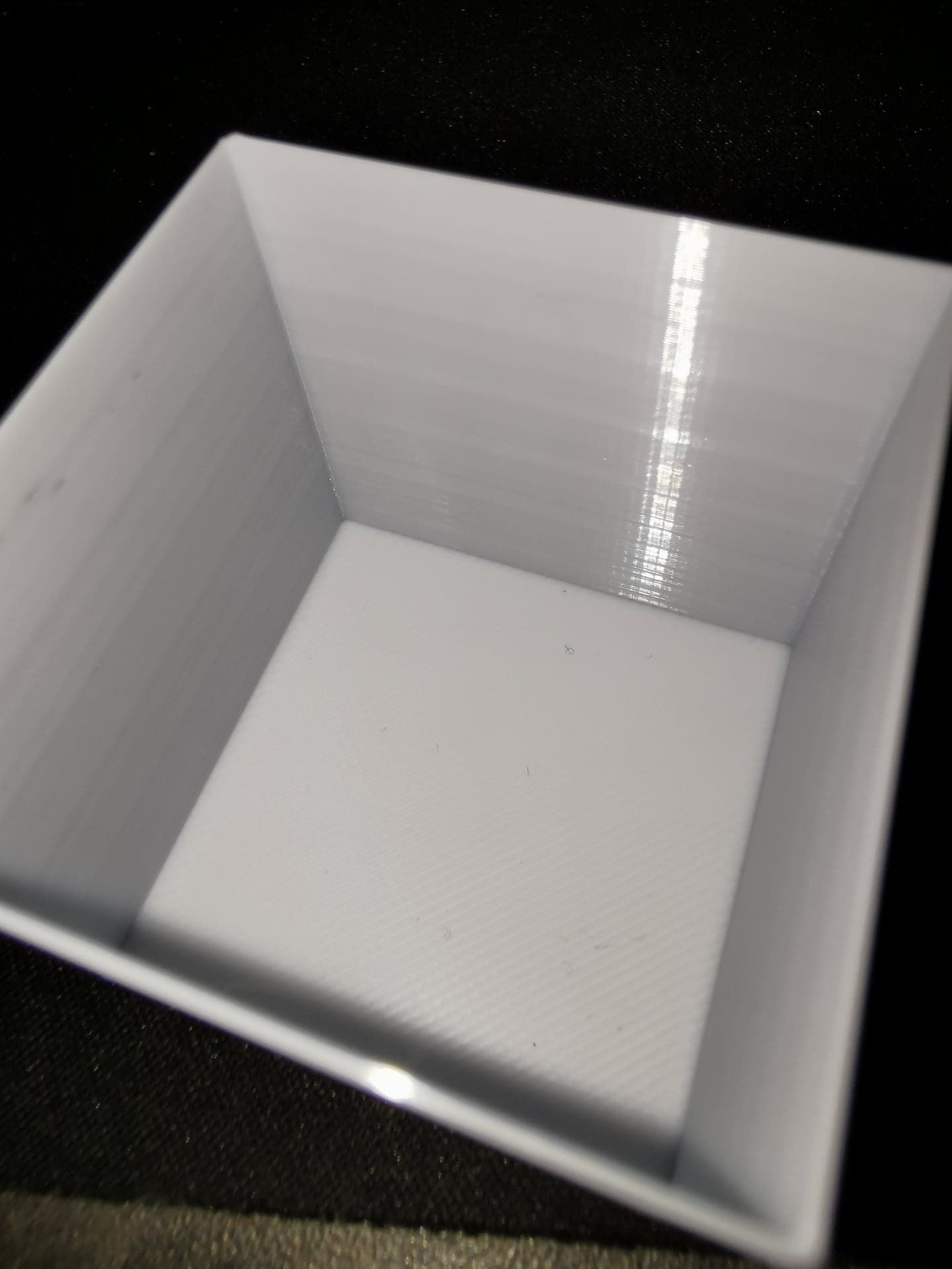

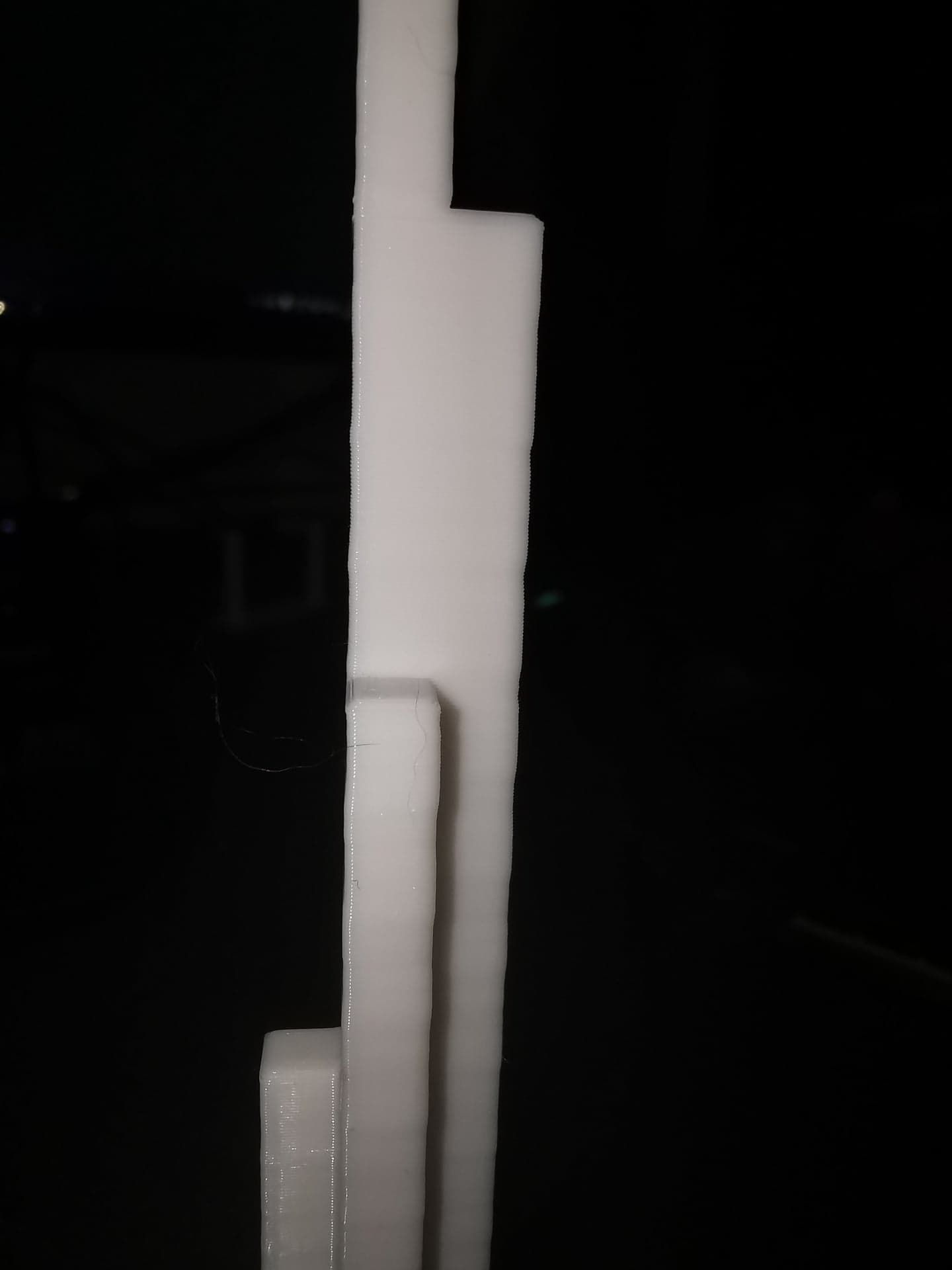

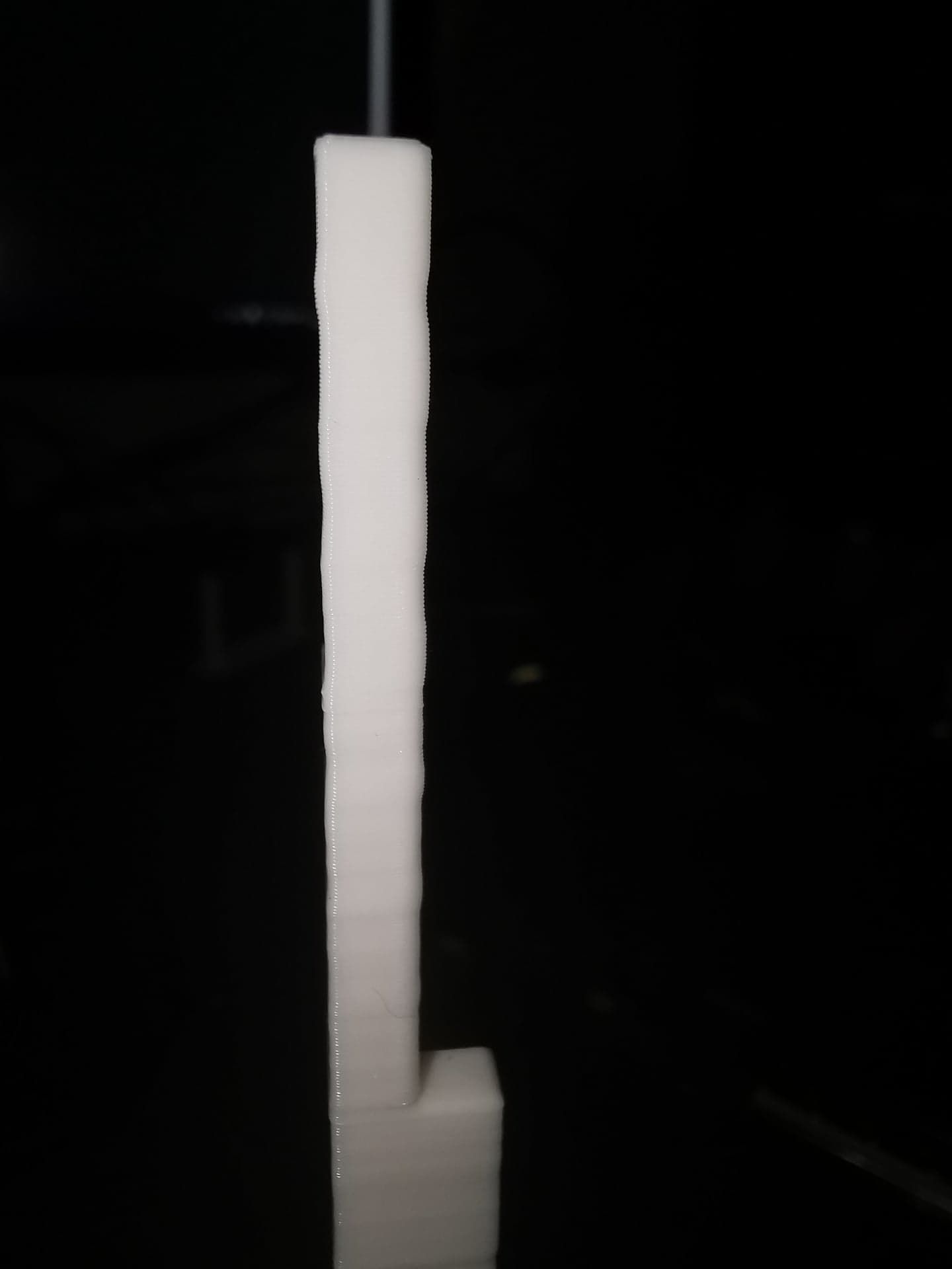

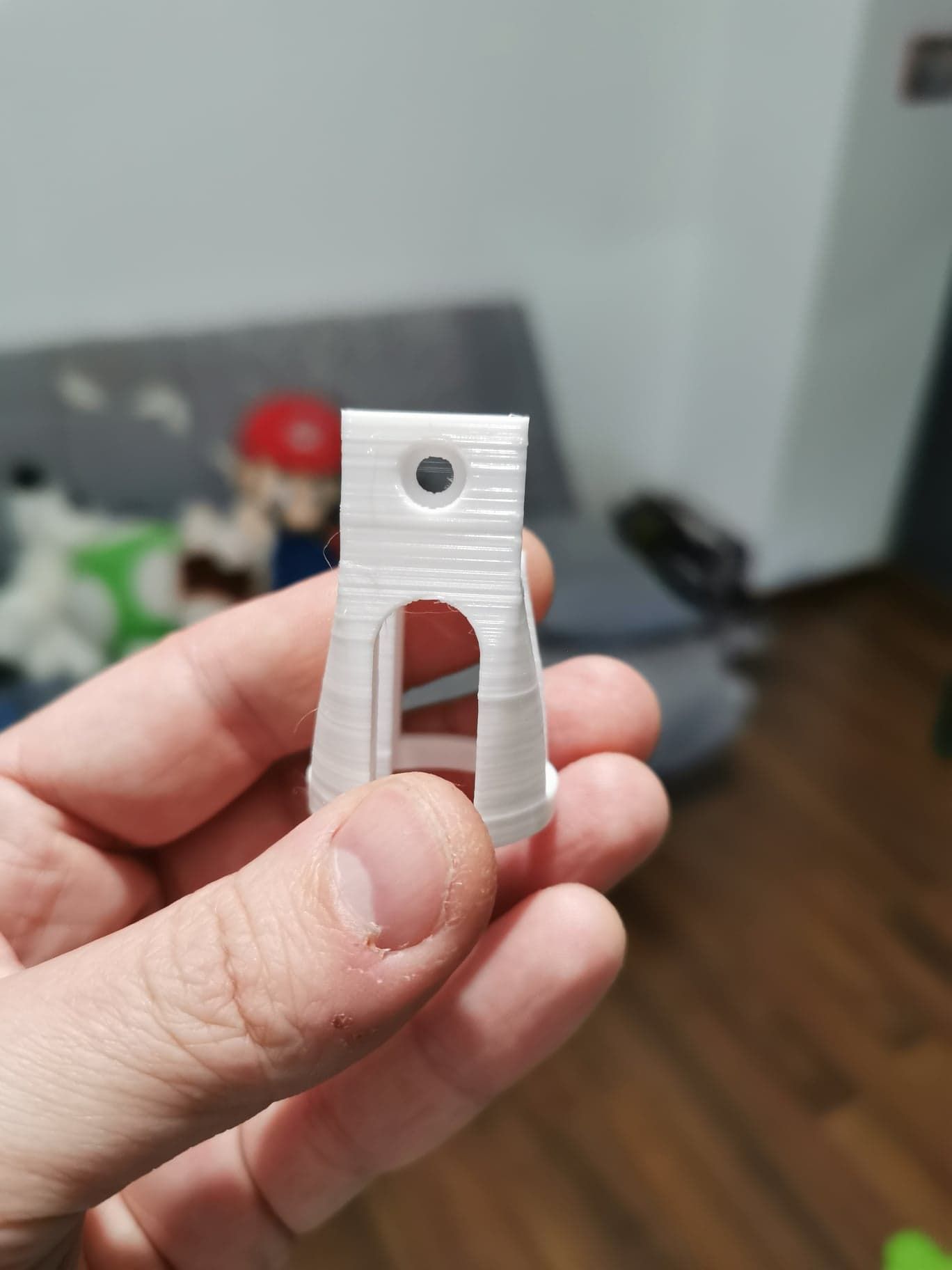

Bonjour à tous, Après avoir cherché de mon coté de l'aide auprès de groupes Facebook, de vidéo YouTube, de sites internet je reste sans solution et m'en remet à vos précieuses connaissances et conseils Petit résumé de mon problème : Depuis le 1er jour j'ai un aspect en "tranche" sur toutes mes impressions ayant un minimum de verticalité, une récurrence d'environ tout les 6mm+ (les photos illustrent très bien mon soucis), avec ce soucis s'ajoute du coup un aspect pas vraiment lisse, plutot "rugueux" ou tout du moins ondulé Ce que j'ai fait de mon coté : - PID Bed - PID Buse - Vref contrôlé et ajusté - Tension des courroies - Changé de buse - Calibré mon flow - E-step calibré - Pas de point dur remarqué sur mes axes (sur le Z difficile a déceler je trouve...) - Vérifié et corrigé mes excentriques - Changé de carte SD - Essayé différents Slicer : Cura / PrusaSlicer / IdeaMaker / Simplify3D - Corrigé mon extrudeur qui aplatissait mon PLA - Effectué la modif du hotend pour empêcher que le PTFE ne soit plus collé à la buse - Mise à jour du firmware avec celui de TH3D le 14/06/2021 (tout récent en désespoir de cause, mais au final très content des fonctions apportés :D) - PLA utilisé : PLA+ Sunlu / PLA Tinmorry / Prusament - Le benchy est a 75% mais les autres benchy ont le même soucis En espérant avoir été le plus clair possible Je vous remercies par avance pour l'aide que vous pourrez m'apporter
