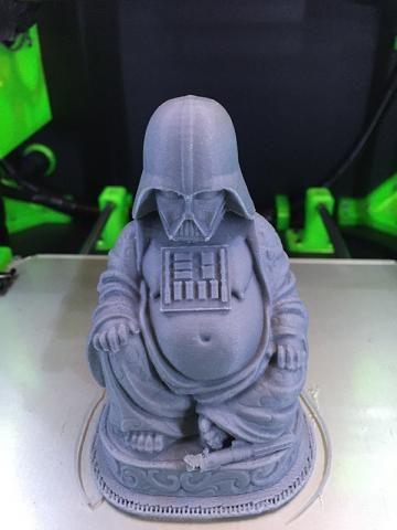

    j'ai testé aussi cette solution. ça n'apporte absolument rien. d'abord car le debit des petits ventilo est trés faible et la configuration de la piece casse completement le flux d'air qui doit faire un angle a 90°. en plus la piece est en porte a faux total et se courbe au fur et a mesure des impressions pour finir par racler la surface de la piece imprimé et l'arracher du plateau .. bref .. à fuir. tu peux voir ma modif ici :
  5. le refroidissement sur la d6 est merdique (et c'est le seul truc que j'ai a lui reprocher ). moi j'ai acheté un blower 24v en 50mm et j'ai fait une piece custom en abs pour remplacer le ventilo de base ... ça envoi du lourd niveau refroidissement ... et plus de soucis de bavure.

    impression en 0.1 mm .. au total, sans compter les ratés, environ une 20aine d'heures le résultat est pas aussi bien que ce que j'espérais, mais on va dire que ça me laisse pas mal de place pour progresser .. notamment ce fichu pb de refroidissement, bien qu'atténué grâce à un deuxième ventilo,... mais la configuration de la tête d'impression empêche un placement optimal de ces derniers .. du coup leur efficacité et franchement réduite, ce qui me cause des bavures dégueulasses sur les porte à faux ... mais j'ai commandé un blower en 24v qui devrait arranger les choses ... petite précision, l'ensemble fait environ 23cm de haut
