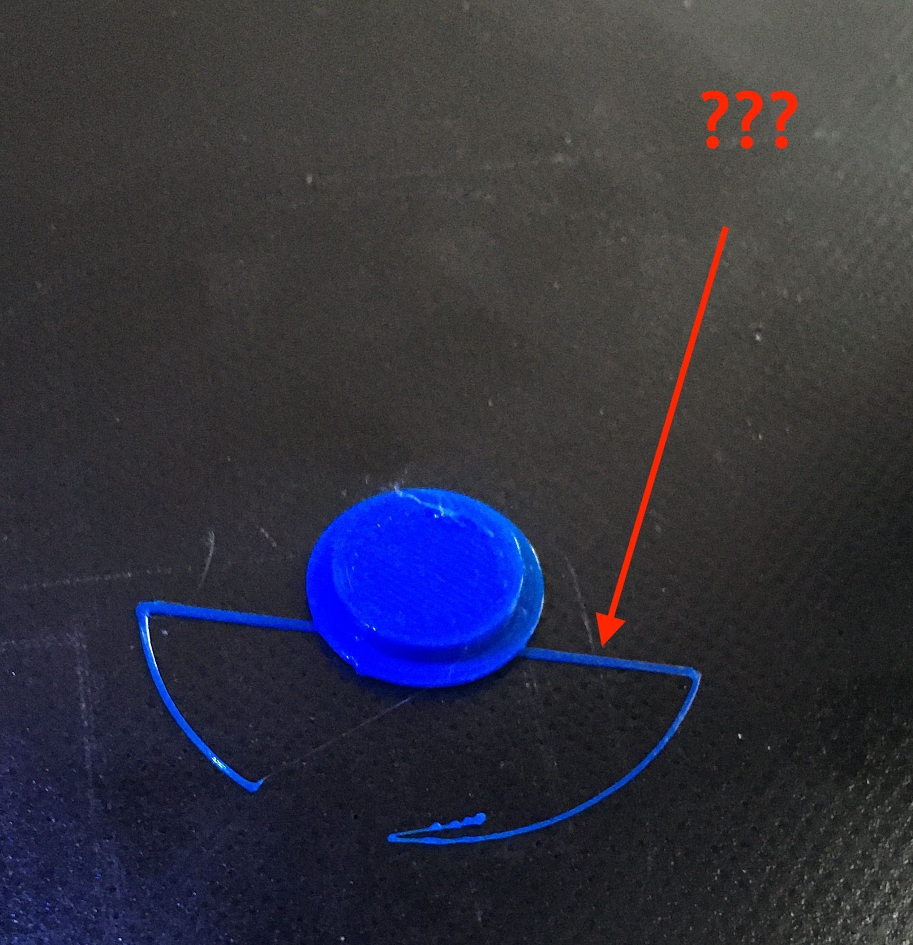

Bon, il semblerait que cela vient de la clé USB, j'en ai changé et ça le fait plus. J'ai formaté cette satanée clé ; celle d'origine artillery ; (FAT 32) elle est reconnue par le PC mais plus par la machine, c'est plutôt curieux. Quelle soit d'ailleurs formatée avec le Windows ou avec le Mac n'y change rien !!! Une autre clé perso formatée de la même façon fonctionne bien, c'est le principal. Pour PrusaSlicer, j'ai des souci de fils, c'est les paramètres de rétractation mais ça c'est autre chose... Je continue de tester et pour les projets urgents je prends Cura qui me donne de bons résultats -

Bonjour à tous, Meilleurs vœux pour 2022 Je ne peux pas retirer le "résolu" du premier post car du coup ce n'est pas du tout résolu... Bref Je n'ai pas trouvé la raison de cette ligne (j'ai trouvé un autre sujet qui en parle d'ailleurs => ici) Aujourd'hui, je désinstalle complètement Prusa et je vais réinstaller avec un nouveau profil pour voir, je vous tient au courant @Savate : non la pièce est bien plate et j'utilise la fonction de face sur le plateau de Prusa -

@kachidoki : j'avais pas saisi la nuance, désolé c'est le firmware d'origine de la Genius, je n'ai rien modifié ni fait d'update. @fran6p : j'ai modifié selon tes conseils, je verrai au prochain print -

ok fran6p, je vois mais alors pour le Z0.3 et Z0.4 sur ces lignes je mets quoi ? -

oui d'habitude je fais des stl avec Fusion 360 mais là j'ai fait un 3mf c'est vrai que c'est mal orienté, je l'ai couchée sur mon plateau avec Prusa quoi qu'il en soit avec mon nouveau g-code ça fonctionne bien, j'ai une pièce en cours d'impression, mais j'aurais bien aimé savoir de quoi ça vient, enfin bref merci de ton aide -

oui c'est très curieux, n'apparaissant que lorsqu'il y a une jupe et c'était bien pendant l'impression de la jupe... J'ai changé le G-code de début dans l'imprimante et cela ne le fait plus mais je ne vois pas ce qui aurait pu introduire cela Est-ce que le fait de mettre des positions absolues aurait pu provoquer ça ? mon nouveau G-code de début : G21 ; Valeurs metriques G1 Z10 F2400 ; Placer la buse à 10mm du lit à 40mm/s G28 ; home all axes G1 Z1.0 F3000 ; move z up little to prevent scratching of surface G1 X2 Y20 Z0.3 F5000.0 ; move to start-line position G1 X2 Y200.0 Z0.3 F1500.0 E15 ; draw 1st line G1 X2 Y200.0 Z0.4 F5000.0 ; move to side a little G1 X2 Y20 Z0.4 F1500.0 E30 ; draw 2nd line G92 E0 ; reset extruder G1 Z5 F5000 ; lift nozzle L'ancien code : G21 ; Valeurs metriques G90 ; Mode position absolue G1 Z10 F2400 ; Placer la buse à 10mm du lit à 40mm/s G28 ; Origine 0 G1 Z100 F2400 ; Placer la buse a 100mm du lit à 40mm/s M83 ; Mode position relative extrudeur G1 F240 E10 ; Extruder 10mm de fil M82 ; Mode position absolue extrudeur G92 E0 ; Reinitialiser origine à 0 de l'extrudeur G4 S10 ; Temps d'attente de 10 sec pour bien nettoyer ce qui est sorti et sort encore de la buse G1 Z10 F2400 ; Placer la buse à 10mm du lit à 40mm/s test-imprim-jupe.gcode test-imprim v1.3mf -
Bonjour à tous, J'ai un petit problème lors de mes impressions, une ligne (en trop) vient se mettre dans la jupe et parfois elle passe sous la pièce à imprimer. Une précision c'est uniquement sur la première couche. Ça ne me faisait pas ça avant et ça le fait uniquement quand je mets une jupe. Dans la photo avec le cercle, cette ligne passe sous l'objet Je découpe avec Prusaslicer Merci de votre aide

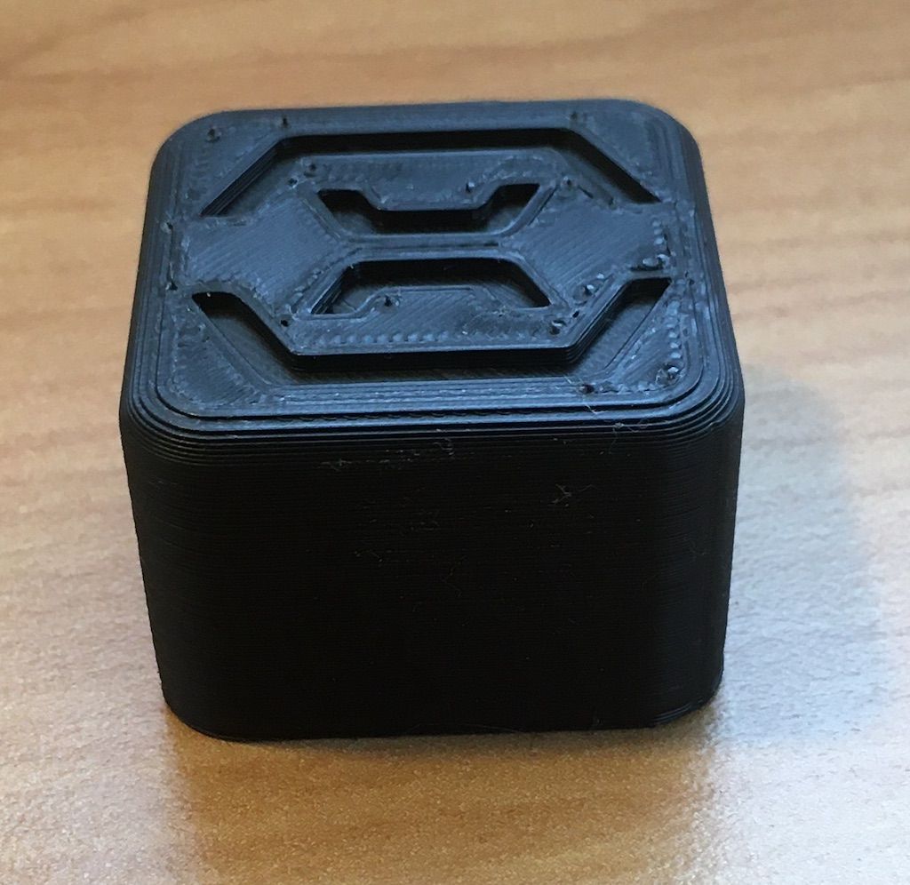

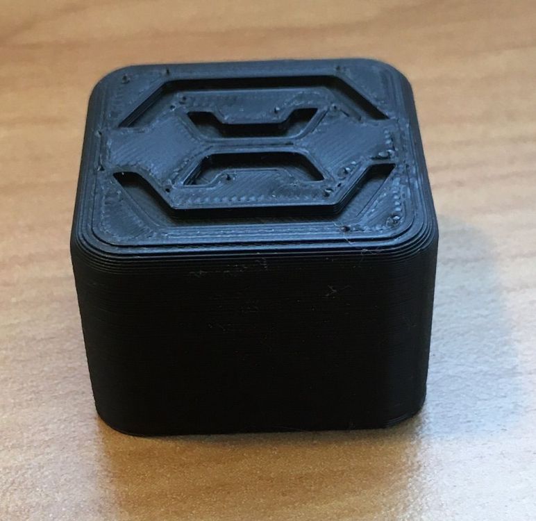

Effectivement la courroie du X était détendue, je n'avais pas vérifié cela au montage. Le temps de trouver comment on fait, c'est facile en fait. Cube de test parfaitement réalisé. Merci

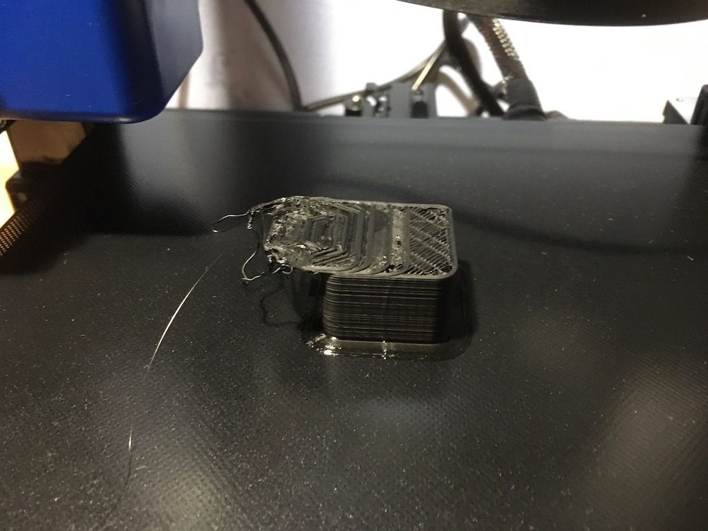

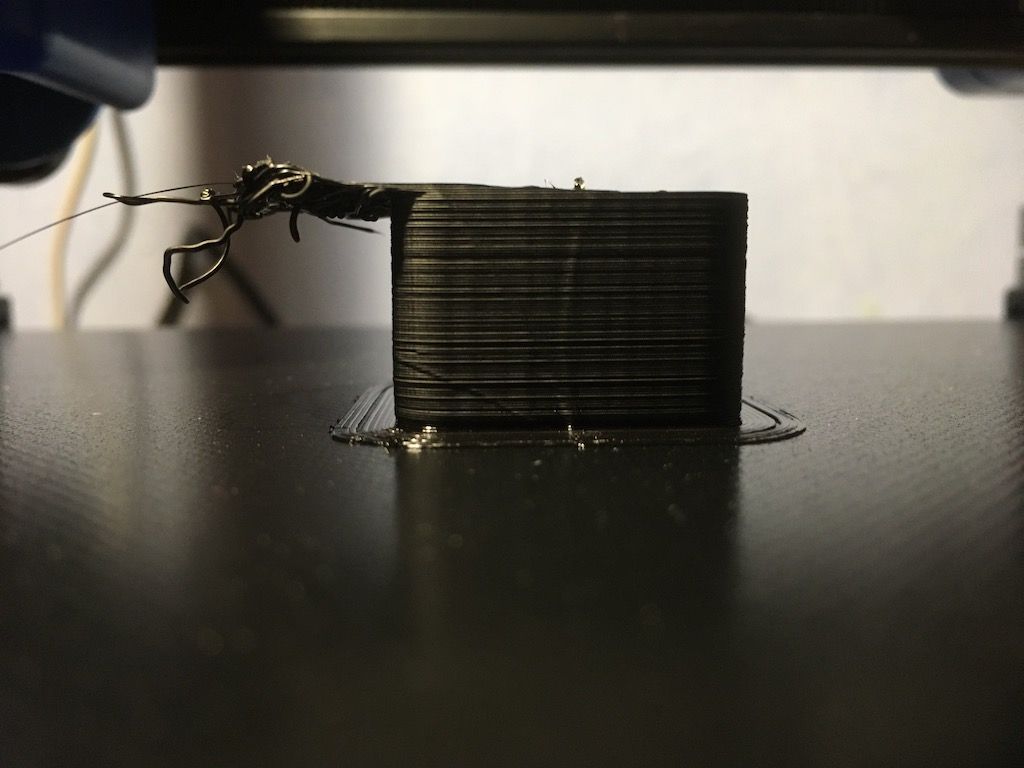

Bonjour à tous, Bon, ben voilà ça commence. C'est ma première impression, je commence par le cube présent sur la clé usb. Tout allait bien jusqu'à un moment vers les 80% de l'impression où il y a eu un décalage. Pouvez-vous me guider vers une solution ?
Je me présente, Johannès, passionné d'aéromodélisme et de technologie. Je viens d'acquérir une Artillery Genius et je débute totalement, je commence à apprendre Freecad et Fusion 360. Aujourd'hui je me lance dans ma première impression du cube de test. J'aurais très certainement besoin d'aide.
