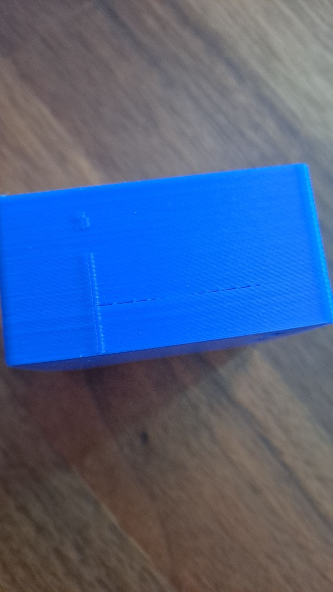

  1. Bon bah après vérification et resserage des courroies plus de soucis vraiment bizarre

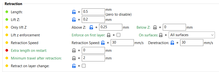

  2. Salut @PPAC, Alors la retraction au changement de couche est désactivée Y'a juste une option dans superslicer qui peut potentiellement faire ça mais je ne maitrise pas assez Elle est active par défaut mais si c'est la même que sur Cura j'ai déjà eu des soucis avec ça Pour l'extrudeur j'ai tout vérifié niveau PTFE (neuf) il est bien enfoncé et j'ai démonté le clockwork tout est propre
  3. Salut à tous, J'ai un soucis d'impression qui n'intervient pas systématiquement sur tous les prints, ni à la même hauteur Les étapes réalisées : Bed leveling complet (probe / bed / mesh 7*7) Flow calibration ok (rotation_distance + flow multiplier) PID de la buse et du plateau Buse neuve Hotend propre Machine : Ender 3 v2 Carte mère SKR mini e3 v3 Hotend phaetus dragon bms Dual Z Tool head Stealthburner + clockwork 2 Settings d'impression (superslicer) Extruder : 210° Bed : 60° Perimeters : 4 Speed : Outer perimeter : 25mm/s Inner perimeter : 40mm/s Infill : 50mm/s Infill : 40% en mode Grid Retraction Length : 0.5mm Lift Z : 0.2mm Retraction speed : 30mm/s Deretraction speed : 30mm/s Minimul travel after retraction : 2mm Filament de marque Sunlu PLA+ bleu Si quelqu'un a une idée je suis preneur, car pour moi ça reste un mystère

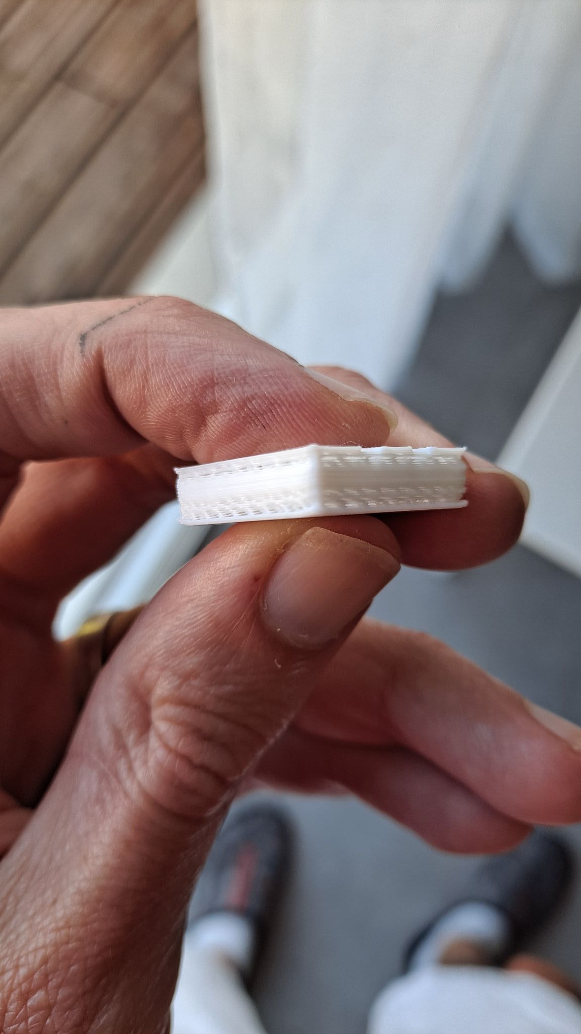

    Extrusion étrange
    @hyoti héhé , c'est pas un p'tit bout qui me reste mais une bobine compléte, car à l'achat j'ai eu 1 p'tit roulot et 2 bobines de 1KG autant pas les jeter J'ai un filament dryer de chez sunlu je vais le passer dedans pendant 1 journée on verra bien

    Extrusion étrange
    @hyoti merci pour tes informations, j'avais effectivement imprimé ce filament blanc livré avec la machine uniquement avec la buse d'origine, depuis je suis passé sur une buse de ce type https://www.amazon.fr/gp/product/B08MTGSTMT/ Je n'ai pas eu de soucis avec du filament sunlu ou giantarm en PLA et PLA+ j'ai aussi imprimé en ABS sans soucis Mais je pense que mon extudeur à tendance à pédaler dans la semoule par moment (peut être la buse qui se bouche ou qui empeche le filament d'avancer ? il faudrait que je teste en déconnectant le tube pour ne pas passer par la tête d'impression et voir si c'est la tête ou l'extrudeur le problème, car sur le mien en aluminium je ne peux pas ajuster la tension la vis est fixe (j'aurais du faire plus attention lors du choix) Je vais retester vendredi le blanc et si c'est toujours pas bon je vais le sécher et retenter on verra bien Bon après 10h d'impression non stop, j'ai pas remarqué de soucis particulier sur ce filament. Je penche donc vers un soucis sur le PLA Blanc de marque Creality, mais je vais tout de même tout démonter pour vérifier que c'est pas la buse ou le le tube. Merci en tout cas pour vos réponses @hyoti et @PPAC

    Extrusion étrange
    @PPAC merci pour les informations, comme je suis régulièrement ce forum j'avais changé l'extrudeur en plastique par un en aluminium dés le début Je viens de changer de bobine par une autre et j'ai reset l'imprimante, update tous les settings et refait un p'tit cube qui à l'air correct Je vais retenter le fil blanc dans la semaine on verra bien

    Extrusion étrange
    Bonsoir à tous, Depuis hier j'ai un soucis avec un de mes filaments (creality blanc livré avec l'imprimante) qui n'imprime plus correctement. Je l'ai déjà utilisé il y'a 1 mois et je n'avais pas eu ce soucis. J'ai constaté qu'il avait tendance à glisser dans l'extrudeur (ou ne pas assez fondre peut être ?) Je n'ai pas eu le soucis avec mon fil noir de chez Giant plus tôt dans la journée J'ai effectué les contrôles usuels : Calibration de esteps (2x) Changement de la roue crantée Vérification du tube (capricon) non obstrué Vérification de la buse d'impression (acier trempé) Calibration du plateau Impression a 40 ou 50mm/s Changement de la temperature de 200 a 210° Je ne sais pas quoi faire dans ce cas, si quelqu'un a une idée je suis preneur L'image jointe c'est un cube de calibration (enfin le début )
