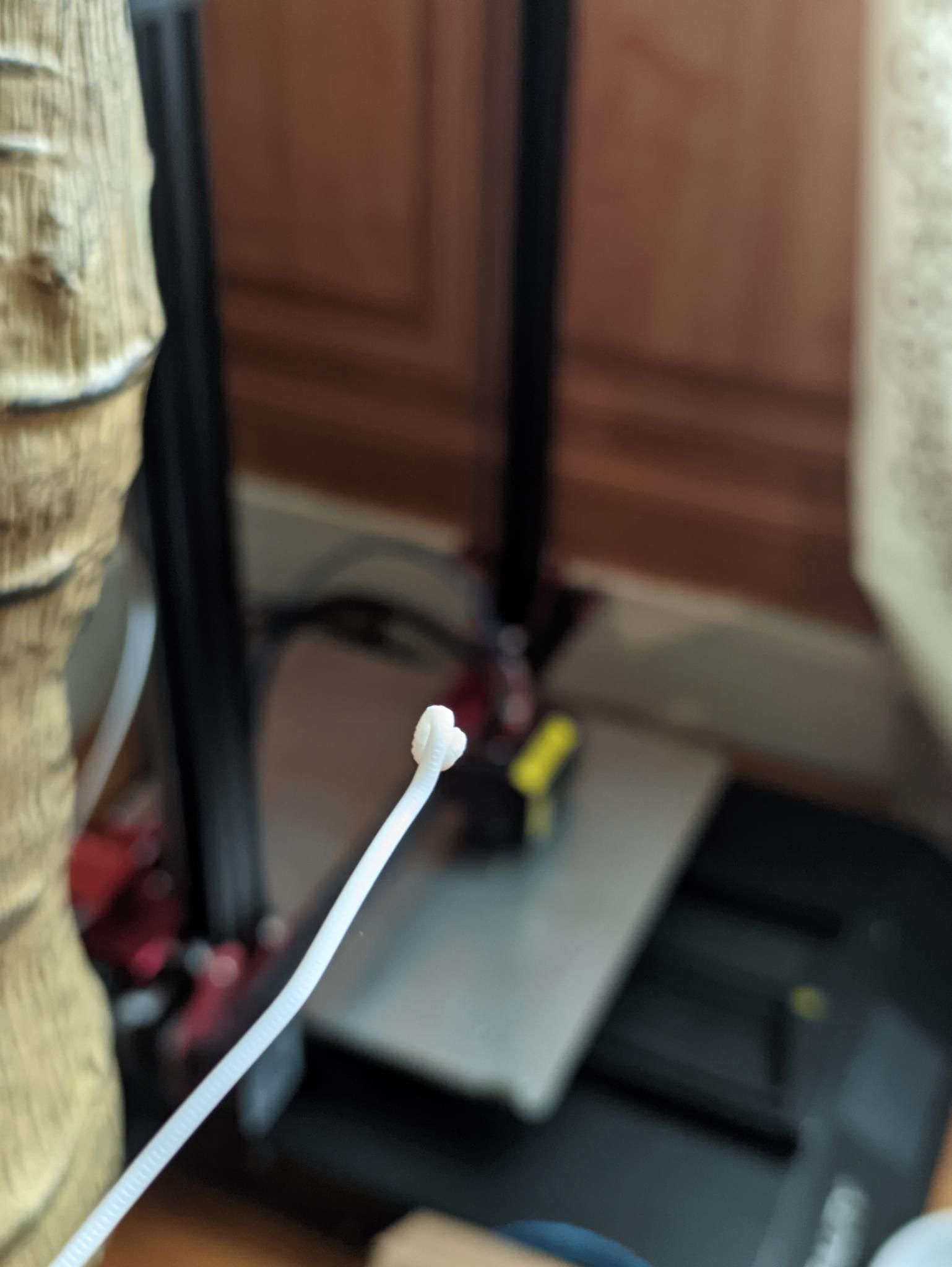

  10. D'accord ça marche, j'essayerai de faire la titi procédure et je reviendrai sur la post Edit : j'ai démonté le câble où le filament passe, au niveau de l'extrudeur et voici ce qui est ressorti Sans commentaire, je pense que c'était ça qui posait problème, je suis actuellement en train d'essayer

  12. Correction, les deux roues dentées bloquent et font un clac Quand j'appuie sur le ressort pour l'écarter le bruit s'en va mais cela ne pousse pas le filmament dans la buse, l'entrée est peut-être bloquée non ? Donc après quelques essais je confirme que quelque chose bloque Le filament glisse bien au début, mais lorsqu'il rentre à l'intérieur cela fait blocage et clac...
