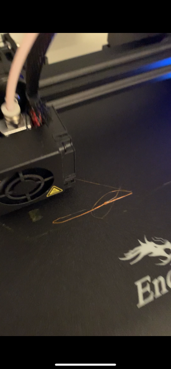

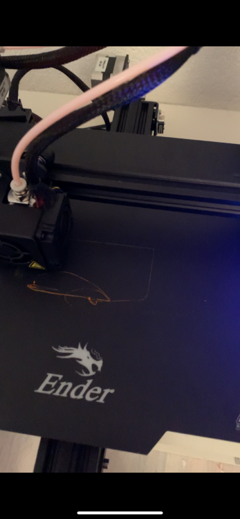

  1. Bonjour, j’ai commencé par nettoyer le plateau, on a essayé d’imprimer et la première et deuxième couche ne collais toujours pas mais on n a quand même laissé et les autres couche ont collé. On a réussi deux impressions mêmes si les deux première couches ne colle pas. J’ai aussi vérifié le montage de l’imprimante et selon moi c’est bon. Je vais essayé d’attendre 5 minutes avant d’imprimer et je vous redis. bonne journée
  2. Bonjour, Ok merci je vais en acheter et essaye. Je vous tiens au courant. Bonne fin d’après-midi. ps : j’ai un plateau aimanté avec un face rugueuse.
  3. Salut, nous ne l’avons pas encore nettoyé. quel produit me conseillerais tu ? merci de ta réponse
  4. Bonjour je vais lire et vérifier l’imprimante et je vous redis. Merci pour vos réponses
  5. Ok mais du coup je dois faire quoi?
  6. Bonjour, je débute dans l’impression 3D, mon imprimante est une ender 3 pro. j’ai pu faire 2 impression qui était fournie avec l’imprimante, mais la je n’arrive pas à faire ma 3ème impression car le filament colle pas assez au plateau. J’imprime avec du PLA orange, a une température de 200º pour la buse et 60º pour le plateau. J’ai déjà regardé quelques tutoriels avant de faire mes 2 première impression donc j’ai réglé le plateau avant chaque impression, mais le filament colle toujours pas. Est ce que quelqu’un a déjà eu de problème et qui pourrait m’aider a le résoudre. Je mets des photos pour vous aider. Merci de vos réponses.
