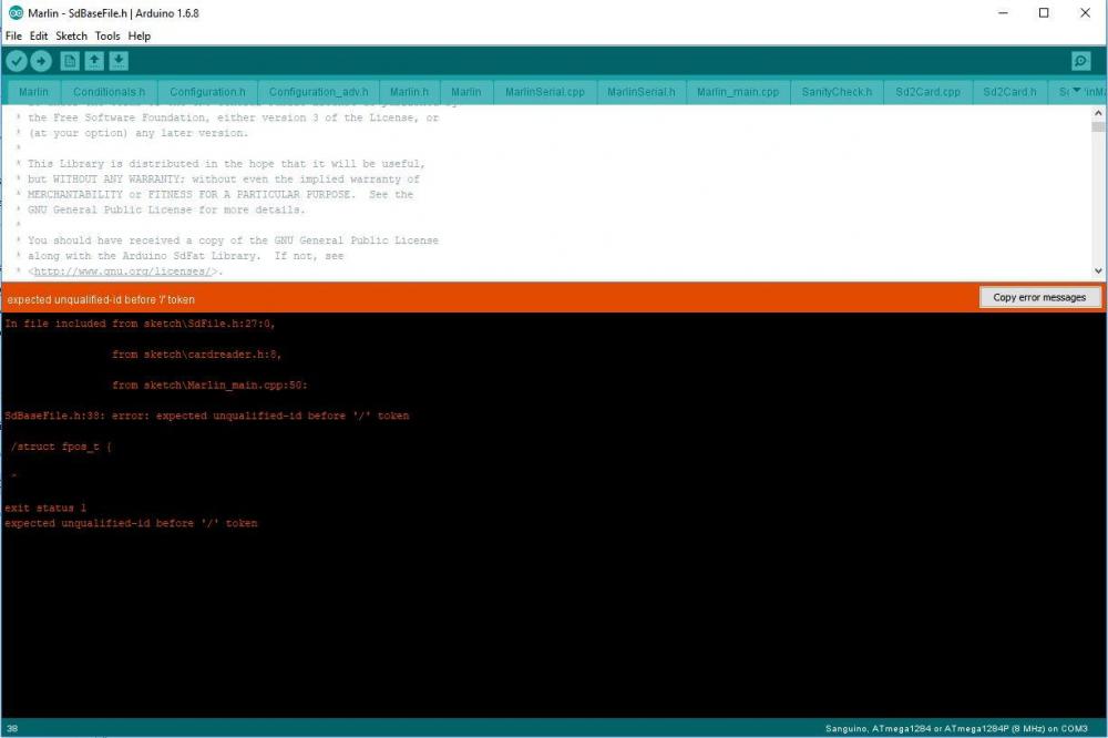

    meme avec le 1.8.5 il televerse pas

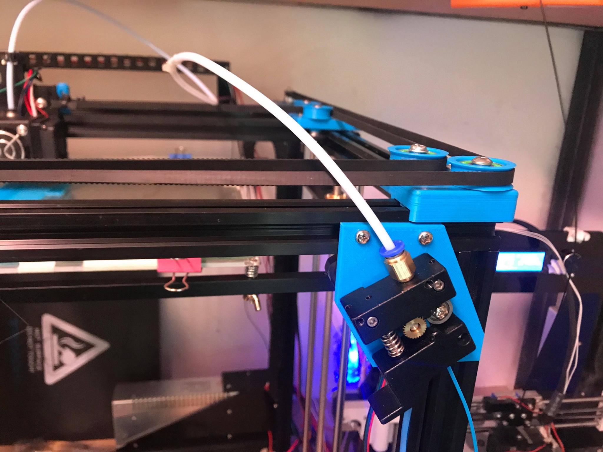

    Le chemin est bien modifié par celui faisant passé les courroies sur le même plan la tension m’a l’air bonne Je suis un peu perdu [emoji57] Envoyé de mon iPhone en utilisant Tapatalk

    Merci Le circuit des courroies est bien modifié sur le meme axe je vous pour imprimer les supports pour mettre les plaques en Téflon la tension des courroies me semble bonne un peu dans le flou Envoyé de mon iPhone en utilisant Tapatalk

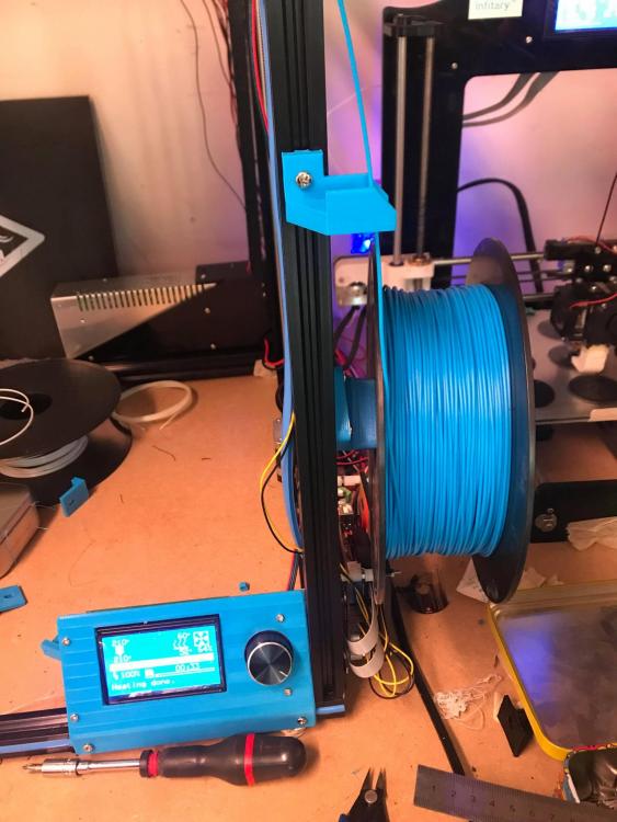

    Bonjour à tous je me suis lancé dans quelques modifications , par contre j’ai toujours le même soucis je fais des pieces ovale, je suis un peu perdu si vous pouviez m’éclairer Merci Envoyé de mon iPhone en utilisant Tapatalk

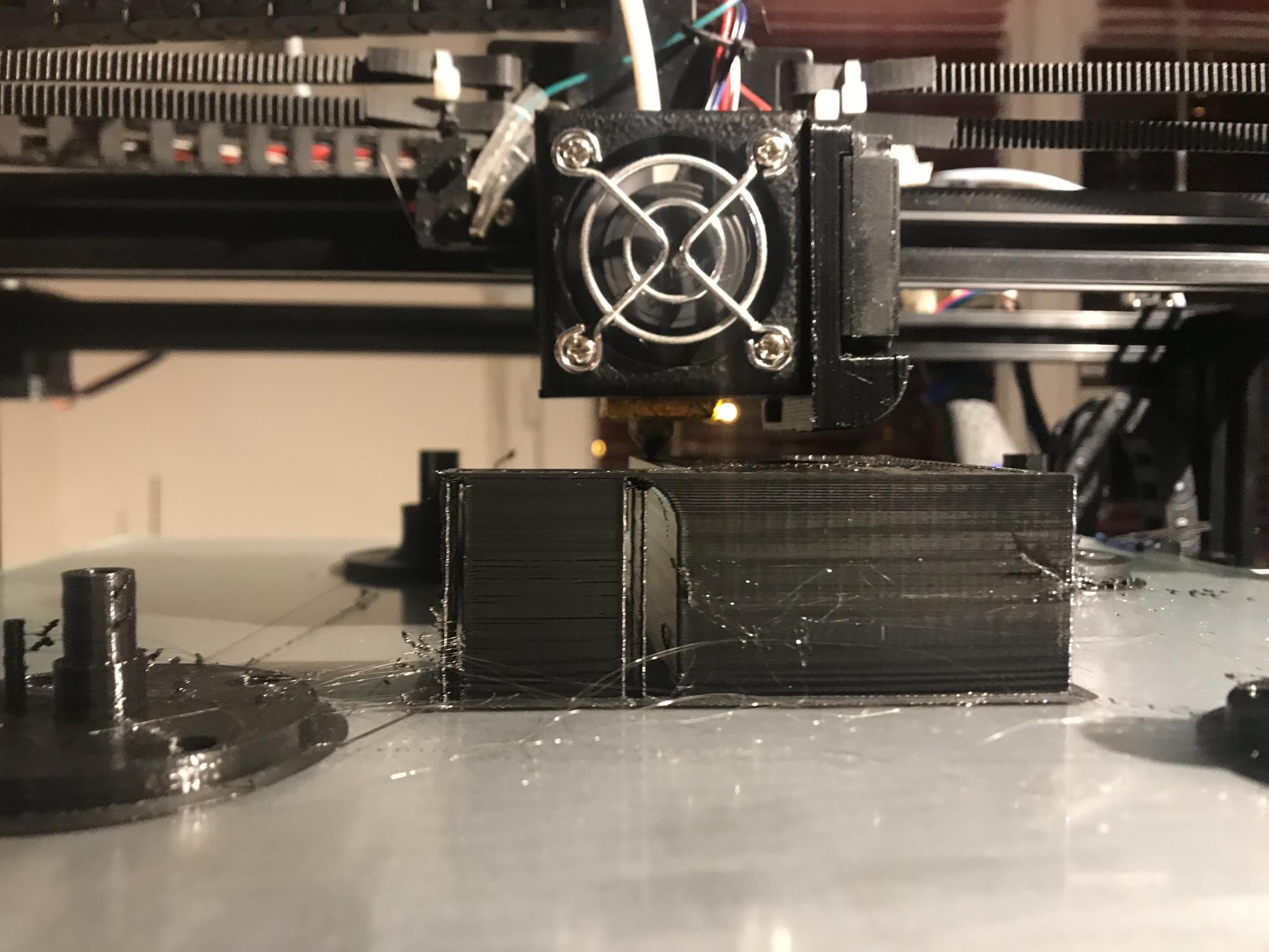

    Pas très vertical la paroi je pense à un problème mécanique merci pour vos avis

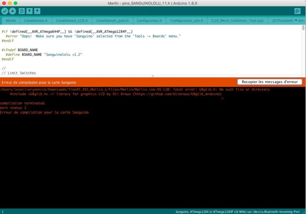

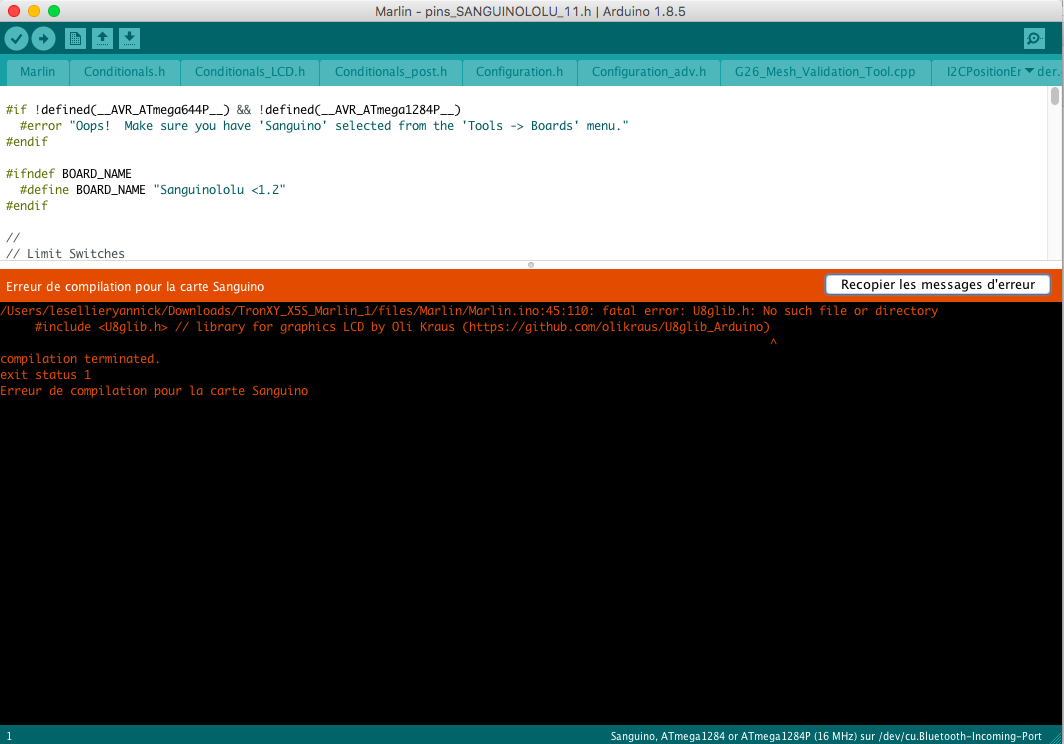

    donc voila j'ai installer la carte sanguino mais au moment de televersé pas c'est pas bon je dois oublier un truc mais quoi ?? merci
