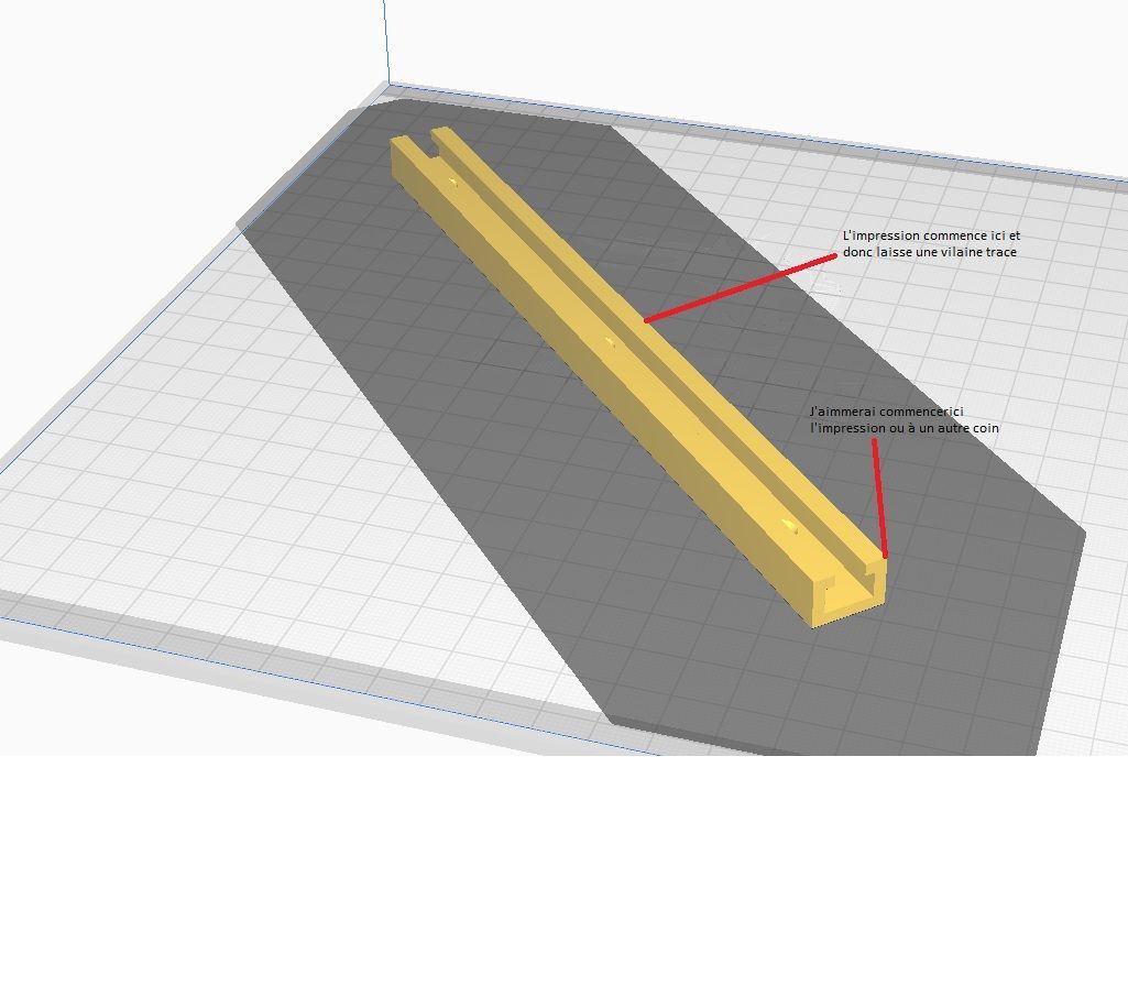

  6. bonjour Comme indiqué dans le titre, je cherche à pouvoir mettre le point de départ ainsi que le reste de la "couture " à un endroit précis. HJE vous remercie par avance pour votre aide

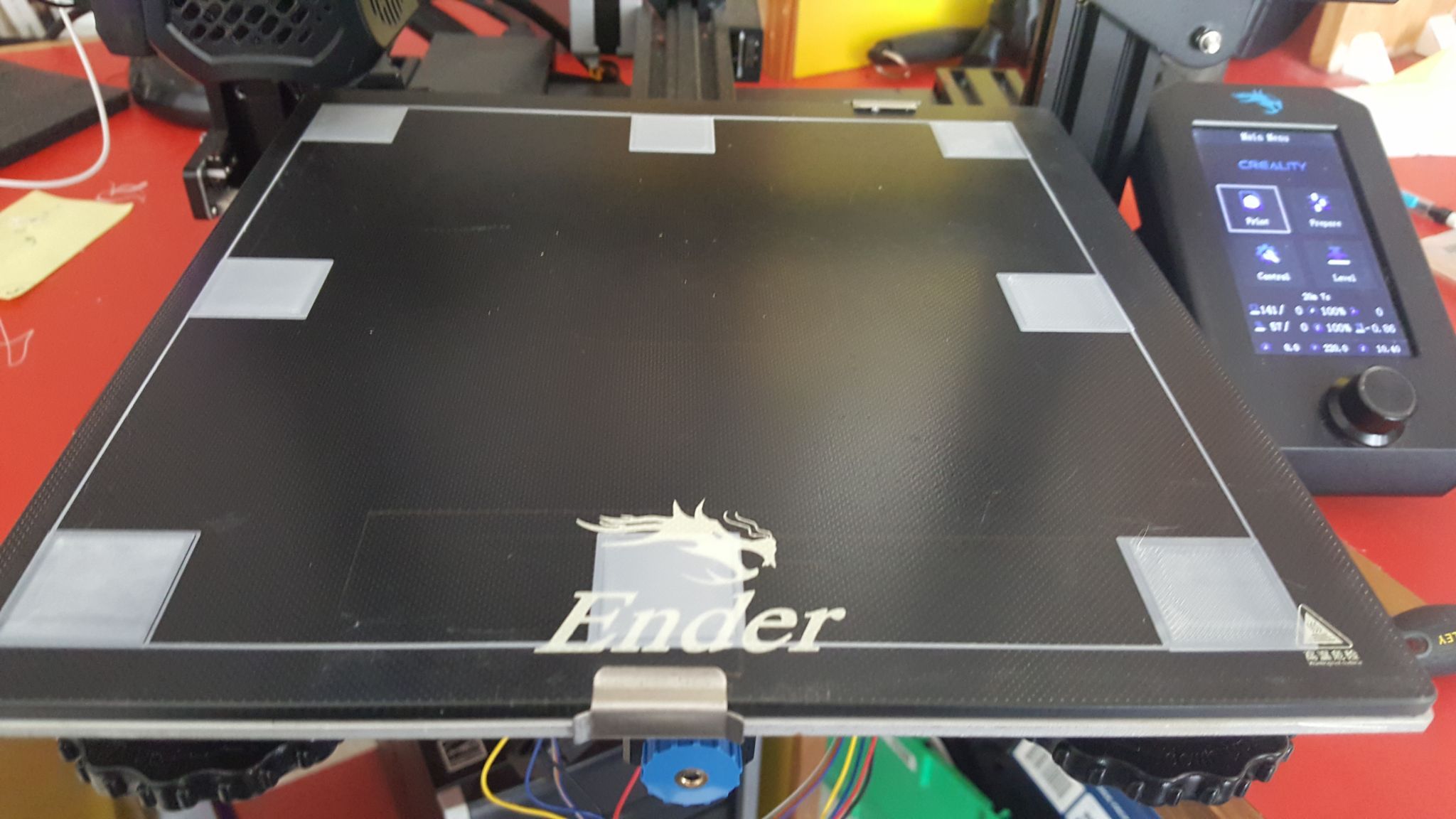

    bonjour à tous Tout est dans le titre. A l'allumage de ma ender3v2 (carte 4 2 7 cpu ret6) j'ai ce message d'erreur sur mon écran. J'ai changé la totalité de la tête 'impression mais rien n'y fait Avez vous une idée ? Merci par avance

  13. bonjour As tu changé le firmware de ta machine? En toute logique, quand tu as acheté le BLtouch, il faut mettre à jour ton firmware puis faire les réglages

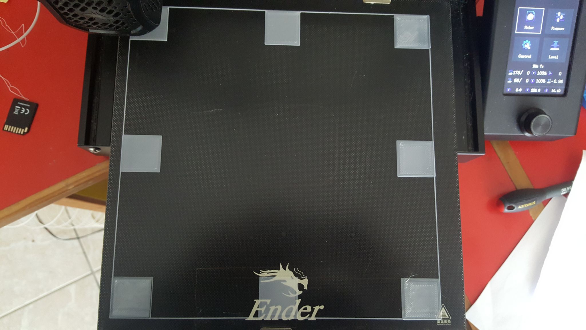

  14. bonjour tout le monde Donc j'ai tout démopnté et remonté , changer de firmware. Tout est reparti sauf que comme je veux que la buse fasse un nivelage du plateau 5x5, j'ai une mise au centre puis la buse va à gauche mais beaucoup trop à gauche car la buse palpe dans le vide...... Quelqu'un a t i l une idée? PS : J'ai fait deux impressions de "bed leveling" qu'en pensez vous? voici le début de cura M201 X500.00 Y500.00 Z100.00 E5000.00 ;Setup machine max acceleration M203 X500.00 Y500.00 Z10.00 E50.00 ;Setup machine max feedrate M204 P500.00 R1000.00 T500.00 ;Setup Print/Retract/Travel acceleration M205 X8.00 Y8.00 Z0.40 E5.00 ;Setup Jerk M220 S100 ;Reset Feedrate M221 S100 ;Reset Flowrate M280 P0 S160 ; G4 P100 ; G28 G29 G92 E0 ;Reset Extruder G1 Z2.0 F3000 ;Move Z Axis up G1 X10.1 Y20 Z0.28 F5000.0 ;Move to start position G1 X10.1 Y200.0 Z0.28 F1500.0 E15 ;Draw the first line G1 X10.4 Y200.0 Z0.28 F5000.0 ;Move to side a little G1 X10.4 Y20 Z0.28 F1500.0 E30 ;Draw the second line G92 E0 ;Reset Extruder G1 Z2.0 F3000 ;Move Z Axis up autre petit soucis que je viens d'avoir. Ma sortie du BL touch de la plaque pendant le plapage. Je ne sais pas si je me fais bien comprendre
