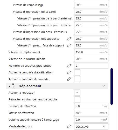

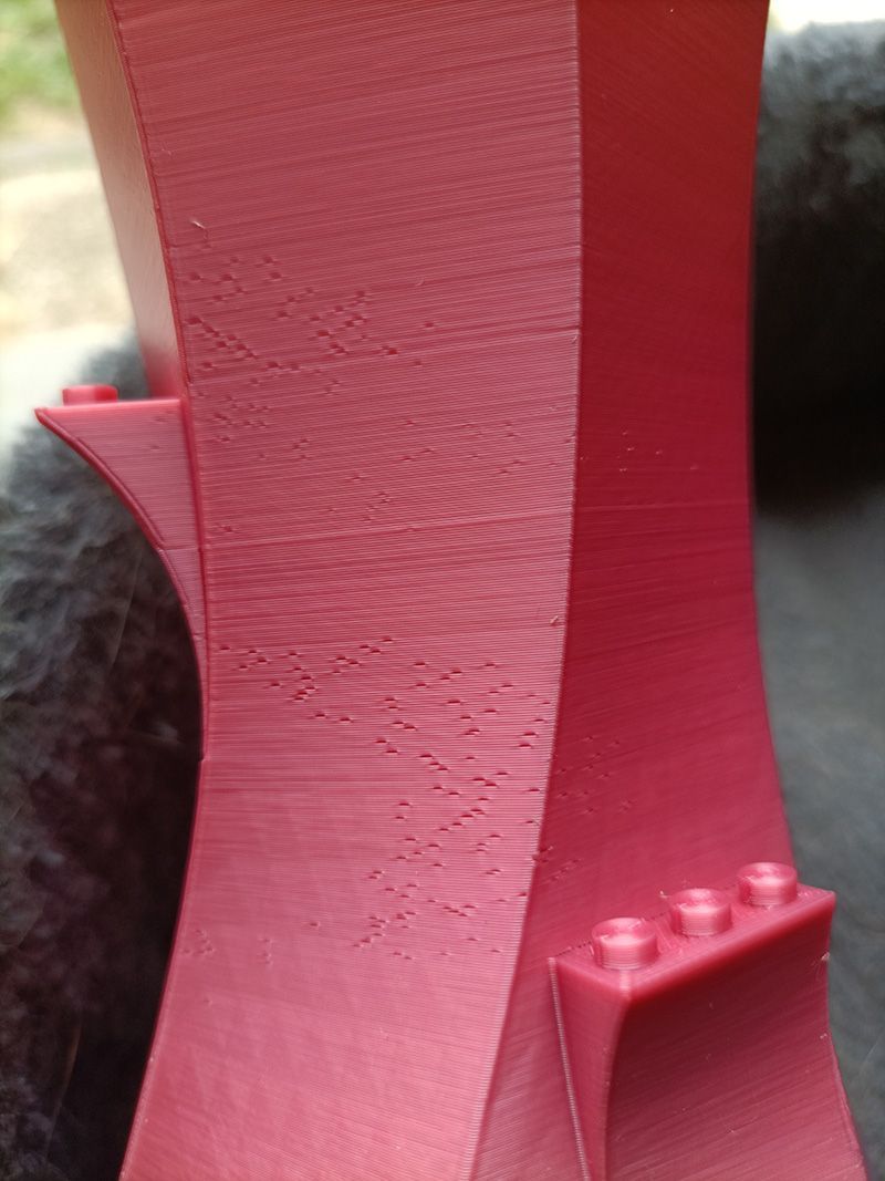

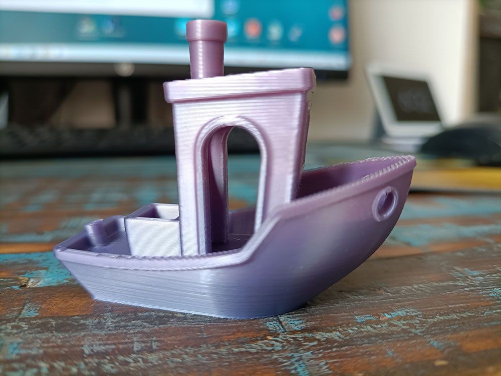

Je viens d'imprimer un benchy avec comme paramètres de retraction 0.4mm et 35mm/s il est nickel en esperant que les prochain prints suivent est ce que le mode de détour peut avoir une influence sur ce defaut? -

Bonjour, j'ai fait un test de retraction et je n'ai aucun filament; retraction à 0.8 et 35mm/s par contre, j'ai toujours ces petits défauts sur mes impressions -

Bonjour, j'ai imprimé ce vase. Globalement, la qualité est là. J'imprime sur une CR10 smart pro et utilise cura Cependant, je retrouve ces legers petits défauts. Sauriez vous d'ou cela peut venir? -

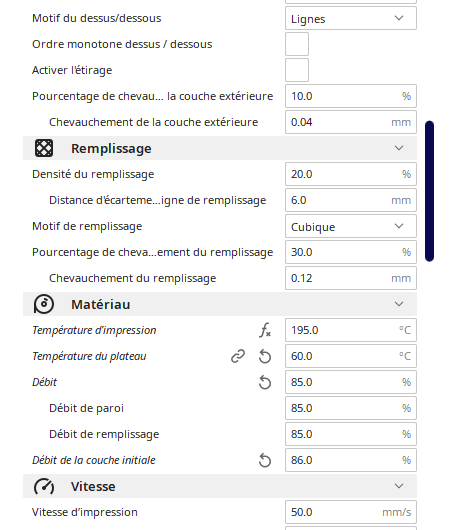

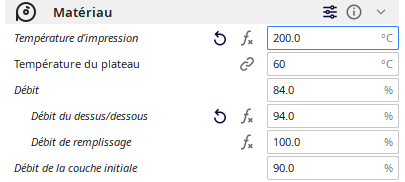

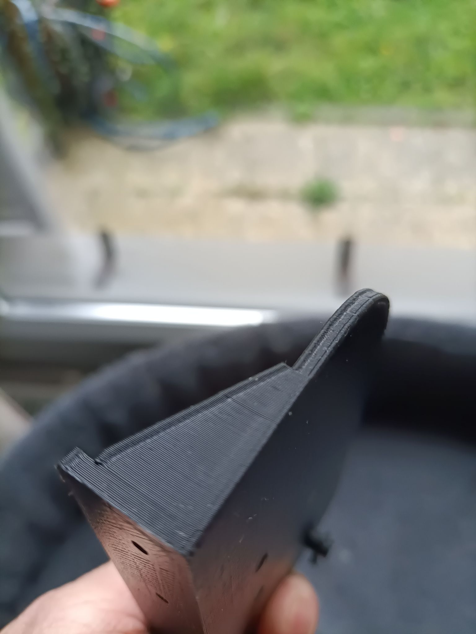

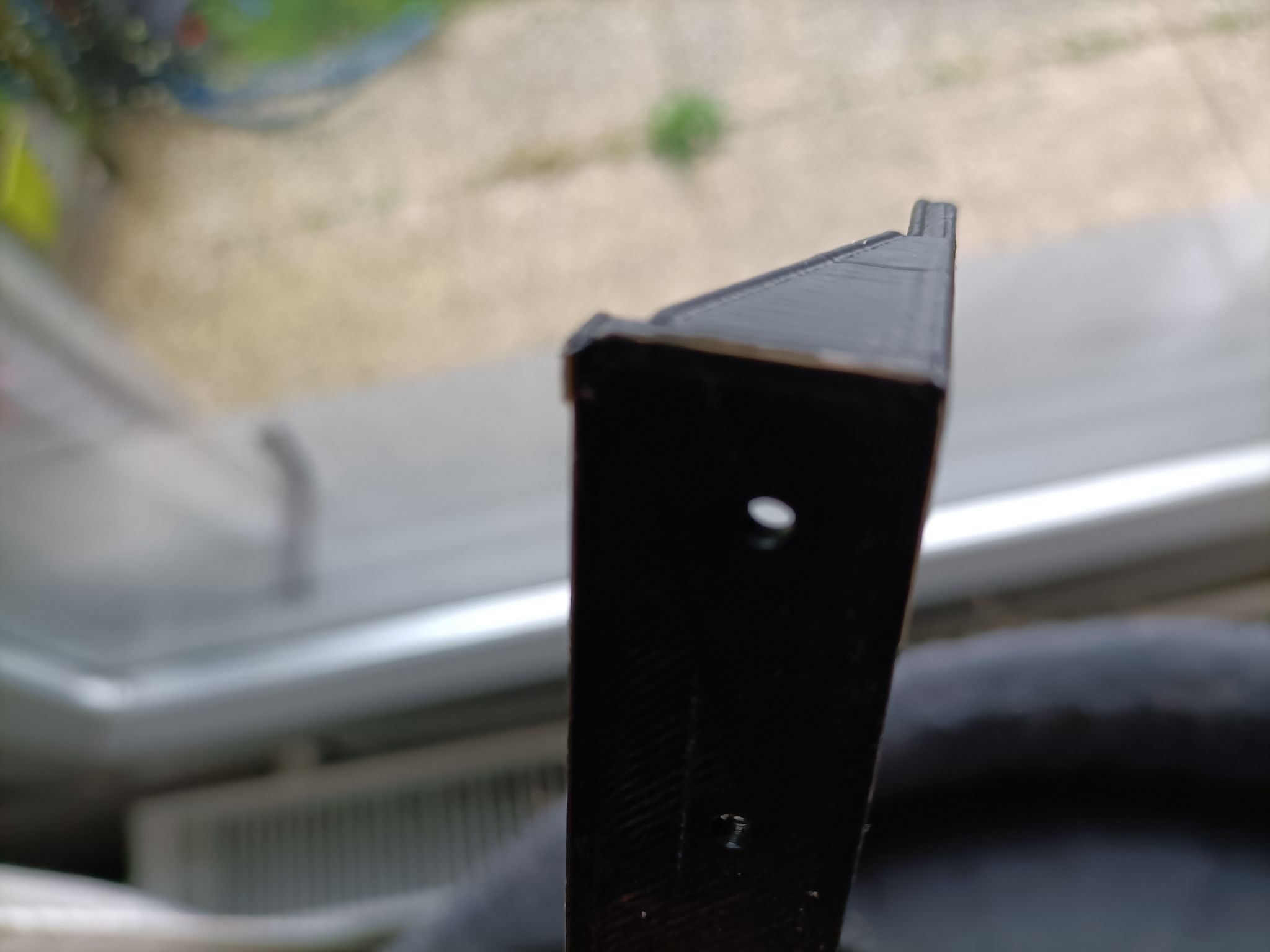

Bonjour PAAC et désolé pour le doublon. En effet, j'ai verifier dans Cura et la jointure en Z a emplifié la défaut. Mais j'ai egalement modifier le jerk qui a reduit le problème de surplus dans les angles. J'ai une autre question; j'ai réglé le debit avec le cube en mode vase. Mais si je laisse le débit calculé pour le haut et bas ainsi que le remplissage, la pièce est mal imprimée. Est normal de devoir mettre des débits différents? Ou est ce que c'est un autre parametre que le débit que je dois modifier? -

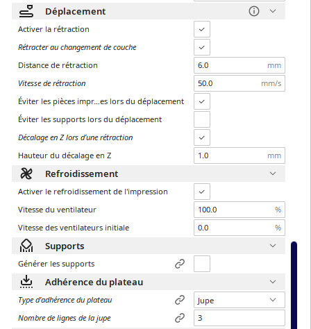

Bonjour à tous, je continue a essayer d'apprivoiser mon anycubic kobra plus. Je reviens vers vous concernant un petit soucis. Je constate un surplus de matière sur les angles vifs. Je précise que le reglage de l'extudeur, le test de première couche et le reglage du débit ont été faits. auriez vous une piste ? voici mes parametres cura -

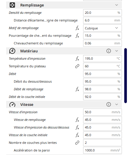

J'ai de nouveau fait un test, le débit de remplissage à 100% et la vitesse d'impression du remplissage à 50mm/s Apparement, il y a du mieux. Si vous avez d'autres pistes, je suis preneur -

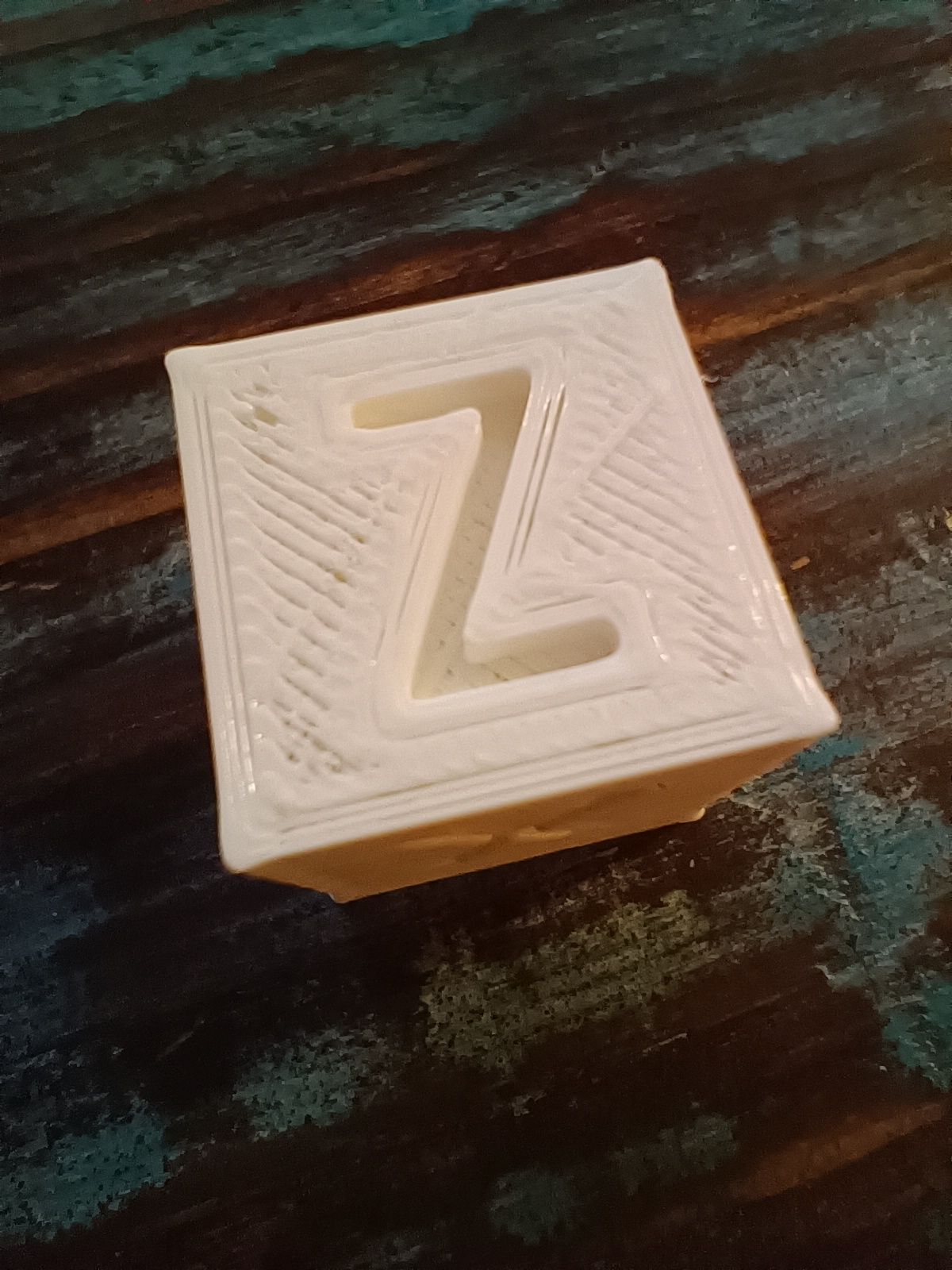

Bonjour à tous j'ai donc fait le calibrage de l'extrudeur, il en avait besoin. J'ai fait un test pour le débit. It lest à 90% J'ai fait un cube de 20*20 pour verifier et ai mis un motif de remplissage cubique Le problème de qualité de remplissage est toujours présent. Je ne sais pas quoi faire même si la qualité globale n'est pas touchée. Mais j'aimerai que ca fontionne correctement -

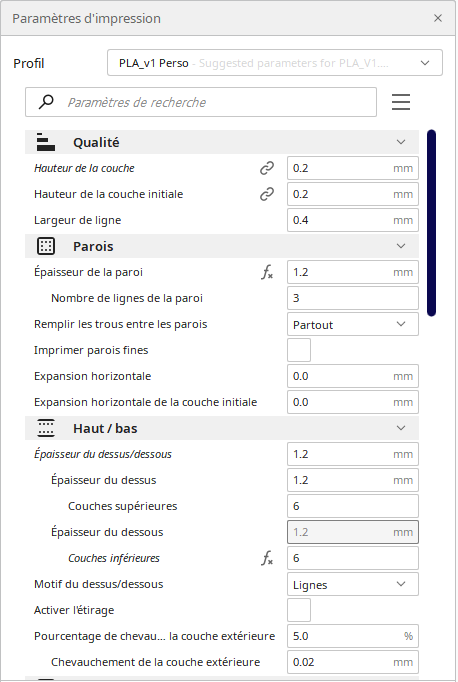

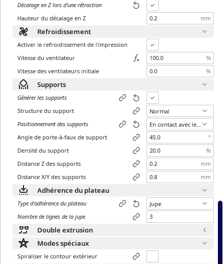

Bonjour à tous, j'utilise depuis quelques jours mon Anycubic Kobra Plus. Cependant, je remarque un soucis avec l'impression du remplissage et des dernieres couches. Les lignes du remplissages ne sont pas continues et du coup, l'ensemble perd en rigidité mais ne gêne pas l'esthtétique. Le reste de l'impression (supports, coque) est plutot pas mal. Voici les parametres Cura(5.2.1) utilisés pour cette pièce Auriez vous une idée de ou peut venir le problème? Merci d'avance pour votre aide -
