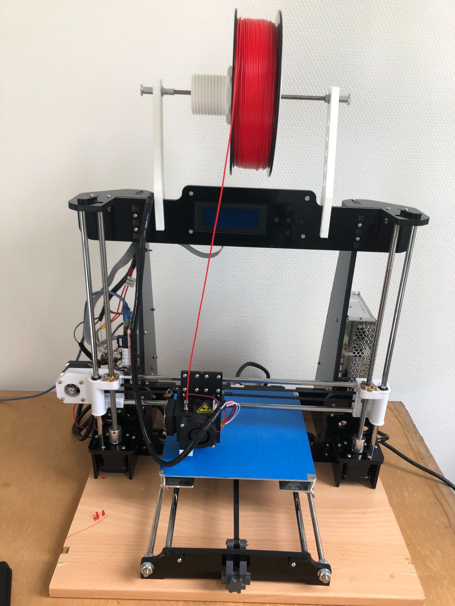

  5. Nickel, tout fonctionne grâce à vous. Un grand merci ! Il suffisait effectivement de tout inverser. J'aurais surement l'occasion de revenir vers vous au fur et à mesure que je vais progresser et rencontrer de nouvelles difficultés lors de mon apprentissage !!!

  7. OK j'essaie dès que possible et vous tiens au courant Cela expliquerait également le problème de symétrie ?

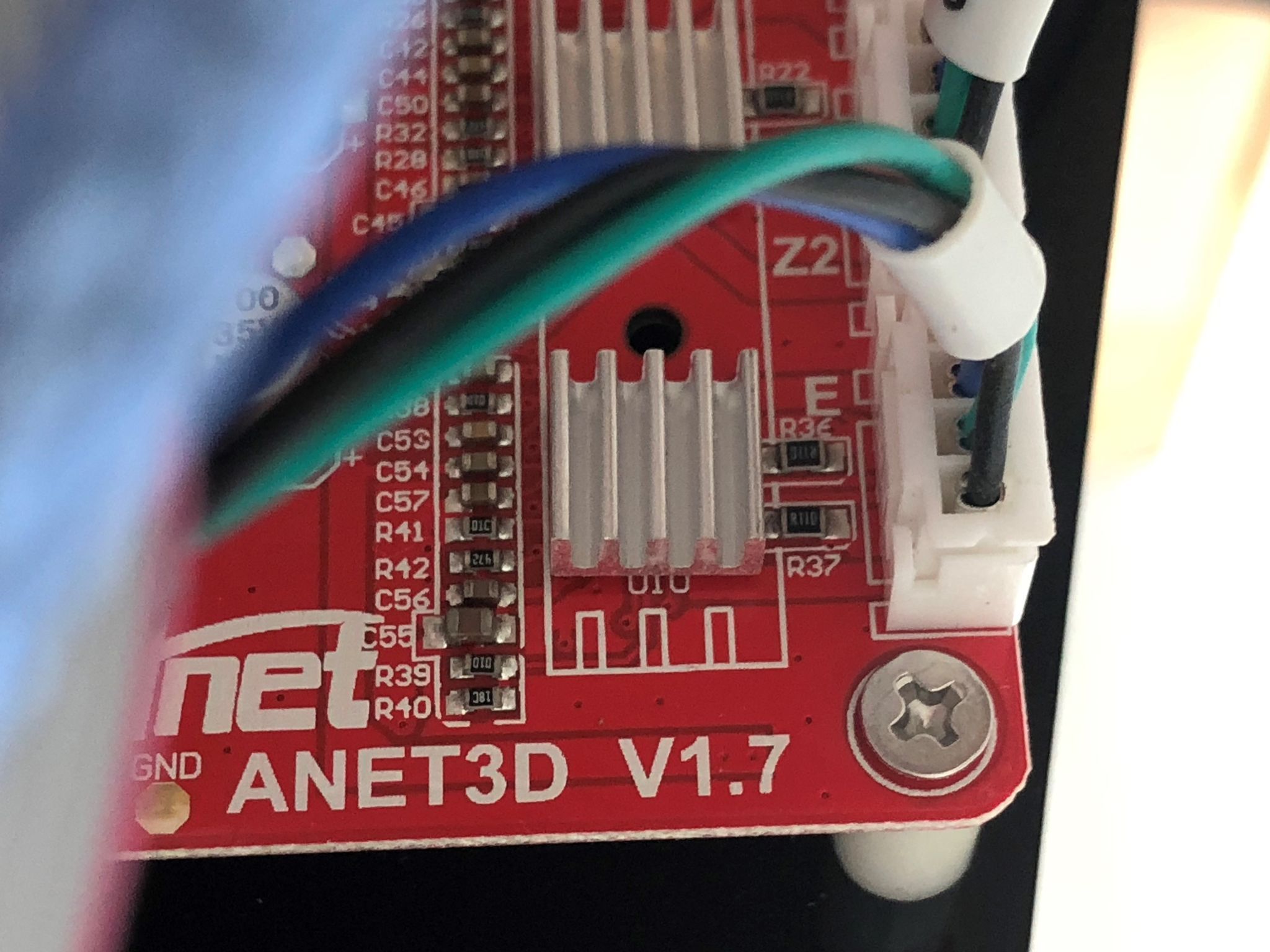

  8. Je reviens vers vous après avoir vérifié : lorsque je fais un home x, c'est le plateau qui recule et avec le home y, c'est le chariot qui vient se placer complétement à gauche, les valeurs étant bien à zéro dans les 2 axes Dois-je en déduire que les branchements des moteurs sont inversés malgré l'étiquetage des cables et si je les inverse, dois-je laisser les fins de course inversés comme actuellement ? Dans cura j'utilise l'outil symétrie
  9. Bjr ,jmarie3D Non ce n'est pas moi qui l'ai montée, j'en ai hérité de mon beau-frère décédé! Pardon quand je disais que " branchements x et y sont effectivement inversés" j'ai fait erreur, ce sont les fins de course qui sont inversés et non les branchements moteurs Mon problème c'est que je ne sais pas comment régler home x, home y et home z
  10. Salut PPAC, merci pour ta réponse. Mais je suis vraiment un débutant de chez débutants et je suis un peu perdu dans tous ces réglages et il me faudrait vraiment un "pas à pas" que je n'ai trouvé nulle part pour m'en sortir. J'ai le firmware d'origine de l'anet a8, Cura 4.10.0. Lorsque je fait "Home all" la tête se positionne à gauche quand on est face à la machine, mais la tête est en dehors du plateau. J'ai déja fait de nombreuses impressions sans gros problème si ce n'est que l'impression ne débute jamais au centre du plateau.S'agissant de la pièce dont je parlais dans mon 1er post, vu sa taille (139,8x200), elle déborde forcément (d'environ 2 cm) ! De plus j'ai l'impression que x et y sont inversés car je suis obligé dans cura d'inverser la symétrie pour avoir une pièce à l'endroit. Sur la carte mère les branchements x et y sont effectivement inversés mais si je les rétabli en suivant les indications des étiquettes présentes sur les cables, il se produit un bruit infernal de fortes vibrations et je coupe l'alim en catastrophe! Si l'un d'entre vous povait me prendre par la main, il aurait droit à mon éternelle reconnaissance
  11. Bonjour à tous Je rencontre un problème que je n'arrive pas à résoudre : Anet A8, Cura 4.10.0, objet https://www.thingiverse.com/thing:2171291/files. Impression du couvercle B nickel, impression du boitier B débute systématiquement en dehors du plateau d'environ 2 cm, alors que le modèle est parfaitement centré dans cura. Plusieurs tentatives de déplacement dans cura ne changent rien. Totalement débutant, il y a quelquechose qui m'échappe complétement. Quelqu'un peut-il m'aider svp ?

  13. Bonjour à tous Je suis à Caen (14) et je viens d'hériter (au sens propre) d'une imprimante 3D que je pens e être une Anet A8 (cf images jointes) Totalement novice en la matière, malgré mon grand âge, je vais avoir besoin de toutes les bonnes volontés pour me donner un coup de main car après 2 ou 3 essais pas très concluants, bien qu'ayant suivi à la lettre différents tutos, je rencontre de grosses difficultés ! Merci de m'accueillir parmi vous
