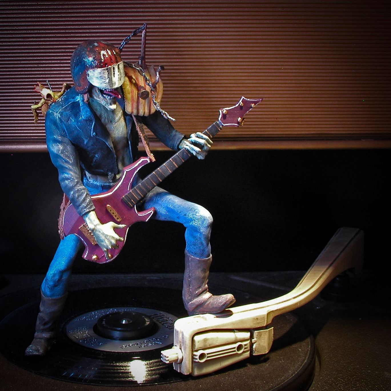

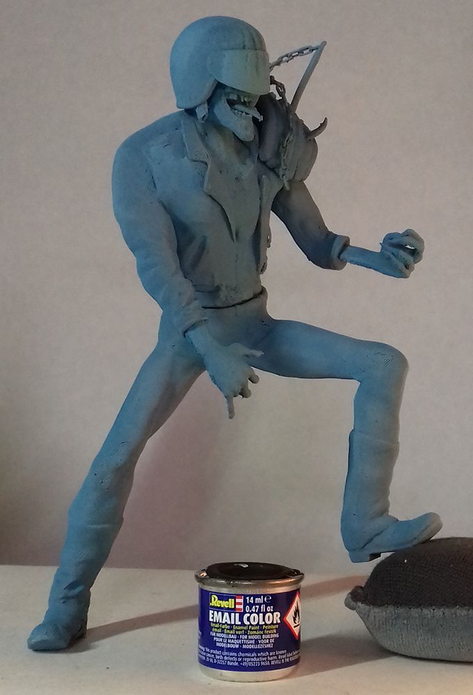

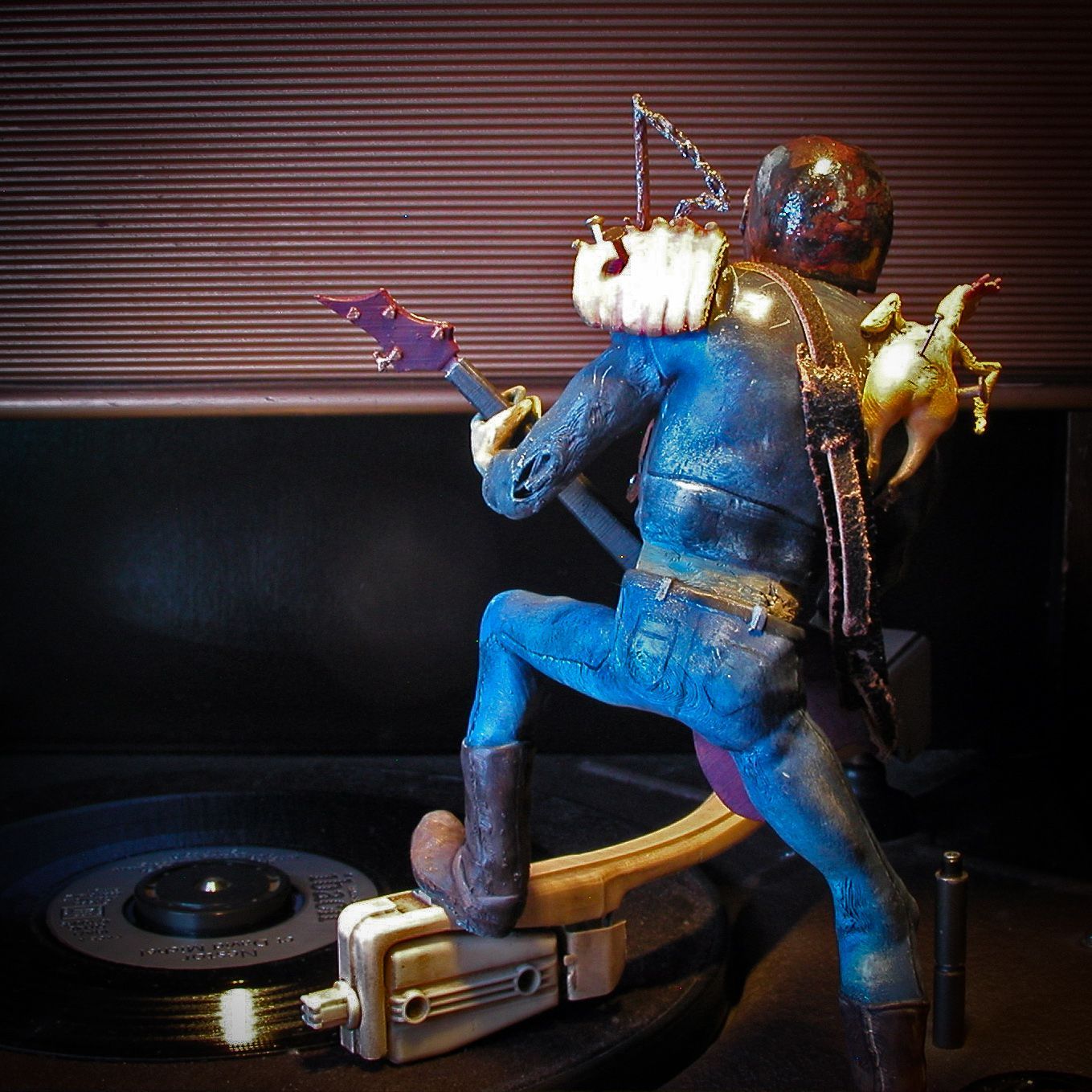

Bonjour tout le monde Nouveau projet qui me permet d'expérimenter plein de choses de manière concrète, de tester la machine dans ses capacités et limites Il s'agit d'un personnage en pied avec accessoires inspiré d'un comic book de l'univers de Batman que j'ai modifié pour en faire un bassiste Entre le fichier 3d qui a servi à faire l'illu et celui pour l'impression j'ai du tout simplifier, boucher les trous , enlever les parois internes..... Imprimé en pla+ sur BiquB1 à 0.12 pour la plupart des pièces en testant pour les supports les inclinaison pour éviter les strates, une 1ère couche de peinture acrylique à l'aéro Je dois refaire la basse en séparant la tête du manche sinon je peux pas enfiler la main et faire un socle.... A partir de ce projet j'ai qq questions techniques que je vais poster ailleurs pour ne pas tout mélanger Bon bah, à vous de parler -

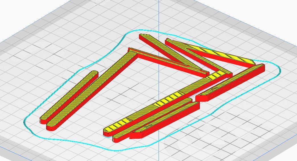

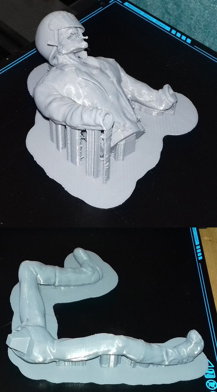

Je vais regarder ce tuto sur la 1ere couche et faire des tests, merci Pour le défaut d'impression, sur la photo déjà postée, en zoomant on voit bien les couches d'impression en biais sur les faces internes des montants latéraux et des pieds Comme j'avais plusieurs pièces détachées je les ai disposées sur le bed pour avoir le moins possible d'espace et l'orientation à peut être joué, désolé pour cet affichage de Cura absolument dégueulasse pour les colles ,à tester.... pour le centre de gravité pas OK ..je fais de l'artistique pas du prototypage industriel la preuve -

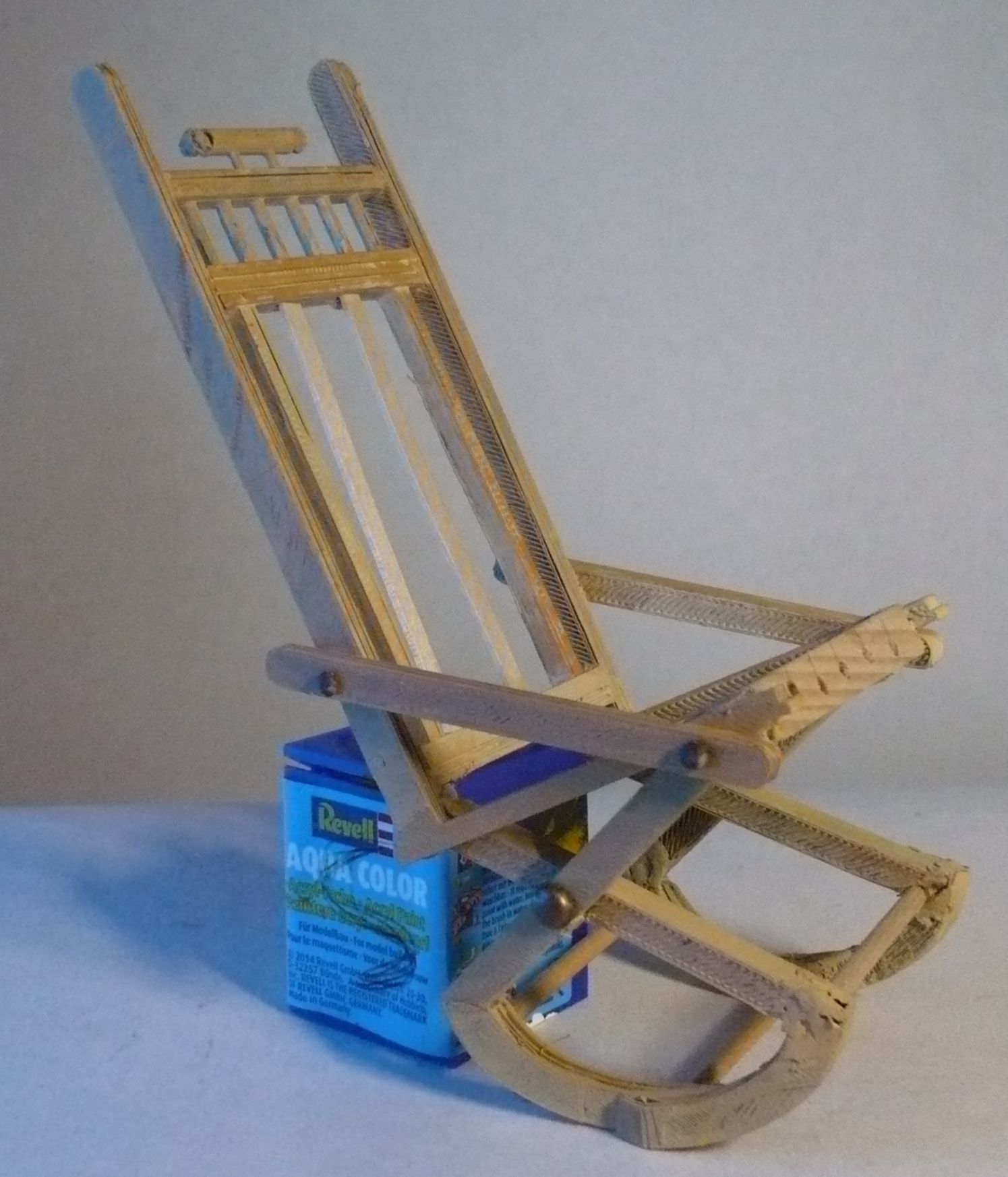

sympa ta courgette Didoff J'ai fait un fauteuil à bascule, que j'ai imprimé en parties séparées, et coller comme j'ai pu. La super glue n'a pas tenue, la colle à maquette non plus, je sais pas si c'est le pla ou la couche de peinture d'apret que j'avais vaporisé, donc j'ai fini par faire des gros patés de pla avec un pen 3d. Quand j'imprime un objet avec une face plate posé contre le bed, avec ou sans raft, l'aspect est assez dégueulasse, on voit beaucoup plus les couches d'impression Meci de vos conseils -

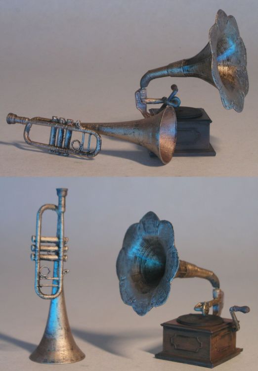

Salut la print team, pas mal d'essais et erreurs dernièrement qui m'ont permis de mieux comprendre le fonctionnement de mon imprimante et les prérequis de modélisation avant de lancer la bête Je vous présente mes deux dernières impressions peintes : un gramophone et une trompette qui vont me servir pour une illustration Pour le polissage j'ai testé le dremel avec le disque abrasif 511 (le violet) c'est pas trop agressif sur une impression peu épaisse + acétone Peinture Revell enamel et acrylique -

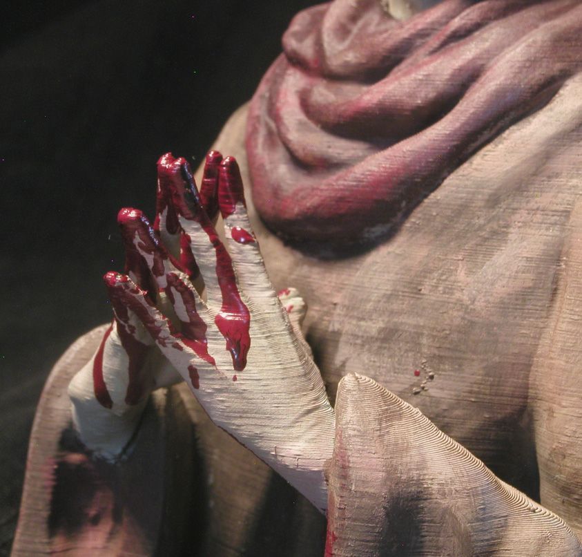

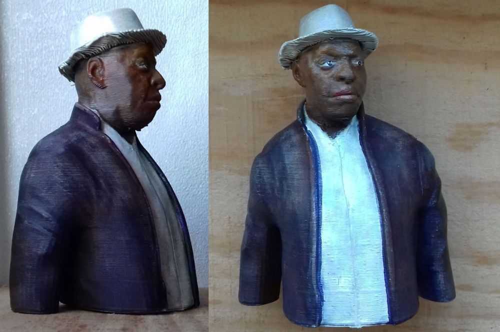

Salut les petits chimistes!, merci pour vos recettes j'essayerai l'acétone un jour bah ouais, ça m'a vite gavé c'est trop chiant à faire. J 'ai même donné un coup de mastic en spray motip il me semble mais la tête fait 3 cm de haut j'avais peur de boucher tous les détails du visage et de casser les bords du chapeau en ponçant. Mon but n'étant pas d'avoir une impression parfaitement lisse mais de masquer un peu les strates à certains endroits L'autre perso étant fini je vous montre le résultat après la même recette, ponçage (léger), mastic, peinture. Le print fait 12 cm de haut Sur le gros plan des mains la photo montre tous les défauts mais en taille réelle c'est pas aussi choquant. -

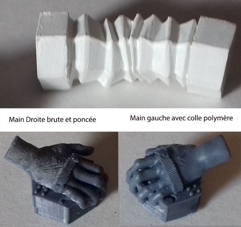

Merci pour tous ces conseils et le pdf je vais jeter un oeil à tout ça lors de ma prochaine impression. En attendant j'ai peints le "Black Popeye", après ponçage, couche de mastic en bombe Motip J'ai aussi fait un accordéon pour un autre perso en argile polymère, mais devant la quasi impossibilité de réussir à le faire à la bonne taille et dans le bon axe par rapport à ses bras, j'ai abandonné l'idée de faire un instrument en une pièce (en blanc), pour imprimer les deux mains tenant les extrémitées de l'accordéon et je ferais le soufflet en origami. Les mains montrent des gros défaut de strates que j'ai +/- réussi à fondre en utilisant de la colle pour argile polymère et un pistolet chauffant, technique à peaufiner, il ne faut pas chauffer ni trop fort ni trop longtemps sous peine de voir se ramollir l'impression 3d, un petit passage au four sera mieux Voili, voila -

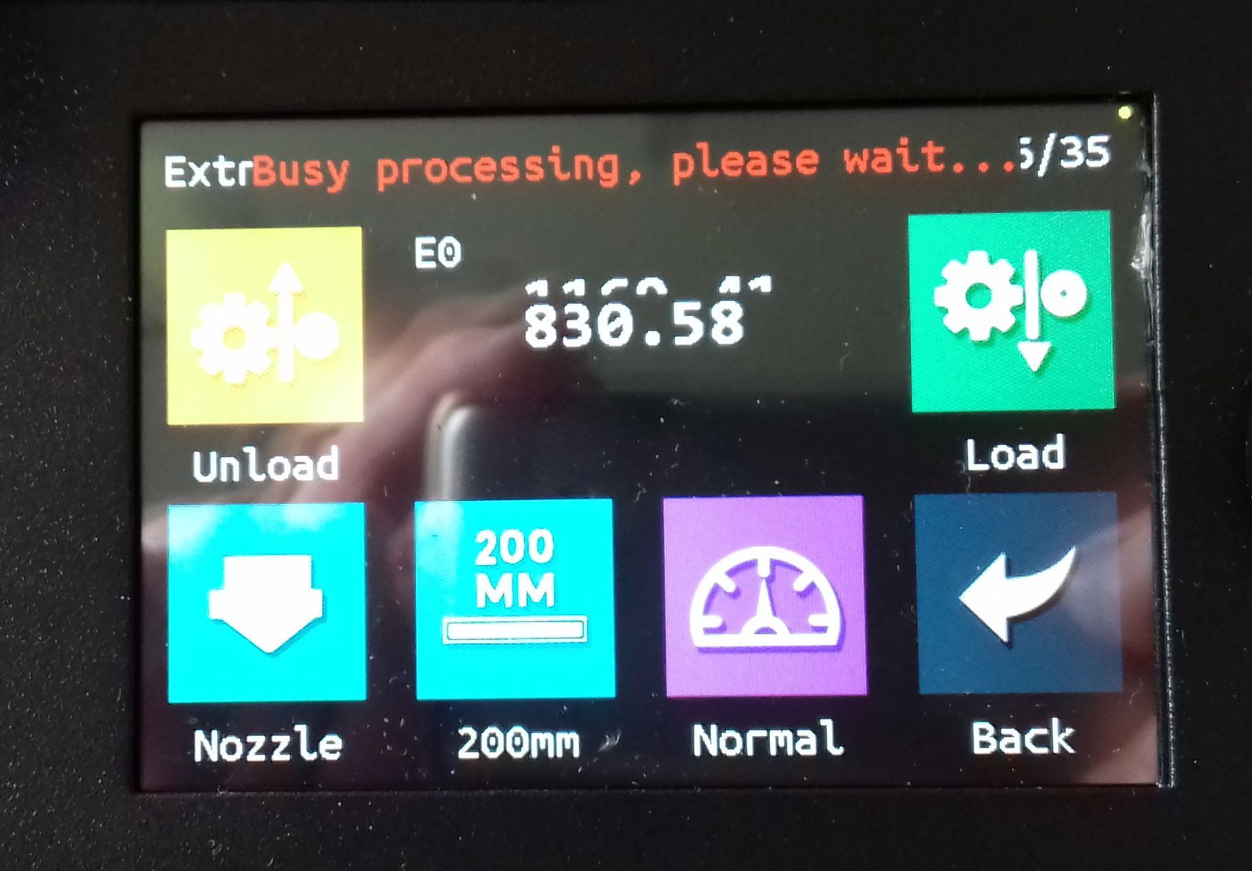

Salut merci de me répondre; j'ai testé le tuyau guide il n'est pas bouché, en l enlevant et en poussant directement le filament dans la tete ça sort, donc c'est chaud et la buse n'est pas bouchée. J'ai interverti le moteur de l'extrudeur et celui des X, la tete se déplace dans les 3 axes mais le filament n'est pas entrainé par les galets, donc pas un problème de moteur En lançant le plane test, il y a un peu de filament sur le plateau mais il n'avance pas, c'est juste ce qui est dans la tete qui est fondu. Les connecteurs on l'air correcte, pas de fil arrachés ou qui bougent...... bouaif je vois pas comment faire En plus y'avais pas le lecteur TF card et la cle usb fournie avec, bon ça je m'en balance mais ça rajoute à la déception Question de noob, La commande extruder, fait bien avancer le filament de quelques mm si on veut enlever ou changer de filament? J'ai deconnecter le capteur de rupture de filament en entrée me disant que c'est peut etre lui le coupable, mais bon, je sais pas comment est conçue la machine, si ça tombe ça bloque tout Je trouve aucune info sur le fonctionnement de cette machine, c'est vraiment à me dégouter -

Bonjour à tous, 1er achat d'imprimante aprés quelques années d'hésitation et je pense qu"elle va passer par la fenêtre bientôt... Acheté sur Banggood, livrée à partir de l'espagne, je ne sais meme pas à qui je dois m'adressez pour le SAV. Aprés montage, réglage.... les moteurs fonctionnent, elle chauffe, mais rien ne sort. Si je comprends le fonctionnement, appuyer sur la commande extrude doit faire avancer le filament? bah non, il sort une mini crotte au niveau de la buse se qui me fait penser que le filament va bien jusquau bout de la buse, mais pas d'entrainement du filament au niveau de l'extruder Si je passe le filament directement à la main en scintant l 'extruder et le tuyaux guide (capricorne, bleu) ça peut marcher? Si c'est un problème de faiseceau ou de carte je suis mort! Des fois j'ai un message , 'cold extrusion prevented' comme si la t° de la buse n'était pas bonne, un message d'erreur rouge en sur imlpression et là, ça revient pas, il faut éteindre la bestiole avec le bouton d'alimentation. Aprés avoir lu les messages des autres postes et les nombreuses pannes, j'ai le moral à zéro
