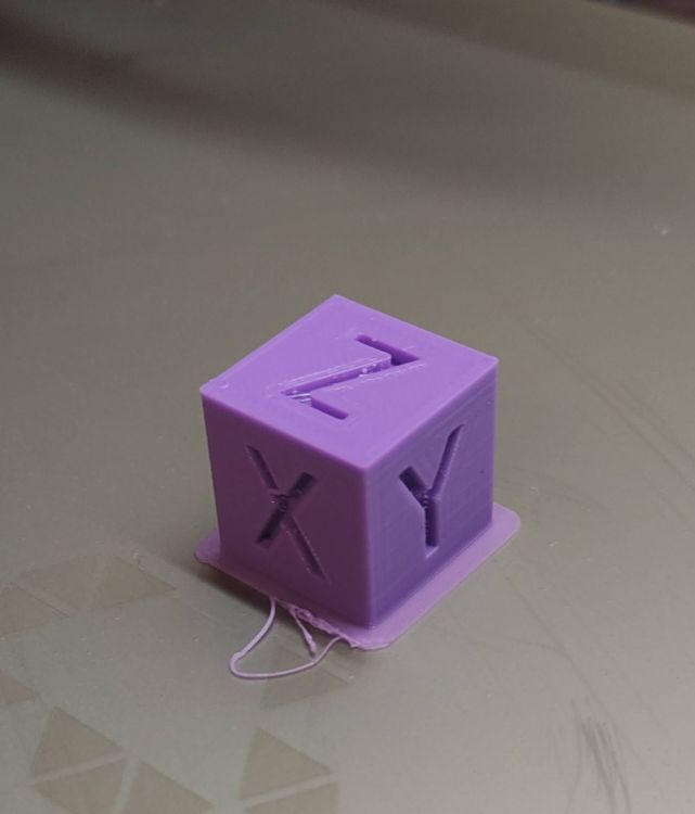

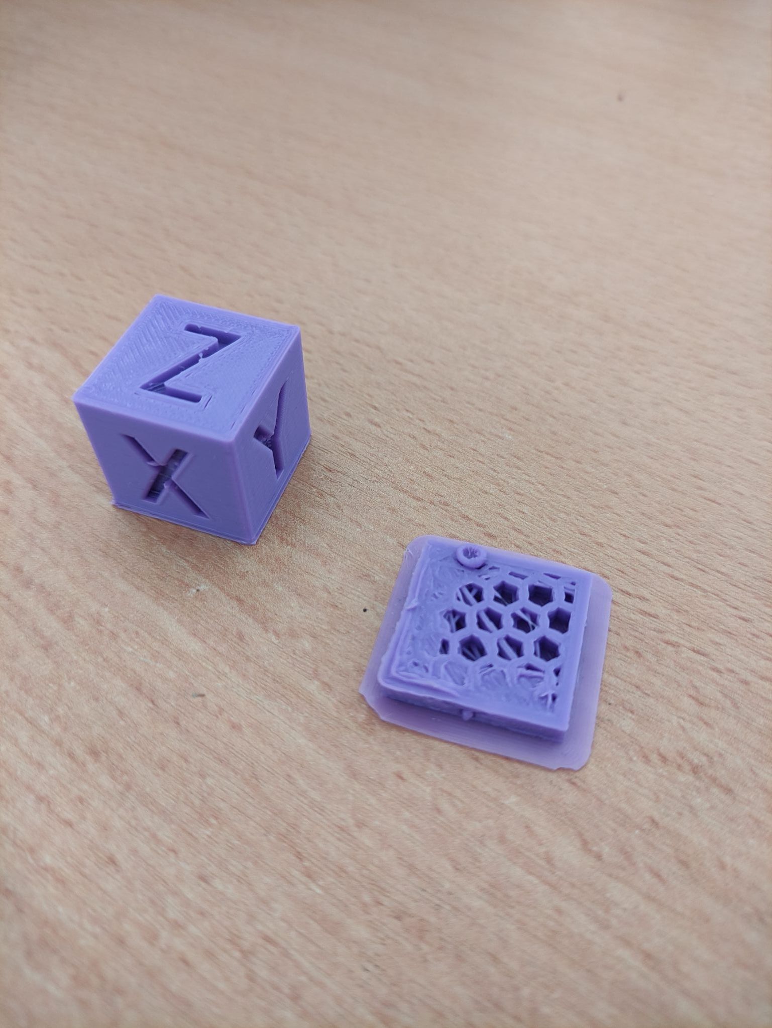

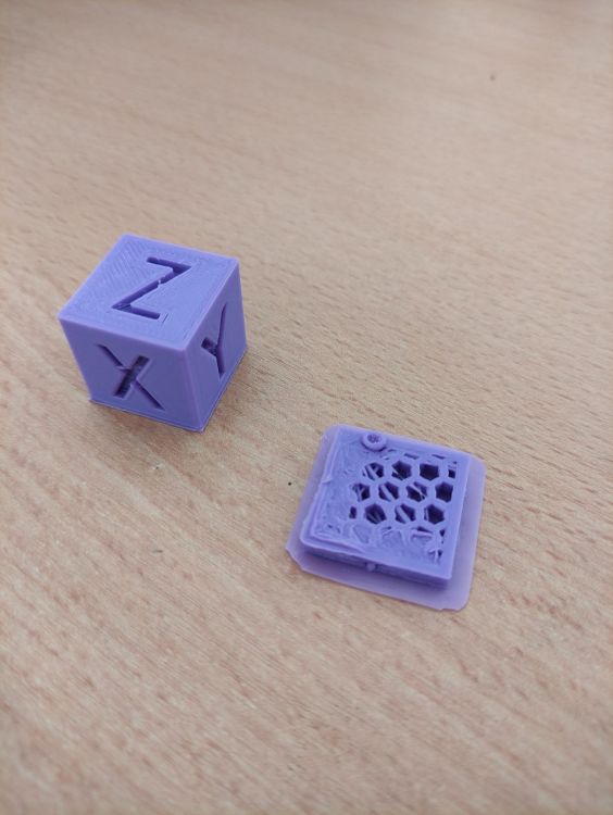

Jeff40 en réponse au topic de Jeff40 dans Entraide : Questions/Réponses sur l'impression 3D
Bonsoir à tous, Je crois que j'ai trouvé, je n'avais pas assez de courant dans mes moteurs Z. Je me suis servi des infos trouvées dans ce post dans lequel intervient @Tircown J'ai des moteurs avec un courant de 1,7 A. J'ai donc commencé à 50%, soit 850mA pour tous les moteurs. Pour le moment, le cube est parafait, juste une petite retouche à faire pour les Z. Je passerai peut-être à 80% pour les Z, soit 1360mA si le besoin s'en fait sentir. Merci à tous pour vos idées et votre aide. Jeff -
Jamais vu un cube de calibration comme celui-là !
Merci @PPACpour tes pistes de solutions. Je vais tester cela en rentrant ce soir. C'est vrai que je n'ai pas vérifié si le déplacement correspondait bien, j'ai juste calculé les steps/mm qui donnent 400 pour une vis T8 au pas de 8mm. -
Bonjour à tous, Après avoir réglé ma CR10 maison avec une carte BTT SKR mini E3 V2 grâce aux membres de ce forum (merci encore à eux !), voici l'impression de mon cube de calibration stoppé 2 ou 3 minutes avant la fin (c'est le petit tout moche, à droite sur la photo). La semaine dernière, j'avais imprimé celui de gauche. Je précise que cela m'est déjà arrivé également la semaine dernière, sans que je ne puisse identifier l'origine : les deux premiers moches, le 3e et le 4e bien et le 5e d'hier moche. Le "cube" final fait 20x20x4,5 environ. Je vois les hauteurs de couches s'afficher sur l'écran tactile de l'imprimante, pour 15 mm de hauteur affichés, il y en a péniblement 3 sur la pièce. J'ai changé la carte SD, rien n'y fait. Ca ressemble à une panne aléatoire... ce qui ne me rassure pas. Connaissez-vous ce genre de problème ? Merci pour votre aide. Jeff

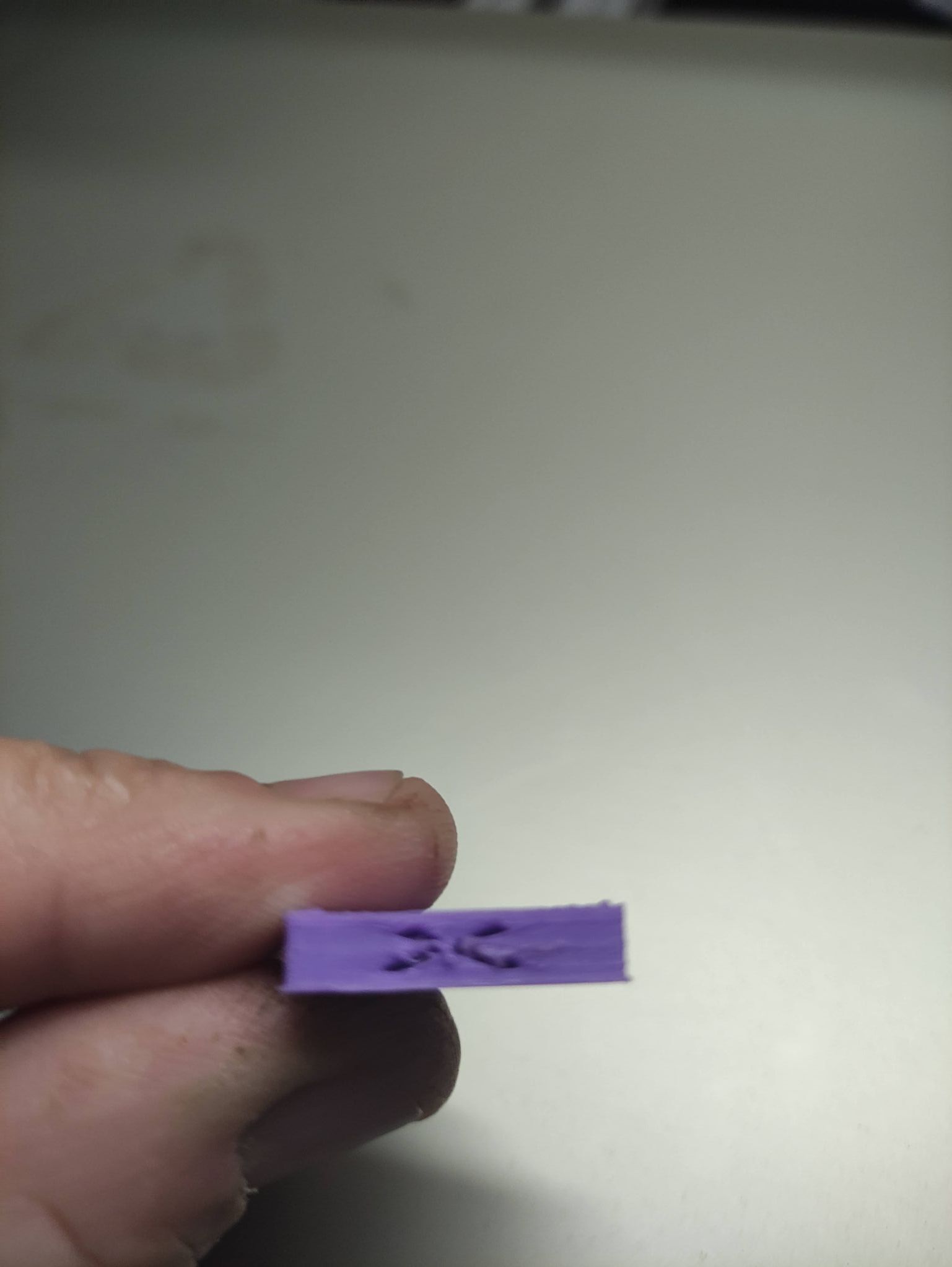

Jeff40 a posté un sujet dans Entraide : Questions/Réponses sur l'impression 3D
Bonjour à tous, Voici ce qu'il se passe quand j'essaie d'imprimer mon cube de calibration 20x20. Les côtes en X et Y sont respectées mais le Z fait aux alentours de 4.5 mm. Mon imprimante est une CR10 maison en cours de premiers réglages. Les Tiges Z sont des T8 aux pas de 8, réglés à 400 step/mm. J'ai une expérience de 6 ans sur une I3 rework maison également. Hors impression, mes déplacements en X, Y et Z sont bons : quand je demande un déplacement de 10mm selon chacun des axes, tout marche bien. Ce qui me fait déduire que mes réglages des step/mm sont bons. Ce n'est qu'à l'impression que j'ai ce phénomène. J'ai utilisé Cura Slicer. Connaissez-vous ce problème ? Merci pour votre aide. Jeff -
