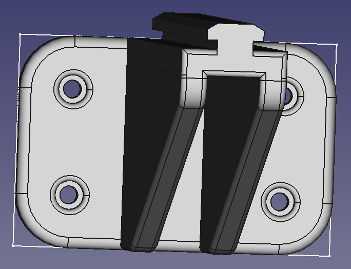

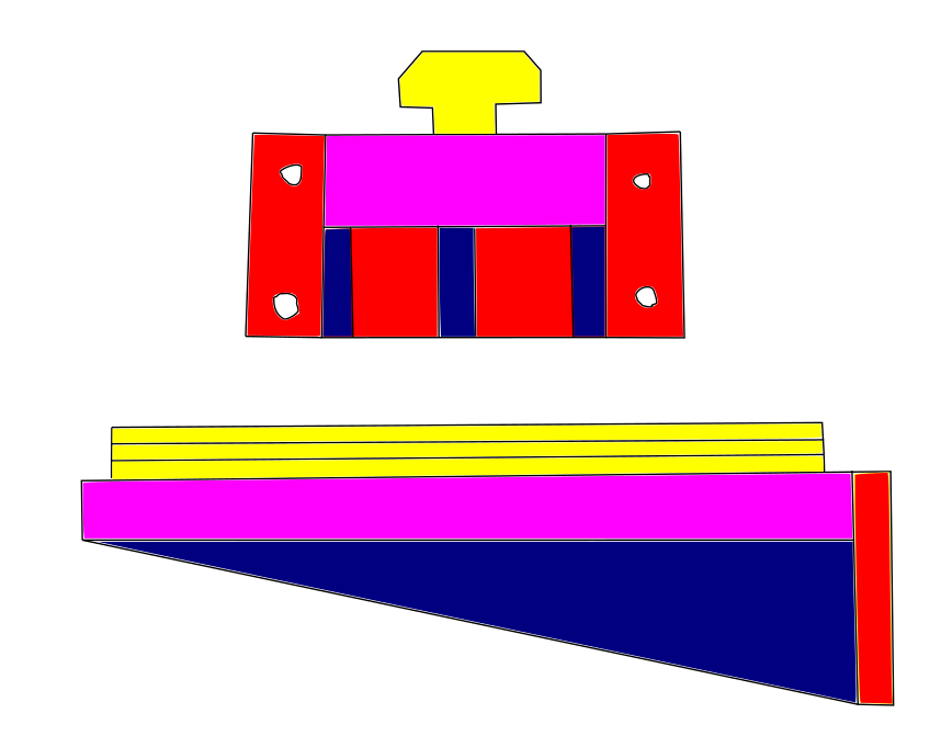

  4. oui exactement ça me semble la meilleur des solution taraudé n'est pas un problème par contre le porte-a faut est déjà relativement important et il y a déjà pas mal de souplesse ce qui provoque des différence de niveau entre l'avant et l’arrière du plateau je pensait imprimé un genre d’équerre/renfort a mettre dans profil de l'axe Y et fixé sur le profil transversale 4040 avec 4 écrous marteaux j'ai fait un dessins a la vas-vite .... ( on ne juge pas le talent artistique svp ) qu'en pense tu ? ce serait suffisant pour maintenir le tout rigide ? (imprimé en PLA avec un remplissage élevé)

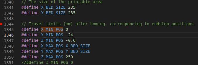

  7. j'ai refait les reglages j'ai trouvé a peut pres les meme resultat qu'avant Y-22 aulieu de -24 (surement un probleme de précision a un moment ^^ par contre cela ne change rien au probleme par contre j'ai un peut plus d'info a apporté au schmilblick les galet du plateau bloque contre le réglage de la couroie a Y + 220 et l'imprimante essaye d’aller jusqu’à Y + 235 ( la taille du Bed quoi .... ) lorsque je met le Y sur 0 je suis bien pile poil sur le bord avant du bed lorsque je met le Y sur 220 je suis bien a 15 mm du bord arrière du bed @fran6p je ne peut pas déplacé le endstop du Y je ne voie que 2 solution: - agrandir le profilé alu 2020 .... je veut bien essayé tiré dessus mais je pense que ça vas être compliqué - réglé le Y_BED_SIZE ou le Y_MAX_POS sur 220 (219 pour laissé un peut de marge ) [Edit] j'ai réglé le bed size a 220 ca semble fonctioné

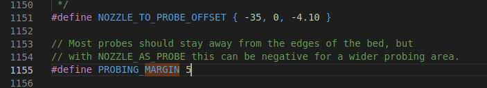

  11. Salut, je fait un petit retour sur mon essais PWM on peut branché un Ventilo en 12V sur une carte mere BTT SKR Mini E3 V2.0 avec le firmware Marlin !!!!! lorsque l'on règle configuration_adv (ligne 508) sur : #define FAN_MAX_PWM 128 en réglant la ventilation a 100% la tension fournie au Ventilo est de 12.8v environ donc je pense qu'avec 125 on doit pas être mauvais il faut peut être affiné d'une imprimante a l'autre ps: je me permet de te tagué @Poisson21 je me suis dit que ça pourrait t’intéresser
  12. j'ai trouvé qqus infos et je pense malheureusement que @PPAC et @MrMagounet ait raison .... j’espère me trompé je sait que le PWM joue sur la fréquence et non sur la tension donc j'ai peu d'espoir mais je ferait un essais avec un vieux ventilo je mettrai un coup de multimètre et on verra bien ça peut servir a d'autre ^^
  13. D'accord merci @Yellow T-pot effectivement je n’était pas sur les bon réglages ça ne risquait pas de marché en toute logique si je règle correctement les X_MIN_POS et Y_MIN_POS je n'aurait pas besoin d'ajuster dans le trancheur ? ça serait quand mème plus propre @MrMagounet a priori elle l'est #define RESTORE_LEVELING_AFTER_G28 si on ne fait pas cette commande l'ABL n'est pas pris en compte ? comme je suis encore sur des essais je n'ai pas encore intégré de G29 en début d'impression ( c’est prévue ) pour le moment je fait un ABL depuis le TFT35

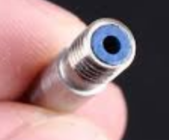

  17. non c'est simplement pour montré la longueur du filet l’extérieur est identique mais l’intérieur est prévu pour un tube PTFE je n'ai simplement pas trouvé de photo du modèle d'origine sur le moment sinon c'est plus comme ca :

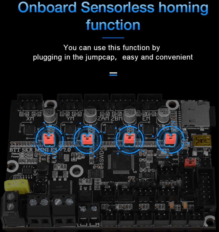

  24. oui c'est ce que j'ai fait ^^ ( les infos se sont croisée d'ac je vais faire ca merci ---------------------------------------------------------------------------------------------------- @Tekila63 sinon mis a part ca .... J'AI TROUVÉ P..BIIIP DE B...BIB DE M...BIP je vient d'avoir une illumination !!!! La carte mère a un système de cavaliers pour gérer les endstop. ET LE VENDEUR EN A MIS UN SUR L'AXE X !!!!! (ho le con!!) j'ai enlevé ce ..BIP.. de cavalier et c'est nickel le M119 me renvoie les bonnes infos et je vient de lancé un auto-home puis un ABL sans problème ( bon elle m'a fait 25 points par contre je vais devoir réduire ca MDR ) le vendeur a du faire une magouille a la c.... dans le firmware pour contourné le problème .... vue que çà marchait avant le flash ^^ ça vaudrait presque le coup de lui demandé ses fichiers pour comprendre et faire évolué la science [ pardon je suis méchant mais ça fait du bien après 1 mois de galère pour réparer et remettre en état l'imprimante ... ] on dit que l'on apprend de ses erreurs... l'avantage avec tout ça c'est que j'ai énormément appris j'ai encore pas mal de boulot pour la dompté et finir de l'amélioré mais je pense que le plus dur est fait !!!!! prochaines étapes : https://www.thingiverse.com/thing:4682915 https://www.thingiverse.com/thing:3945794 un énorme merci !!!!!!!!!!

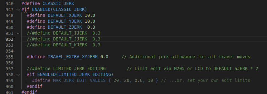

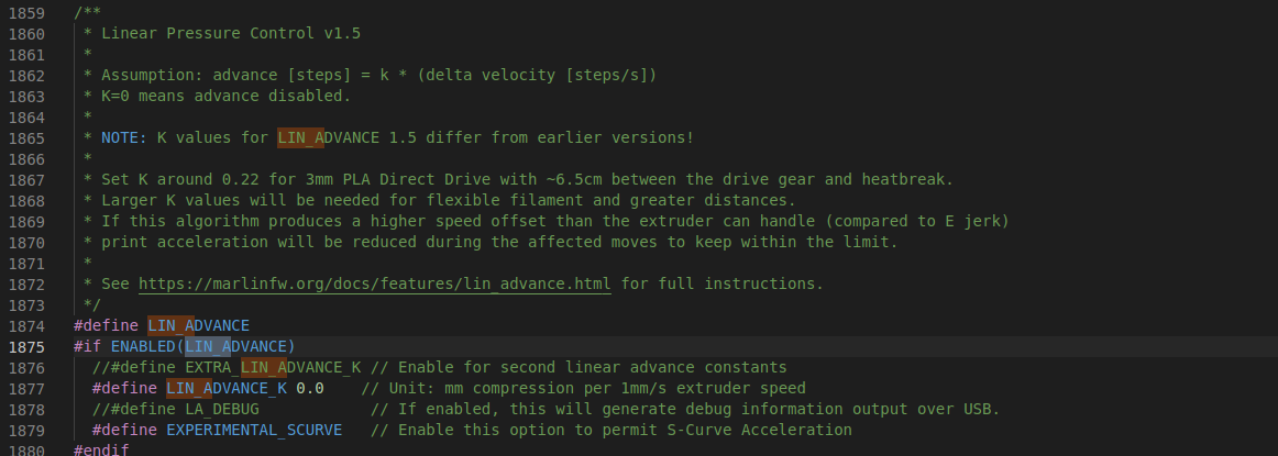

  25. @Tekila63 bon bah pas mieux après le flash ... je vais regarder tes fichier et comparé .... il n'y a pas des cadors de la prog qui traîne sur le fofo ^^ ? en regardant tes fichiers je me suis aperçu que je n'avait pas activé Classic Jerk ( c'est conseillé sur le tuto de @fran6p ) lorsque j'essaye de l'activé il me sort des erreurs lié a l'avance linéaire ... je suis obliger de mètre le EJERK sur 10.0 pour ne pas avoir d'erreur ... ( je ne maîtrise pas du tout les notions de JERK ... ^^
