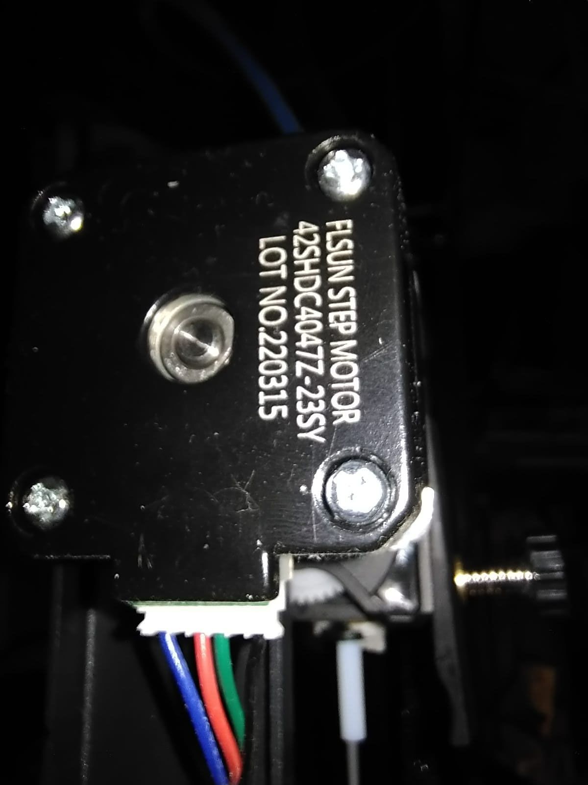

  1. Hello Mr Magounet, je reprends le sujet 6 mois plus tard... comment faire pour changer le courant de l'extrudeur ? tu parlais de le regler à 1.1A ou 1A ? Je suis toujours sur le firmware flsun d'origine. on trouve ça sur le site flsun3d.fr 9. Quel est le courant du moteur de l'extrudeuse ? Comment modifier le courant du moteur de l'extrudeuse ? Le courant d'extrudeuse par défaut de SR est de 0,95 A. Utilisez Repetier pour connecter l'imprimante, entrez la commande "M906 T0 E (valeur)", puis entrez "M500" pour enregistrer. Par exemple, entrez "M906 T0 E800" pour modifier le courant de l'extrudeuse à 0,8A. tu trouves ça pertinent ? merci d'avance !
  2. Hello, juste pour donner suite, le changement de moteur n'a pas changé mon problème. Le nouveau moteur chauffe autant que l'ancien, l'origine de cette surchauffe doit donc venir de l'imprimante elle même. Je ne m'y connais pas assez en électricité pour toucher à ça, du coup j'ai pris la triste décision de retourner à l'extruder d'origine de la SR !! Et bien ça imprime nickel depuis que j'ai refait les réglages... @MrMagounet "Les moteurs que tu site on a pas leur courant de fonctionnement mais je dirais qu'il doit être de 1.5A sur ce type de moteur, donc la valeur de courant par defaut sur la SR de 1.1A doit passer mais même la mettre a 1A posera pas de soucis et limitera la chauffe." --> merci pour le conseil, tu as une méthode niveau novice pour changer cette valeur via l'interface de la SR ? Quelle est le risque pour la machine si la valeur renseignée est inférieure à ce qu'il faut pour le fonctionnement du moteur ?
  3. hello, merci pour ce retour que je ne vois que maintenant (je suis passé à coté de la notif) Le moteur chauffe vraiment beaucoup, je n'ai pas d'outil de mesure mais au toucher j'ai le sentiment qu'il est plus chaud que mon plateau lors des impressions PLA qui est à 60°... je vais tester avec un nouveau moteur (j'ai finalement trouvé un moteur libellé comme moteur d'origine FLSUN SR) et voir si mon blocage persiste. Si ça ne vient pas de là, je remettrai en question les pignons de l'OMGv2 mais ce serait ennuyeux que le problème vienne de là: j'ai installé cet extrudeur il y a 6 mois et mes autres SR avec extrudeur d'origine tournent depuis 12 à 18 mois sans soucis...
  4. Bonjour à tous, Ma première FLSUN SR a atteint l'ancienneté honorable des 8500 heures d'impression. Elle tourne globalement comme à son plus jeune âge voir mieux : entretien régulier, 2 changement de courroies, changement extrudeur, etc. bref c'est une bonne machine. Cependant depuis peu je suis confronté à un nouveau problème : le moteur de l'extrudeur (d'origine) commence à sérieusement chauffer... il chauffe vraiment vraiment beaucoup. Ces derniers jours plusieurs de mes impressions (en particulier celles de modèles nécessitant beaucoup de rétractions) ont raté, toutes au bout de plusieurs heures, car le filament s'est bloqué dans l'extrudeur. L'extrudeur est un OMGv2 tout métal... après réflexion je me dis que la chaleur du moteur s'est propagé à l'extrudeur, le filament a ramolli à l'intérieur et ça bloque avant l'entrée dans le PTFE. Les petites impressions de 1h n'ont pas ce soucis. Je souhaite remplacer ce moteur mais impossible de trouver une parfaite équivalence, c'est à dire la référence 42SHDC4047Z-23SY (photo en pj de l'arrière du moteur en place) Les modèles que je trouve en vente ont tous une distinction dans la référence, par exemple le "23SY" de la fin qui est remplacé par un "23B". Ou le "4047Z" remplacé par un "4023Z". Je n'y connais rien et ne sais pas à quoi correspondent ces indications. Quelqu'un peut il m'aiguiller vers un bon moteur esteps compatible Super Racer, sans trop de modif électrique à réaliser svp ? Idéalement me transmettre un lien pour racheter cette pièce que je ne trouve pas... merci par avance, Armel est ce que ça par exemple c'est l'équivalent malgré les références différentes ? https://fr.aliexpress.com/item/1005005146166522.html?spm=a2g0o.detail.1000014.3.68ba361eD7P1lm&gps-id=pcDetailBottomMoreOtherSeller&scm=1007.40050.281175.0&scm_id=1007.40050.281175.0&scm-url=1007.40050.281175.0&pvid=d25a3f1f-fdaa-4b0d-a309-e5ec3758b1d0&_t=gps-id:pcDetailBottomMoreOtherSeller,scm-url:1007.40050.281175.0,pvid:d25a3f1f-fdaa-4b0d-a309-e5ec3758b1d0,tpp_buckets:668%232846%238108%231977&isseo=y&pdp_npi=3%40dis!EUR!87.32!43.66!!!!!%40211b801516854392511885515e8151!12000031849596104!rec!FR!1895156190

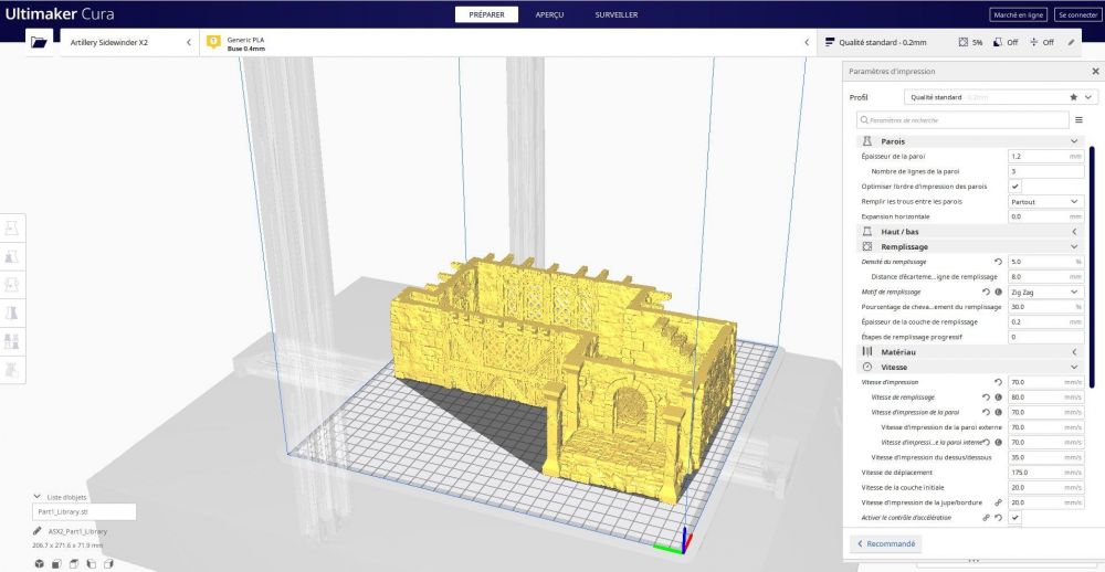

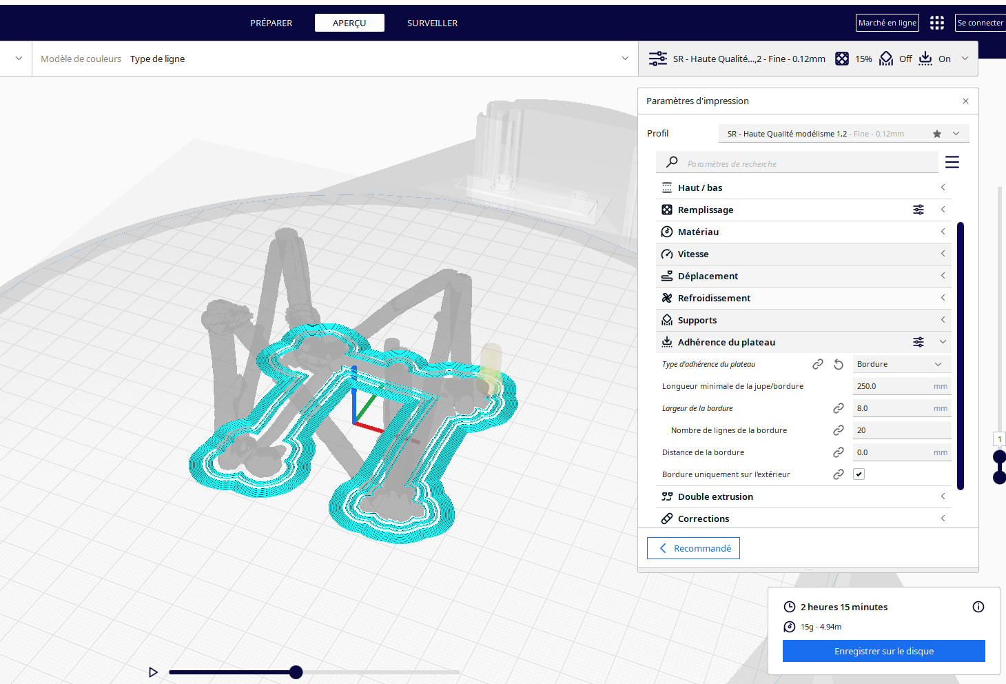

  5. oui ça se tient mais comme dit au dessus le problème est vraiment généré lors du tranchage, donc par le slicer, avant même toute opération sur la machine... J'ai un soucis d'adhérence par ailleurs, d'où l'utilisation de la bordure assez conséquente, mais comme elle se structure mal ça ne m'aide pas au final. Cela dit depuis l'ouverture de ce post je suis passé sur un PEI amovible et ça accroche beaucoup mieux, j'arrive donc à imprimer... mais avec des bordures chaotiques, et ça me chiffonne de ne pas comprendre pourquoi et surtout ce coté aléatoire de l'anomalie !
  6. Bonjour et merci à tous pour les retours J'ai refait les tests sur différentes versions de CURA, le problème demeure. Cependant si je change la position de la pièce sur le plateau et relance le découpage, j'obtiens à chaque fois une "construction" de la jupe différente... c'est un peu la loterie. A terme je tombe sur une structure de jupe normale et bien régulière, c'est à dire concentrique avec des lignes successives qui se touchent de l'extérieur vers l'intérieur jusqu'à être en contact avec l'objet à imprimer. Du coup je n'ai pas compris le problème ni comment le résoudre mais j'ai une solution palliative qui me fait juste perdre du temps de découpage. Si un jour quelqu'un voit un paramètre qui pourrait jouer la dessus je suis preneur ! A noter que ce n'est pas un cas isolé j'ai retrouvé d'autre constats de ce type en arpentant les forums et groupes dédiés . bonne journée à tous
  7. ça pourrait venir de la version de Cura alors... comment faire pour "régresser" et repasser sur un version antérieure ? (je désinstalle au fur et à mesure) ok j'ai réinstallé la version 5.0.0 et fait plusieurs simulations même soucis. La bordure se complète dans un ordre qui semble aléatoire, avec des lignes en extérieur, puis proche de l'objet, puis au milieu, et finalement tout se rejoint mais la qualité d'adhérence est médiocre voir nulle...
  8. WWA_GNTRY_SML_BTTM.stl ci fait mais cette anomalie m'arrive régulièrement, quelque soit le fichier/modèle... J'ai fait pas mal de test en changeant les valeurs de nb de lignes ou largeur de la bordure, sans amélioration.
  9. Bonjour à tous, Je rencontre un soucis sur l'impression des bordures sur certaines de mes pièces. Les lignes de bordure ne s'impriment pas à la suite, elles sont séparées par des vides et sont imprimées dans un ordre qui semble aléatoire. La buse revient ensuite finir la bordure dans les espaces qu'elle avait sauté... c'est très curieux. Résultat l'adhérence est vraiment nulle et ces bordures provoquent même le ratage des impressions, chaque ligne ne collant pas aux précédentes, ayant du mal à tenir sur le plateau, parfois se relevant, etc. Si je relance le découpage ça me donne chaque fois des résultats différents... du coup je relance jusqu'à avoir un résultat jugé convenable, mais c'est rare que ça me donne de beaux cercles concentriques qui vont de l’extérieur vers l'intérieur jusqu'au modèle à imprimer. Parfois la bordure s'imprime même de l'intérieur vers l’extérieur ! Je suis actuellement sous CURA 5.1.0 (mais j'avais la même chose sur la version beta et sur la version encore précédente), et je prévois de faire des tests sous d'autres trancheurs, mais ayant pas mal peaufiné mes profils CURA et n'ayant pas trop de problématique par ailleurs je serais bien resté dessus... Sauf que là je sèche, et n'arrive pas à trouver quel paramètre agit sur mon soucis. merci d'avance pour votre aide ! Bonne journée, Armel

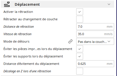

  12. Bonjour à tous, à propos du remplacement du PTFE d'origine par un Capricorn, je vois sur Amazon par exemple qu'il y a beaucoup de choix différents, parfois avec un modèle d'imprimante spécifié dans le libellé du PTFE. C'est du standard, je peux commander n’importe lequel ? Deuxième question : à priori avec 1m de tube on peut faire deux installations. De fait on raccourci le PT de quelques cm. Cela joue t il sur les paramètres de rétractation / vitesse de rétractation ? voici mes paramètres actuels avec le PTFE d'origine merci d'avance

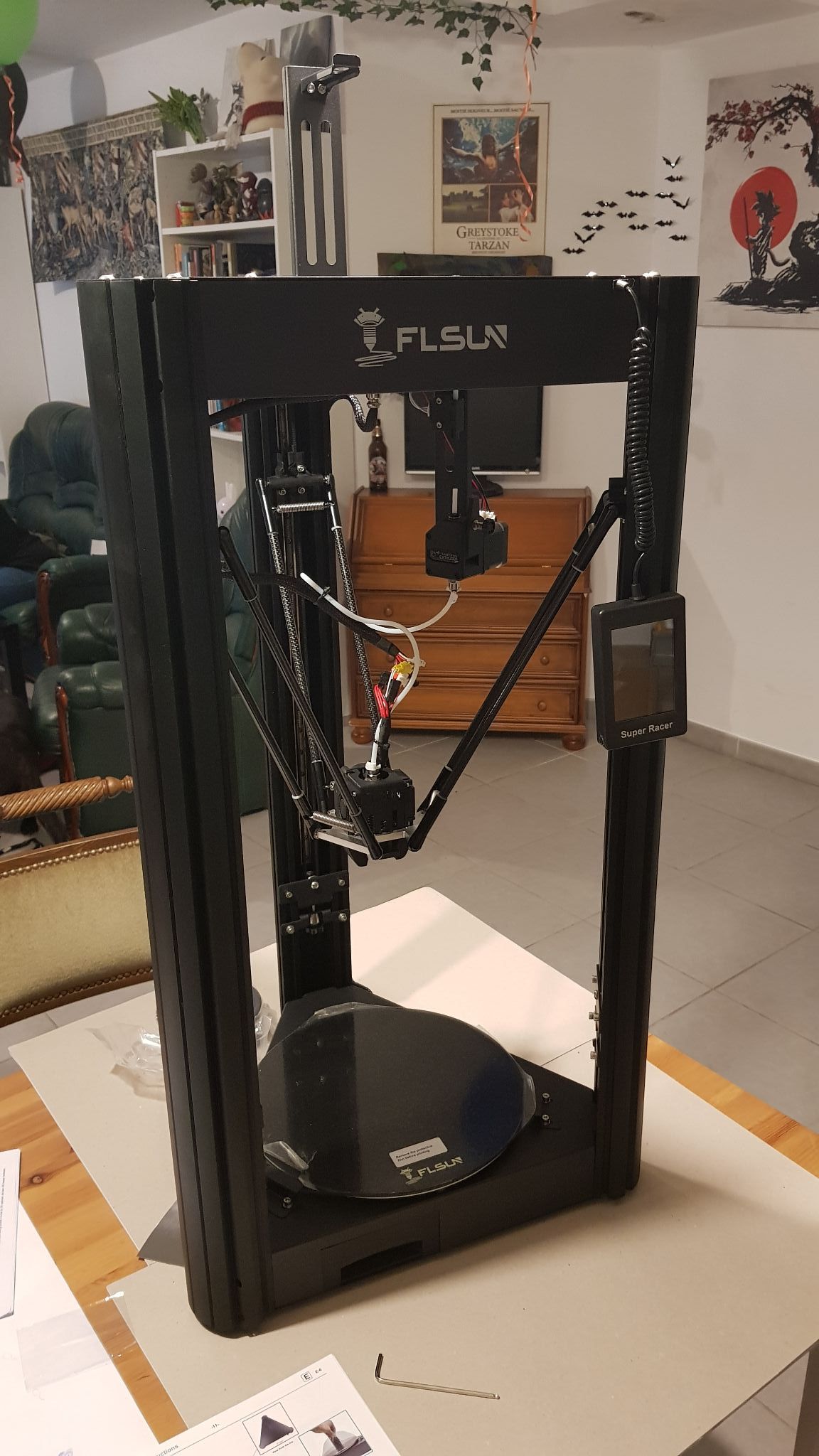

  13. Ok c'est fait, merci à tous pour vos conseils ! Machine commandée, reçu mercredi, installée jeudi soir... et je n'ai pas beaucoup dormi la nuit dernière Elle est mienne maintenant, montage et assemblage super faciles et mes premiers prints sans paramétrage particuliers et avec le filament de démo qui est livré d'origine sont plutôt satisfaisants (meme si ils ont des défauts). Que du bonheur pour l'instant Salut à tous, petite question : j'ai égaré la carte SD et n'en ai pas d'aurte sous la main. L'imprimante ne reconnait pas la clé USB, j'ai cru comprendre qu'il fallait paramétrer la source des fichiers soit carte SD soit clé USB mais que la SR n'acceptait pas les deux sources... et il faut a priori une carte SD pour paramétrer l'imprimante à reconnaitre la clé USB. Y a t il une solution pour imprimer directement en connectant l'ordinateur à l'imprimante et en allant chercher le fichier à imprimer dans le dossier sur le PC ? Je vais me racheter une carte SD, mais dans l'attente, je suis à l'écoute de vos retours ! merci d'avance (c'est super frustrant de ne pas pouvoir imprimer pour une bêtise comme ça) Salut à tous, petite question : j'ai égaré la carte SD et n'en ai pas d'aurte sous la main. L'imprimante ne reconnait pas la clé USB, j'ai cru comprendre qu'il fallait paramétrer la source des fichiers soit carte SD soit clé USB mais que la SR n'acceptait pas les deux sources... et il faut a priori une carte SD pour paramétrer l'imprimante à reconnaitre la clé USB. Y a t il une solution pour imprimer directement en connectant l'ordinateur à l'imprimante et en allant chercher le fichier à imprimer dans le dossier sur le PC ? Je vais me racheter une carte SD, mais dans l'attente, je suis à l'écoute de vos retours ! merci d'avance (c'est super frustrant de ne pas pouvoir imprimer pour une bêtise comme ça)

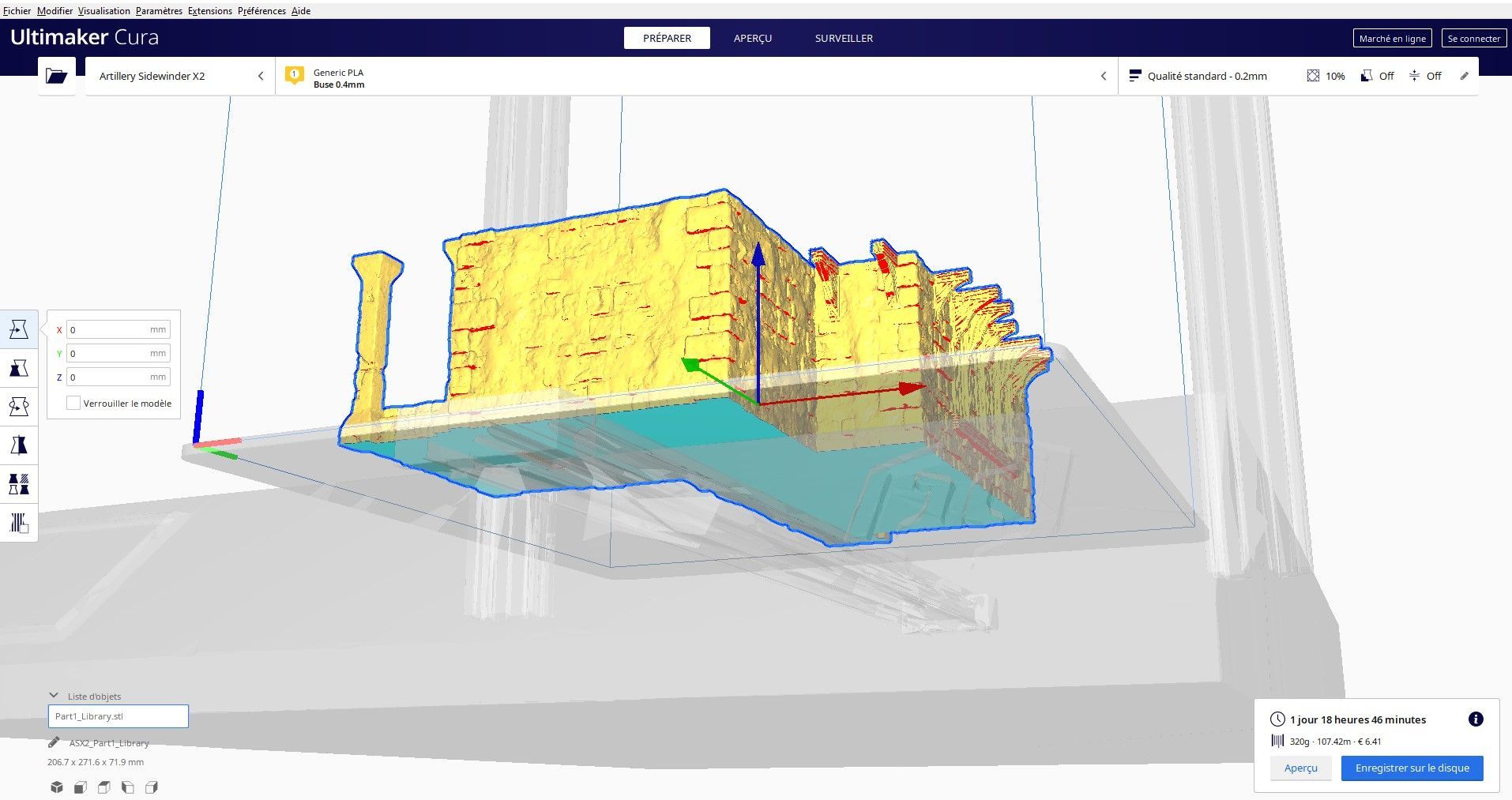

  16. Merci pour ce commentaire qui relativise, je commençais à me poser des questions (légèrement hein) quant au choix de la X2 comme première machine pour débuter eu vue de la déception des connaisseurs. Mais comme je suis juste dans le public visé, c'est parfait pour moi ... plus qu'à attendre que les entrepots EU soient réapprovisionnés pour commander !

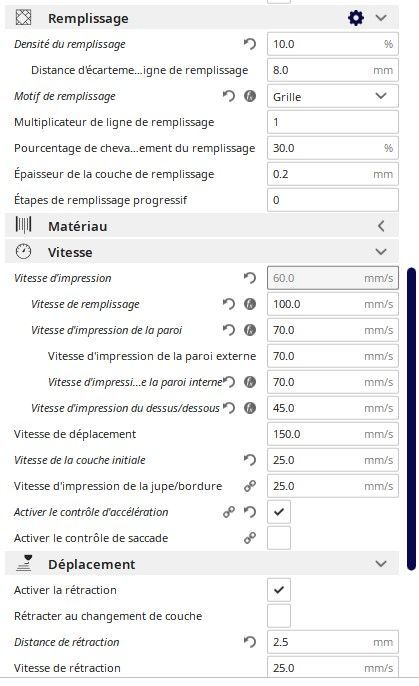

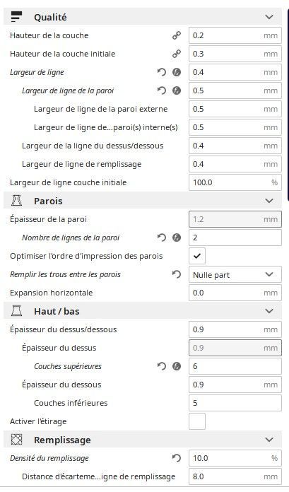

  17. Merci pour ces précieux conseils! Il y a beaucoup de paramètres, et ils influent chacun sur d'autre, certains sont intuitifs mais pas tous donc merci beaucoup pour le partage d'expérience. Je vais faire d'autres simulation en prenant ça en compte et je posterai les photos pour suivi. Et oui, le concepteur de ces fichiers avait mis en avant que tout était imprimable sans supports. En revanche ses murs sont un peu épais donc plus longs à imprimer mais c'est pour gagner en réalisme (l'intérieur du décor est jouable avec cette version. Le fichier existe aussi en "no interior", les faces internes des murs sont lisses et ça fait gagner 10h de temps d'impression !) @MrMagounet impressionnant ! avec ces nouveaux réglages le gain est considérable ! plus que 1jour 18h alors que certaines vitesses ont été réduites et le remplissage passé de 5% à 10%... C'est l'option "remplissage des trous" qui impacte comme ça ? Concernant la rétraction, ça vous parait correcte les valeurs que j'ai mise ? Je n'ai pas vraiment saisi ce que ça représente alors j'ai pris des données trouvées sur des forums pour le même type d’impressions. Dernière question (pour ce post) : la "saccade" ça permet quoi concrètement ?
  18. je viens de relancer le test avec 2 lignes de paroi au lieu de trois : cela fait gagner 5 heures d'impression (et 60g de filament mais c'est anecdotique) merci pour le conseil. Quel est l'incidence concrète sur le final ? moins de résistance ?

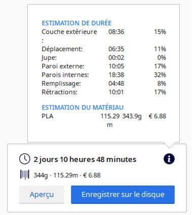

  19. Bonjour à tous, Je suis nouveau dans l’impression 3D, j’attends que les Artillery Sidewinder X2 soient stockées dans les entrepôts EU pour placer ma commande et m’équiper. Dans l’attente, je joue avec CURA et avec les fichiers .stl que je prévois d’utiliser. J’essaye différents paramétrages pour comprendre les incidences sur couts, consommation, qualité, etc. mais principalement sur la durée des impressions. J’ai été plutôt surpris par les temps estimés, et malgré plusieurs bidouillages je n’arrive pas à réduire réellement ces durées. photos pour illustrer. Quel est votre avis sur le sujet : est ce qu’il y a un paramètre qui m’échappe pour réduire le temps d’impression ? Les données que j’ai renseignées vous paraissent elles cohérentes ? Est-ce ma conception de « longue durée » qui est erronée (finalement, 2 jours et presque 11h pour cette pièces ce n'est pas délirant) ? Les deux photos du post pour illustrer mon propos. Pour les curieux, il s’agit d’une base de batiment destinée au wargame (échelle 28-32mm). C’est la première partie à imprimer sur un total de 5, il me faudra donc une bonne semaine non stop pour imprimer l’ensemble. Le fichier est issu de l’excellent kickstarter LEICHHEIM de 3Dlayeredscenary. Merci d’avance pour vos remarques sur le sujet. Encore une fois, je suis totalement novice et suis en train d’apprendre à me servir du slicer. Toutes vos remarques et commentaires sont les bienvenus ! Armel
