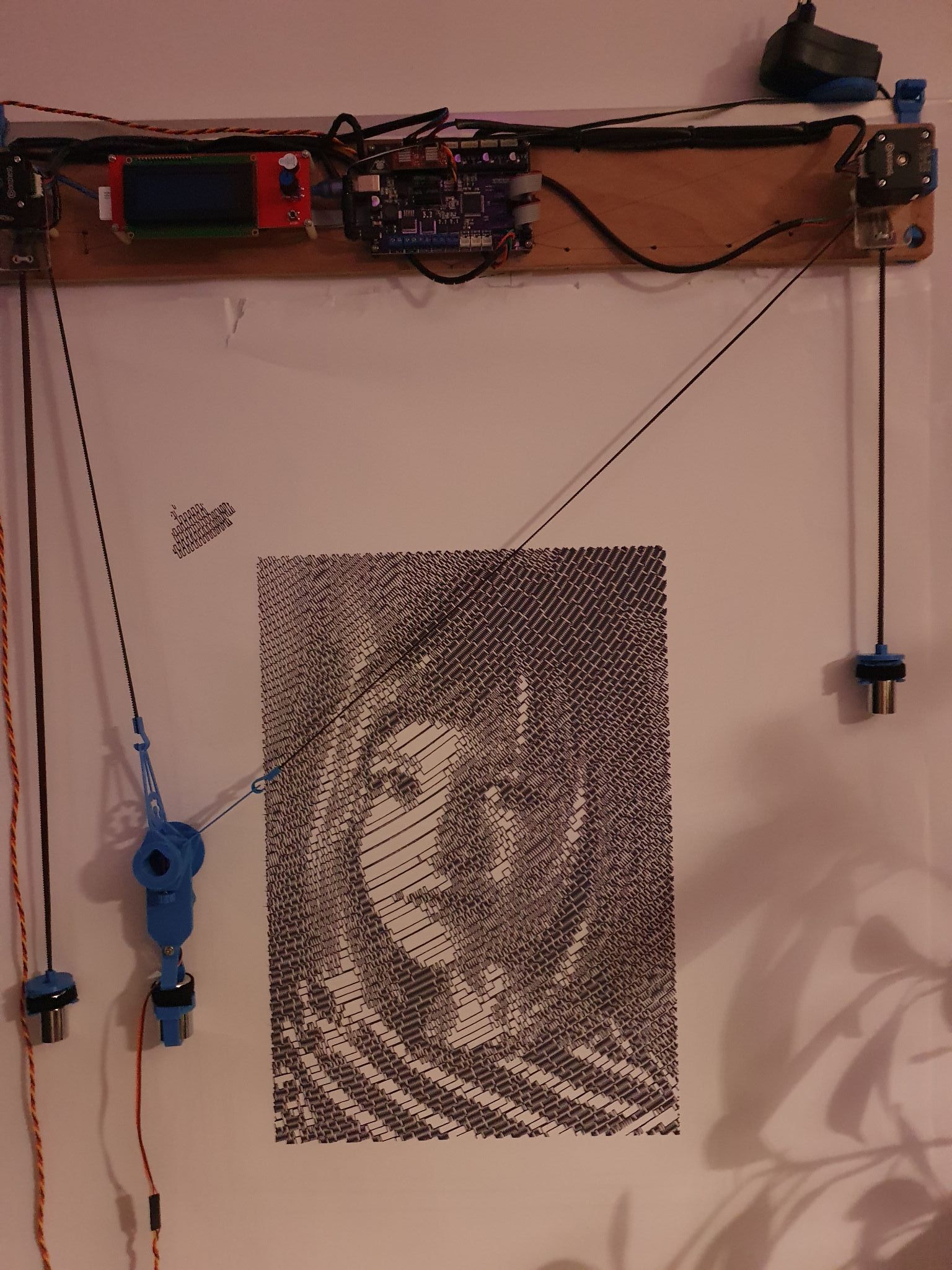

Les steps posaient peut-être problème, Mais les dimensions sont importantes à rentrer dans le firmware. Ce matin, en renseignant plus rigoureusement mes dimensions machine réelles, j'ai obtenu un rectangle presque parfait pour du A2! Je n'avais pas utilisé Pythagore depuis un moment... Mes longueurs de courroies étaient approximatives, ma hauteur Y pas bonne. Résoudre 9 soucis fréquents Java m'avait fait galéré aussi... -

Quelle carte vas-tu utiliser? je peux t'aider à préparer le firmware car je pense grâce à toi, avoir compris les grandes ligne pour la customisation. le soucis qu'il me reste, c'est que pour un dessin au format A2 (42X60cm), J'obtiens bien 42 mais 55.5 de haut, je pense avoir mal renseigné une valeur. Voici mon 1er essai: Il faut bien partir de la version bugfix-2.0.x pour polargraph Par la suite, j'en fabriquerai bien un autre plus grand, avec un écran comme toi en 128X64, j'ai encore des pièces d'Ender 3 qui trainent... Sinon le logiciel: Software Makelangelo 5 va bien pour créer des effet et dessiner depuis un .Gcode ou .svg -

Ok parfait merci! j'avais omis d'ajouter "_11" après TRIGORILLA_14 -

Oui, 'est exactement ça. BOARD_TRIGORILLA_14_11 Je cherche comment attribuer le port "D5" à mon servo moteur. -

Merci. Bon alors marlin fonctionne sur ma carte, les 2 nemas tournent, les 2 endstops fonctionnent. Par compte je ne trouve pas comment modifier et faire fonctionner le servo moteur qui décolle le crayon de la feuille... Une idée? je pense qu'il faudrait rediriger correctement 2 pins. j'avais réussi en début d'année, mais la pour le moment je ne retrouve plus... -

Salut à tous, je m'en été fabriqué un en début d'année: https://www.youtube.com/watch?v=9I_Ck3ea7P8 J'avais recyclé une carte mère venant d'un Anycubic Kossel Linear +. Le soucis été l'instabilité du logiciel sous Windows. Mais j'avais obtenus quelques dessins sympas, seulement en usb, je n'avais pas reussi à lancer la machine via SD Depuis quelques jours j'essaye de reconfigurer le firmware pour le passer sur la dernière version de Marlin. -

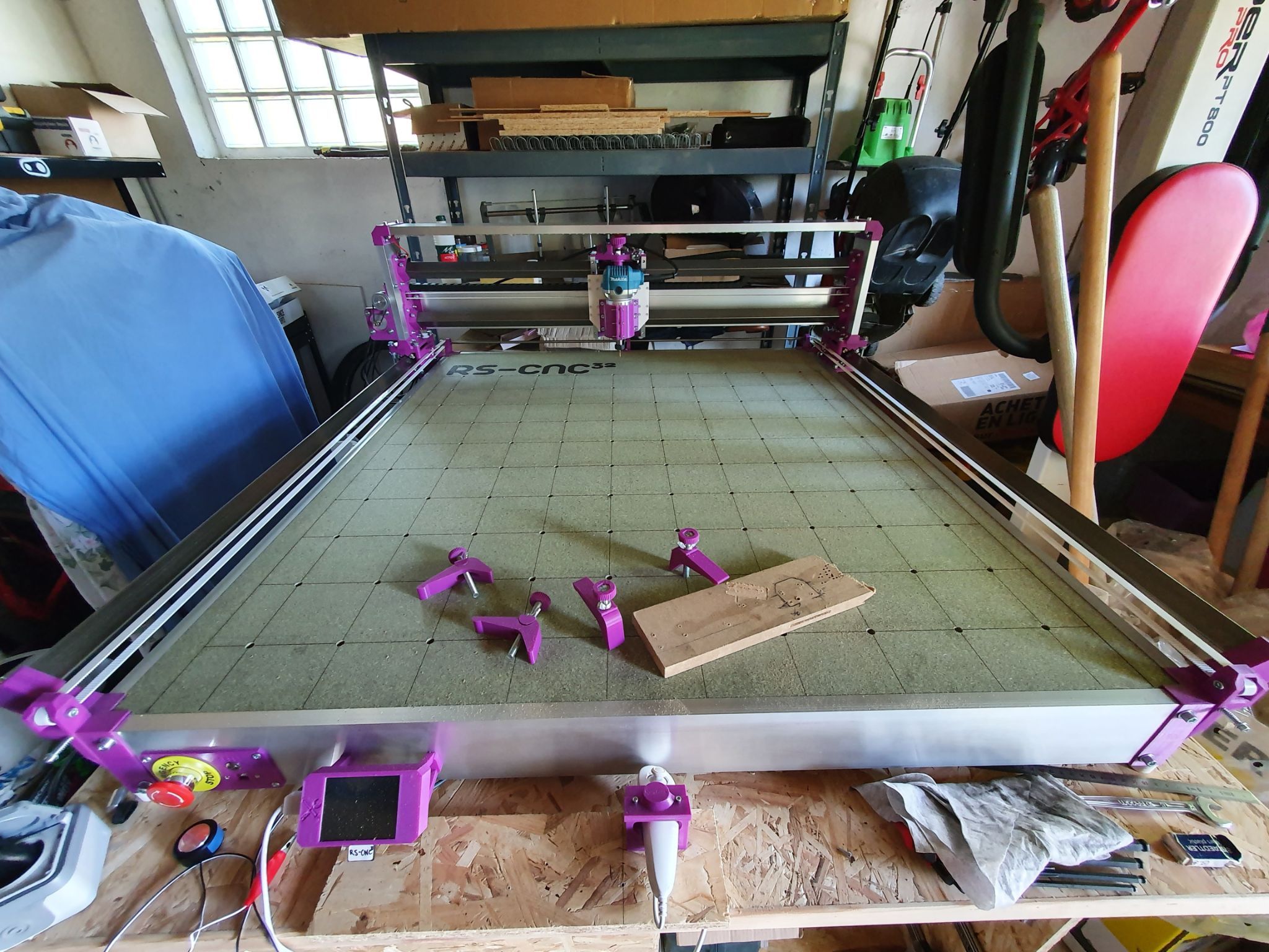

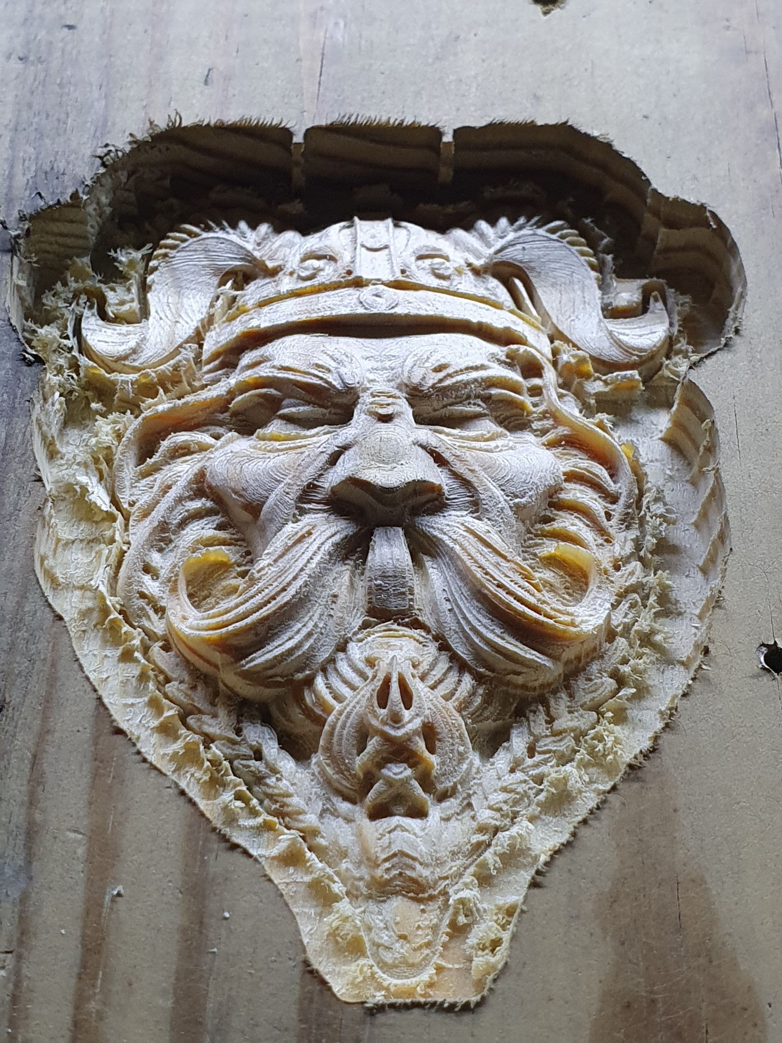

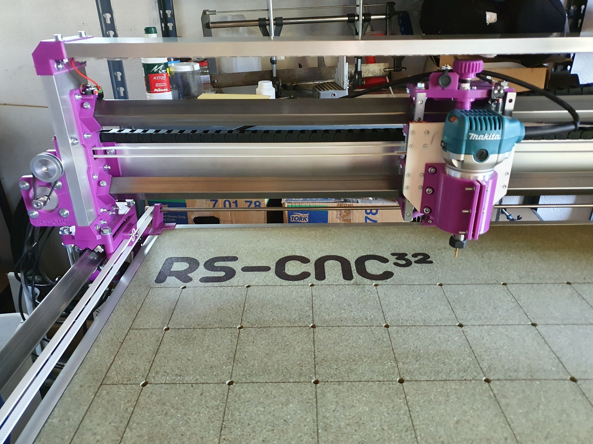

Salut à tous, suite à une recherche sur GoOgle sur l'imprimante 3D core XY "voron 2.4": La ch'tite Voron 2.4 par Klem1, un voisin justement! J'ai 40 ans, du "62" et depuis tout petit passionné par l'électronique et la technique, en 2017, j'ai découvert l'impression 3D avec une petite delta, la Dagoma Neva, je l'ai vendue depuis, puis je l'ai remplacée par une Anycubic Kossel Linear +, j'adore le mouvement des Delta! Pendant le premier confinement, je me suis acheté une Ender 3 pro, qui m'a permis de réaliser une "petite"RS-CNC32 de 1mX1m: Un exemple de réalisation: Elle me permet également de graver avec un laser. La Ender et la CNC, m'ont permis aussi de me confectionner un joli polargraphe (une machine à dessiner) Prochain projet, une belle CoreXY, comme cette superbe Voron 2.4 qui me fascine! Pour les curieux, vous pourrez voir quelques un de mes projets sur ma chaine Youtube. Adepte de DIY, j'ai remplacé la carte mére de ma Delta par une SKR 1.4 Turbo, l'ancienne m'as servie pour réaliser ma machine à dessiner. la Ender est en 32 bits maintenant (carte Fystec Cheetah), avec ajou des leds RGB.
