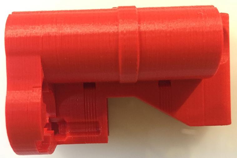

  10. Re, impeccable, les barres linéaires rentrent en force dans la nouvelle pièce, plus de problème de côte. Le fichier pourra peut être vous servir un jour ...
  11. Bon, j'ai trouvé le fichier, sur le site de reprap france, en format STEP, j'ai réussi à l'ouvrir avec solidworks et j'ai rajouté de la matière ou il en manque. Je réimprime la pièce et je reviens vous faire part du résultat.

  13. Bonjour, j'ai imprimé toute les pièces pour une imprimante prusa i3 rework 1.5, et la pièce nommée "X end idler" ne me semble pas adaptée aux barres linéaires. Le diamètre prévu pour les barres étant trop grand et la pièce bouge. J'ai imprimé plusieurs fichiers stl et les trous sont toujours trop grands. La pièce (X end motor) se trouvant à l'autre extrémité de l'axe X est parfaite, les barres ont été inséré avec une certaine contrainte et ne bouge plus. Avez-vous rencontré ce problème ? Vous avez peut être le stl qui convient ? Merci

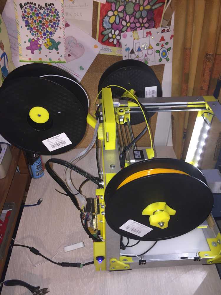

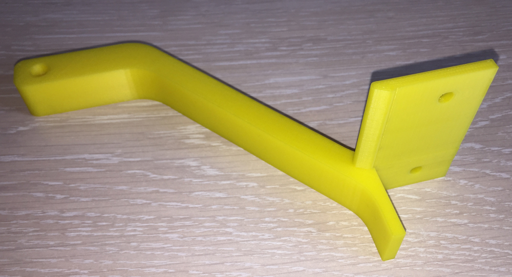

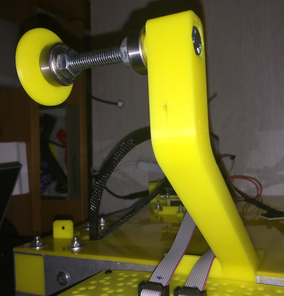

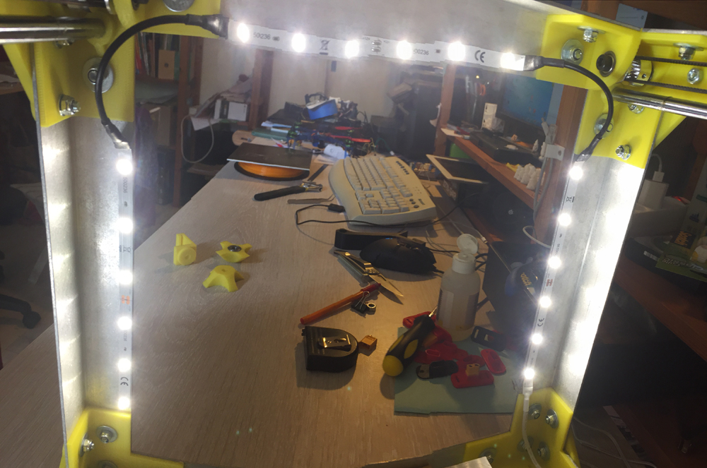

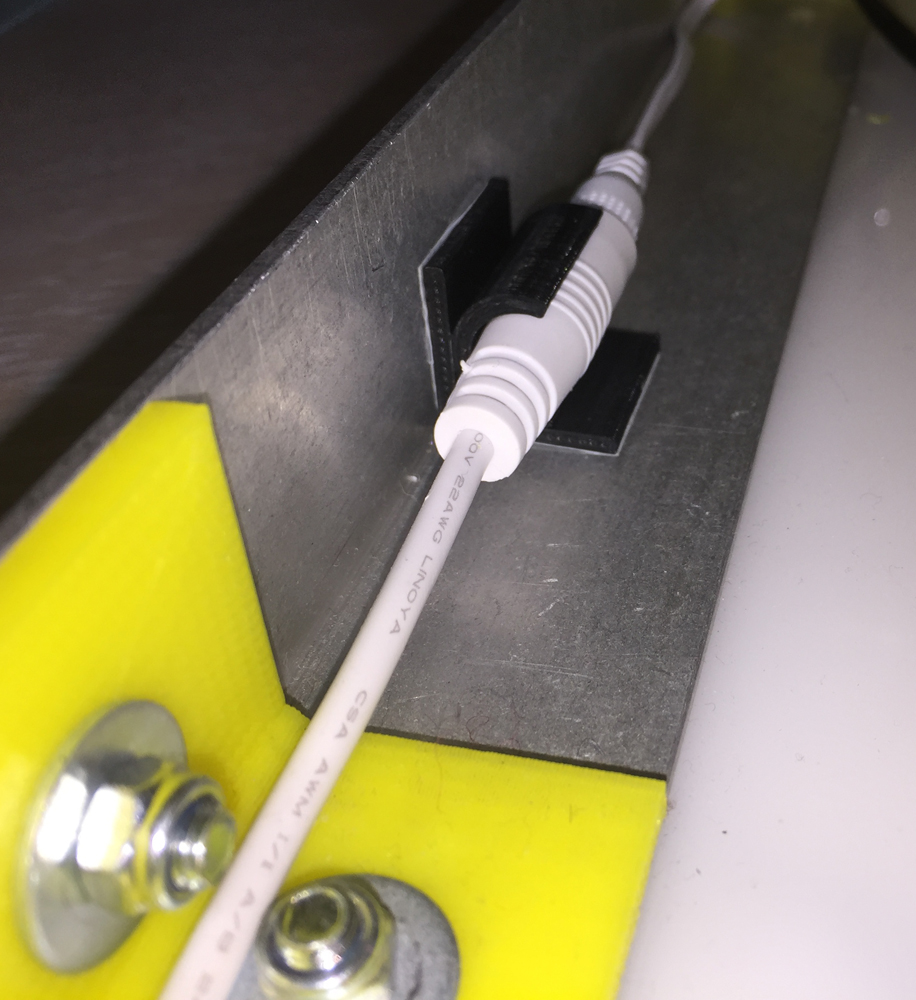

  14. Salut, comme beaucoup de Smartcusien(es) j'ai effectué quelques ajouts, la classique rampe de led : Avec le petit clip pour éviter que les fils se baladent trop : Et puis comme je change souvent de bobines j'ai refait des supports : Au final cela donne ça :
