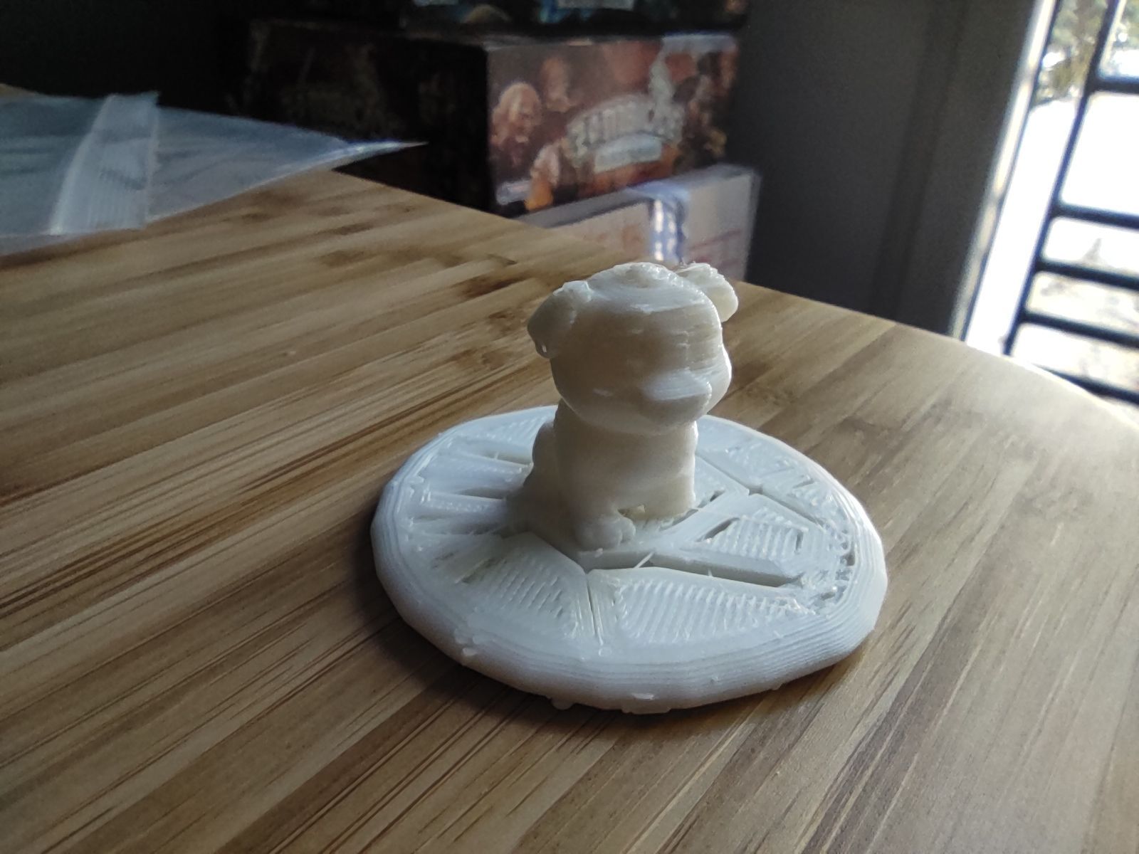

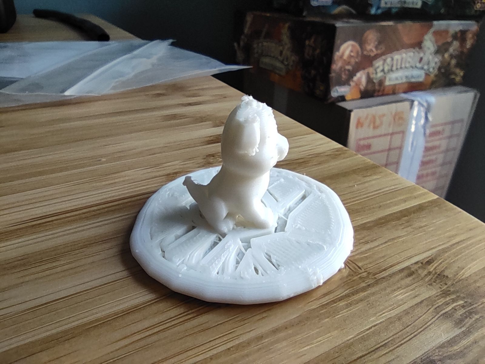

  4. Bonjour à tous, Ici Matthieu bientôt la quarantaine et heureux propriétaire d'une Ender 3 V2 depuis avant hier Bon ... ca se confirme je suis nul en bricolage et tout me semblait bien plus simple dans les vidéos YouTube. Après des heures d'installation, de galère et de bidouillage j'ai enfin réussi à avoir un plateau droit et à imprimer quelque chose (le petit chien de la carte SD) ... et hélas ce n'est pas terrible. Je vais avoir besoin de vos lumières A plus !
