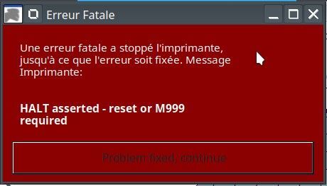

Bonjour, Merci pour vos pistes de solution et pour vos explications ! À l'impression avec Repetier-Host (mais cela bogue aussi en imprimant directement avec le fichier « *.gco » sur l'imprimante) j'ai le message : « Une erreur fatale a stoppé l'imprimante (HALT asserted - reset or M999 required) » La commande « M999 » ou le « reset » de l'imprimante et de ses micrologiciel de carte contrôleur et de l'écran LCD ne corrige pas le problème, et le problème se répète systématiquement, même après un repos de 30 minutes de l'imprimante éteinte. Cela se répète avant même le début de l'impression, après la mise en chauffe du plateau chauffant de l'imprimante et en début de monté en température de la buse et avant que la buse n'atteignent les 100°C. C'est la même chose quand j'imprime directement le fichier « *.gco » depuis l'imprimante Tevo Little Monster. Dans tous les cas, l'imprimante coupe l'alimentation des moteurs comme si elle faisait une réinitialisation, comme quand je coupe les moteurs avec Repetier-Host. Vous auriez des pistes de solution, quelle composante de l'imprimante ne fonctionne plus correctement ? Vous avez déjà rencontré ce genre de problèmes ? Cordialement,
Bonjour ou bonsoir, Le mystère est finalement résolu, mais cela était bien caché ! Les vis servent à bloquer la résistance chauffante par le côté gauche du bloc de chauffe et je note de suite que la stabilité de la température vient de faire un grand bond en avant. J'avais une variation de moins 5° à plus 5° (donc un écart type de 10° au cours de toute l'impression) et là je suis à moins 2° à plus 1° (donc u écart type de 3°). Fabuleux, car je suis persuadé que mes impressions vont aussi s'améliorer ! Voici deux photos de la position des deux vis de serrages : J'ai pour habitude de vérifier tous les serrages et tous les ajustements de ce genre de machine, mais quand l'information manque et que les vis sont cachées par le support des ventilateurs en métal et le ventilateur avant, il peut vous arriver ce qui m'était arrivé. Comme je n'ai jamais changé que la buse de l'imprimante sans avoir à démonter que la buse elle-même, c'est donc que le serrage en usine n'avait pas été fait correctement dès le départ, car avec un serrage correct, ces vis ne se desserrent pas toutes seules. La preuve par l'exemple que Tevo n'est pas une entreprise fiable et prévenante et bien veillante en vers sa clientèle ! Cordialement,
