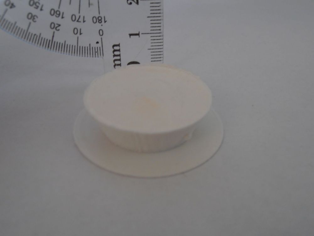

  6. Mon define était : #define DEFAULT_AXIS_STEPS_PER_UNIT {80,80, 800,98} J'ai changé le 800 pour 2560. J'ai recompilé et téléversé puis réimprimé un haut-de-forme mais il est toujours autant écrasé.

  8. Bonjour tout le monde. Désolé pour le délai de réponse. J'ai fait quelle que teste avec l'imprimante. Mais un problème persiste. L'imprimante écrase les couches d'impression. Par exemple j'ai imprimé un petit chapeau haut de forme, mais à la fin c'est plus un bas de forme. Donc je n'arrive pas à savoir ce qui provoque cet écrasement des couches. Le model d'origine : https://www.thingiverse.com/thing:178683
