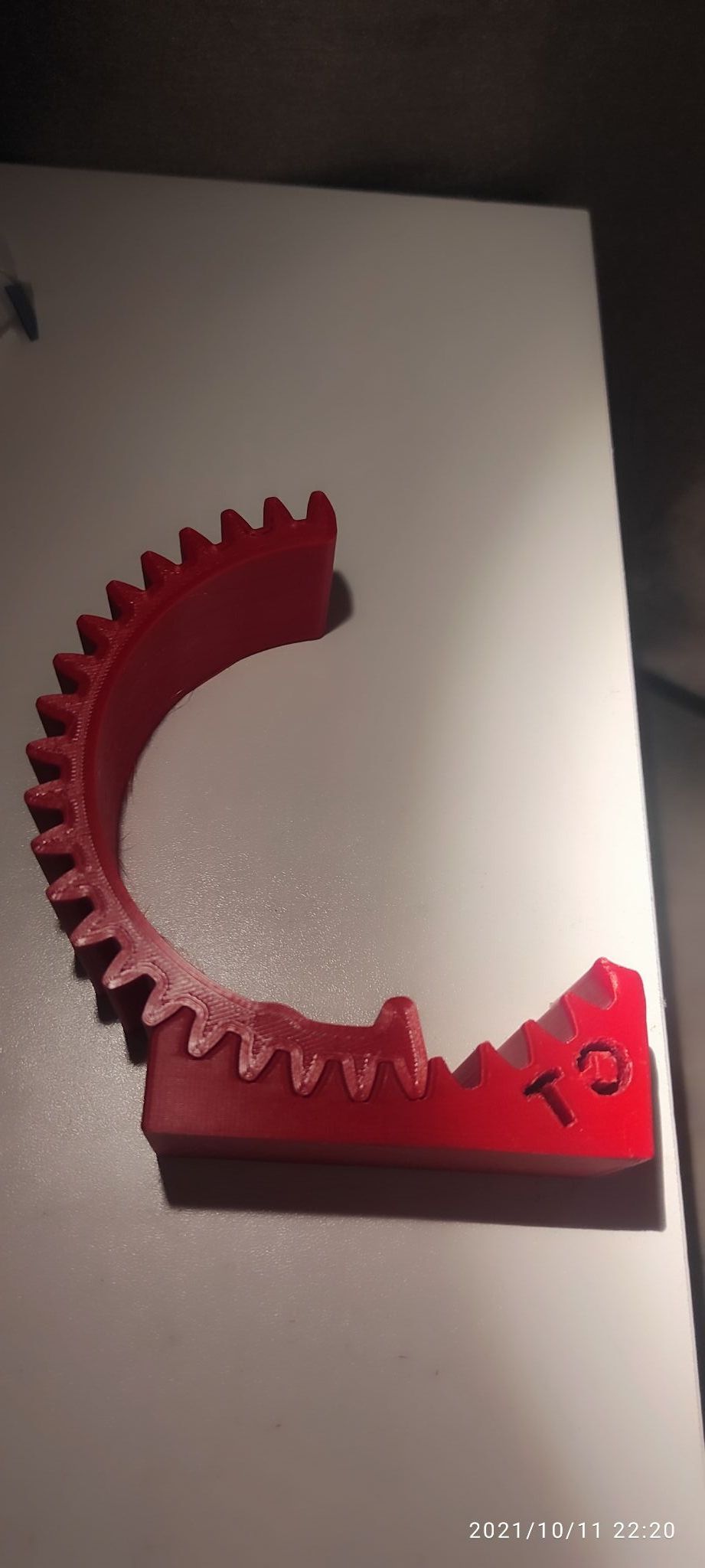

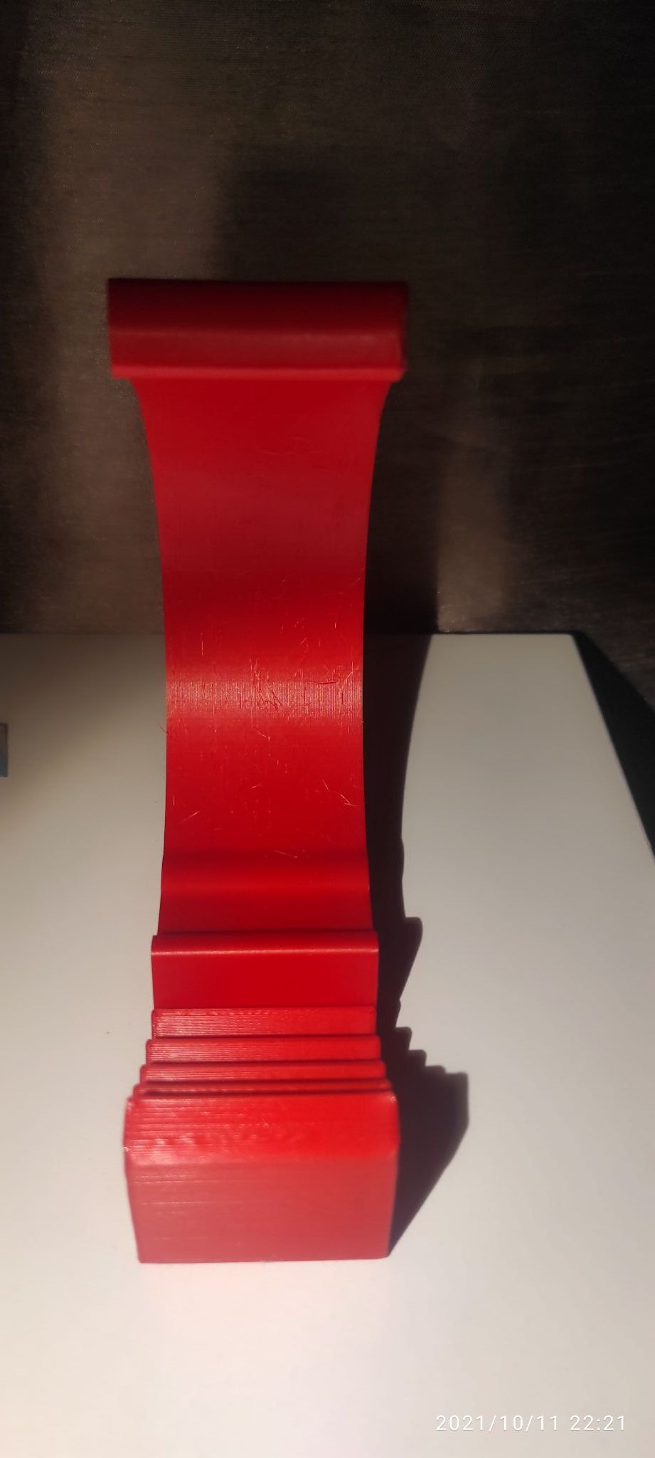

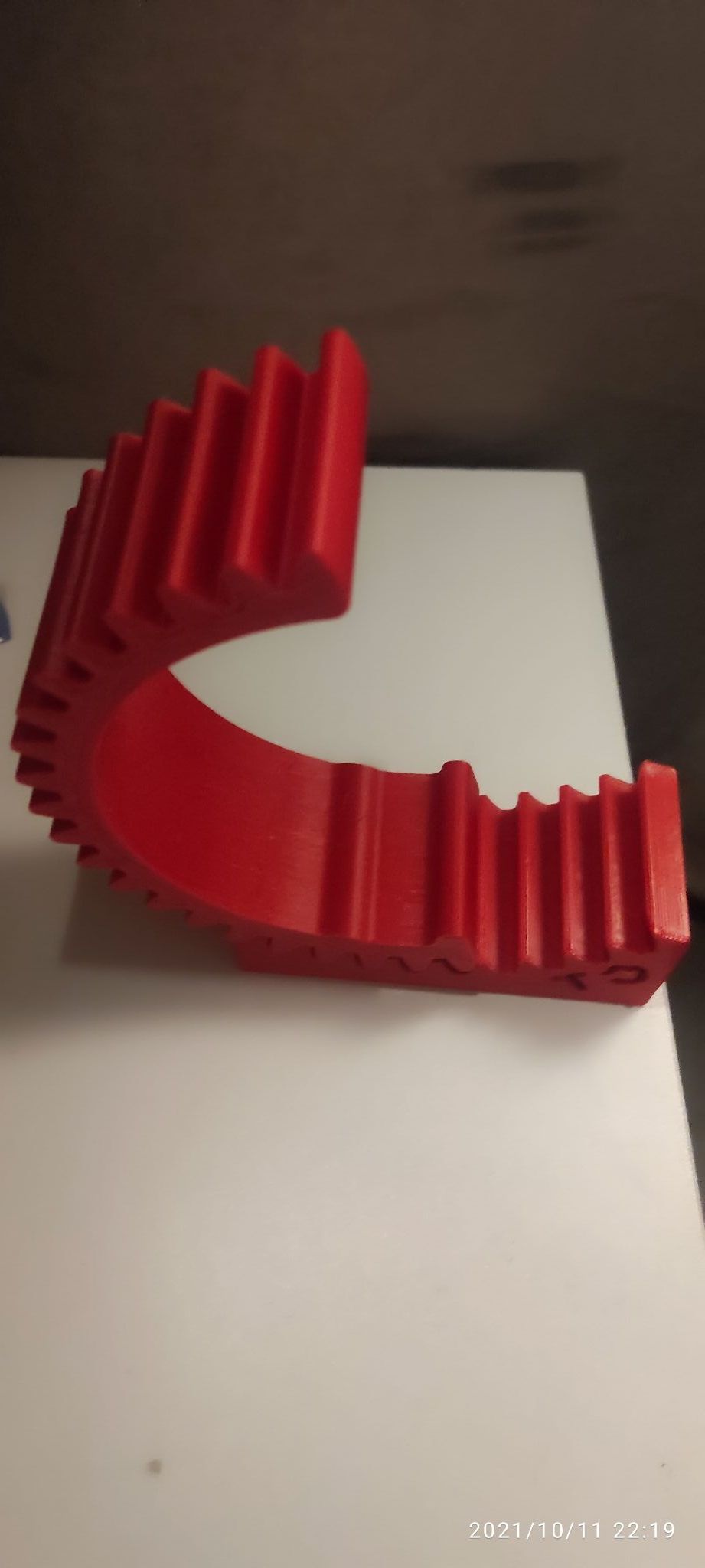

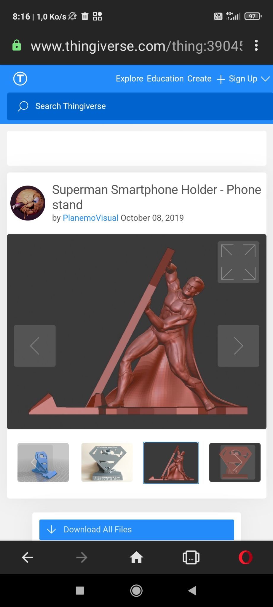

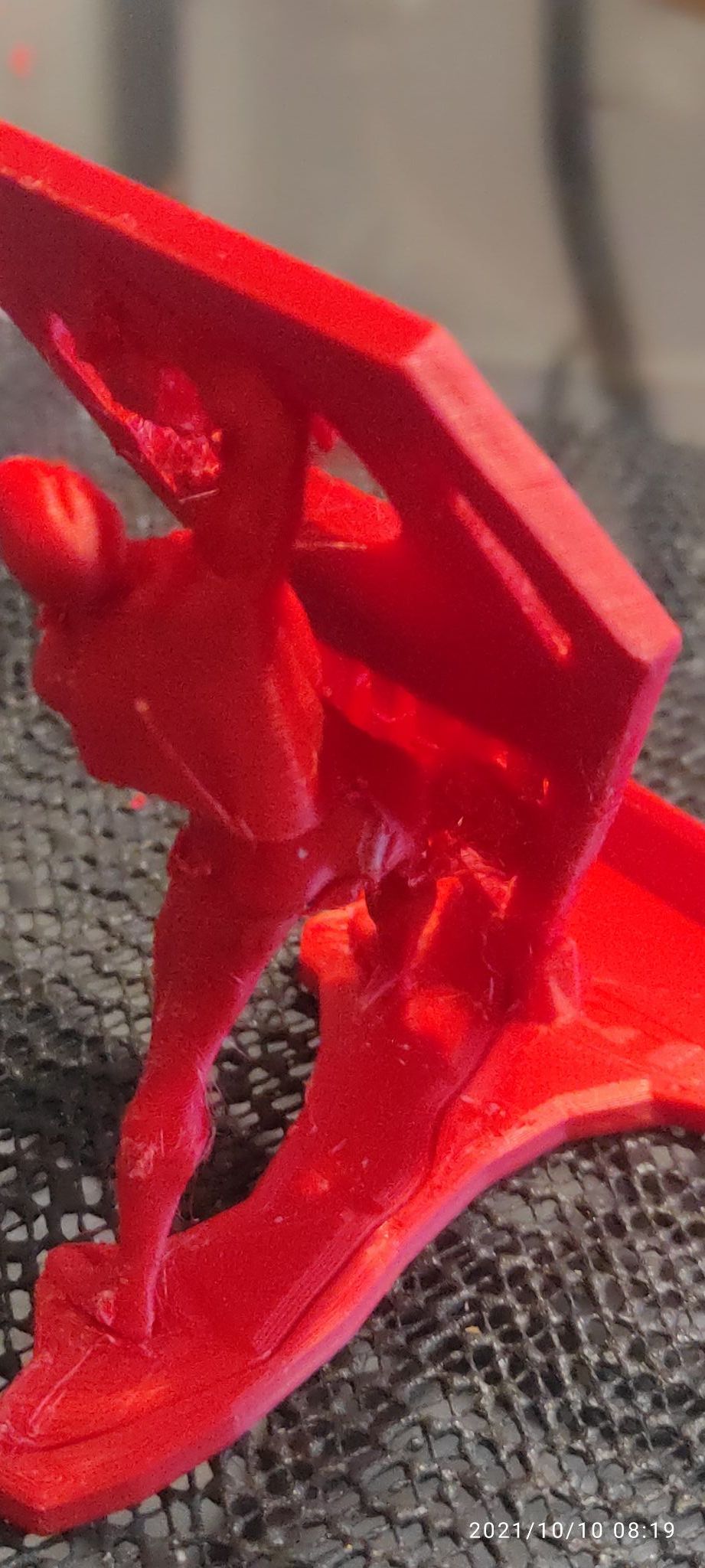

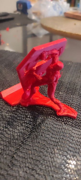

Ok mercipar contre j'ai réussi à imprimer un port smartphone et il est bien sortie ,peut être que je dois garder ses réglages ? En tout cas prochain atelier impression pour faire un caisson en plexiglas pour l'imprimante. Un support smartphone. -

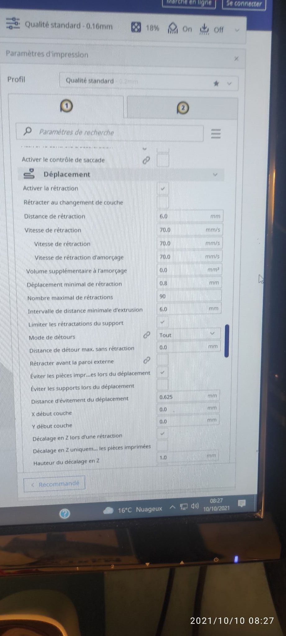

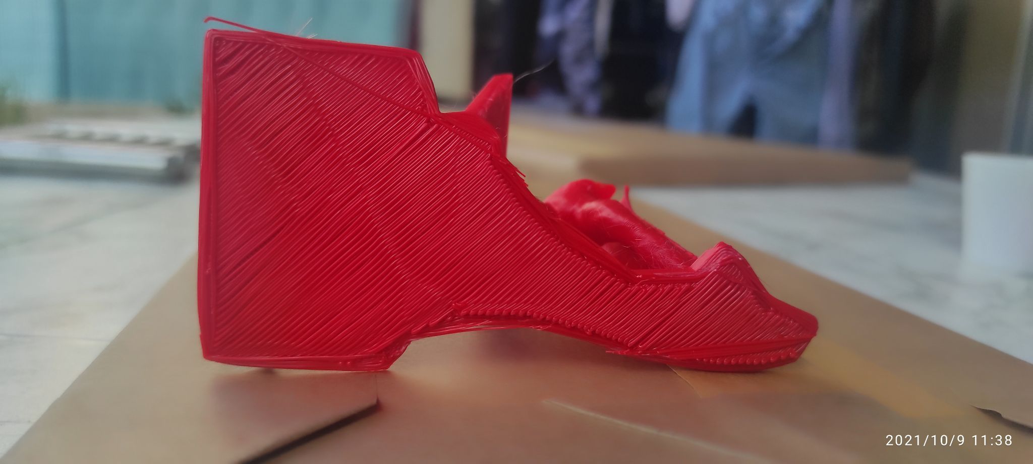

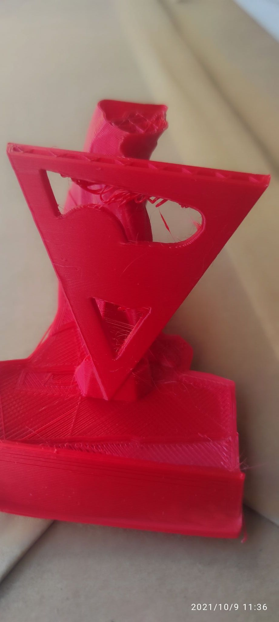

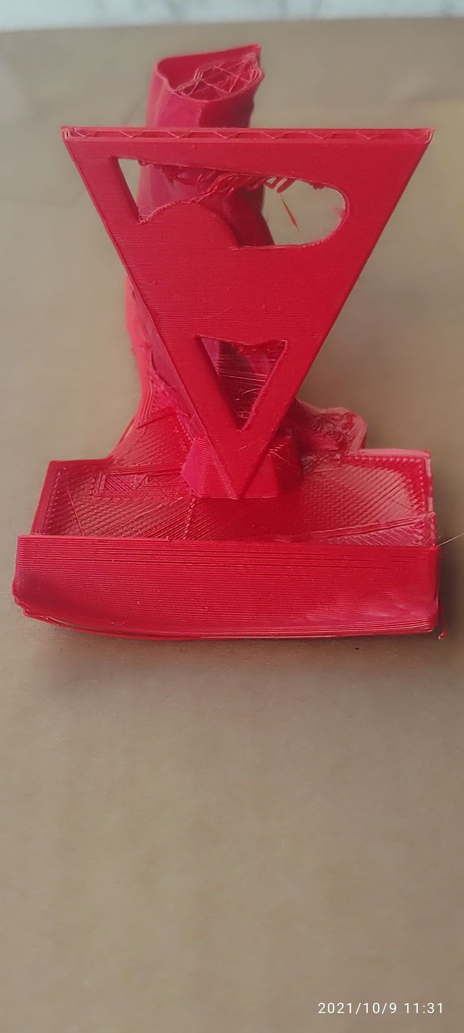

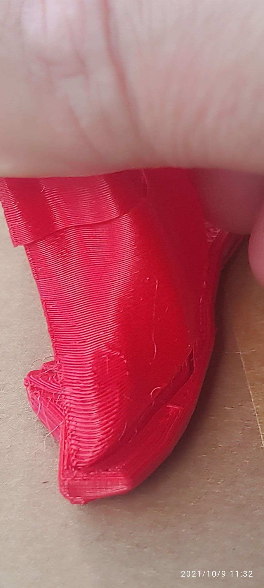

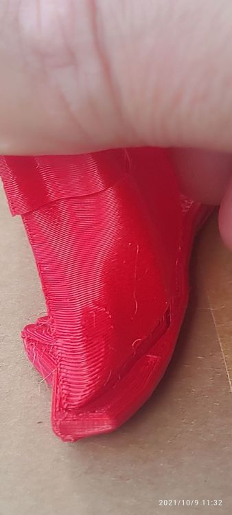

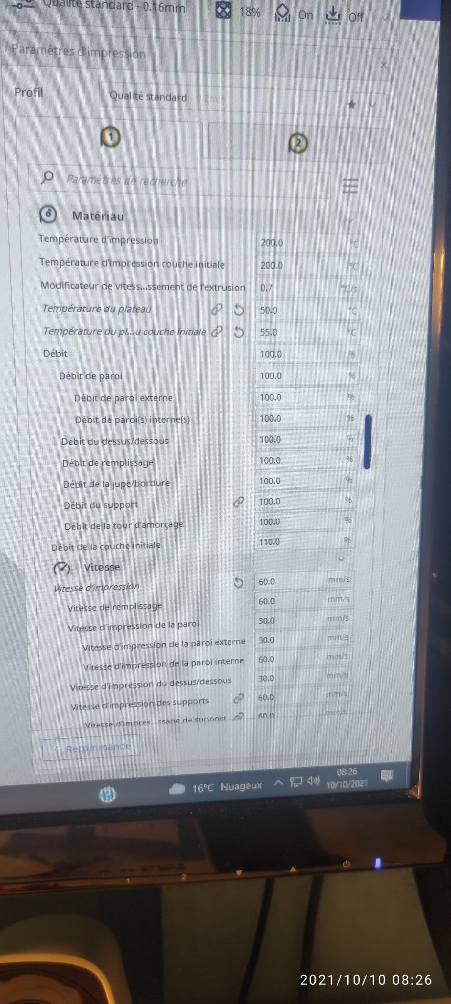

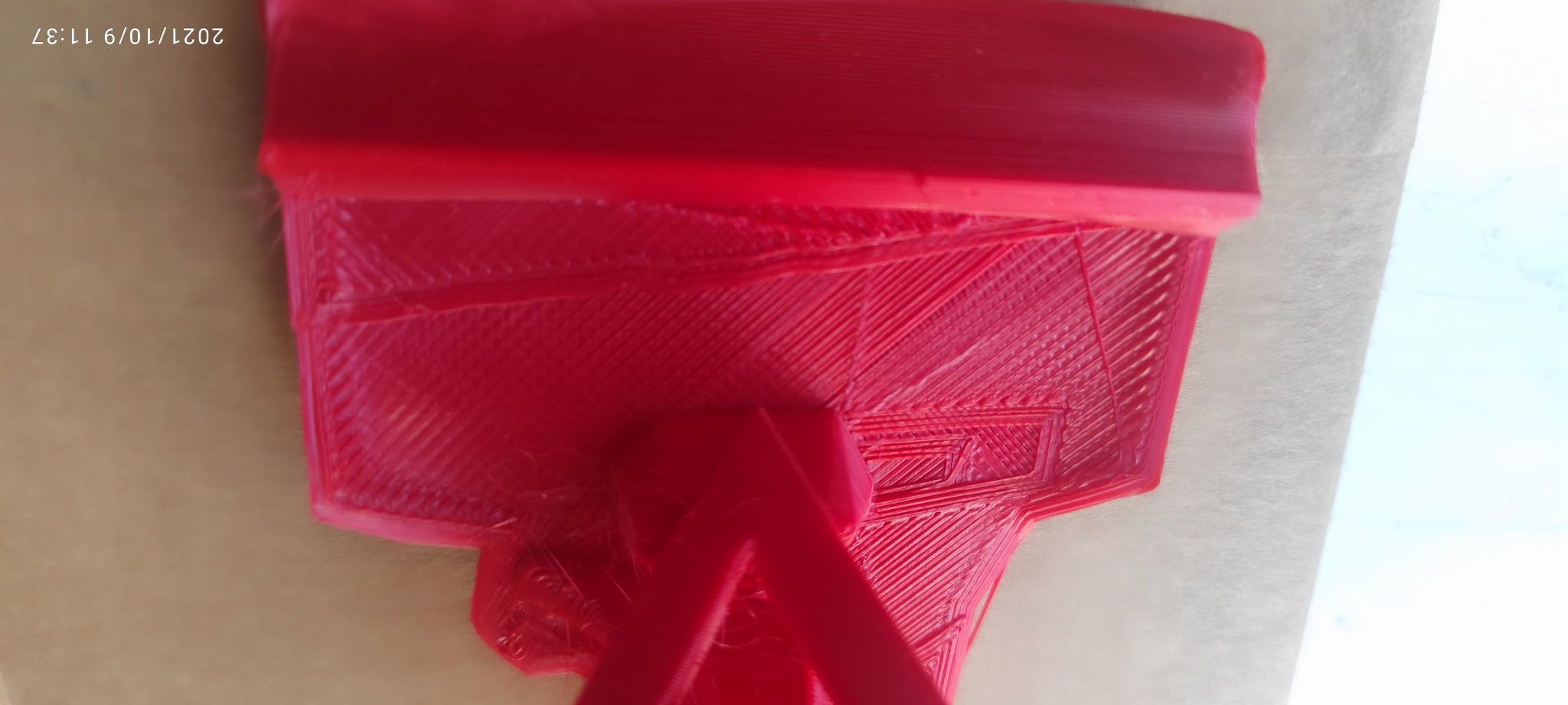

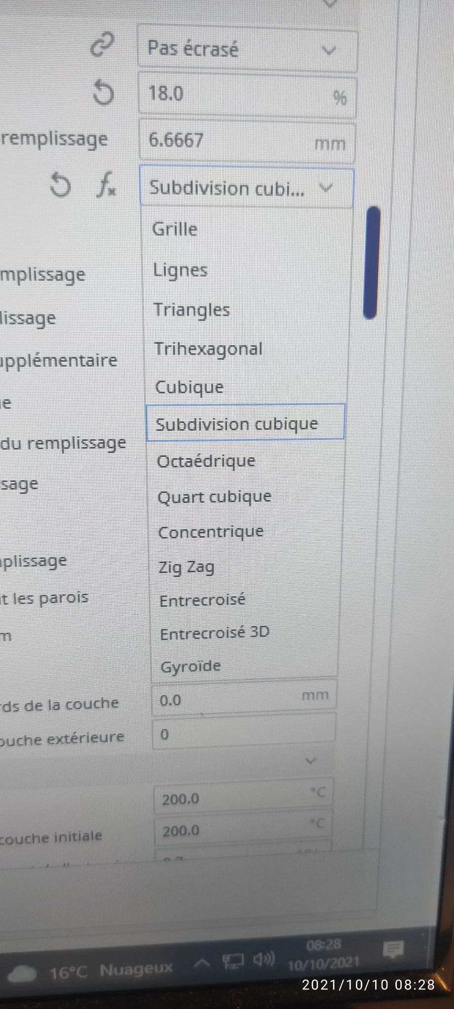

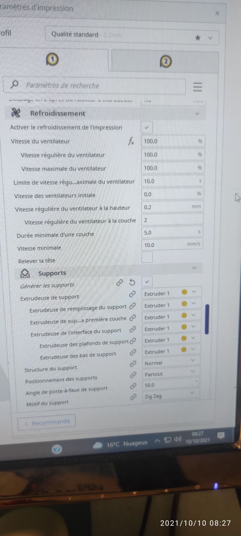

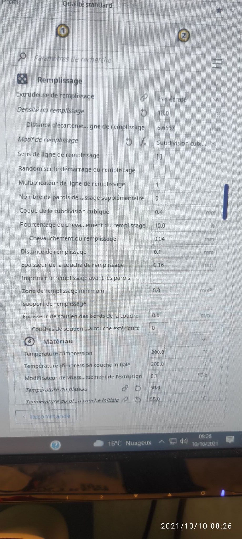

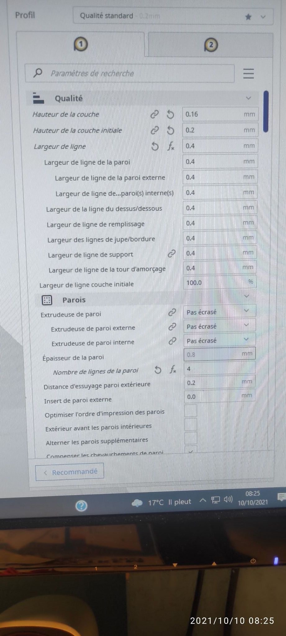

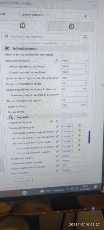

Bonjour j'ai voulu faire ça. Et voilà ce que ça à donné en pla: J'ai enlevé énormément de matière, ça m'a donné plein de bloc de matière comme ça au premier plan lorsque j'ai mis la photo de tout les morceaux. Résultat positif on y arrive progressivement mon plateau ne gondole plus et il reste accroché au plateau. Et oui la 3d c'est énormément de test ,ce qu'il faudrait que je puisse tester des objets moins gros pour juste voir si l'impression sera bonne ,objets test imprimante. Très peu de stringing. Nettoyage fait avec du mir et alcool isopropylique lingette. Mes réglages cura: Et bien sûr Merci.

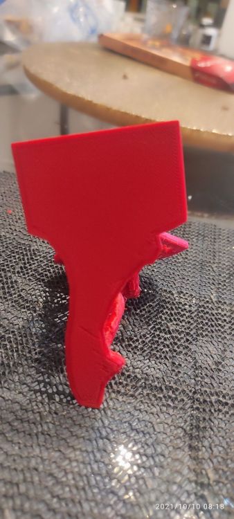

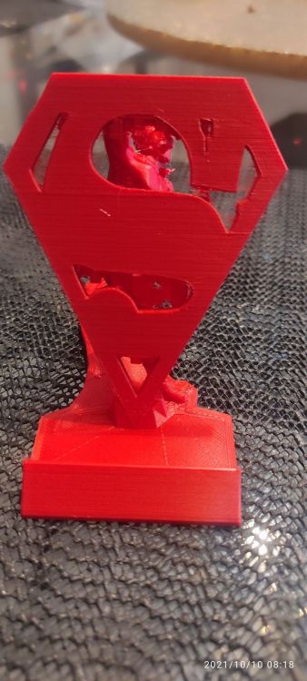

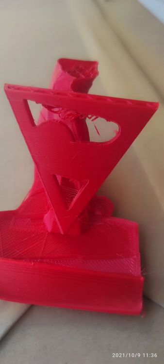

Matière se décolle et cassure ( voir photos).

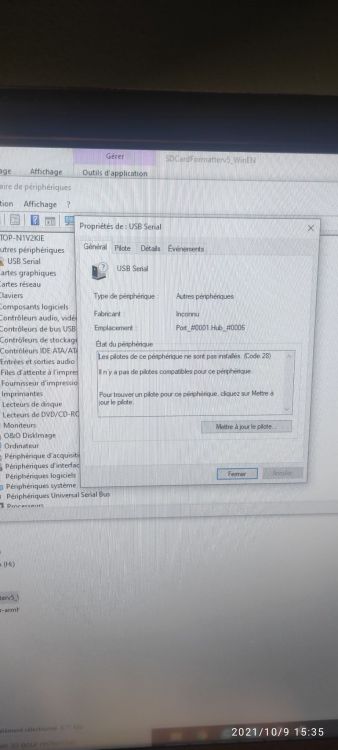

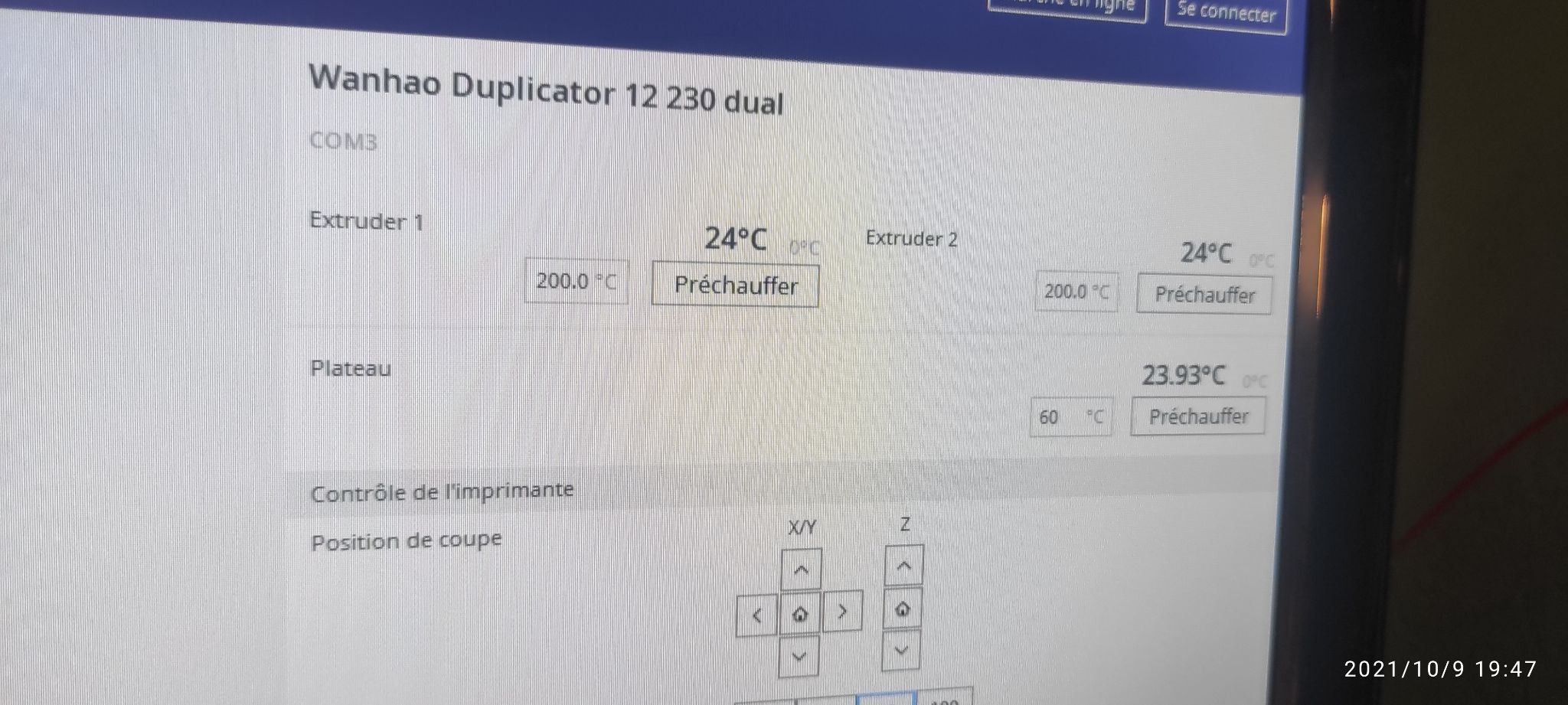

cura Cura USB?WIFI? Impossible
Mikhael en réponse au topic de Mikhael dans Paramétrer et contrôler son imprimante 3D

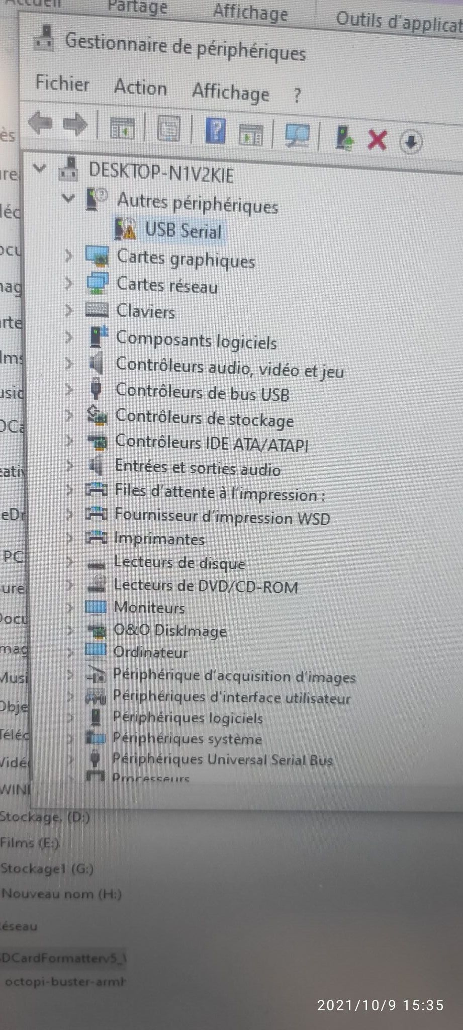

Le driver est reconnu maintenant dans gestionnaire de périphériques. Maintenant je dois savoir où le trouver dans cura. Merci -

Merci pour le nettoyage super. Si tu a une solution pour que ce Cura puisse reconnaître mon imprimante ? Ou est ce que je dois aller dans cura pour avoir les port com? -

Super. Pour le calibrage du plateau je vais le refaire. Nettoyage du plateau ,je n'ai pas d'alcool isopropylique ( commande en cours) Y a t il un autre moyen pour nettoyer ? Driver ch341 installer. Après je dois aller dans cura et paramètres imprimante pour lui dire dans quel port com(gestionnaire périphérique) elle est installée. Après pour bien régler Cura ,je dois regarder des tuto youtube . Merci PS je te recontacterai pour te dire si sous cura j'ai réussi. Top. Je ne vois pas dans cura où je peux lui indiquer le port com? -

Mikhael a posté un sujet dans Paramétrer et contrôler son imprimante 3D
Bonjour je vais faire simple j'ai bien installé Cura pour mon imprimante ( wanhao D12/230 en simple extrudeur). L'imprimante est bien trouvé dans Curaen virtuel. L'imprimante est bien relier par câble USB. Lorsque je lance cura elle ne trouve pas l'imprimante en USB. Bon je me dit je vais la mettre en wifi Là aussi j'ai bien pris le plugin wifi et lorsque je veux configurer mon wifi sur l'imprimante et que je rentre ma clef ( comme j'ai 40 lettres à entrer jeune peux pas continuer car c'est limité à 16 lettres). Alors Comment faire? Le plus simple serait de faire reconnaître en USB. Je sais qu'il vaut mieux copier tout sur la carte mémoire mais ce que je me demande lorsque je crée un objet ( fusion 360) enregistrer en STL. J'ouvre Cura et je vais chercher mon objet et Cura me demande de le découper et après il me demande de l'enregistrer en format que l'imprimante prend gcode mais si je fais desuite enregistrer ça ne prendra pas en compte tout les réglages que je pourrais faire après . Donc il vaut mieux que je découpe,je fasse mes réglages et après enregistré en gcode. Après j'ai plus qu'à mettre mon objet gcode dans la clé USB. Ai je bien compris. Et les amis merci d'avoir pris le temps de tout lire. Je dois regarder comment on utilise ses programmes : Repetier Host ou OctoPrint le fond de manière automatisé ... Merci beaucoup Le wifi le problème est au niveau de la clé sécurité ( elle ne prend que 16 lettres et moi j'en ai 40 de free). -

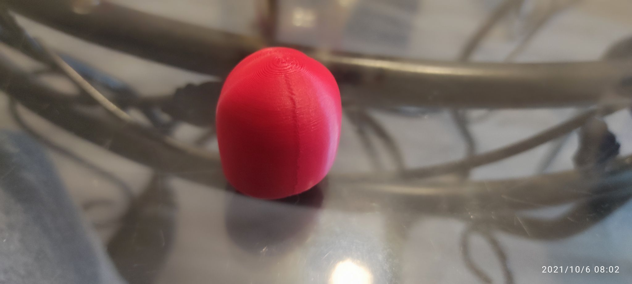

Bonjour à tous et merci de m'aider. Matière PLA wanhao. Première chose la base est cornée car elle s'est décollé du plateau. Une cassure au milieu( peut être ma couche été trop fine ou pas assez chaude) Après le fait que la base n'est pas collée je pense que comme l'imprimante à continuer jusqu'au bout et que le sujet n'était plus collé au plateau ça a du tiré et tout décollé ( peut être). Après le peu qui a été imprimés je trouve que c'est pas mal... Mes réglages ont été fait directement sur l'imprimante car Avec Cura je n'arrive pas à la faire communiquer en USB ou WIFI ( apparemment la clef sécurité est trop longue puisqu'elle en accepté 16 max et ma clef fait +40 lettres). Plateau chauffé à 65°. Extrudeur chauffé à 200°. Ventilateur à 0. Vitesse d'impression 100%. Quels conseils vous pouvez me donner. Cool.

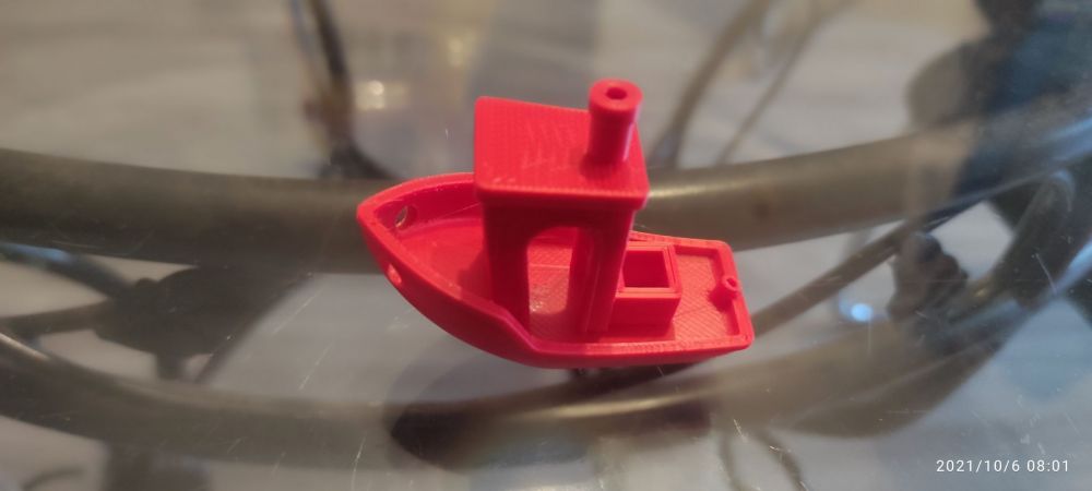

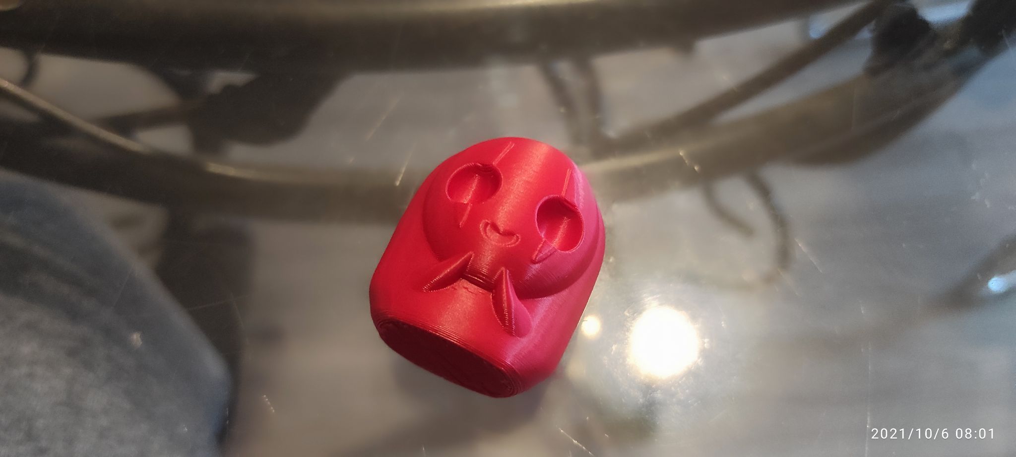

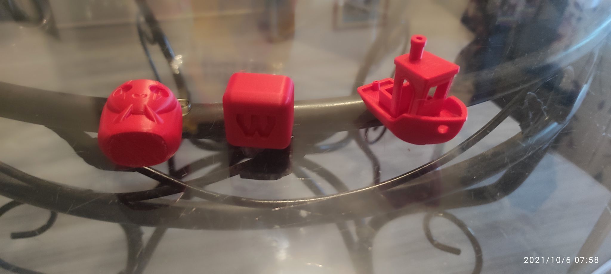

Déplacement de l'extrudeur,mais l'extrudeur ne se déplace pas parce qu'il est vissé sur l'armature supérieur,c'est la tête d'impression qui se déplace , c'est bien ça ( menu déplace et avec les flèches mon extrudeur le 1 ( je n'ai pas pris l'option extrudeur 2 on verra plus tard, d'abord que je comprenne bien avec un seul)ainsi que mon plateau se déplace) Menu Prêt/Filament/Insérer mon fil sort bien fondu( un filament). Je pense qu'on est pas loin de réussir. Quand à la reconnaissance cura en USB se sera une autre histoire. Je vais relancer une impression du cube. Et je te donnerai des nouvelles. Pour la limitation de la carte SD c'est normal car c'est du Fat32. Merci Bonjour, Grâce à vous tous j'ai réussi. J'ai tout enlever le tube téflon le filament et recommencer à zéro. Et miracle ça à fonctionner. La preuve en image : Par contre je n'arrive toujours pas de Cura via le cable USB de transférer mon fichier directement au lieu de sortir ma carte SD ( je sais que si il y a un problème sur le pc je perdrais tout) mais je veux y arriver. je pense avoir mis un driver USB ( annuido" quelques chose comme ça) mais sous Cura je fais comment pour savoir si mon USB est pris en compte? Autrement j'ai voulu imprimer un fichier STL découper et enregistrer en gcode pour le copier dans ma SD ,et je lance mon impression des 3 petits objet et je découvre que 2 objets ne sont pas collés au plateau ,le troisième oui. mon plateau est chauffé à 60 ,je décide de tout arrêté et augmenter la chauffe de mon plateau à 78 et je relance une impression et mes 3 objets sont bien collé(PLA). question Con comment savoir la bonne température pour le plateau et la buse ? autre question comme je trouve qu'elle fait du bruit j'ai commandé driver TMC 2209. est ce que je dois choisir n'importe quel firmware proposé sur wanhao? Firmware changement driver sur carte mère: D12-230 XY TMC (Driver A4988 axe Z et extrudeur, bruyant) (MAJ 14/07/2021): Firmware OFFICIEL WANHAO FRANCE D12-230 XYZ TMC (Driver TMC 2209 axe Z, silencieux) (MAJ 14/07/2021): Firmware OFFICIEL WANHAO FRANCE D12-230 FULL TMC (Driver TMC 2209 tout moteur, silencieux) (MAJ 14/07/2021): Firmware OFFICIEL WANHAO FRANCE
