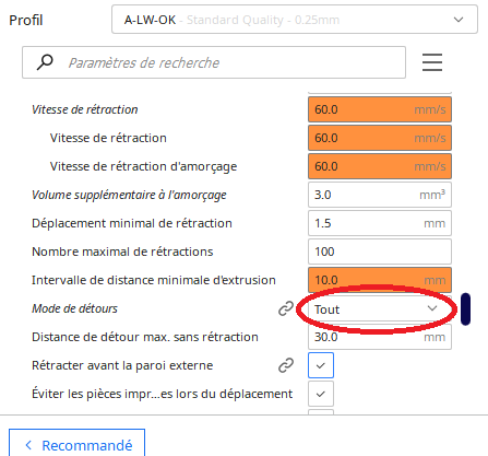

Récompenses de Spid

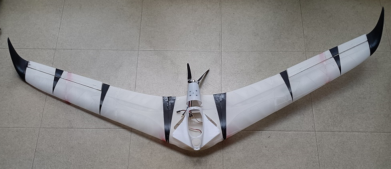

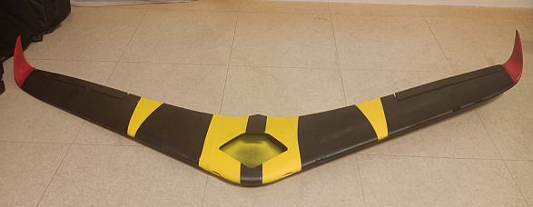

  6. Oui (t'as pas vu mon avatar ? ), et du coup je ne me sert de l'imprimante que pour ça .. Vivement que le temps me permette de tester, car je ne sais toujours pas si ça va voler J'ai déjà imprimé 2 ailes, un "Jet" et un avion, c'est pas trop pour le prix, juste pour voir et tester avec du "dur" (habituellement c'est en EPP ...) La noir est en Nylon/Carbone , elle ne va jamais voler, trop lourde , la blanche en LW @MrMagounet Au passage est-ce que cette buse est compatible avec la X1 ?
  7. Oui, surement, mais ce n'est pas trop sensible, au moins sur mes pièces. J'ai quand même quelques fils aux endroits où il est obligé d'aller d'un bord à l'autre sur la fin (deux trucs qui sortent en haut) ... Le problème de ce filament (LW-PLA) c'est qu'il gonfle, et c'est pour ça qu'il est deux fois plus léger que le PLA normal ..Ce qui fait qu'il continue à extruder en déplacements .. M'enfin ça va, on va pas se plaindre On lui fait "le maillot" à la pince à épiler et basta

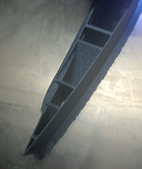

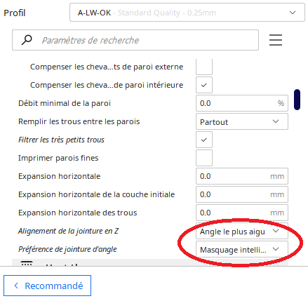

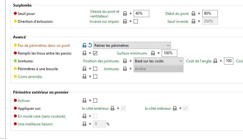

  9. Bon, je suis revenu sous Cura pour appliquer un profil A-LW ..Et j'avais le même souci, J'ai modifié quelques trucs et plus aucun fils dans les pièces !

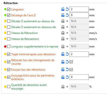

  11. Oh, merde y'a du boulot ... Merci à tout les deux .. Je mets ça dans ma liste de trucs à faire en retraite ...(dans 2 mois ) Sinon pour la retraction entre les couches c'est comme ça :

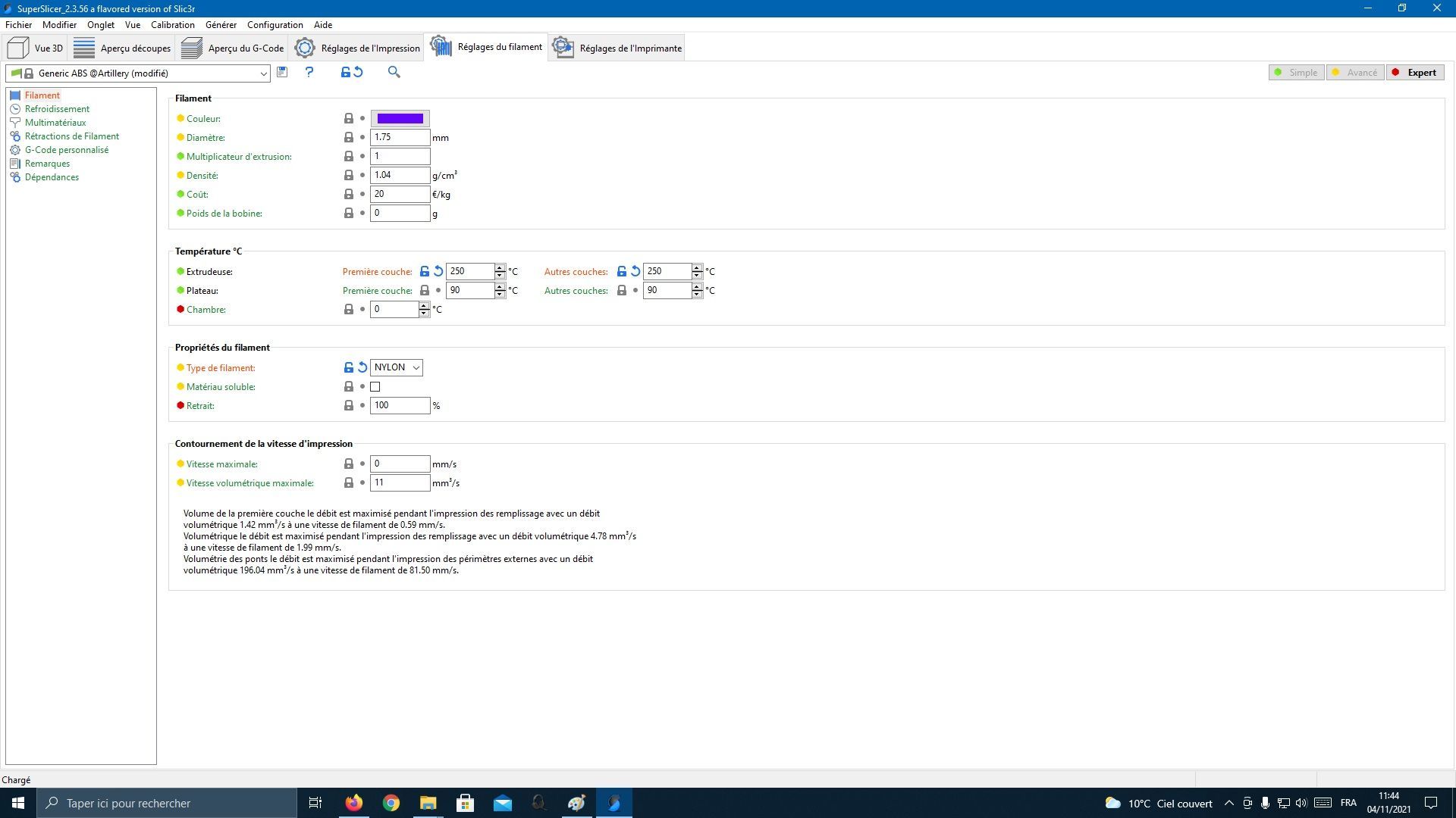

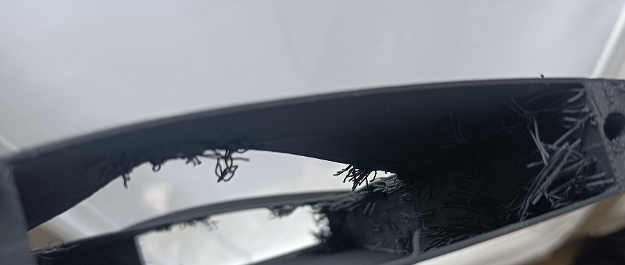

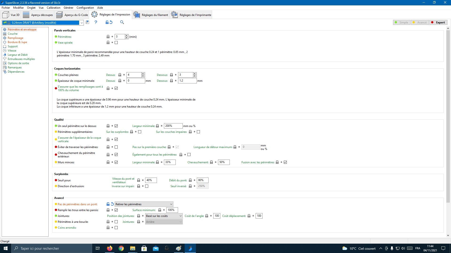

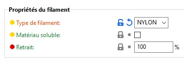

  12. J'ai déjà testé à 240 (le mini préconisé pour ce filament), 245, 250 et idem .. Salut patron, c'est quoi ce truc ? Bon je vous résume mes tests : Test températures : Fait : aucun changements Tests qualités: Fait : aucune différences en changeant de qualité, c'est pourquoi j'ai finit par mettre Draft 0.24 Ah oui, j'ai aussi testé en mettant de base PLA & PETG, j'ai finit sur ABS, avec Nylon dans filament (pour tous..) JE viens de voir ... Vitesse d'extrusion : 30 à 60 mm/s. Vitesse d'impression : 90 à 150 mm/s. Buse en acier inoxydable et buse plus grande (0,6 mm ou plus). Je suis en 0,4, pour mes prochains, je vais tester avec une 0,6 Fait chier de tout re-démonter
  13. Je te mets quelques imprims (si tu as besoin de plus ?) et le fichier de configuration où normalement tu retrouveras tout ...(quelques modifications par rapport aux impressions écran, c'est le fichier config qui compte !) config-NYLON.ini

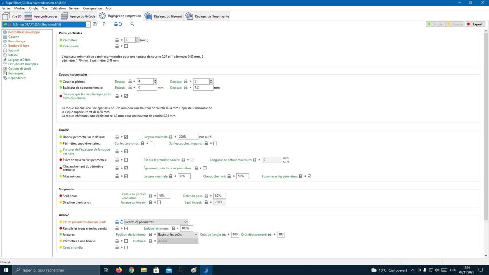

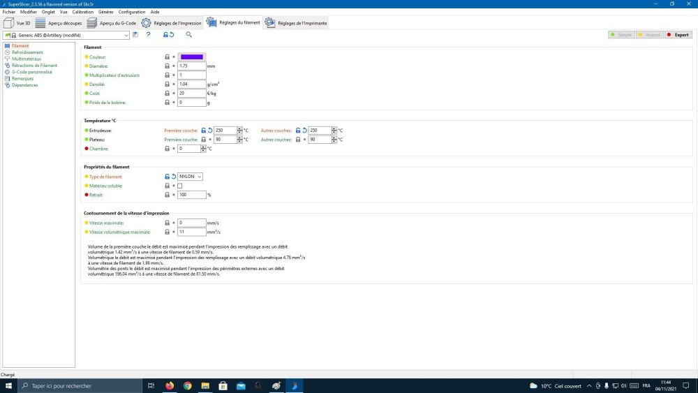

  14. SAlut Savate, déjà merci de t’intéresser à ce petit problème, j'ai ajouté un STL avec le GCODE des fois que ça serve .. En modif, je n'ai que changer l’extrudeur en Full Métal, j'ai testé avec différentes températures et vitesses, après le reste j'y connais que dalle .. Donc je ne touche pas les réglages sous SuperSlicer .. Tu veux des imprimes écrans des paramètres ? Pour le sèche cheveux, c'est du nylon carbone et à l’intérieur des ailes .., donc ..pas facile

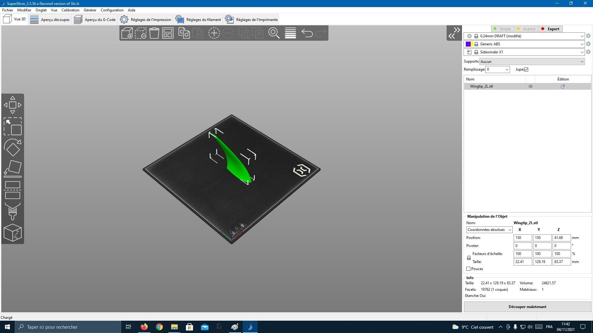

  15. Bonjour, étant un nouvel utilisateur, je ne comprend pas pourquoi j'ai cette barbe lors d'une impression en Nylon Carbone .. Je pense avoir mis le bon profil .. Et peut importe à quelles vitesses, ça donne toujours ce truc C'est juste très chiant à enlever mais la pièce reste fonctionnelle. Y'a t'il un paramètre pour arranger ça ? Genre rétractation ? PS je vous mets un stl d'exemple et son GCODE compressé .... Merci pour l'aide Wingtip_2L.stl Wingtip_2L_0.24mm_NYLON_X1_1h42m.rar
