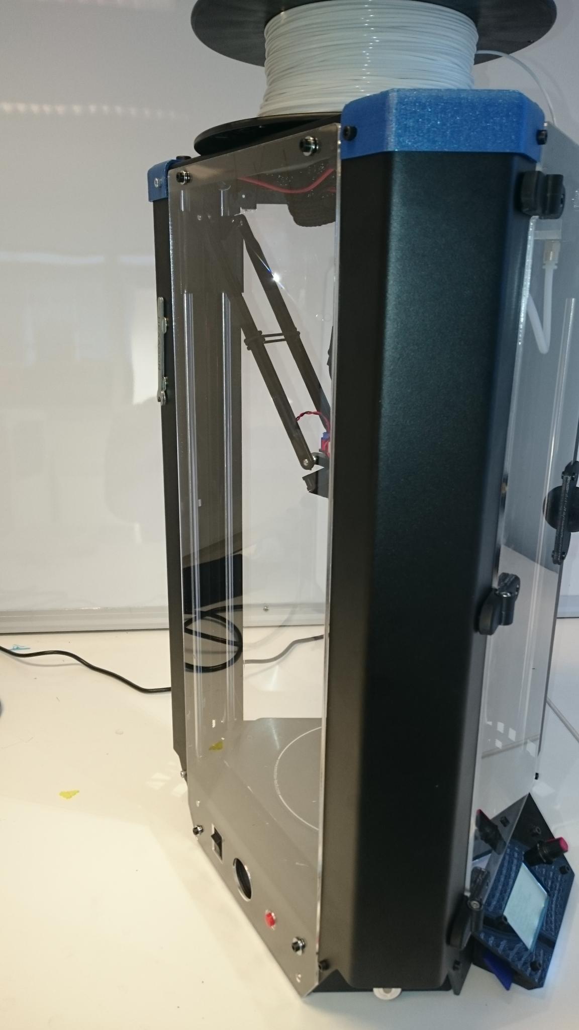

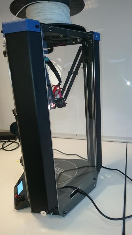

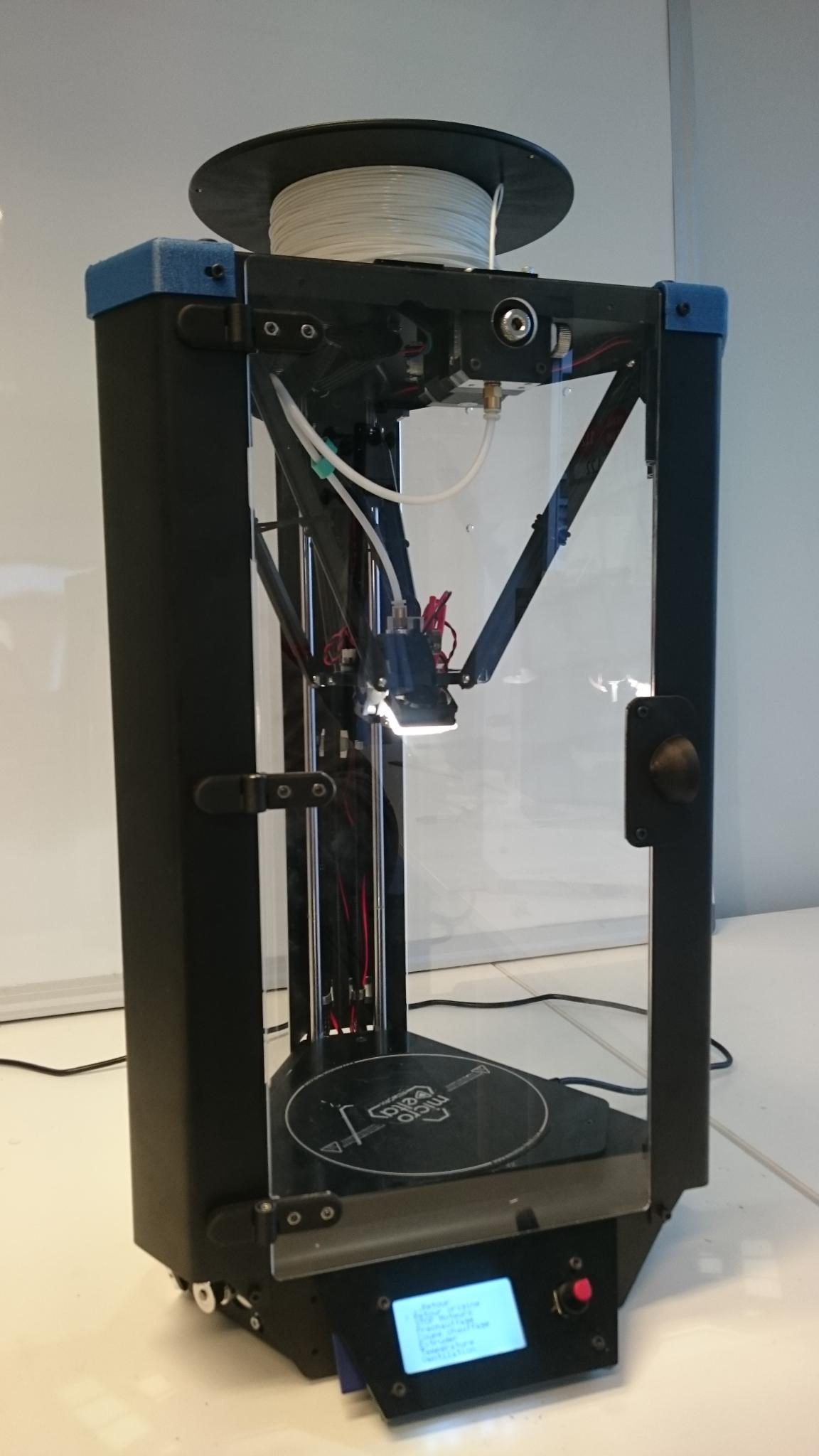

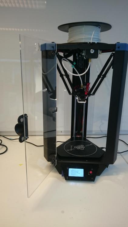

  1. Bonjour, Les plaques laterals de plexi sont vissées sur le chassis de la microdelta.

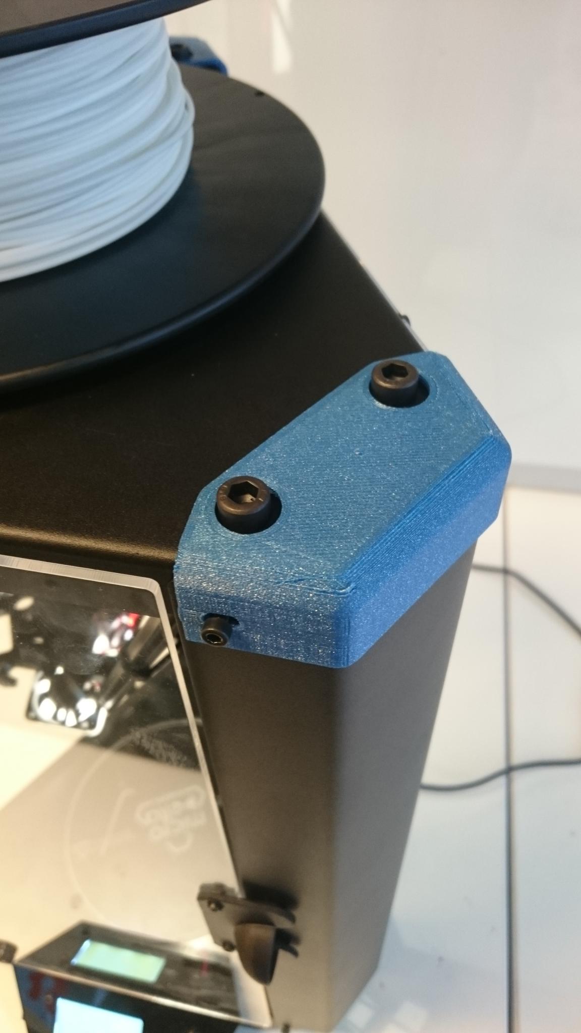

  2. Bonjour, J'ai décliné une autre version du capotage avec les 2 montants achetés chez emotion-tech à 2*15 €. - 2 panneaux latéraux découpés au laser - 1 porte avec charnières imprimées clipsées sur les montants et fermée par des aimants ( en cours de finalisation pour supprimer le jeu de la porte ) - fermeture avec 3 caches angle imprimé et fixé sur les montants le lien thingiverse : https://www.thingiverse.com/thing:2761688/#files

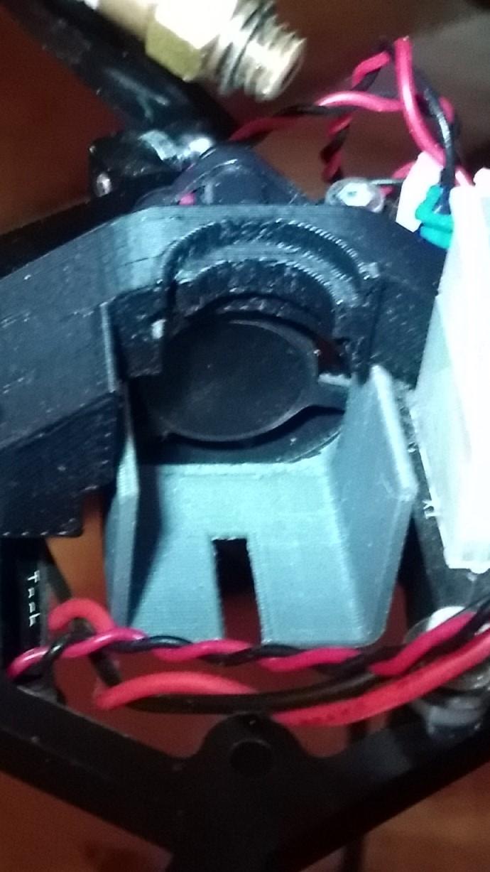

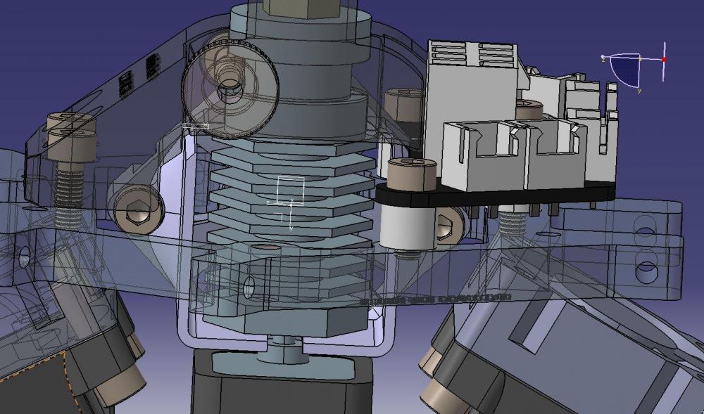

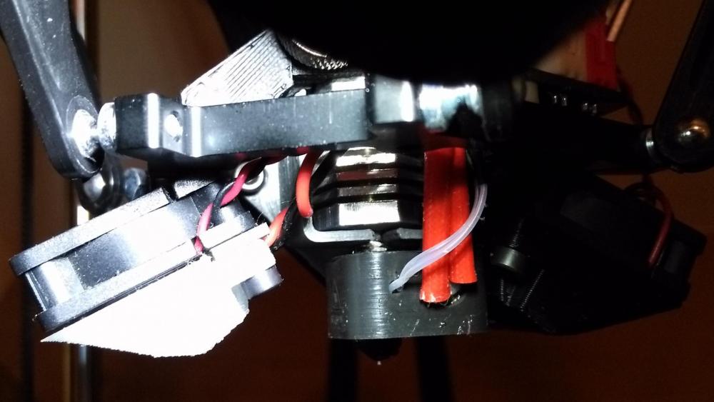

  3. L'impression s’arrêtait au bout de 5 min, depuis que j'ai rajouté le remake du fanduct, la montée en température est rapide et stable.ABS et PLA sont maintenant imprimable, l'air froid ne souffle plus sur le corps chauffantune petite vis de PC pour tenir sur le fan https://www.thingiverse.com/thing:2756254 Depuis 40 h d'impression sans échec.

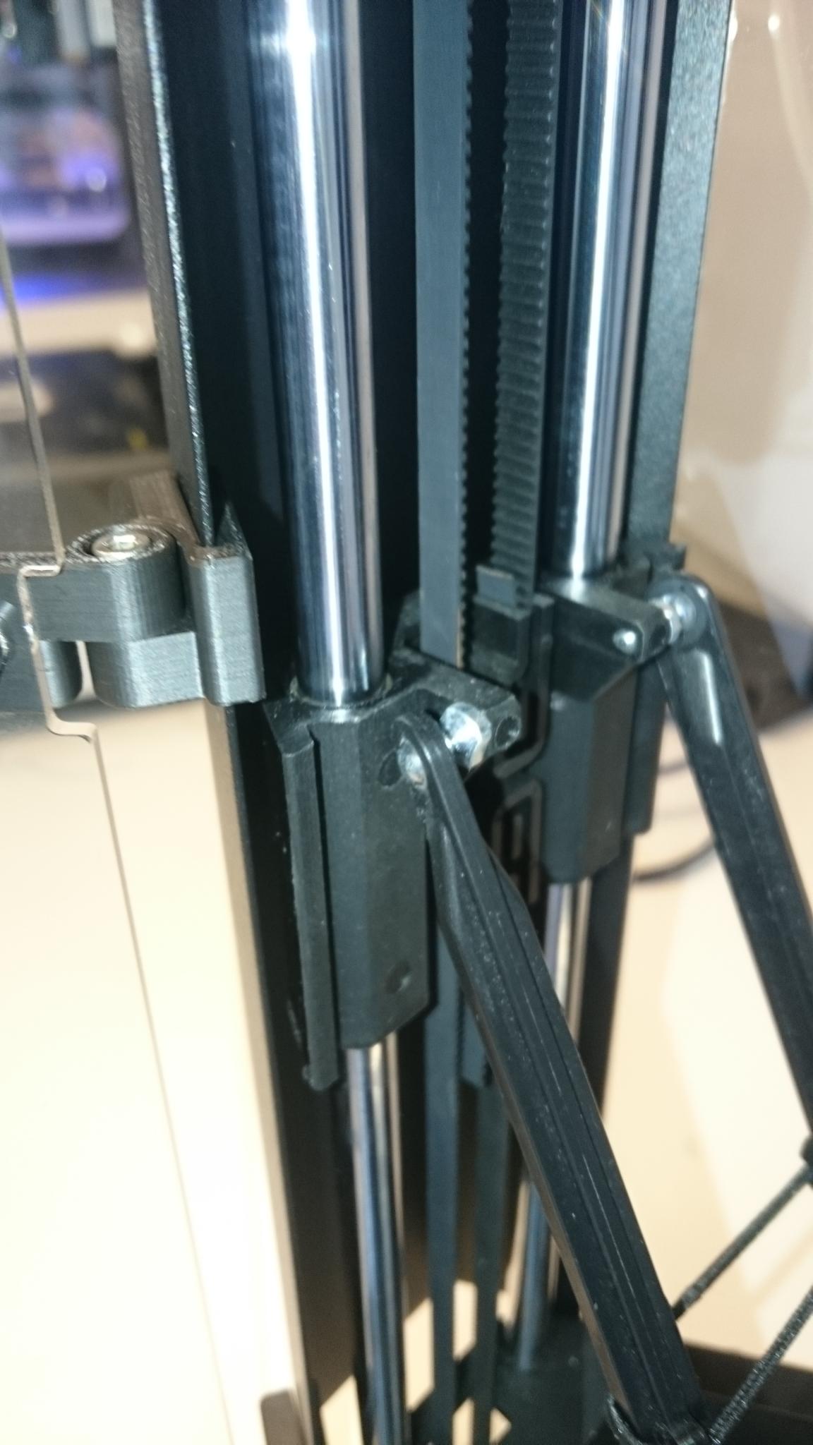

  5. Pour supprimer les paliers linéaires, j'ai utilisé la 2éme génération de palier - igus DryLin® RJMP ( la 1ere avait trop de jeu RJM-01). La 2ème est parfaite, les paliers igus sont très silencieux lors impression. http://www.igus.fr/wpck/7188/DryLin__R__RJMP?C=FR&L=fr Un peu cher à l'unité mais à partir de 10 , 3 € pièce.

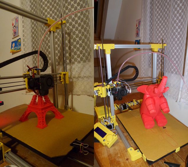

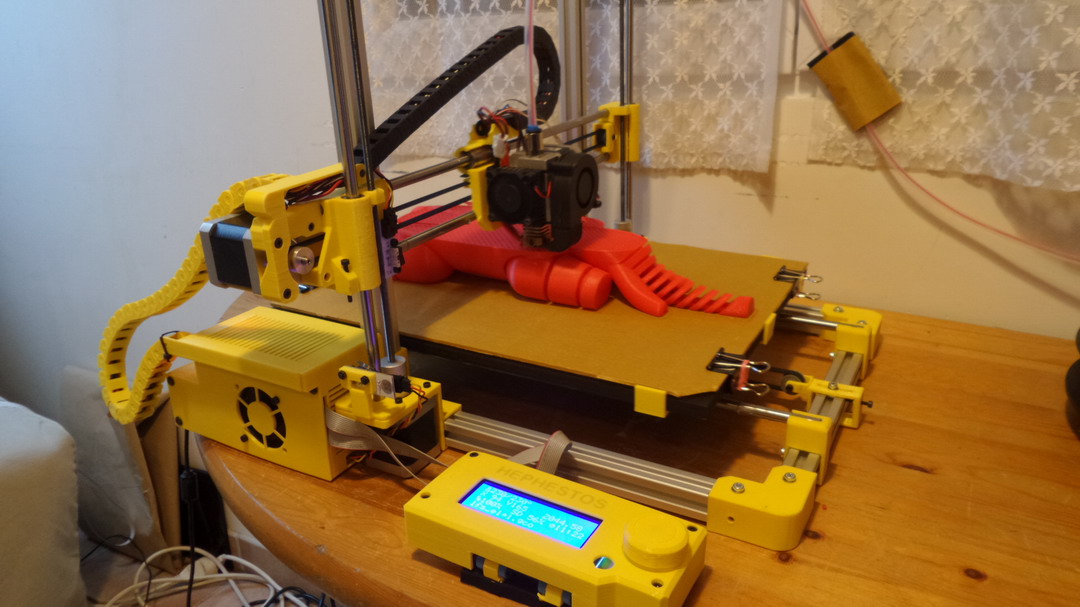

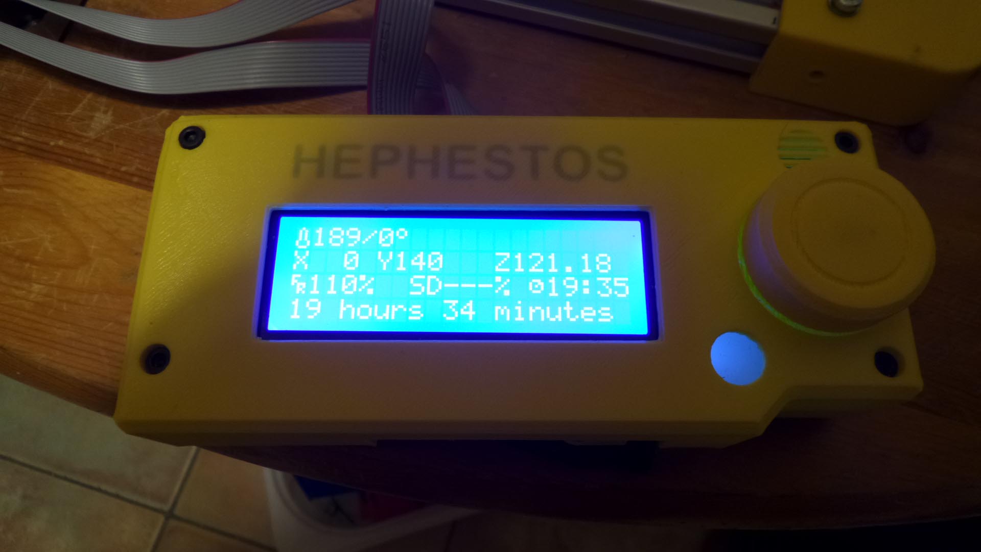

    Bonjour, L'éléphant a été imprimé en 0.2 mm un peu moins de 20 h. Tout est fait en PLA, je n'aime pas trop l'ABS à cause de son odeur.
  9. activa1969
    Prusa xxl

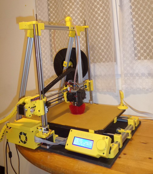

    J'ai pas essayé avec un cube mais l'éléphant fait 340 mm de long , 160 mm de larg et 140 mm de haut. Je ne veux pas forcément imprimer au max sur tous les axes mais plus grand que sur ma prusa d'origine. Épaisseur de couche 0.1 mm avec Simplify3D. Et en hauteur max ( presque) un vase thingiverse de 295 mm de haut.
  10. activa1969
    Prusa xxl

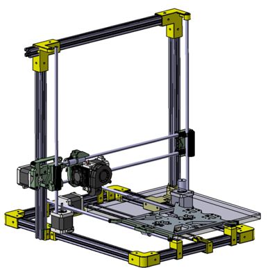

    Bonjour, Après avoir monté mon imprimante PRUSA I3 Hephestos, j'avais envie de me lancer dans l'impression grand format. Après avoir étudié les formats d'imprimante 3D, je suis resté sur la base d'une Prusa mais avec un châssis tubulaire avec des rails alu carrés de 20 mm. Après l'étude CAO, j'ai commencé mon premier proto et j'ai imprimé les pièces avec ma Hephestos d'origine. Ayant bien aimé le kit BQ Prusa, j'ai trouvé une imprimante sur le BC que j'ai acheté d'occasion pour les pièces. (Leur extrudeur est identique à celui de la Witbox). et commencé le montage avec les pièces récupérées ( électronique, moteur et extrudeur, plateau) J'ai acheté des courroies au m pour les axes X,Y, de la tige fileté pour Z un plateau en bois à la découpe et du verre dans un magasin de bricolage. et j'ai pu réalisée ma première impression pour vérifier le bon fonctionnement. Les rails c'est pratique pour le passage des fils électriques. Une petite boite ventilé pour l’électronique et une fixation l'afficheur LCD. et tester l'impression grand format avec mon impression fétiche l'éléphant le FABSHOP après avoir modifié les paramètres ds le soft interne. J'ai renforcé avec des barres de renfort l'axe Z pour éviter les tremblements pour les grandes impressions. Au final comme format d'impression j'ai: Axe x: 273 mm Axe Y: 350 mm Axe Z: 300 mm
