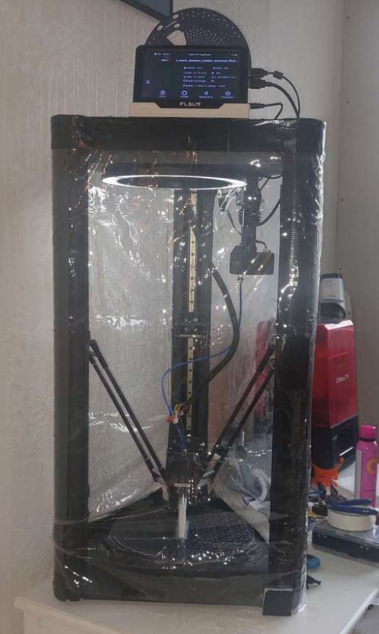

  2. Bonsoir, pardon pour mon retard de réponse. Alors pour en revenir au post précédent. Oui, renommer un routeur wifi avec les paramètres de l'ancienne box a fonctionné. J'ai d'ailleurs maintenant sauvegardé un réseau de secours au cas ou!! Bref, après 6 mois dans les cartons suite déménagement, je me suis enfin décidé à la remettre en route. Cela aura été laborieux. Impossible de sortir quelque chose de convenable. Bref, j'ai décidé de tout reprendre. Sans réinstallation, car je savais que de ce côté c'était OK. Et j'ai enfin réussi à faire ce que je souhaite depuis que je l'ai: - Alimenter le speeder pad depuis la carte mère - Intégrer un anneau de LED proprement alimenté également - Faire fonctionner ma webcam - Me faire un pseudo caisson avec du film PVC pour stabiliser les impressions. - Ranger proprement les câbles.... J'ai tout réussi à faire, et j'en suis ravi, un seul câble d'alimentation, un câble management pas (trop) dégueu, un caisson pas (trop) crade aussi. Mais surtout une grosse amélioration de mes impressions. Le caisson semble grandement stabiliser la température. Depuis, plus d'arrêt inopiné en cours d'impression. Un test vite fait avec un vieux bout de PETG aura été plus que concluant. Auparavant, impossible d'imaginer d'imprimer une pièce en PETG du premier coup!! Foncez sur le caisson si vous galérez, c'est le jour et la nuit!!! Mais, comme il faut un mais: - l'imprimante n'est pas joignable en Wifi après un redémarrage. Obligé de déconnecter/reconnecter en manuel. - j'ai l'impression que si je démarre avec la webcam branchée, ça bloque le démarrage. Si quelqu'un à une idée de comment résoudre ces petits soucis, je veux bien.... Désolé pour ce long post. Merci de vos lectures. Yoh
