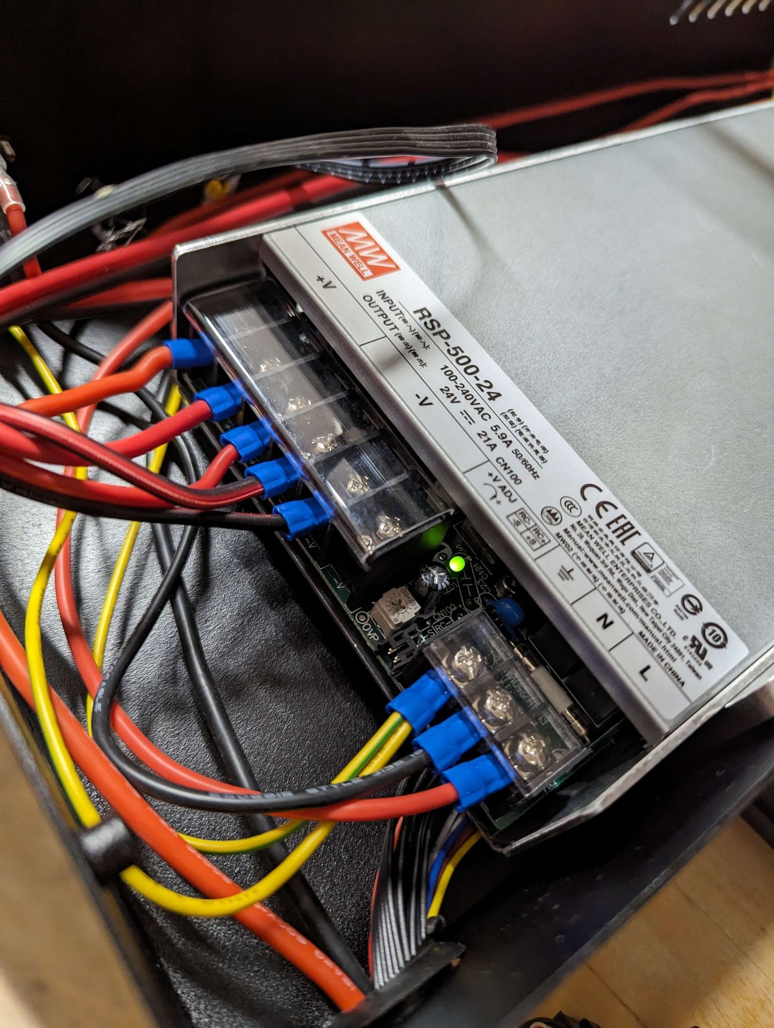

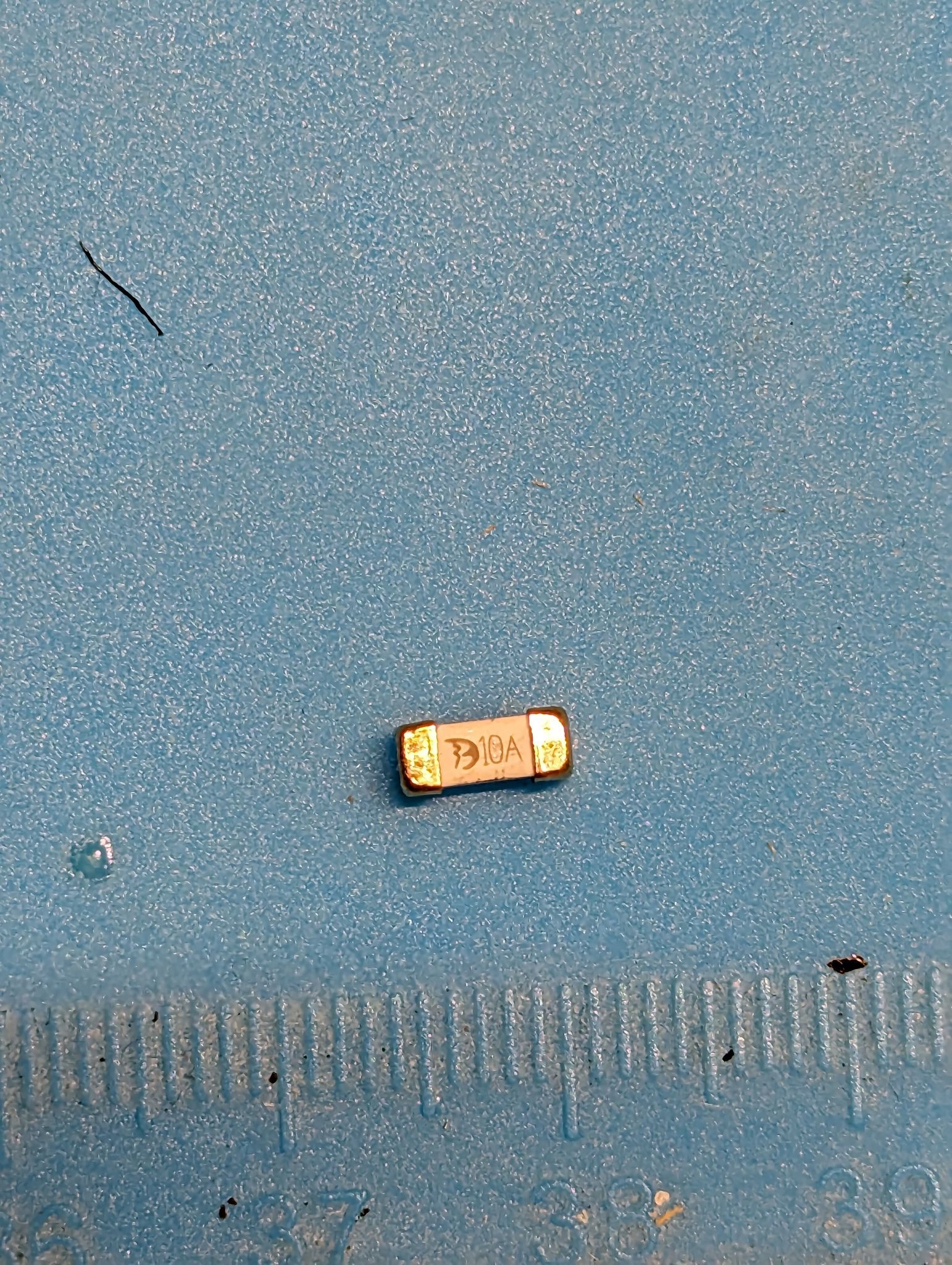

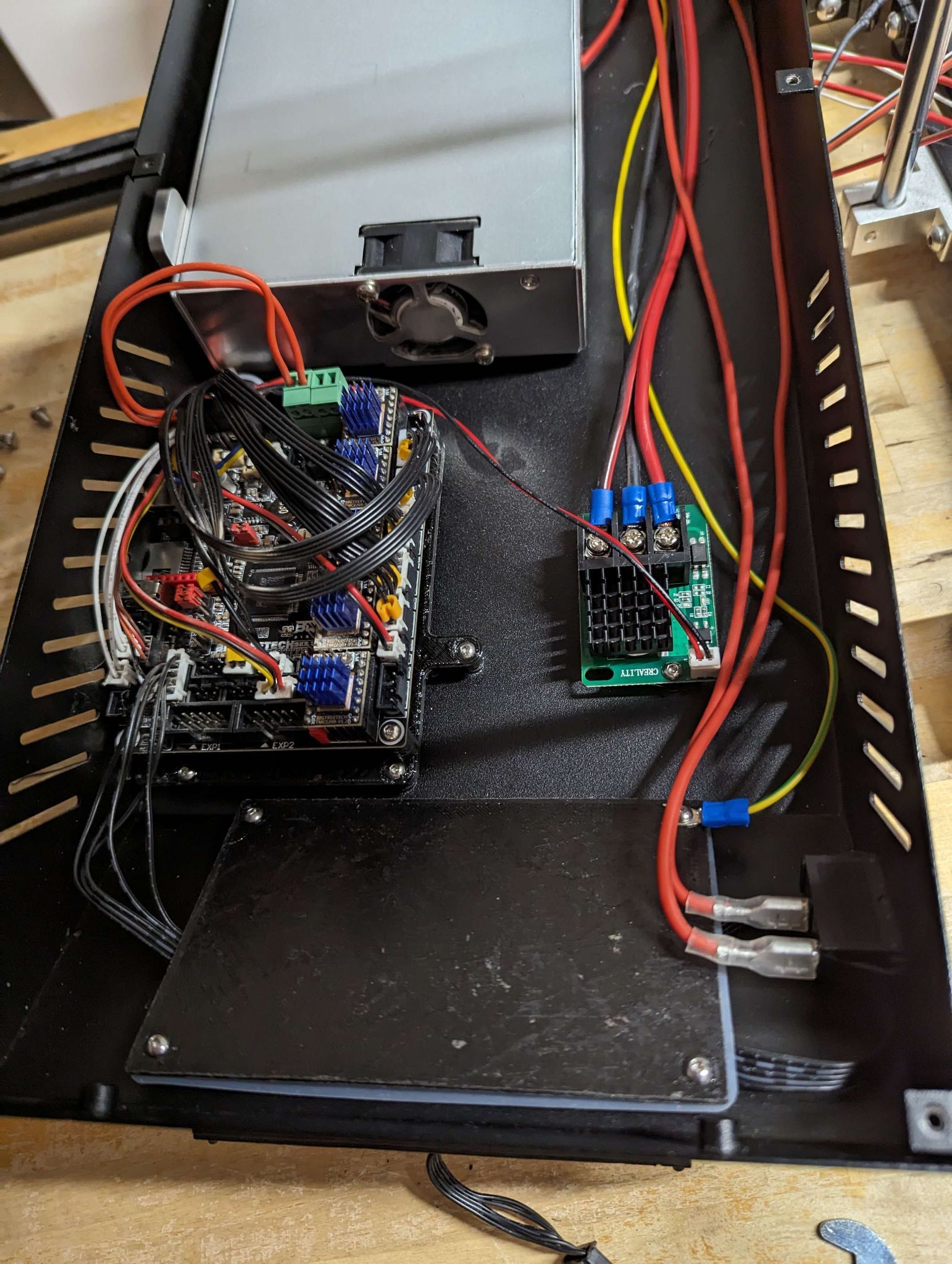

  1. Bonsoir, j'ai bien testé les tensions de sorties de l'alim et j'ai bien du 24v donc j'imagine que ce n'est donc pas un problème d'alim J'ai voulu brancher ma carte mère (skr 2) en usb il ne se passait rien non plus et j'ai fait un test de continuité sur les fusibles et le 10A ne bipait pas J'imagine que c'est ca qui pose problème, cependant je ne sais pas où je peux me fournir les mêmes fusibles ? Merci ! Une photo du fusible en question
  2. Mon imprimante s'est soudainement éteinte (comme si j'avais appuyé sur off) Problème d'alimentation je présume ? Sous tension la led est allumée mais c'est tout aucun ventilateur ne tourne etc => Plusieurs questions Est-ce réparable ou c'est mort ? C'est une ender 5 plus où j'ai changé carte mère et tête d'impression donc si je dois acheter une nouvelle alim je peux prendre "n'importe quelle" alim ou je dois absolument reprendre une ender 5 plus ? (Sur 3djake elles sont a 120€ d'où la question) Merci d'avance pour vos conseils !
  3. Bonjour, L'écran de base de l'ender 5+ est-il bien compatible avec une carte skr2 ?
