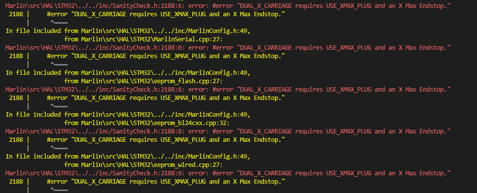

Salut pomme vert, merci de me venir en aide..... Je te joins mon fichier marlin, pour l'instant j'ai juste configuré la carte comme si j'avais une imprimante standard 3 aves avec 1 extrudeur compilé ca a marche (pas trop difficile) puis j'ai essayé de mettre à jour pour mon imprimante en changeant les sorties et en mettant le second extrudeur en dual carriage. merci d'avance Marlin-bugfix-2.1.x.zip -
Bonjour, Je suis en train de faire une imprimante personnalisée double extrusion, avec une carte octopus V1.1 Je vais mettre 2 axes X pour gérer les 2 chariots, 2 axes Y couplés sur les sorties 2.1 et 2.2 et 3 axes Z. je les réparties sur les sorties M0 X M1 X2 M2.1 Y M2.2 Y2 M3 Z M4 Z2 M5 Z3 M6 E0 M7 E1 J'ai regardé pour faire les paramétrages des sorties, mais quand je veux compiler, j'ai l'erreur: DUAL_X_CARRIAGE est bien décommenté, pour le X MAX Endstop j'ai essayé de faire pas mal de choses trouvé sur les forums, mais je ne trouve pas de solutions. Quelqu'un aurait-il une idée. Merci d'avance
