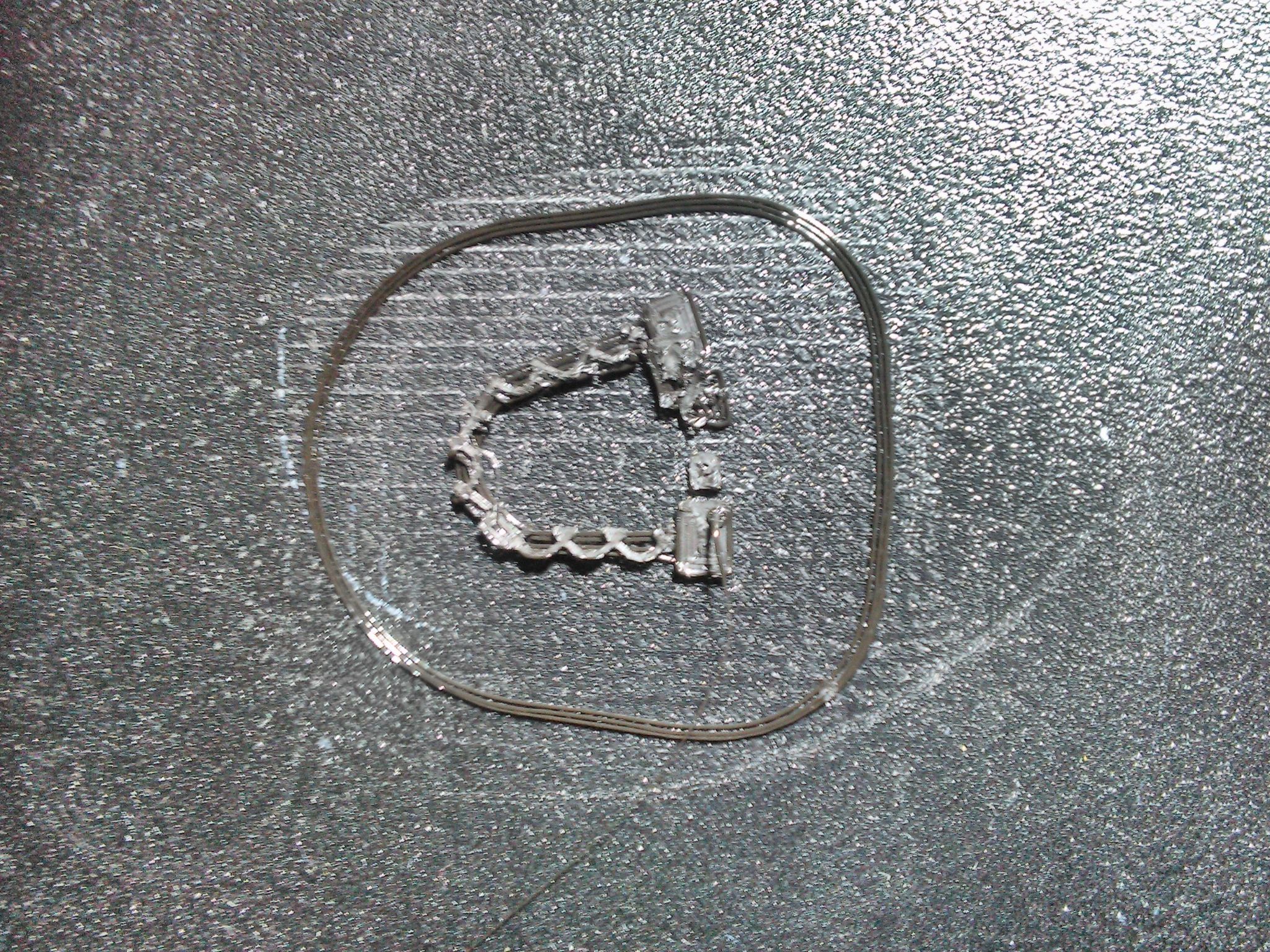

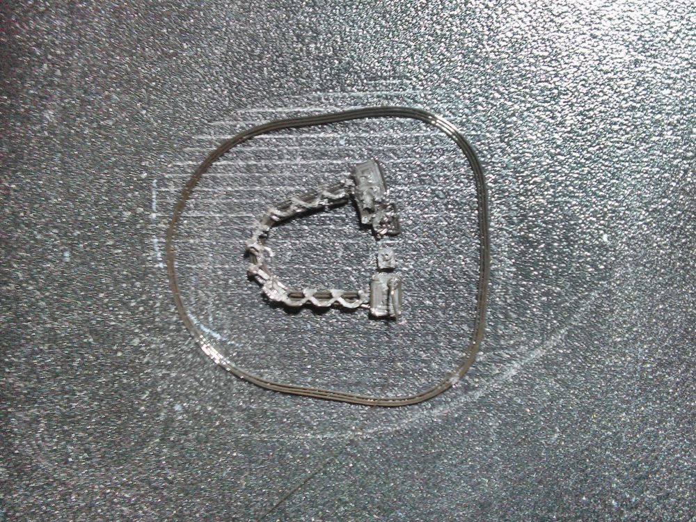

  4. C la marque d un essai avec radeau. Bon nettoyage et c déjà mieux.

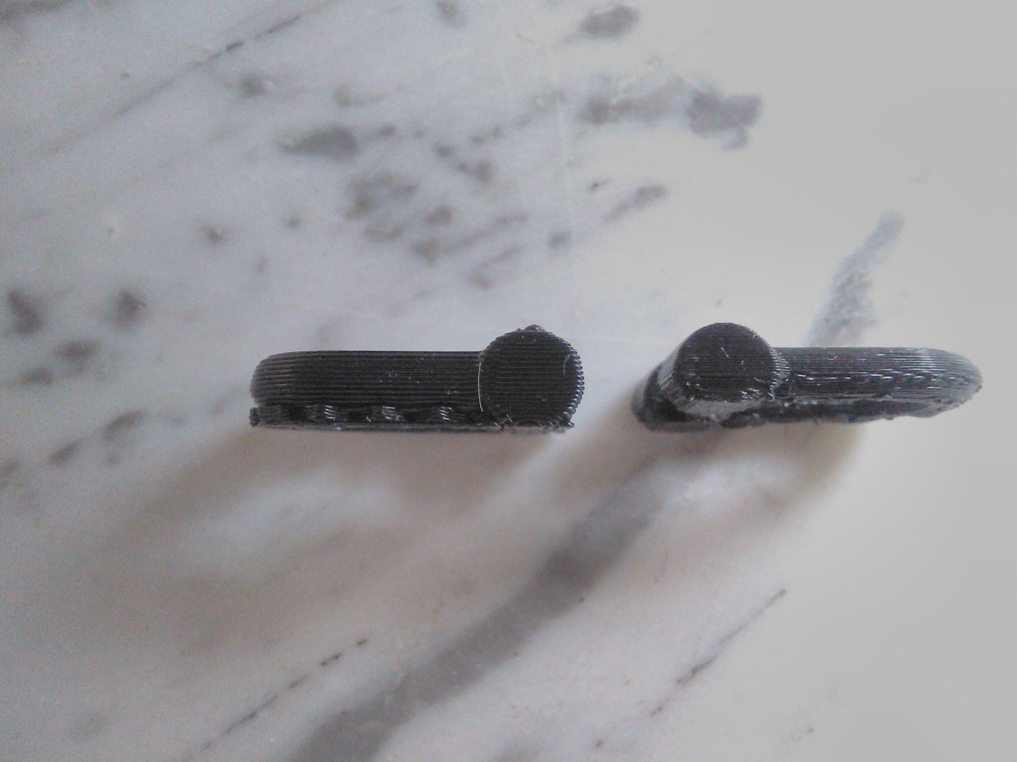

  5. Low qualité c 0,28.c comme brouillon sûrement. Le truc bizarre c que là on voit bien le support. Bon je retente en 0,12 En 0,12 ça fonctionne pas.cura en mode custom Après plusieurs essais,la buse bute toujours au même endroit en droite vers la 5 couches malgré que descende un peu le plateau. Je retente en 0,16

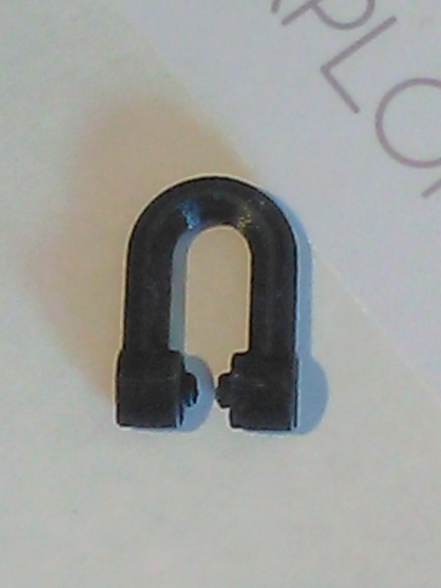

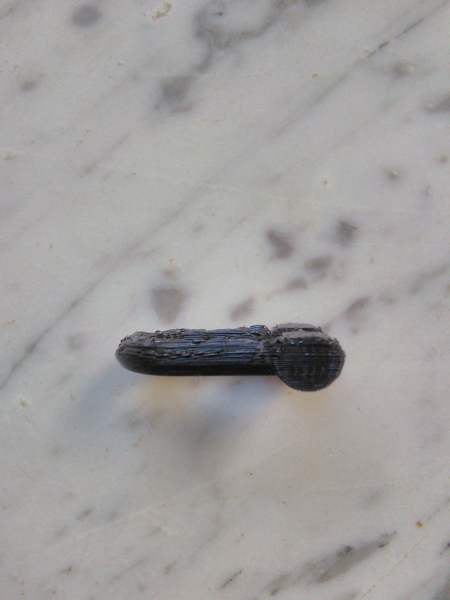

  6. Pièce en low qualité.pas de mode draft,mais c pareille je pense. Forme générale mieux,c bizarre.état de surface dégueu mais ca c normal.

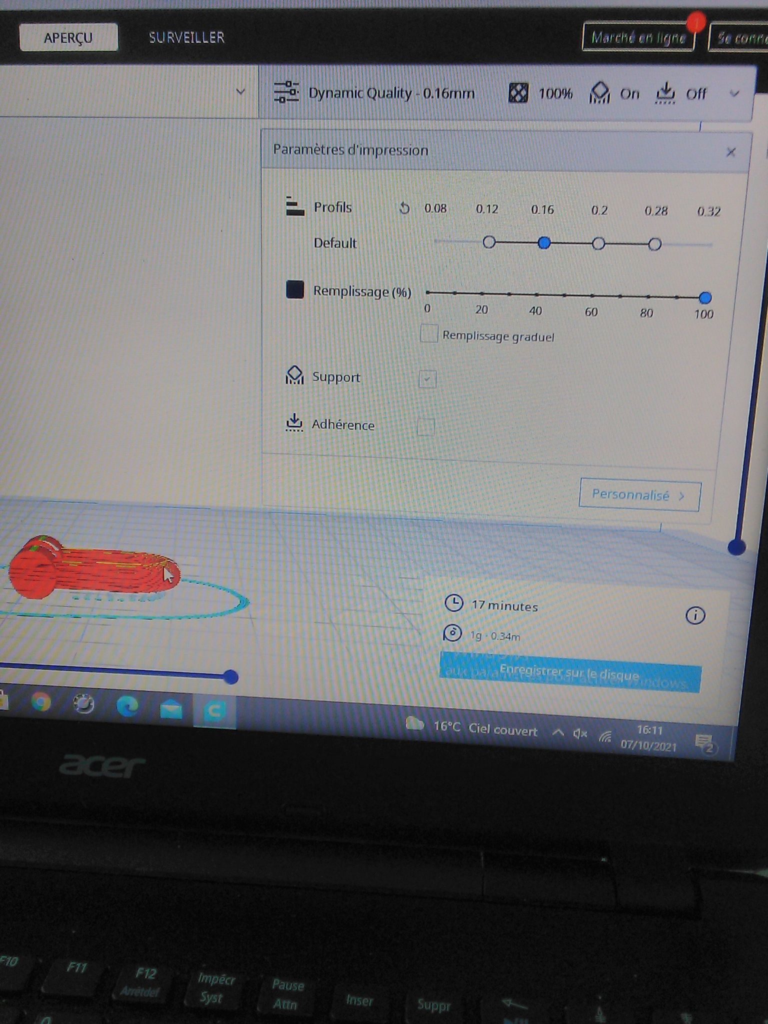

  7. Ok je test ça alors. Draft qualty c quoi comme mode?
  8. Photo de la pièce dans cura il y bien le support. Pourtant ça imprime direct la pièce j' ai l'impression,d ou le plat.

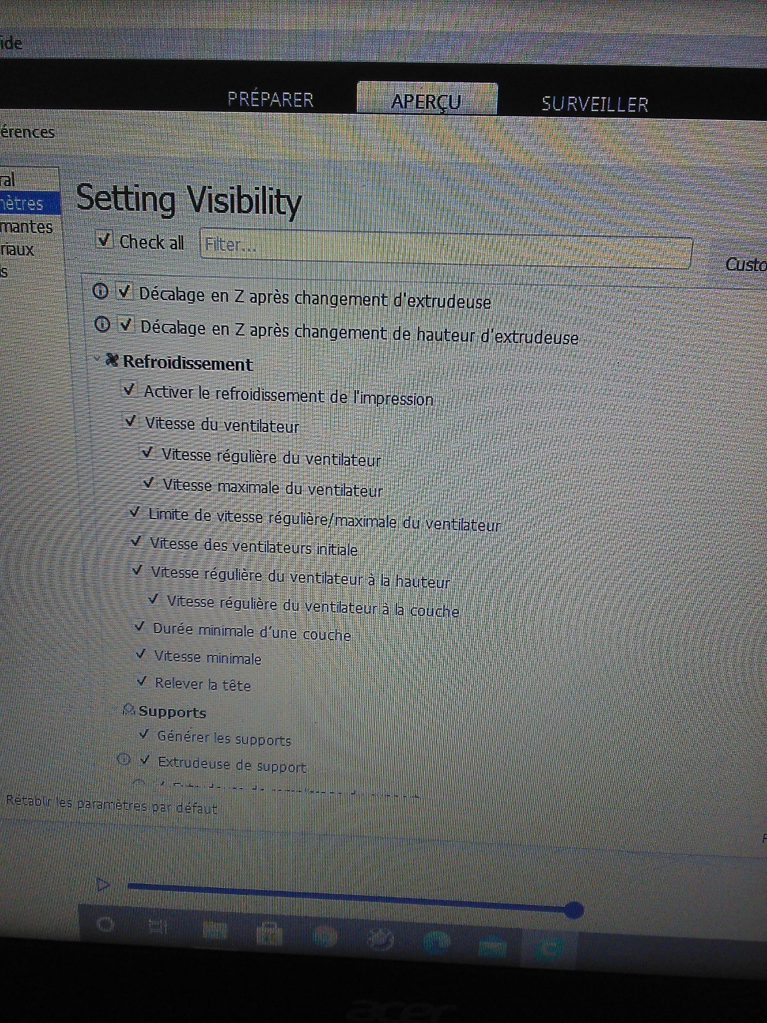

  9. Cura 4.11 de paramètres sa passe a /imprimante ou extruder 1ou configurer visibilité paramètres

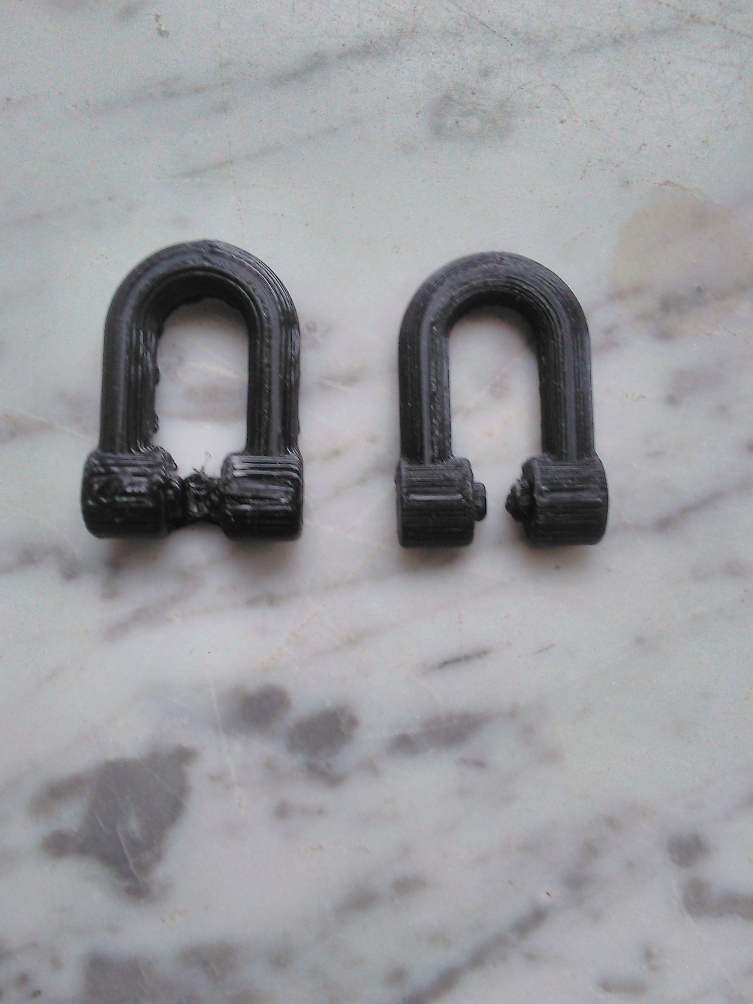

  10. Petite impression avec toujours des défauts A votre avis ça vient de quoi? Réglage cura de base ,avec support. Dessus ok,mais dessous c plat .

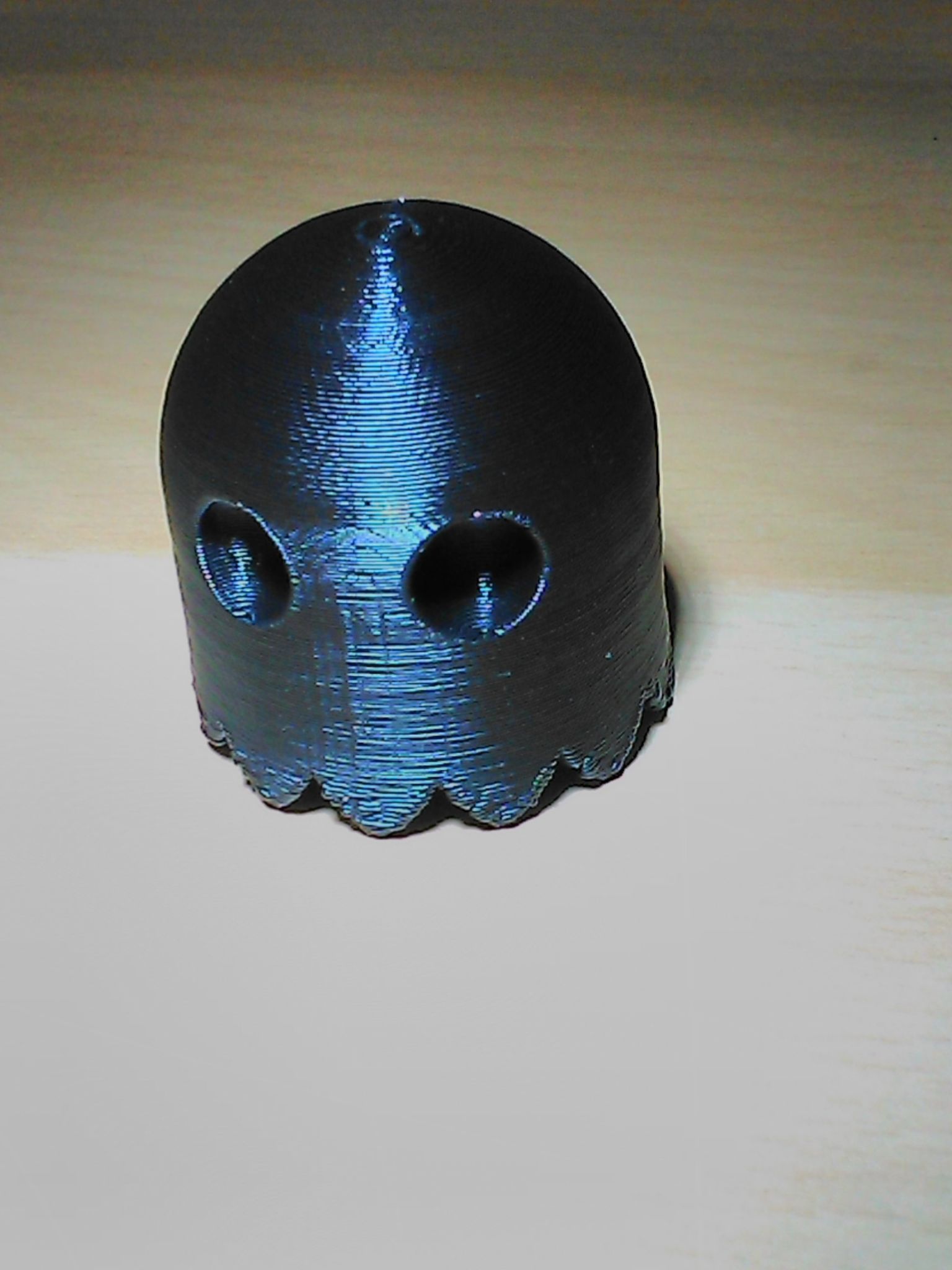

  12. Extrudeuse plastique ok Idealnight,pour moi tout déconne sur ma machine. C ma première et pour moi tous les bruits sont bizarres. Entre ce qui ai normal ou pas ... Comment savoir quand on ai néophyte Tu parles du guide filament ? Nouvel essai avec un petit Pacman. Qualité 0.16 tjrs réglage cura de base. Ça ne semble mieux ,mais pas parfait. En 0.16 possible de faire mieux avec les premières couches en pointes inverser ?
