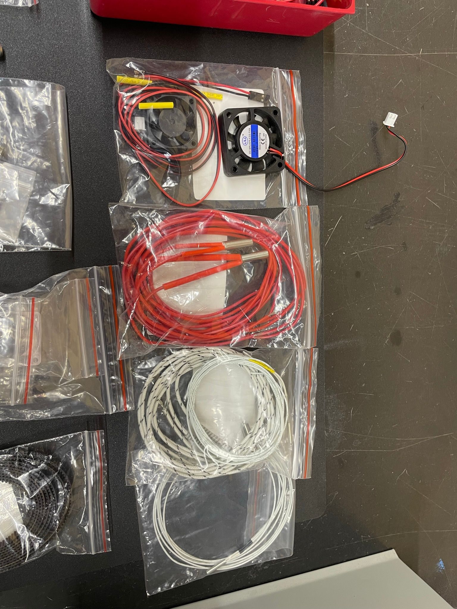

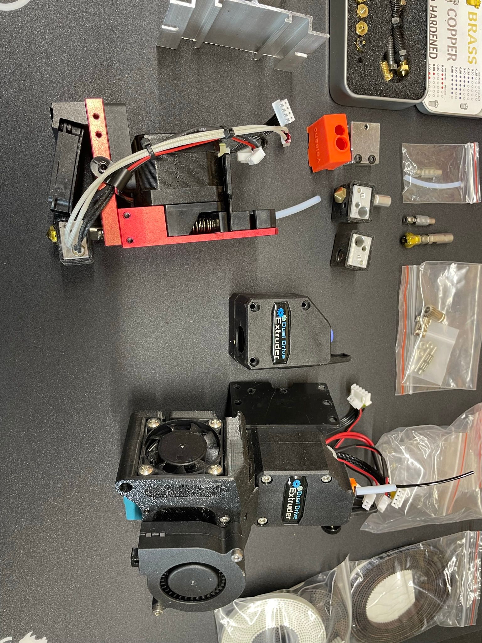

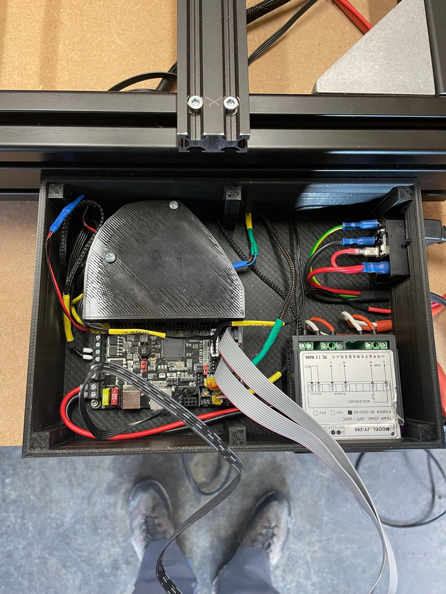

Imprimante 3D 500 x 500 x 500 Carte Bigtreetech skr v1.4 turbo Ecran Bigtreetech Guidage HIWIN Bed en 220V Bed verre 2 build tack neuf 3 têtes E3D Hot end 2 V6 + 2 Volcano Buse en V6 et Volcano trempées pour fil carbone Beaucoup de pièces neuves en plus: resistances, sonde t°, courroies, galets, entraineur de fil ... Imprimante en Belgique 500€ négociable. Merci. .

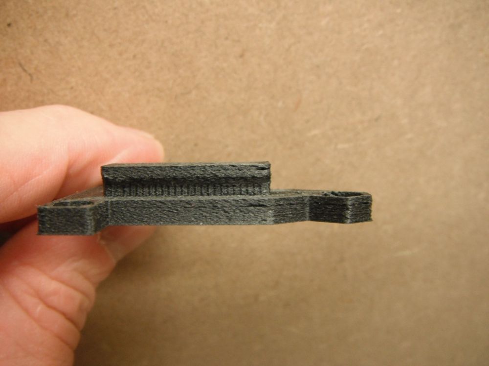

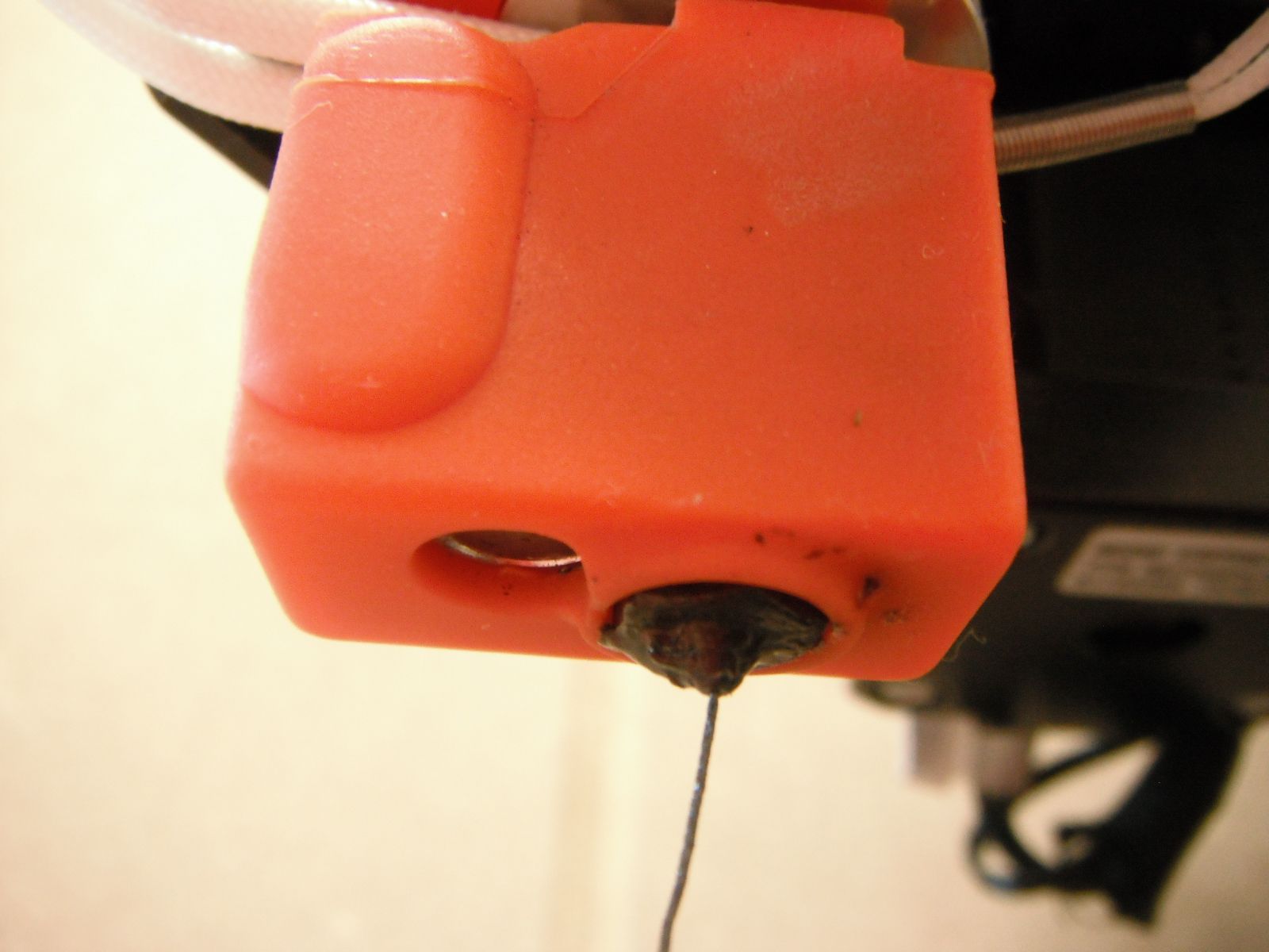

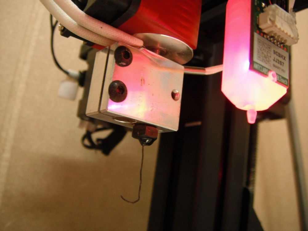

Filament CARBONE qui imprime ça ?
dach en réponse au topic de dach dans Consommables (filaments, résines...)
Test effectué aujourd'hui à 230° > toujours le même résultat Demain je fais l'autre extrême 275° Test du jour à 275° > toujours le même résultat Il y a quand même une amélioration, la pièce est plus "lisse" à cette température, les fibres carbones ressortent moins. Je vais finir par jeter mes 5 bobines filament carbone -
Résultat du test d'aujourd'hui: Bobine passée 5h dans eSun même pièce avec même slicing Tous est identique Même résultat d'accumulation sur la buse, il y en a même plus qu'hier Conclusion, pas de problème d'humidité dans le filament. Toujours pas trouvé la cause de cette accumulation -

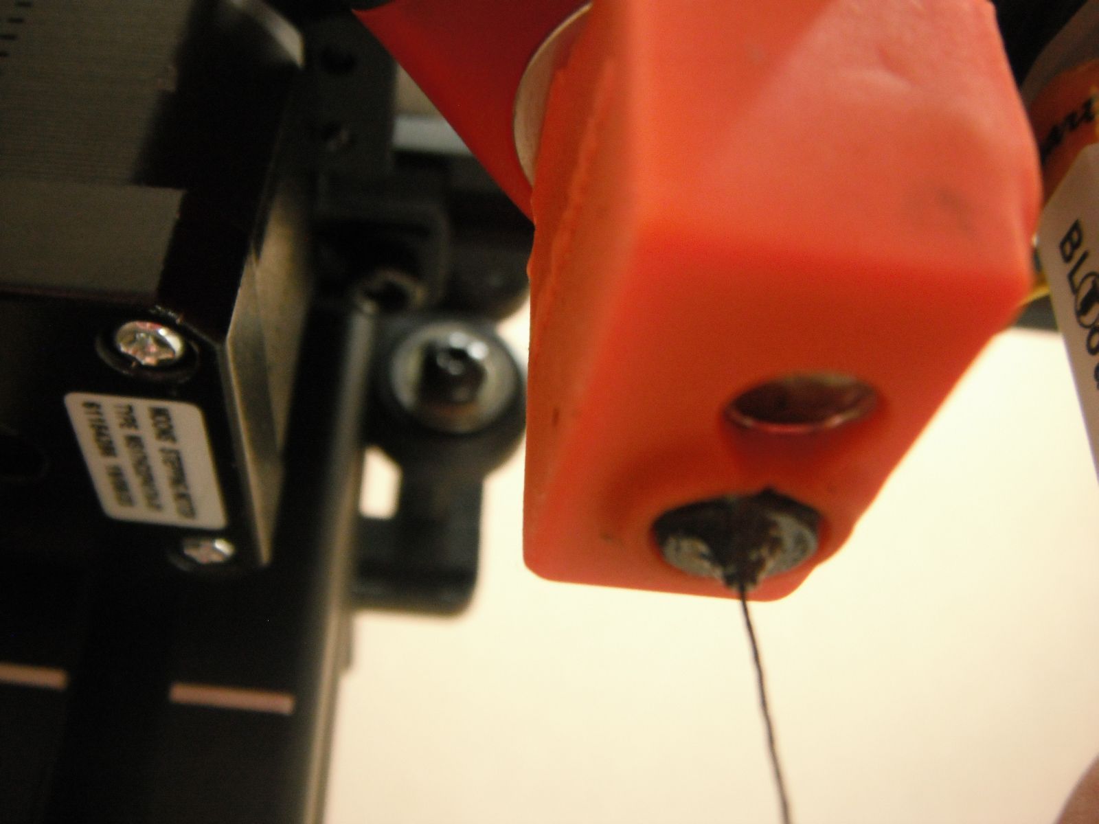

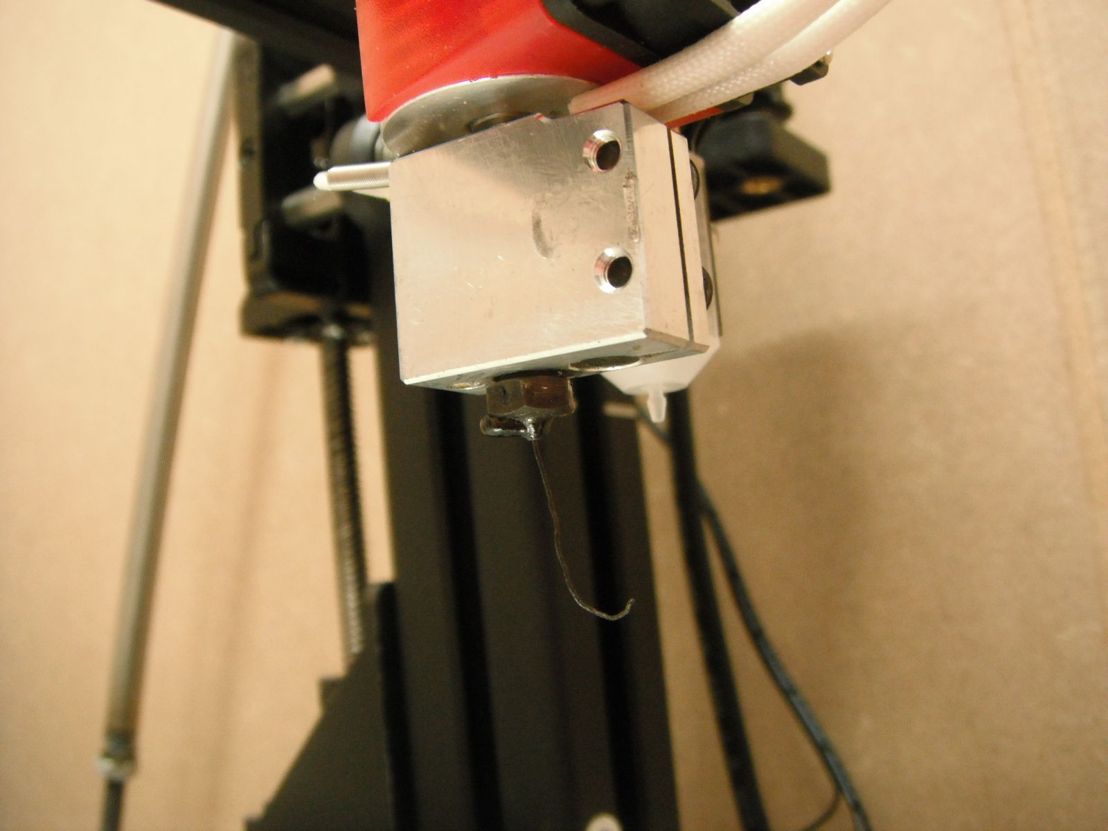

Je ne vois pas de changement avec les t°. Je ne suis pas allé au delà de 265° maximum recommandé, car dans mon esprit ça coule déjà trop facilement, peu être à tord? Je ne suis pas descendu en dessous de 240° car j'ai peur d'un manque de cohésion entre les couches. Les prints sont de très bonne qualité mécanique, ça ne casse pas, plie un peu, ne se désolidarise pas et juste en dimensions avec la largeur d'extrusion à 0.73. Bobine dans eSun 5h t°2 avant début d'impression, silicone enlevé pour la photo Voilà le résultat du test de cette après midi avec: durée d'impression 1h20 hauteur de couche 0.1 vitesse 0.3 t° 250° rétraction 1mm à vitesse 60 Demain je refait le même test avec encore 5h d'eSun, des fois que ...? -
Ça remonte sur la buse, au-dessus, c'est bien étanche. C'est très difficile de voir d'où vient le problème. Le filament semble couler plus facilement de la buse que du PLA. Donc, j'ai beaucoup travaillé sur les paramètres de rétractions: vitesse, longueur, quand et où. Rien de significatif. Maintenant je me demande si ce n'est pas un problème d'humidité du filament. A la rétraction une toute petite pointe de matière reste. Lors du passage suivant à cet endroit la buse touche et refond la pointe qui vient en accumulation autour de la buse. C'est très difficile de voir, ce n'est qu'une supposition. C'est pourquoi je vais faire un dernièr essai avec la bobine déshydratée. -
Pour le calibrage de l'extruder, c'est fait. Je demande 100mm d'extrusion et j'ai bien ça. Par contre, la largeur du trait extrudé > l'impression du cube en une paroi sans remplissage et mesure de l'épaisseur paroi. Ce n’était pas bon, je passe de 1 à 0.73 ce qui est semble-t-il normal pour ce type de filament, je l'ai lu quelque part. Pour les t°: Je suis en caisson chaussette silicone j'ai essayé toutes les températures dans la gamme recommandées sur la bobine 240°>265° les photos, c'est après un cube 20x20x20 en simple paroi. En impression plus longue, il y a une accumulation tout autour de la buse, on ne distingue plus le cône et puis ça finit par tomber dans le print...
