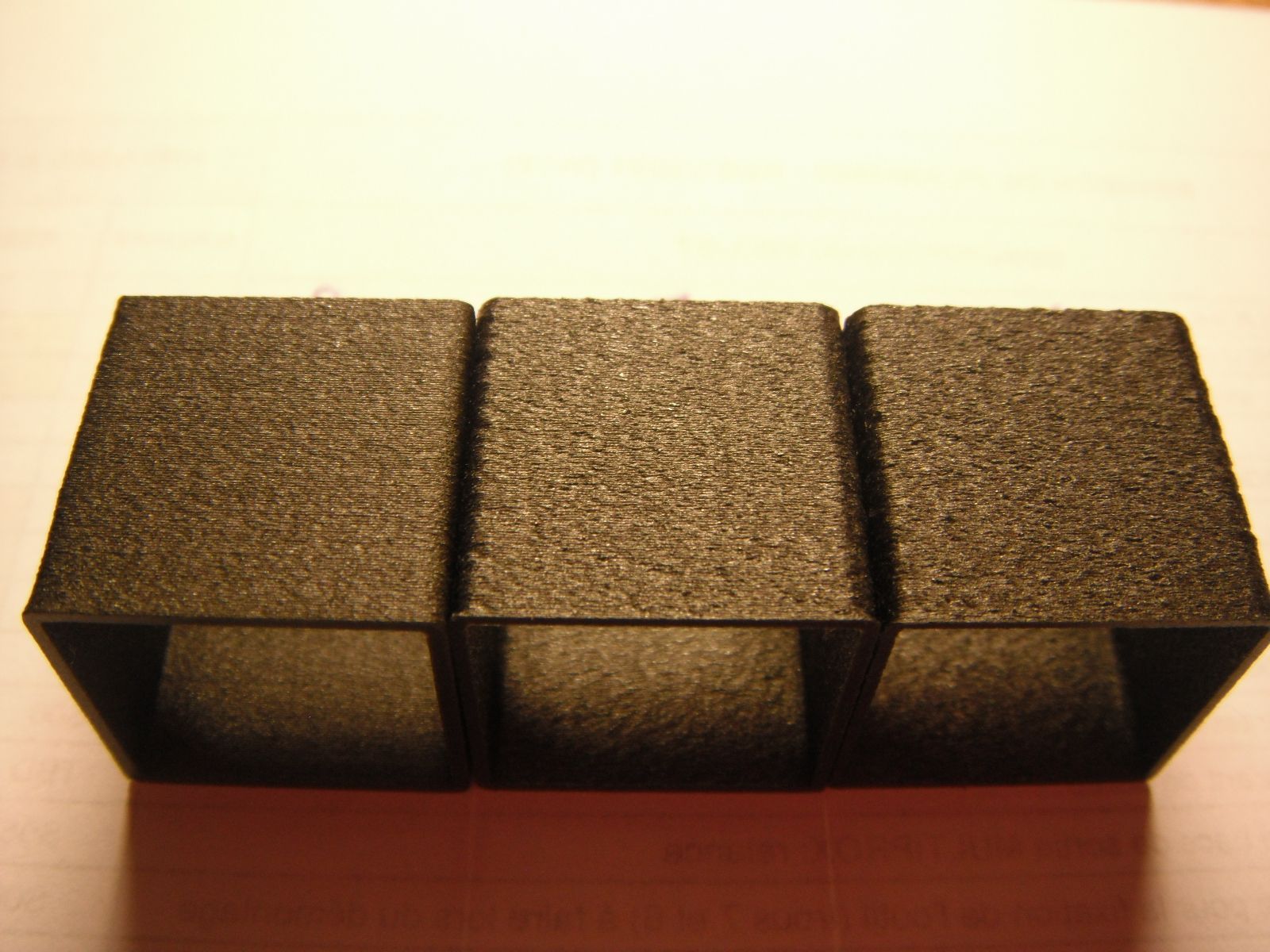

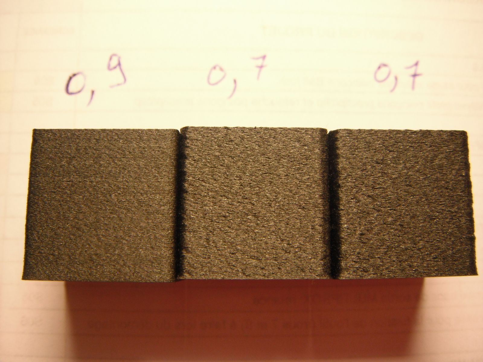

Pour le calibrage de l'extruder, c'est fait. Je demande 100mm d'extrusion et j'ai bien ça. Par contre, la largeur du trait extrudé > l'impression du cube en une paroi sans remplissage et mesure de l'épaisseur paroi. Ce n’était pas bon, je passe de 1 à 0.73 ce qui est semble-t-il normal pour ce type de filament, je l'ai lu quelque part. Pour les t°: Je suis en caisson chaussette silicone j'ai essayé toutes les températures dans la gamme recommandées sur la bobine 240°>265° les photos, c'est après un cube 20x20x20 en simple paroi. En impression plus longue, il y a une accumulation tout autour de la buse, on ne distingue plus le cône et puis ça finit par tomber dans le print... -

Bonjour à tous, Extruder Bondtech E3D V6 ou Volcano, buse trempée, hot bed 220v > pour le matériel, je pense que cela doit convenir. Calibrage fait > cube 20x20 ok > sous S3D multiplicateur d'extrusion =0.70 > on ne peut ajuster l'épaisseur de paroi parfaitement. Cela est dut aux fibres de carbones qui "ressortent" un peu et donc augmentent l'épaisseur paroi. Pour les essais déjà effectués: https://www.lesimprimantes3d.fr/forum/topic/44091-accumulation-autoursur-la-buse/?tab=comments#comment-461692 J'ai commandé eSUN eBox à tester ?? -

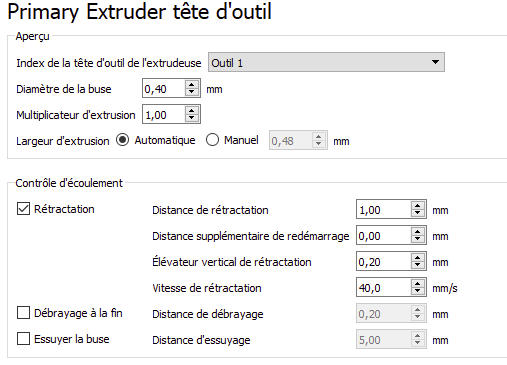

J'ai tout essayé mais pas trouvé t° extrusion + et - > rien t° bed + et - > rien Buse 0.4 et 0.6 en combinaison avec toute les vitesses et épaisseurs de couches > plus c'est fin en hauteur de couche mieux c'est mais pas suffisant Essai de toute les configurations possible en rétraction: vitesse, distance, débrayage, redémarrage > rien S3D paramètres Avancés, Comportement du contrôle de l'écoulement essai de tout > rien Essai avec une nouvelle bobine, le même fil sous emballage plastic fermé d'origine avec siccatif > rien Essai d'une autre marque de fil toujours chargé carbone, emballage sous vide avec petit sachet siccatif > rien Contrôle du multiplicateur d'extrusion > pas bon: cube 1 > pour 0.6 j'avais 0.93 > Correction= (0.6/0.93)*1=0.65 cube 2 > nouveau test, ça donne 0.73 > recalcul = (0.6/0.73)*0.65=0.53 cube 3 > re test, ça donne la même chose 0.73 et toujours une accumulation qui se forme ... Toujours ce problème d'accumulation sur la buse qui finira par tomber hors ou dans la pièce, suivant la chance ... -
