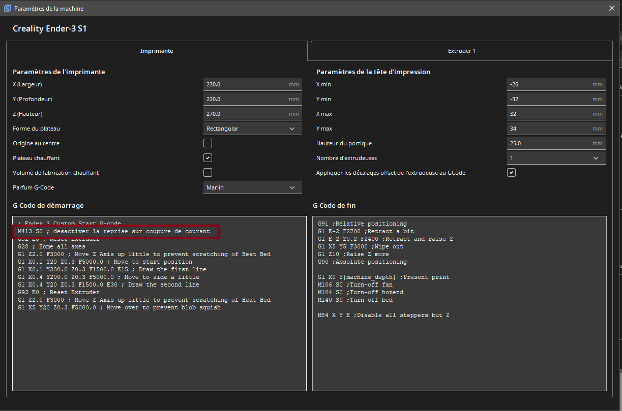

Bonjour à tous, j'ai lu qu'il fallait désactiver la "reprise en cas de coupure de courant" pour réduire les écritures/lecture sur la carte SD, j'ai trouvé uniquement en modifiant le G-code dans le slicer avec la commande "M413 S0", mais j'aimerai le faire directement depuis l'écran tactile (Modification du Firmware....). Merci d'avance Bone journée à tous

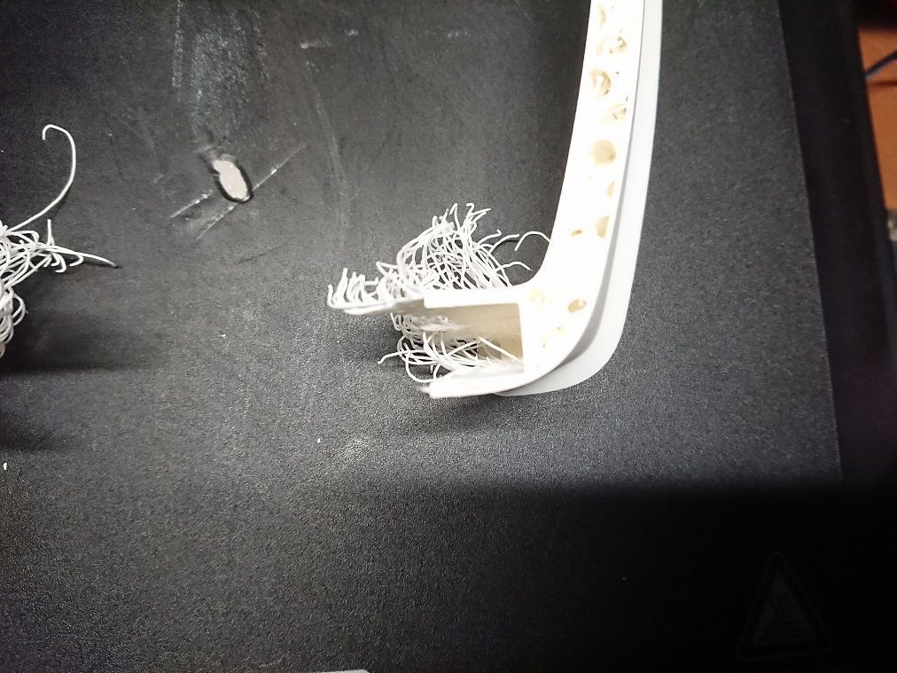

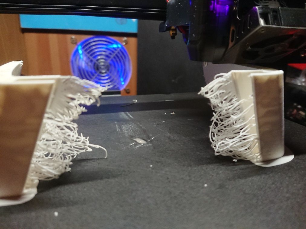

Bonjour à tous, j'ai un problème pour imprimer des pièces en PLA-LW d'ESUN (avec du PLA+, pas de problème),avec Idéamaker. j'ai des filaments pour chaque couches (environ), je peut les enlever après, mais bon, sans, cela serait mieux.... ci-joint, le fichier STL et les réglages pour Idéamaker... Merci d'avance Lionel X2_AR_winglet.stl ePLA-LW - 1.75mm - 0250mm - Filling 010% - avec support - sans bordure-export.bin
