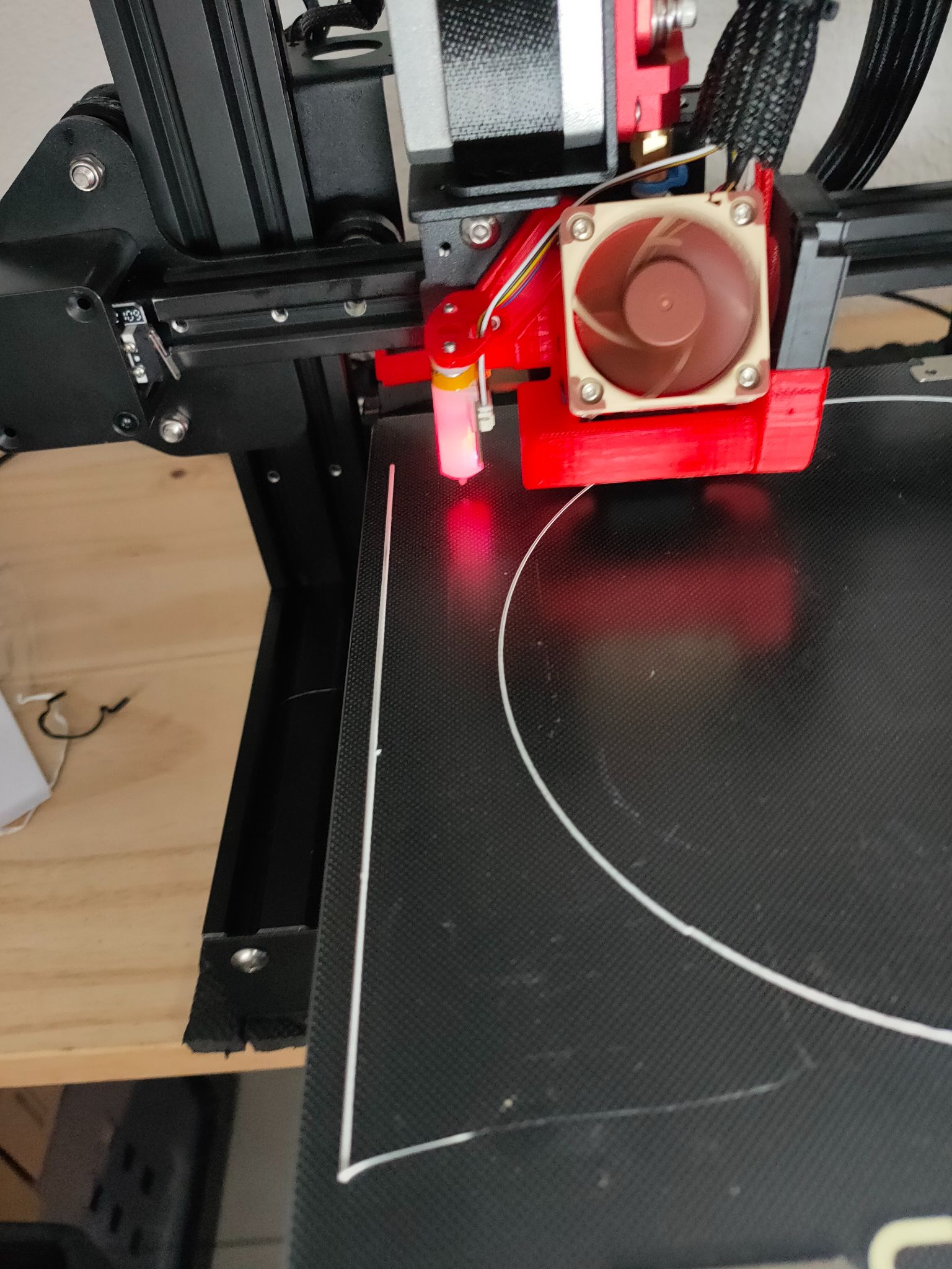

D'accord le EXx c'est le débit ? Est ce qu'il faut que j'augmente le débit de la couche initiale ? Une vidéo si jamais. https://youtube.com/shorts/UY-_ptQuAcU?feature=share Le retard est normal mais pourquoi uniquement sur le début de la pièce et pas aux rétractation suivantes ? Du coup je vais resté sur la jupe pour assurer le coup -

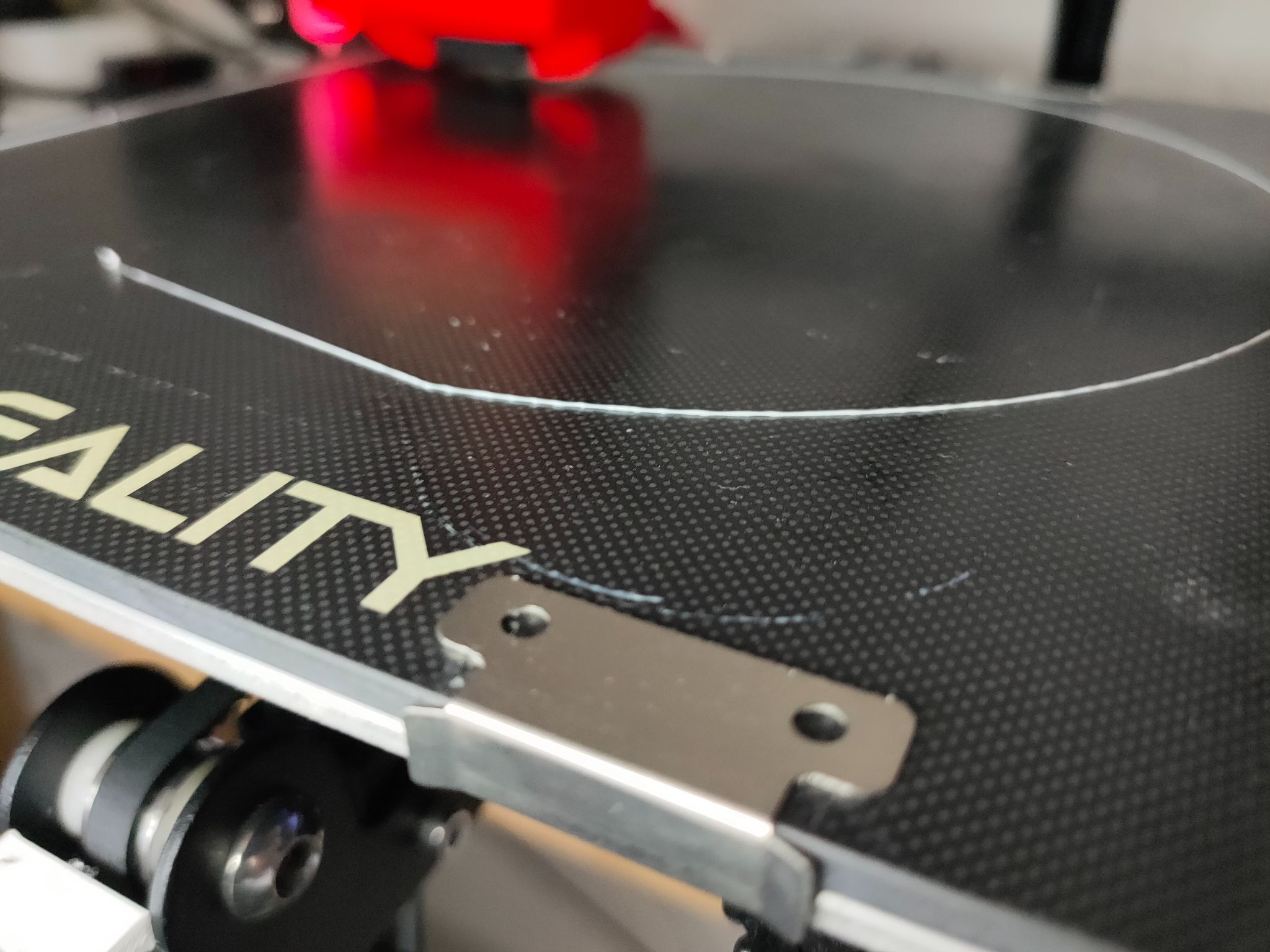

Bonjour voici des photos. Ce matin pas de goutelettes mais un retard entre le moment où la buse attaque et le moment où le filaments sort. Je sais pas si ça ressort sur les photos mais le fil n'est pas plein ça fait comme des petits ponts au début, alors que le trait de purge est nickel lui. .. Le trait de purge prend il en compte les paramètres de vitesse et de débit de la couche initiale ou est ce a part? -

Bonjour merci pour ces pistes, J'ai passé la rétractation à 0.8 mm et 30mm/s Je n'ai pas trouvé la ligne qui pourrait me générer cela au g code de démarrage a part le reset extrudeur. Un petit gcode pour vous montrer CE3_CarreVIdeTest.gcode -

Bonjour voilà je viens de modifier ma Ender 3 pour la passer un direct Drive . J'ai refais les calibrages step moteur et extrudeur . Je testé des prints qui me paraissent propre mais j'ai un soucis. (Je slice avec Cura) Au démarrage l'imprimante fait son trait de purge sur le côté nickel. Après la tête se déplace et lorsquelle attaque la pièce le premier "trait" de l'impression ce n'est pas un trait mais une série de points espacés. Au bout de 5 sec le flux est de nouveau constant et le filaments s'écoule normalement ... Je ne sais pas sur quel paramètres je dois jouer , débit ? Rétractation ? Première couche ? Si vous avez des pistes je suis preneur . Merci d'avance bonne soirée . -

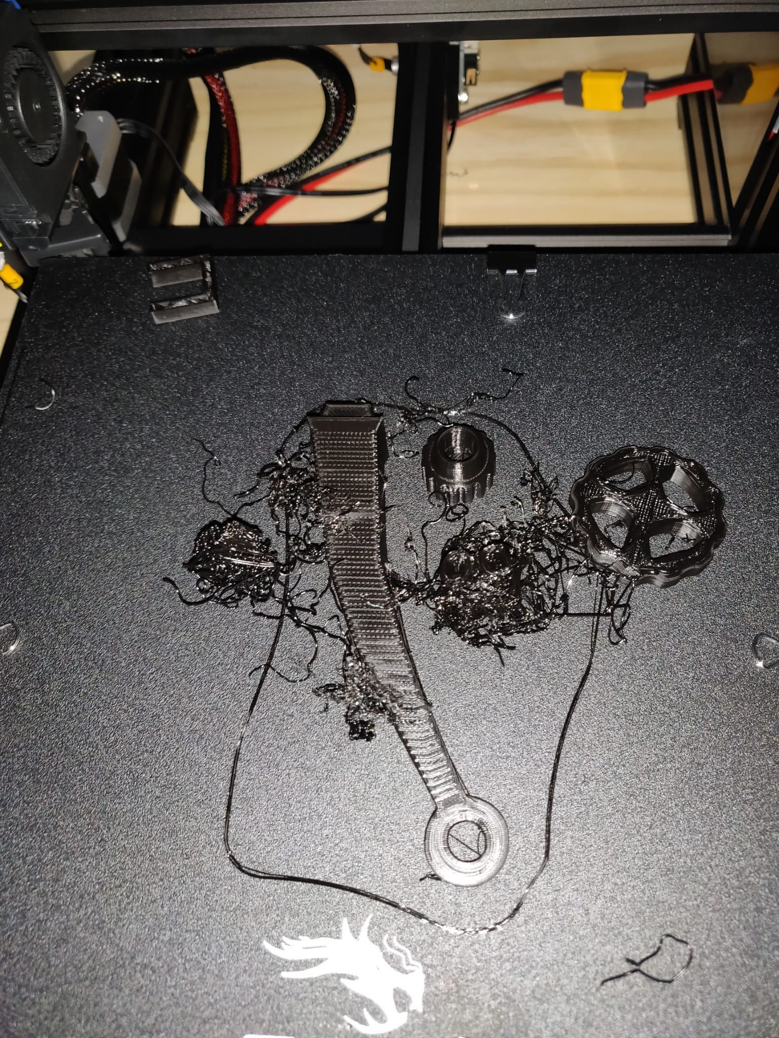

Merci pour les infos . Je vais investir dans un bidon d'alcool Isopropylique. Je vais monter la température du bed sur la prochaine impression. D'accord oui effectivement il a du continuer dans le vide quand la pièce c'est déplacée . Merci pour les infos !
Bonjour, Le support CREALITY est neuf et je ne l'ai pas nettoyer particulièrement avant de lancer l'impression. Je suis sur du PLA avec 200° de buse et 50 ° de bed. La première couche semble avoir prise partout sauf sur une pièce. Après pour le réglage du plateau je l'ai fait avec une feuille pour qu'elle accroche a la buse sans pour autant être bloquée. Y a t'il d'autres informations qui pourraient être utiles au diagnostic ?
Bonjour, Je n'ai pas réussi à trouver de post correspondant donc je me permets de créer un nouveau fil si j'ai mal cherché dsl d'avance ^^'. Je viens de me faire offrir une Ender 3 et je débute l'impression 3d. J'ai réussi à faire le petit chien de test . Aujourd'hui j'ai voulu imprimer plusieurs pièces pour l'imprimante mais j'ai eu un loupé. Une pièce c'est 'décollée' et retrouvée en bout de plateau et j'ai pleins de filaments partout. D'où vient ce genre de problème ? Réglage de plateau / température ? Préparation via Cura ? Merci d'avance bonne journée.
