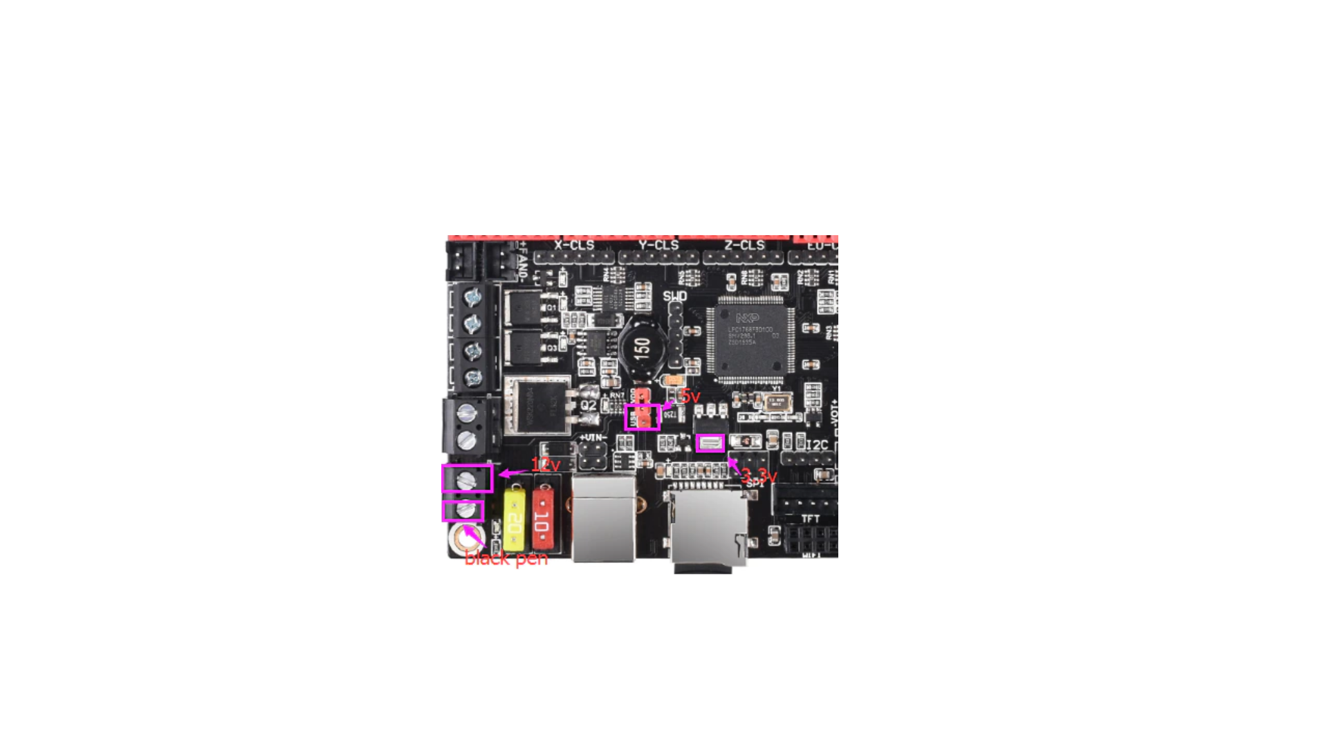

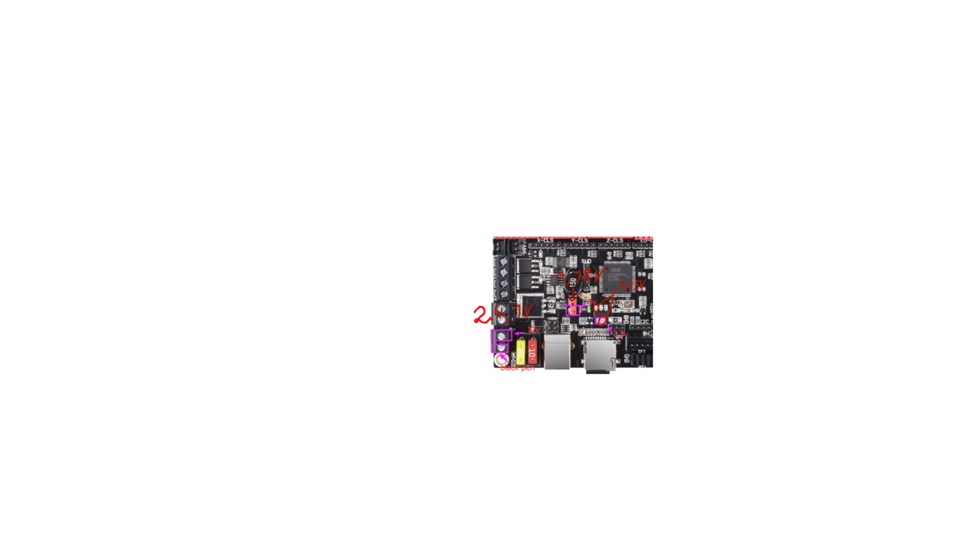

  1. Salut, j’ai eu un problème similaire avec une carte skr v1.4 turbo ou je n’arrivais pas à la flasher du coup j’ai demandé à BTT, ils m’ont demandé de faire des tests sur la carte pour voir si j’avais bien le bon voltage et en fait non, du coup d’après BTT ma carte à été court circuitée. J’ai du en changer. sinon ta manip est bonne normalement, enfin je n’ai pas de e3 turbo mais peut être que celle ci a un boot loader intégré je ne suis pas sûr. si tu a un multimètre il faut tester comme la photo que je t’envoie mais attention je te rappel que j’avais une skr v1.4 T donc différente, sur ta carte tu devrais trouver facilement quand même. sinon pour dans klipper je ne peux pas t’aider justement je me renseigne avant d’y passer, dsl.

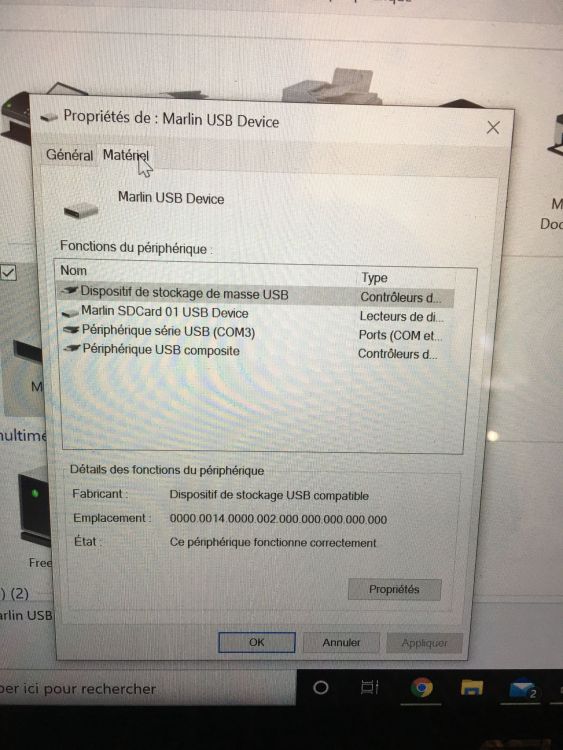

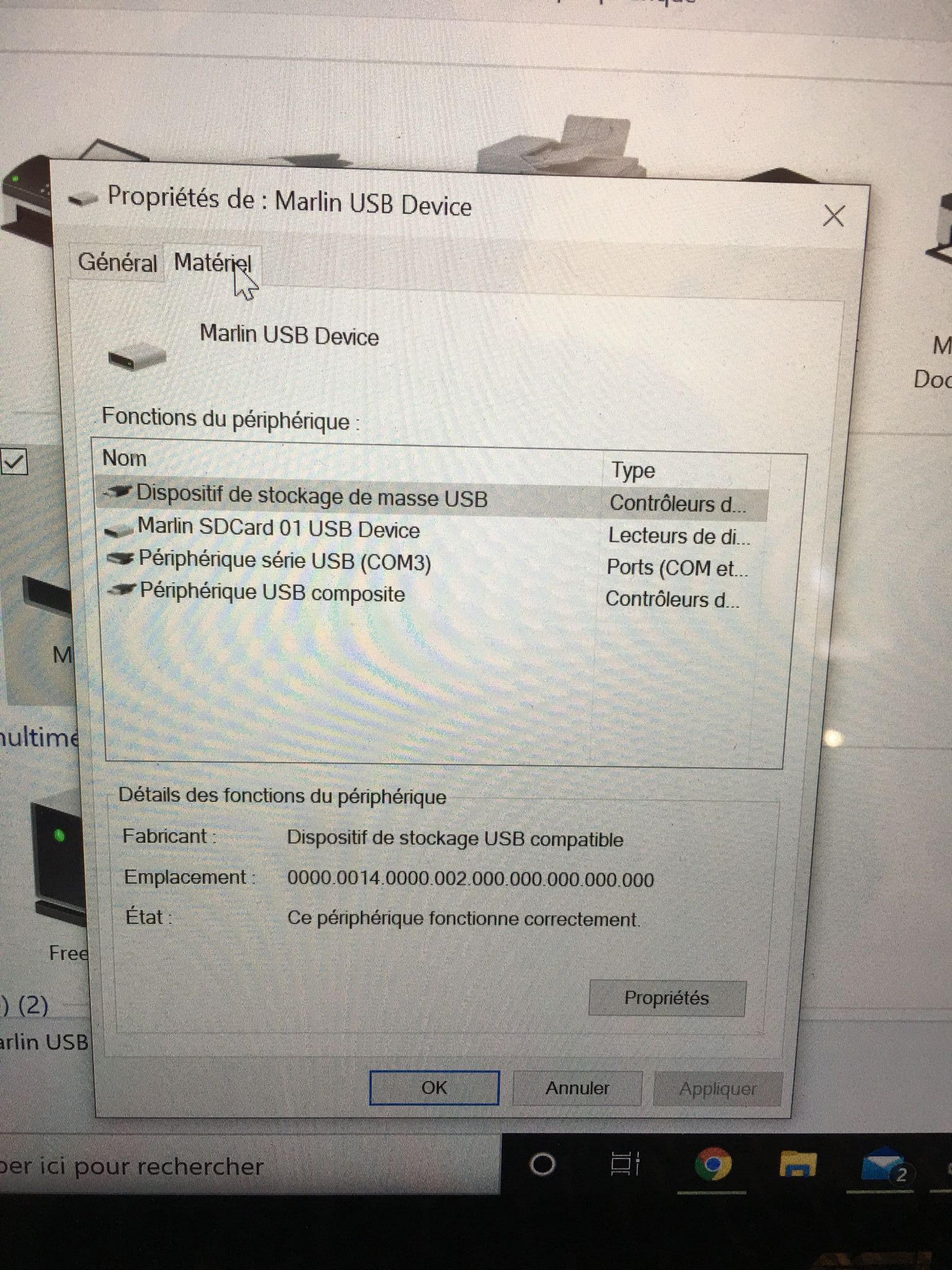

  5. Desolé si je m'exprime mal en disant celà, je veux dire par la : Lorsque je connecte la carte mère skr donc au pc ce dernier fait le bruit d'une connexion entrante puis lorsque j'ouvre l'explorateur de fichiers normalement il apparait un lecteur E/ bien souvent mais la je n'ai que le lecteur C/ et D/ dans les périphériques et lecteurs. J'ai pu visualiser marlin en bas a droite de l'écran comme quand je veux déconnecter un port en toute sécurité sauf que au lieu de mettre éjscter Marlin USB Device j'ai fait ouvrir périphériques et imprimantes, ensuite il semble que le périphérique semble fonctionner correctement mais je ne peux pas ouvrir ni y déposer de firmware. ci joins une photo de ce que je peux avoir de mieux sur l'ordinateur en rapport avec l'usb Je viens de penser... j'utilise un Raspberry Pi 4 B il me semble qui à toujours fonctionner avec jusque la. Du coup ne serait il pas possible d'essayer d'y incter le firmware depuis octoprint par exemple? En revanche, j'ai aussi pensé au bootloader défectueux mais comment le savoir? je pense que ça vas dépasser mes compétences... Merci de la lecture c'est un peu mon soucis Je comprends un peu la langue de Shakespeare mais pas tout surtout quand il s'agit de choses spécifiques comme ici, de plus google traducteur à ses limites avec le vocabulaire spécifique. bref j'arrive à comprendre dans les grandes lignes mais c'est assez complexe pour moi J'aurais de la lecture à exploiter en tout cas, mais ça a l'air balaise je ne sais même pas quelle rubrique choisir...

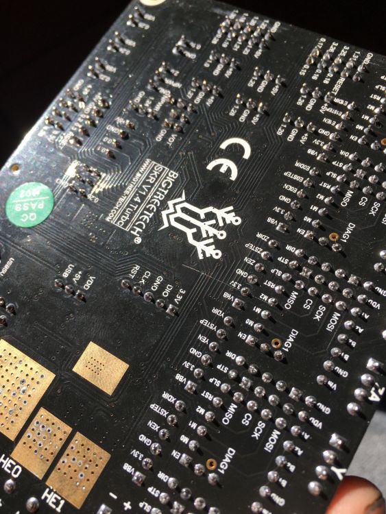

  6. Salut, d'abord merci pour ton aide Alors visuellement le lecteur micro sd a l'air ok comme tout le reste quoi que il y a l'air d'y avoir une petite rayure sur les pistes du circuit imprimé côté soudures, je vais essayé de mettre une photo. le voyant s'allume lorsque je met une micro sd à l'intérieur pourtant. Sinon j'ai cru que mon écran TFT 35 avait peut être un problème mais en fait non tout est ok de ce côté, j'ai réussi à mettre une version "test" donc ça c'est ok c'est pas mon écran qui est en cause. Ensuite j'ai testé le nouveau firmware sur carte mère comme au début et toujours le message SD Init Fail. Alors j'ai essayé de mettre la carte à nu puis essayer encore, enfin j'ai laissé l'écran branché pour voir ce qui s'y passe et toujours pareil. J'ai essayé de refaire un test en USB cette fois mais l'ordinateur détecte un usb mais ne le reconnait pas comme un lecteur. Du coup impossible d'y injecter le firmware par ce moyen pour le moment, ou alors peut être un adaptateur usb vers un type B, il faut que j'essaye ça c'est la dernière chance je crois. A ce stade, pour moi soit le bootloader ne fonctionne pas, soit c'est la rayure qui à rompu une/ plusieurs pistes. Pourtant tout marche mais j'avais déjà galérer auparavant même pour faire ma première mise à jour. Soit un autre problème sur la carte mais inconnu. J'ai bon sur ce coup? Merci
