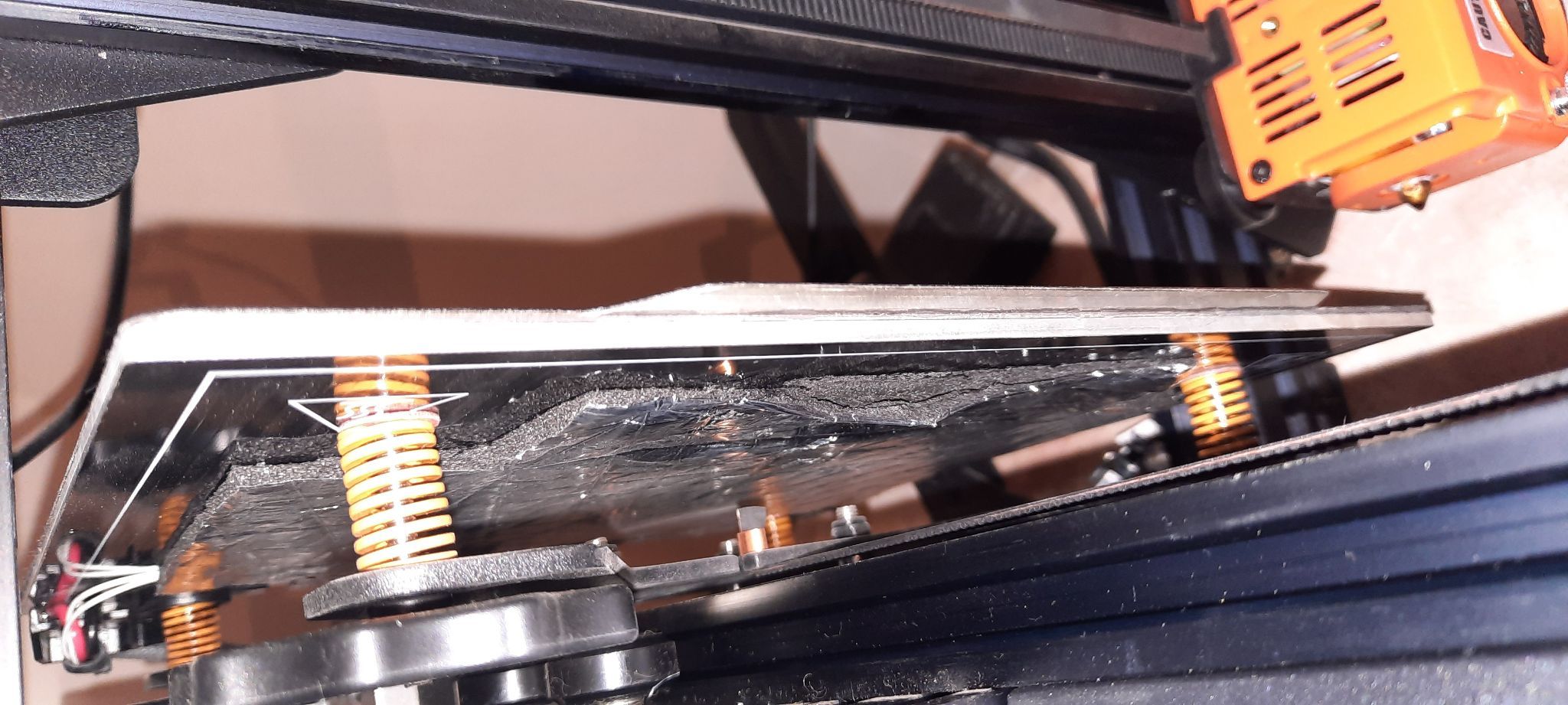

  2. Bonjour tout le monde, après quelques mois d'utilisation satisfaisante de ma wanhao d12 230 , un beau matin elle s'est stoppée en pleine impression basique de PLA, en affichant " err 6 ". la doc dit : err6 : bed heating failed, can not reach target temp. Effectivement, au toucher, le bed était à température ambiante. Comme préconisé, et comme le veut la logique, j'ai donc vérifié que le câble du lit chauffant était bien connecté, aux 2 extrémités : c'est le cas. en tout cas je n'ai pas vu de détérioration, et les 2 bouts tiennent fermement. Pour me dépatouiller temporairement, j'ai imprimé quelques objets en désactivant le chauffage du lit sur le slicer... mais l'adhérence est vraiment galère, les grosses pièces se décollent, bref... il faut vraiment que je répare ça. Je me demande quoi faire.... quoi vérifier... comment le vérifier... quelle pièce changer s'il y lieu ? ( le seul truc qui me semblerait louche, c'est le molleton avec le feuille alu, collé sous le plateau : il rebique un peu sur les bords. ) --> comment s'appelle ce "molleton" ? peut - il se remplacer ? Voilà, si quelqu'un a une idée, je suis preneuse
