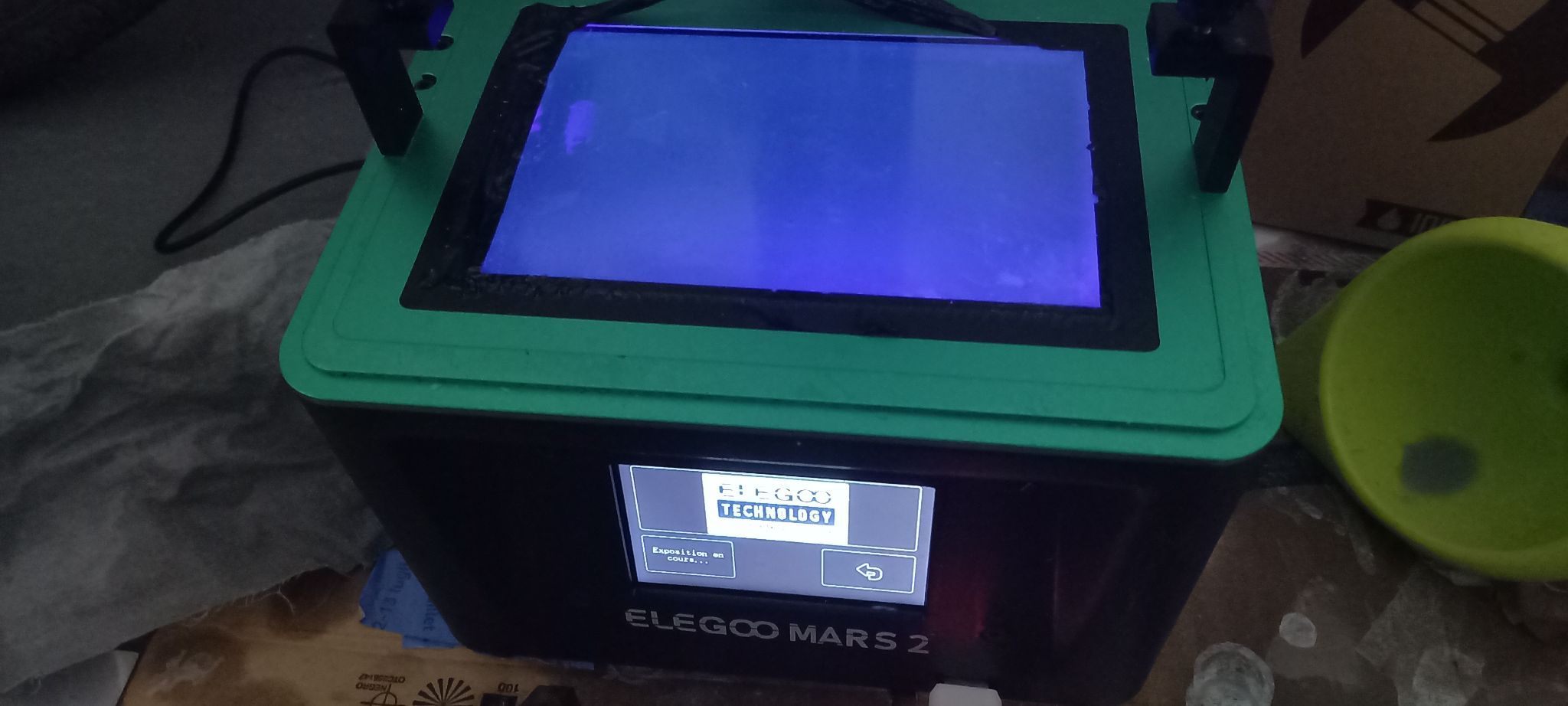

Pour le test du FEP j'ai versé de l'eau dans le bac et rien a coulé. C'est vrai que je me suis mal exprimé désolé. Pour l'écran LCD j'ai fait le test d'exposition et tout s'affiche convenablement -

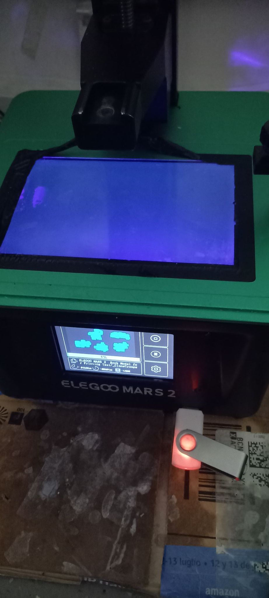

Corret a posté un sujet dans Les imprimantes 3D SLA
Bonjour à tous, Me voici à nouveau pour demander de l'aide. Depuis quelques jours, mon imprimante rate quasiment toutes ses impressions. En effet mes impressions font un peu n'importe quoi :coins qui s'arrondissent, manque de matière, décollement de certaines pièces en cours de route et depuis aujourd'hui, de la résine se glisse sous le bac et polymérise directement sur l'écran lcd. Face a cette farandole de problème je ne sais plus quoi faire. Mes vérifications : - Ecran lcd --> il fonctionne parfaitement - Plateau d'impressions --> j'ai réglé 3 fois le z - Résine --> Secouée systématiquement et j'utilise la même depuis que je possède l'imprimante - FEP --> Pas de fuite détéctée. Je l'ai installé il y a environ 1 mois. Merci d'avance pour votre aide -
Je confirme c'était bien l'écran lcd qui était mort. Je l'ai remplacé et ca marche nickel merci à tous!!

Bonjour à tous, Depuis avant-hier mon imprimante semble ne plus vouloir imprimer. Ca s'est fait du jour au lendemain sur des fichiers que j'avais déjà imprimer auparavant sans soucis, dans les mêmes conditions et avec la même résine. J'ai rerégler le Z mais ca ne semble pas venir de là. J'ai remarquer en revanche que l'écran LCD ne filtrait plus la lumière UV (voir photos). Mais dans ce cas je devrais avoir de la résine polymerisé sur mon plateau hors ce n'est pas le cas. Savez-vous d'où cela peut venir? Merci d'avance

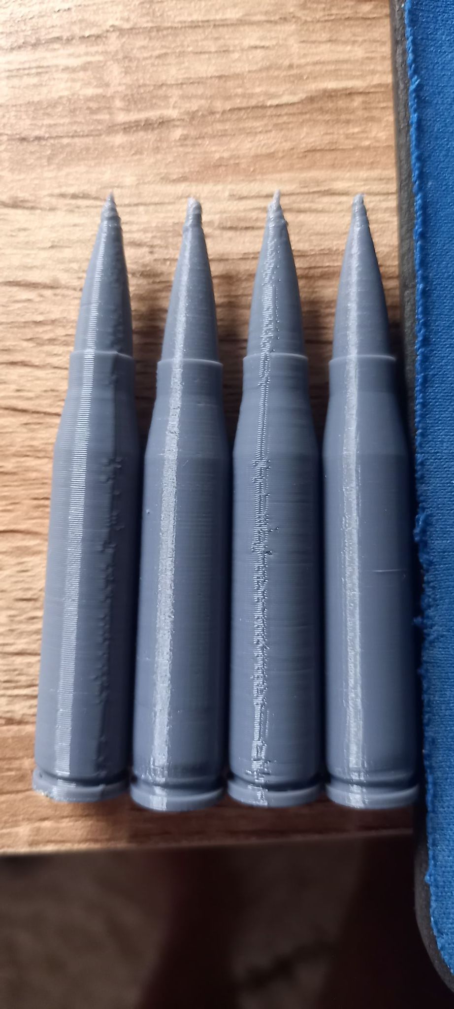

C'est mieux au niveau des pointes mais j'ai une trace d'impression tout le long du corps et je ne sais pas pourquoi je vous met une photo : -

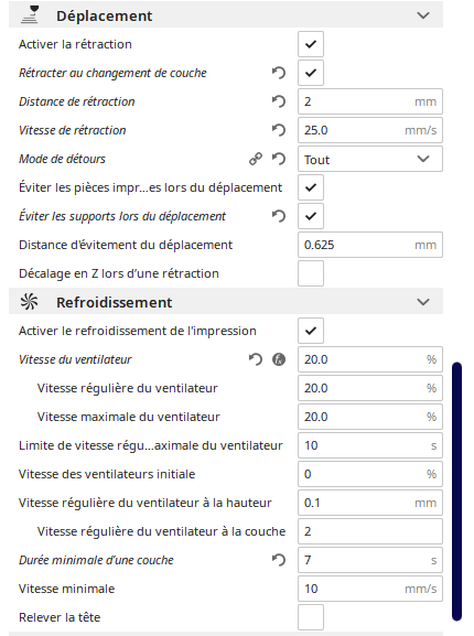

Je n'y peux rien si le probleme est là. Je viens de tester une cartouche avec du PLA c'est tjrs merdique. Je vous met mes paramètres Pas de poids précis ou de taille précisément, un homme standard je dirait -

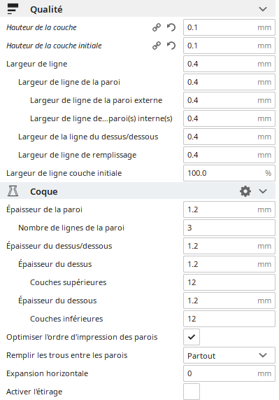

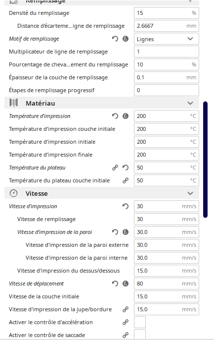

Bonjour, J'ai testé les 3 méthodes et rien a changé. Encore pire j'ai du stringing quand j'en imprime plusieurs a la fois. Couche 0.1mm, remplissage 15%, temp filament 235° et plateau à 60.Vitesse d'impression à 30mm/s déplacement a 80 mm.Ventilateur à 20% Distance de rétraction 2 mm pour une vitesse de 70mm Cdt -

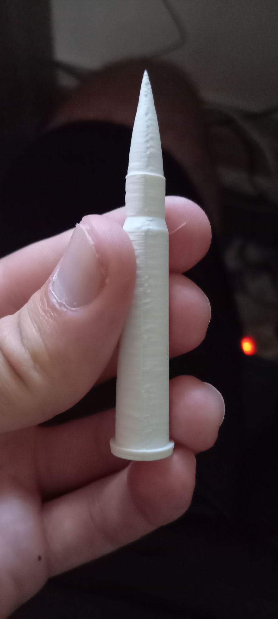

Bonjour a tous, Je me suis lancé dans l'impression d'une fausse balle et j'ai rencontré ce problème : la pointe de la balle est ratée. Il y a aussi des imperfections sur le reste de l'impression mais c'est vraiment la pointe qui me pose problème. J'ai changé les paramètres plusieurs fois et toujours le même problème. J'utilise du petg de chez esun. Épaisseur de couche 0.1mm. Température 235° et plateau à 80. Merci d'avance
