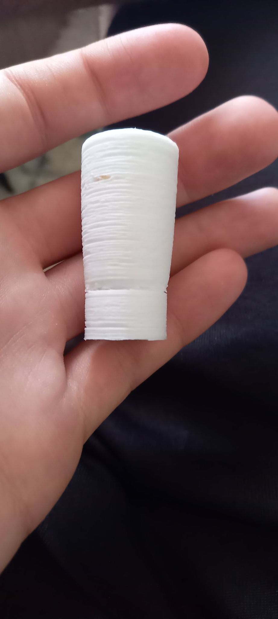

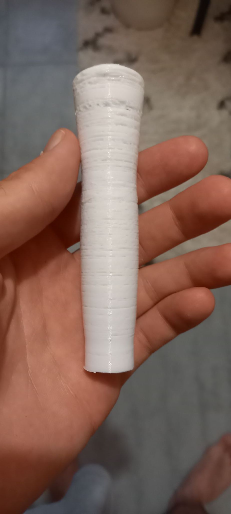

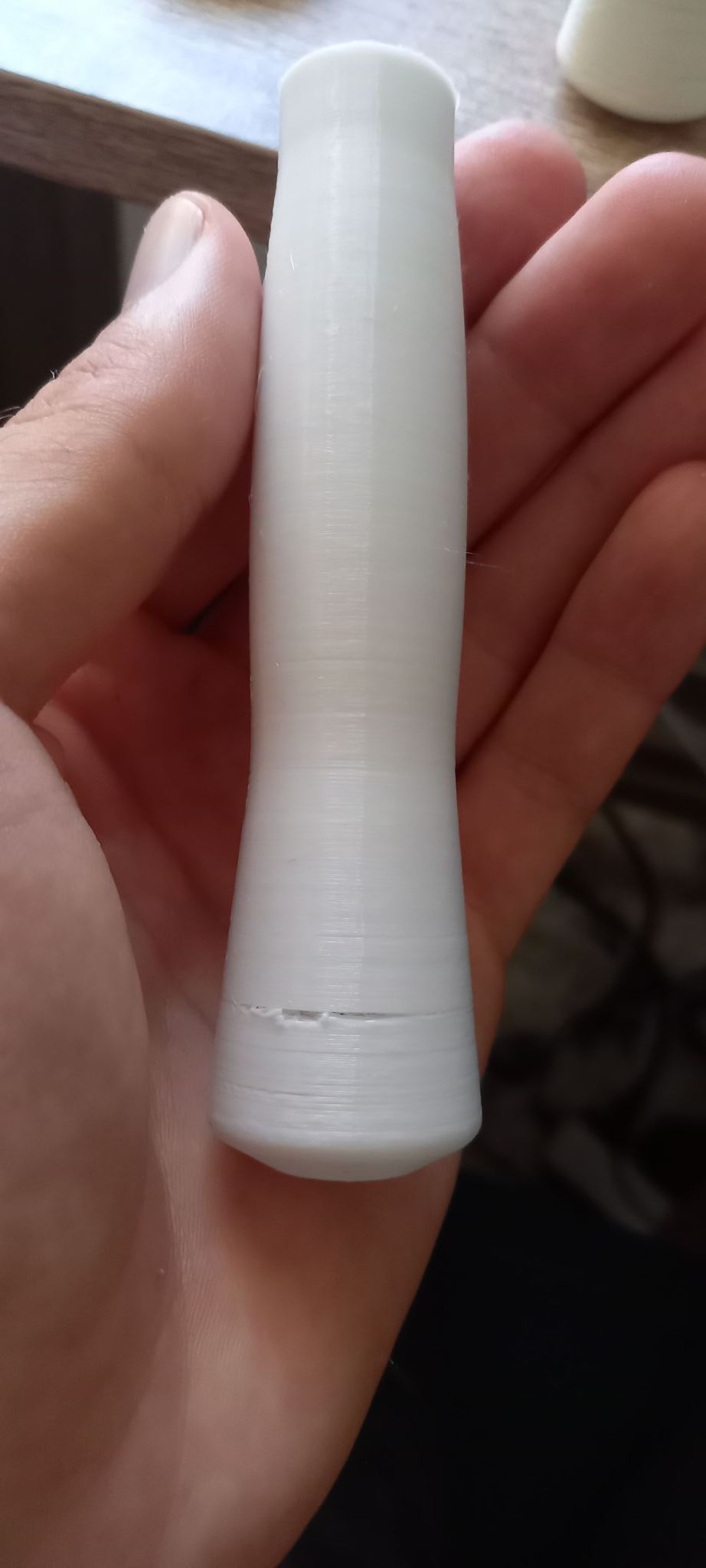

J'ai enfin résolu mon problème, j'ai passé la hauteur de couche a 0.25 et maintenant c'est nickel. Pour la temperature je vais essayer en mettant plus bas mais quand j'ai testé cette config ca a bien marché. En quoi la temperature va abimer mon filament PETG? il va jusqu'à 250° -

Avec une température d'impression de 245, un bed à 80, vitesse à 40 mm/s et refroidissement à 10% j'ai beaucoup mieux mais pourquoi ai-je encore cette sous extrusion? Elle s'est faite sur la fin de l'impression et avant tout est nickel, quelques cheveux d'ange mais rien de grave. -

Je trouve ce réglage ou? Je suis sur cura et je trouve pas. Nouvelle impression avec les nouveaux paramètres (bed à 80, extrusion à 225, hauteur de couche 0,16 en initiale puis 0.2,ventilateur à 10%, vitesse à 50mm/s) J'ai interrompu l'impression en voyant le résultat -

Je prends note, pour la densité d'extrusion c'est bien le remplissage de la pièce ? J'ai mis 40% car c'est un proto mais d'habitude je met 80% -

Oui 0,35 pour la couche. C'est quoi des bumps ? Merci pour ta réponse je reteste demain avec ces paramètres -
Bonjour, J'ai aujourd'hui testé l'impression avec du petg et je rencontre un problème : l'impression n'est pas bien effectuée partout. La bobine est neuve et je l'ai ouverte juste avant l'impression. En paramètres : impression à 235°, bed à 65°, épaisseur du fil à 0.35 (pour une buse de 0.4) et ventilateur à 50%. Voici une photo de l'impression Merci d'avance
