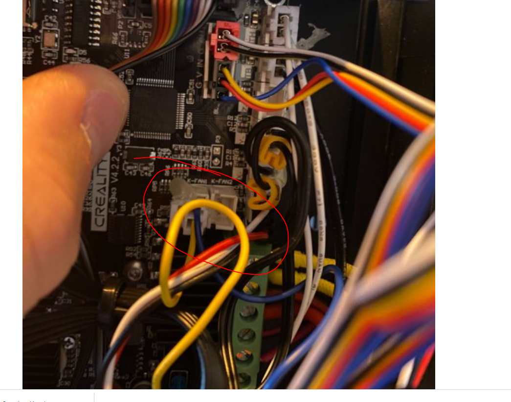

  11. Petit Update de situation : Après une longue et rude bataille, j'ai partiellement réussi à niveler mon plateau. J'ai dans un premier temps procédé par élimination. 1ère étape: j'ai tout d'abord décider de retirer les modifications effectuées à l'exception du BLTOUCH sur la mainboard, ce qui impliquait donc l'ajout d'un ventilateur 24V sur la broche (K-FAN 2) qui au final ne tourne pas - mais on reviendra plus tard sur ce sujet. J'ai donc pris le firmware de JSTECH, effectué les deux petites modifications pour le Hotends E3DV6 à savoir la ligne HEATERS_SENSORS_Min et MAX respecitvement à 5 et 285 ( sachant que je fais pas un tuning auto des PID), puis j'ai effectué la compilation en 5x5 pour l'intégrer à ma ENDER 3v2 4.2.2MB avec la modification de l'écran. Résultat : toujours le même problème le leveling ne se fait pas et l'imprimante plante donc obliger de couper et rallumer. 2ème étape : Je décide de sortir toutes les modifications effectuées en plus du ventilateur. Cela concerne donc mon capteur de fin de filament de la marque Hotends ( le Dual Guard) installé depuis le début car je me dis peut-être que ca vient de la car il n'est pas reconnu par le firmware et ca fait déconner. Et la MIRRRRRRRRRRRRACLE, j'arrive à faire un leveling complet du bed sans interruption et sans bug (je ne vous cache pas que j'avais quelques gouttes de sueurs dans le dos) Maintenant la question c'est d'une part pourquoi ce capteur n'est pas reconnu alors que l'option est censée être activée. j'ai contacté le vendeur pour qu'il me donne ses lignes de codes à ajouter pour voir si ca vient de la. Seconde question, pourquoi mon ventilateur ne tourne pas.. j'ai acheté des ventilateur 24V censés être compatibles avec ma MB et j'ai connecté le ventilateur sur la même broche que ceux de l'ancien hotend.. et la mystère, je vais voir si il n'est pas cramé en tester un autre car j'ai du couper et souder n'ayant pas de connecteur JST (sur le ventilo) - ci dessous la photo des connexions ventilo K-fan 1 et K-fan2. Si vous avez une idée je suis preneur .. merci à vous
  12. Salut merci pour ton commentaire complet. Alors pour reprendre point à point, Il s'agit d'une buse officielle E3D V6, montée avec un support Aluminium Klemco et les prints BLTOUCH associés. Concernant le Firmware, je prenais la dernière version sur marlin bug fix 2.0 et je remplacais bien les différents fichiers. Pour les prints, j'ai pas testé encore car du coup j'ai des soucis de leveling mais oui j'ai repris le fichier de config E3D V6 et monté la temp à 300°c max et 5° min. Pour les points dur, je suis d'accord avec toi, du coup j'ai remonté le fin de course sur l'axe 2 et retiré le BL touch pour vérifier et pendant le HOMING pas de soucis, j'ai remonté le BL touch et la paaf rebelotte mais à différent endroit. Parfois ca déconne même au début du levelling. J'ai revérifier le levelling manuel en ajustant le plateau au zéro de la nouvelle buse mais même toppo ^^ ca me rend fou je sais plus trop quoi faire.. j'ai trouvé un tuto de JSTECH, je vais voir si ca peut m'aider voir si j'ai pas un bug caché qui rend dingue.. a voir je pense également que j'avais pas effectué la mise à jours de l'écran.. peut être que ca peut venir de la aussi

  14. Je me permet de revenir vers vous J'ai effectué la mise à jours de firmware avec celui de jyers un peu modifié comme sur les précédents exemples. Cependant, lorsque je tente de faire un mesh, j'ai le la buse qui remonte de 1 cm avec le BLtouch et j'ai aucun levelling qui se fait. De plus, j'ai comme l'impression que ca bloque sur un des axes et ca fait planter l'imprimante @fran6p je viens d'essayer de prendre le firmware tout prêt sur créality, mais arrivée en dans le carré supérieur gauche du bed... paaaf ca plante.. comme si mon moteur Z donnait l'ordre de tout stopper. et j'ai plus rien qui repars.. je reste bloqué en position autolevelling et je suis obligé d'éteindre
