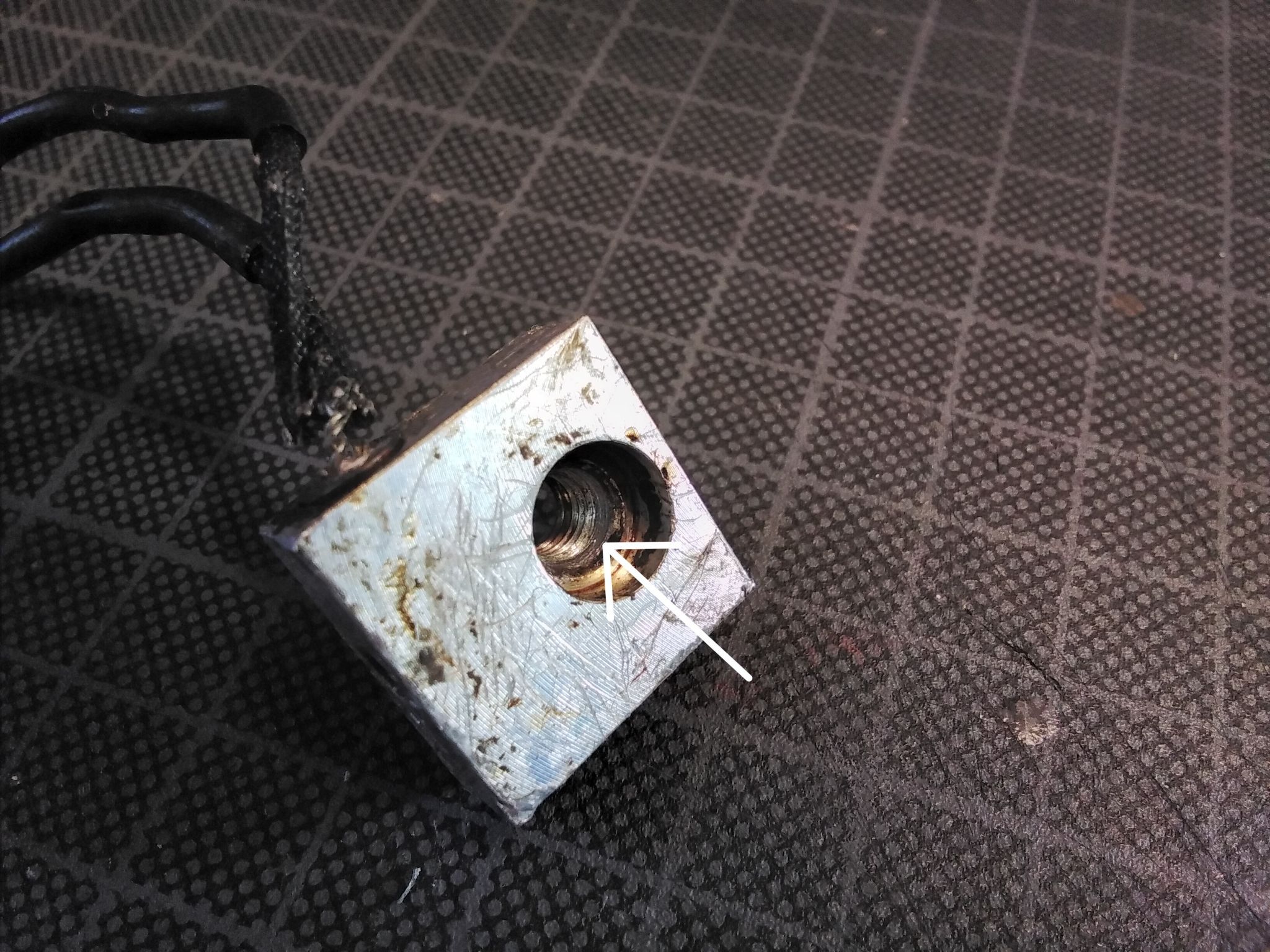

  4. Non c'est le filtage qui est dans le bloc de chauffe du côté du heatbreak. Le heatbreak est "neuf"
  5. Non car le heatbreak n'a plus que 1mm de filtage donc ça ne tiendra pas Et ce n'est pas le filtage du côté de la buse se lui du heatbreak

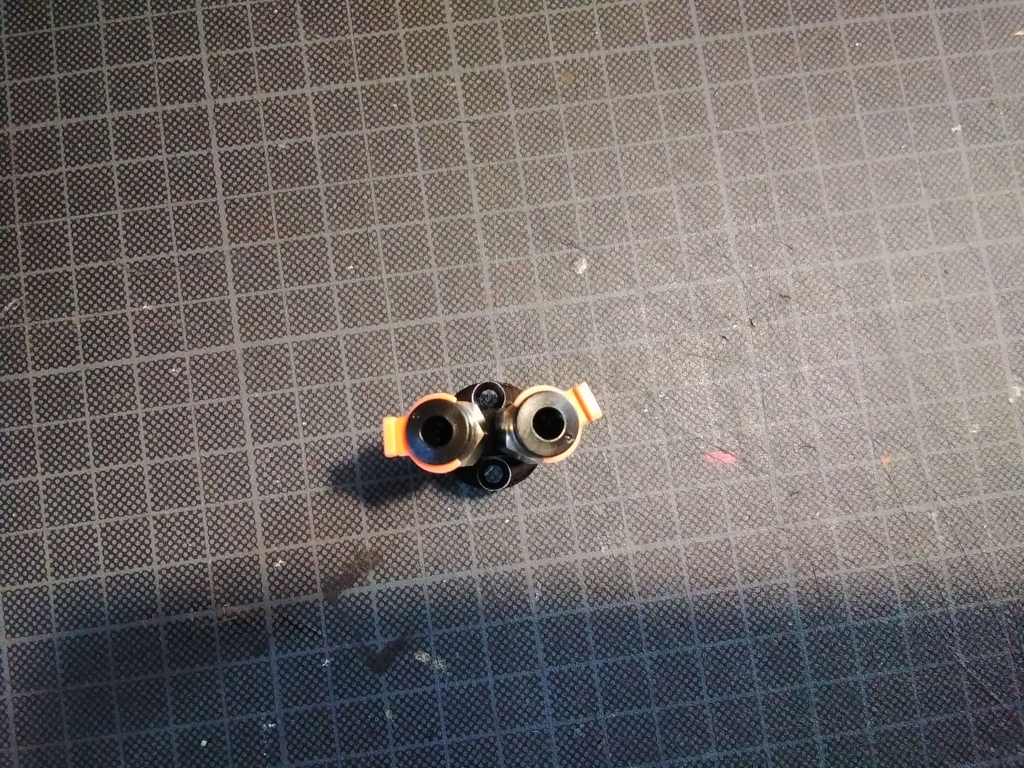

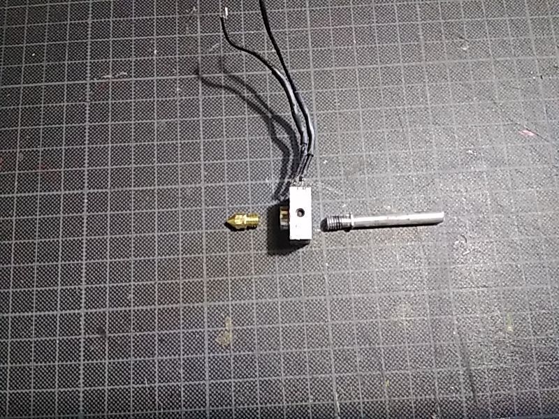

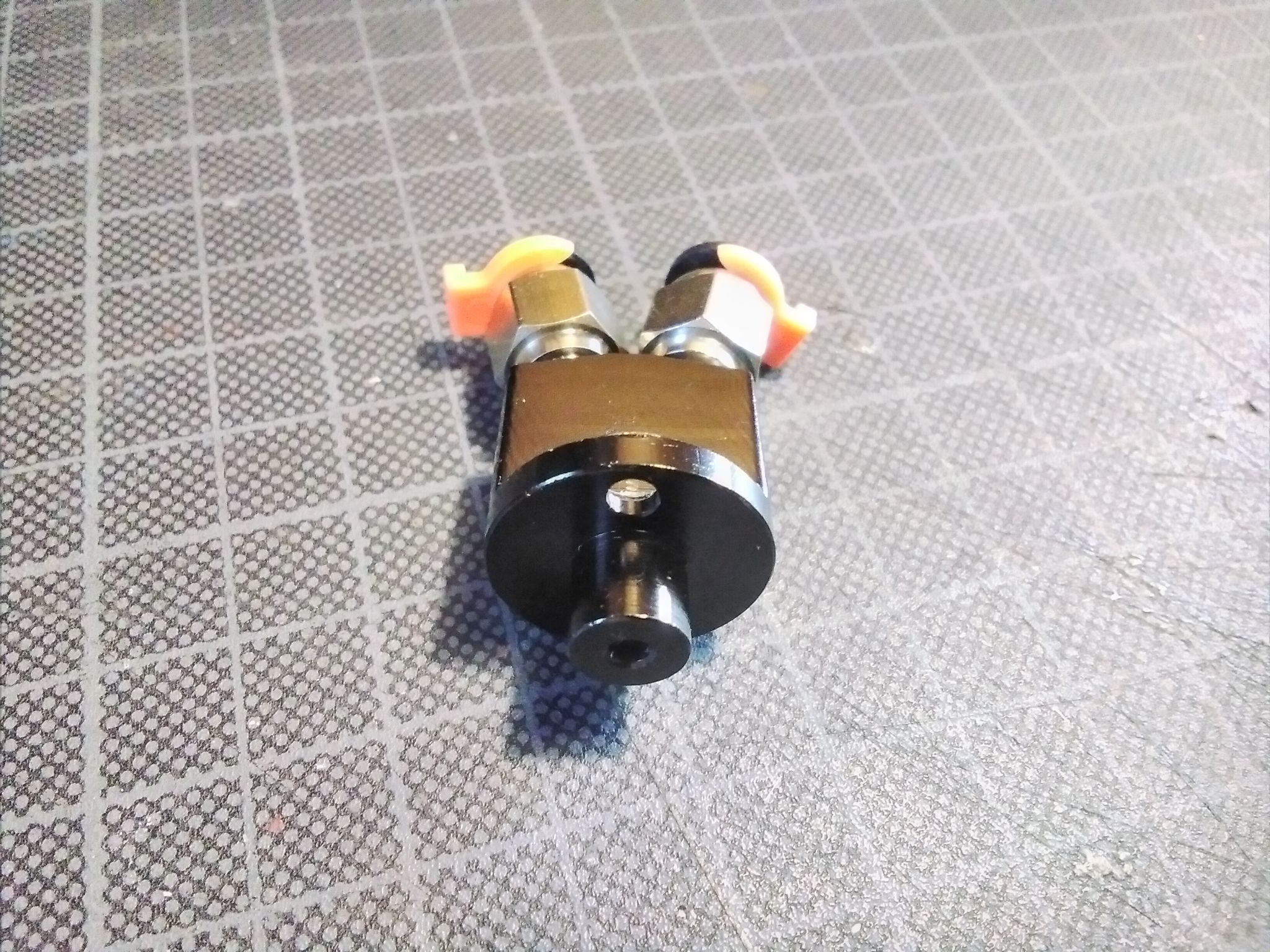

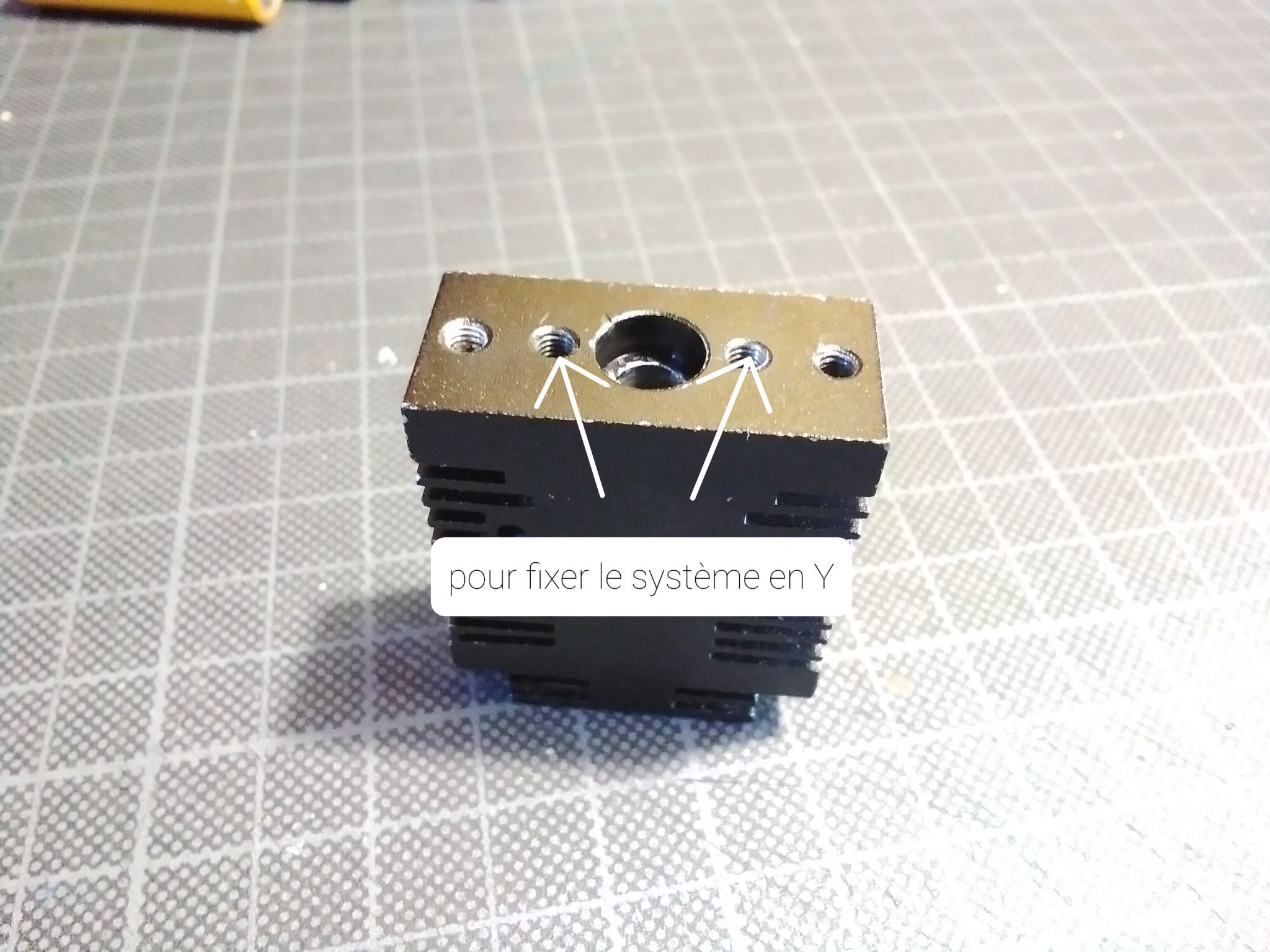

  6. Bonjour je suis en possession de puis 3 mois à 4 mois d'une wanhao d12 230 dual color. Je voulais nettoyer mon bloc de chauffe et ma buse. Donc j'ai fais chauffer mon bloc de chauffe à 240° ensuite j'ai dévissé ma buse puis le bloc de chauffe du heatbreak. Et j'ai constaté que le pas de visse de mon bloc de chauffe est cassé. Et maintenant je dois changer mon bloc de chauffe sauf que c'est un bloc de chauffe wanhao et j'habite en suisse donc si je veux me faire livrer ça en suisse* ça me coûte 60euro juste pour la livraison. J'ai regardé sur "3djake.ch" et j'ai vu le hotend mosquito un des seul hotend compatible avec le système en Y de wanhao. Mes question sont : est ce que quelqu'un à eu le même problème ? Qu'est-ce qu'il a fait ? Est ce que le mosquito pourrait allé avec le système en Y ? Ou est-ce que le hotend E3d pourraient allé avec quelques modifications ? Ou si quelqu'un à une autre solution ? Merci d'avance pour vos réponses Arno
