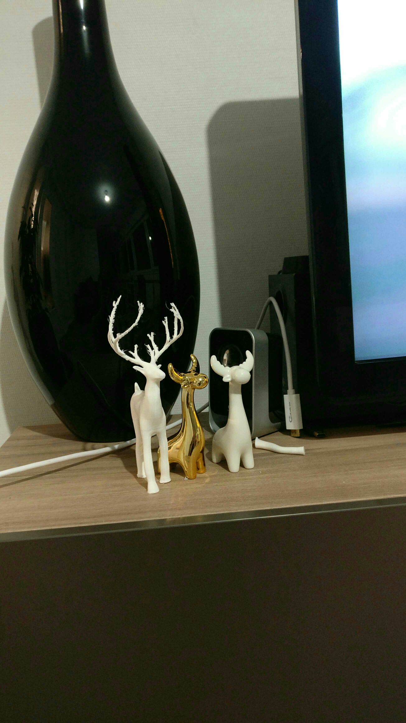

  6. Un grand cerf à côté des petits pour moi Modèle trouvé sur Thingiverse. (Ps les deux petits ne sont pas imprimé hein [emoji12] )
