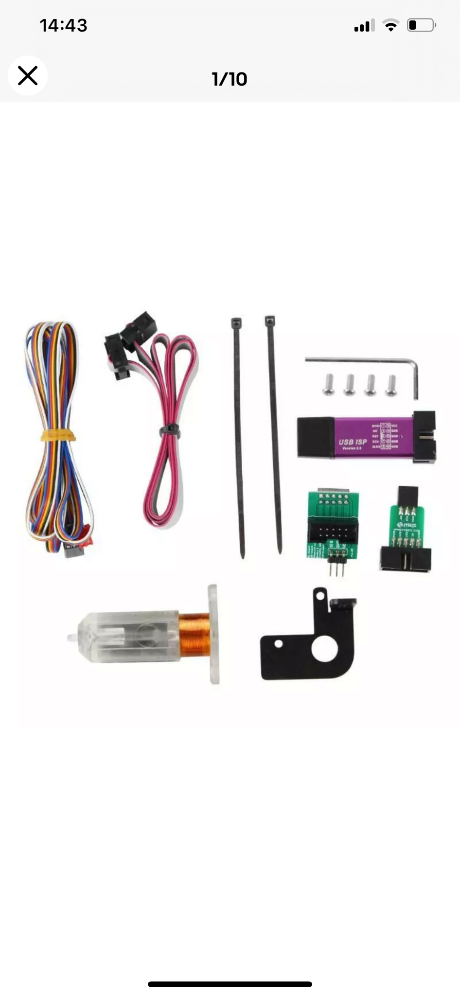

  7. @PierreG ok merci Pierre et sinon pour la configuration du capteur de fin de filament ça ce passe comment ? Si j’ai bien compris et d’après la photo que j’ai mise, le câblage est bon ? Pas besoin de modifier quoique ce soit
  8. @PierreGOk merci Pierre pour l’info, c’est bien ce qu’il me semblait que le BLtouch remplace le capteur de fin de course. Sinon dis moi je dois aussi installé un capteur de filament mais je ne sais pas comment faire. Si tu pourrais m’aider aussi à ce sujet ça serait vraiment sympa. Merci beaucoup
  9. @Idealnight Merci pour les infos mais pour les longues impressions je me sert de la carte mémoire. @hyoti Salut l’ami j’ai été sur ton lien mais je n’ai pas trouvé pour la Ender 3 pro version 4.2.2. J’ai vu que pour la Ender 3 V2. Donc si tu peux m’aiguiller un peu plus j’en serais ravi. Merci d’avance @hyoti Salut l’ami j’ai été sur ton lien mais je n’ai pas trouvé pour la Ender 3 pro version 4.2.2. J’ai vu que pour la Ender 3 V2. Donc si tu peux m’aiguiller un peu plus j’en serais ravi. Merci d’avance @MAX7805 Salut Max dis moi vis à vis du BLtouch, une personne m’a dit qu’il fallait débrancher le câble du contacteur de fin de course de l’axe Z. C’est la première fois que j’entends ça et je voudrais savoir si oui ou non on doit débrancher ce câble. Merci d’avance pour ta réponse. @PierreG Salut Pierre, petite question sur l’installation du BLtouch. Une personne m’a dit qu’il fallait débrancher le capteur de fin de course de l’axe Z première fois que l’on me dit ça. Peux-tu me dire si oui ou non il faut le débrancher. Merci d’avance

  18. @fran6p donc si un jour si j’ai besoin d’aide tu pourrais venir ? Merci d’avance car je suis vraiment novice dans l’impression 3D et de même j’ai commencer mes impressions avec de l’ABS chose qui n’est pas simple au vu des températures nécessaires.

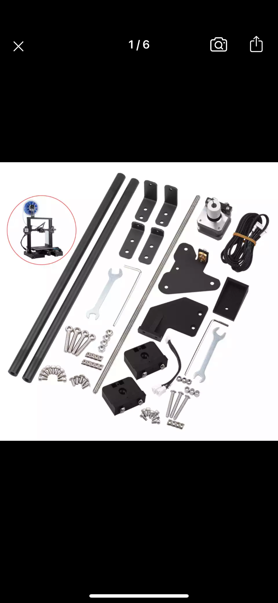

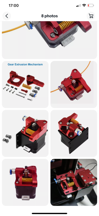

  20. Bonjour à tous, je me présente LInux du 36 (Indre). Je suis possesseur d’une Ender 3 Pro depuis peu et je suis novice dans l’impression 3D. J’utilise Cura pour mes impressions et je suis en train d’apprendre à me servir du logiciel Fusion360 pour la modélisation. J’ai commencé à upgrader ma Ender 3 Pro avec : BLtouch, détecteur de fin de filament, extrudeur à double engrenage en alu, ressort de bed modifier (j’attends ma livraison) et la prochaine commande ça sera pour un deuxième axe Z avec moteur ainsi que les barres de renforts. Que pensez-vous de mes modifications ?
