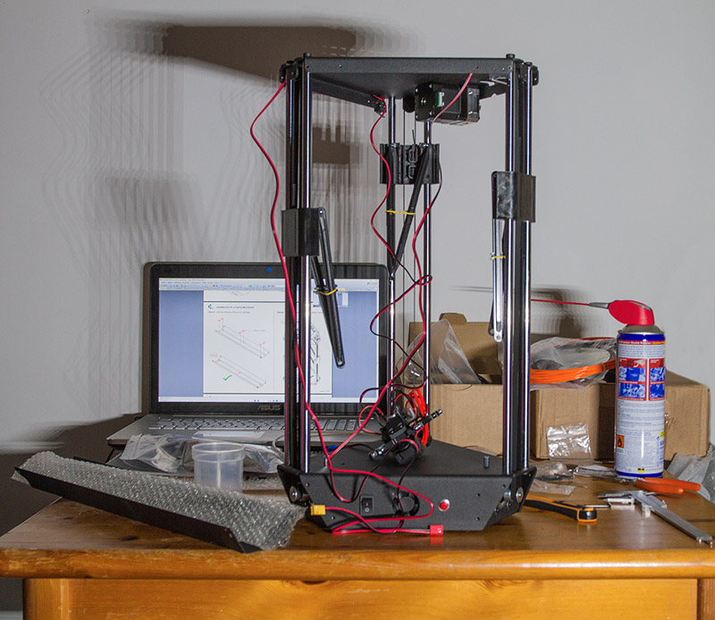

Bonjour, MicroDelta Rework arrivée hier. Options plateau chauffant et écran. Montage tranquilou terminé ce matin. Quelques petites choses qui m'ont ralenties, mais je me suis débrouillé : - élastiques à mettre entre les biellettes absents du kit. Comme ils ne sont pas répertoriés dans la nomenclature, peut-être que c'est normal ? J'ai mis des élastiques qui trainaient, mais je ne sais pas du coup s'ils sont de la bonne taille. Je veux bien avoir l'avis des possesseurs de cette machine s'ils en avaient dans le kit ou pas ? - 2 des vis de montage du ventilateur de carte n'accrochent pas le filetage. Elles sont sans doute un poil trop courtes, mais comme il y en a 4, je pense que deux suffisent au maintien du ventilateur. - Le cache carte imprimé était trop large, j'ai dû limer, cutterer, relimer, recutterer... - quelques marques sur le plateau alu de l'option lit chauffant. Sans doute pas important pour le fonctionnement, mais moins chouette pour la finition. À part cela, rien à dire, ça semble de bonne facture et plutôt bien fini. Pour quelqu'un comme moi qui débute complètement dans le domaine, je n'ai pas rencontré de difficulté majeure, et n'ai pas pleuré une seule fois ... enfin pour le moment Reste à brancher et installer le bazar.
