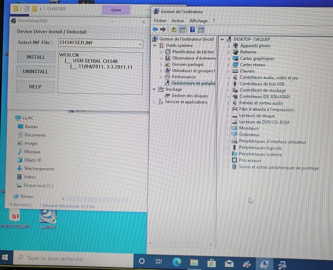

  1. Merci pour le coup de main, J'ai testé la connexion sous Simplify3D et Prontface, déplacement des axes, températures tout à l'air de fonctionner!
  2. Oupps!!!!! quelle C....! je suis C'est effectivement mon problème !!!!! Je n'avais même pas remarquer la présence de la prise sur le coté!!! je vais aller changer de lunette! Merci. PS: et pas besoin de dépenser des fortunes en "MAC" puisque ça marche très bien sur PC!!
  3. Merci pour la réponse claire et précise. Mais je n’ai aucune amélioration, malgré l’installation du pilote aucun port COM n’apparait dans le gestionnaire de périphérique, sur mon Pc fixe ou sur le portable, (Ce dernier Hp Probook 4525s, Windows 10 64 bits fraichement réinstaller, voir copie écran ci-joint). Est-ce que mon câble pourrait être mis en cause, je ne sais pas ce que tu appelles un câble de transfert et comment les reconnaitre ? Puisque mon imprimante ne semble pas en cause, pourrait-il manquer quelque chose à mon installation de Windows ?
  4. Bonjour, Dans le but de calibrer et la piloter, depuis de nombreuses semaines j’essaie en vain de connecter mon imprimante Sidewider x1, à mon pc. D’après ce que j’ai pu voir sur les forums et autres vidéos, il suffit de connecter un câble USB Male-male et l’imprimante est reconnu dans mon slicer. 1ère question : les slicers (Repetier, Prontface, Simplify3d sur lesquelles j’ai fait des essais) se connecte à la machine par un port "com", sur les machines sur lesquelles j’ai fait le test (2 pc portable Hp et un pc fixe carte mère Asus Z97) aucun port com n’est présent physiquement. Faut il installer une carte avec un port com ? 2em question : Je n’ai trop de connaissance dans ce domaine, mais d’après ce que j’ai compris un port Usb est plug-and-play et devrait suffire à connecter ma machine, Non ? J’ai fait plusieurs essais avec des versions de Windows 7 et Windows 10, j’ai un port com1 qui est présent sur le pc fixe (carte mère Asus Z97) est-ce un port virtuel ? Lorsque je connecte mon câble USB (j’en ai acheté 4 différents) rien n’apparait dans le gestionnaire de périphérique et les connections Usb. J’ai fait appel à l’assistance de chez Artillery, ceux-ci mon fait changer la carte mère, pas de changement. Merci d’avance pour toute l’aide que vous pourriez m’apporter.
